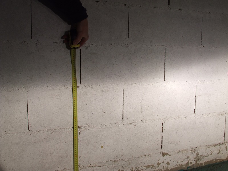

seraph écrit:
h1 - 570 mm c'est pas bien haut. :(
Ce que vient confirmer le calcul.
570-820= -250 / 5440 = -0.045955882 x 100 = -4.59
Un chouya trop bas, sans risque de CV, certes, mais va falloir jouer du tournevis pour remonter jusqu'à -1.2% ( valeur du constructeur ) pour y voir un tantinet clair. [img]http://mopar-owners-club.com/images/fbf ... CF2433.jpg[/img]
De quoi relancer l'activité...
