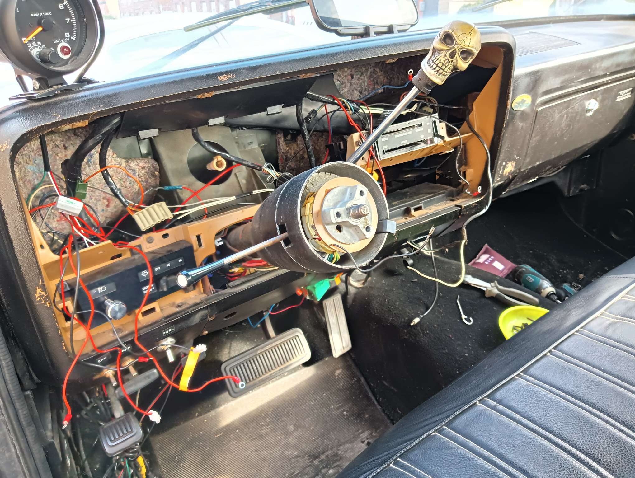

Bonjour à tous, je reviens vers vous car c'est à nouveau la mer..
Grace aux schèmes électriques j'ai refait pas mal de câblages.
Et il démarrait au quart de tour, et à chaque fois , mais toujours en statique et je laissais le moteur tourner quelques dizaines de secondes.
Du coup, dimanche dernier j'ai essayé un test routier.
Démarrage impec, tout fonctionne sauf qu'au bout d'une dizaine de kms il s'est mis à ne plus tourner rond.
Le moteur a calé et galère pour qu'il redémarre.
Quelques min passent et il démarre mais impossible de rouler correctement, il avance par accoup très régulier (sensation que l'allumage fait on/off toutes les secondes)
Puis plus rien, et depuis, impossible qu'il redémarre.
Aucune étincelle sauf quand je coupe le contact.
Pour info, bobine neuve, module d'allumage et ballast neuf,
J'ai testé en shuntant le ballast, ou en mettant 12v directement sur le + bobine mais aucun résultat.
