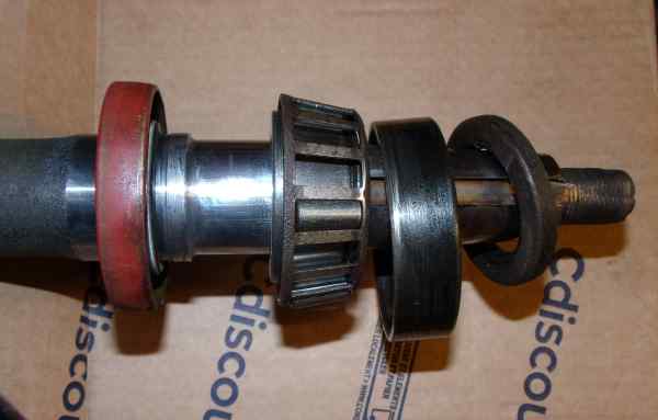

Re: Plymouth Fury 64: roulement pont 8.75
Bonjour,
Voici le démontage du roulement sur le demi arbre avec les 2 joints de chaque côté. Je viens juste de recevoir 2 joints internes pour remonter le côté conducteur.
En tout cas, j'ai eu de la chance car l'utilisation du U10 a été sans coup de marteau sur la grosse vis centrale pour les 2 côtés. ouf.
Tes vidéos, Phil, dans lesquelles vous tapez comme des sonneurs de cloche m'avait refroidit.
Remontage du tout aujourd'hui si le temps le permet car je bosse dehors.
A+
A+

Et encore tu ne vois qu'un démontage facile, je peux t'affirmer que certaines fois c'était une masse à long manche et des coups violents. Mais l'outil est fait pour, y'a qu'à voir la tête de la vis, qui était déjà amochée quand je l'ai acheté... L'arbre de roue ne risque rien lui.g80panthera a écrit :Tes vidéos, Phil, dans lesquelles vous tapez comme des sonneurs de cloche m'avait refroidit.

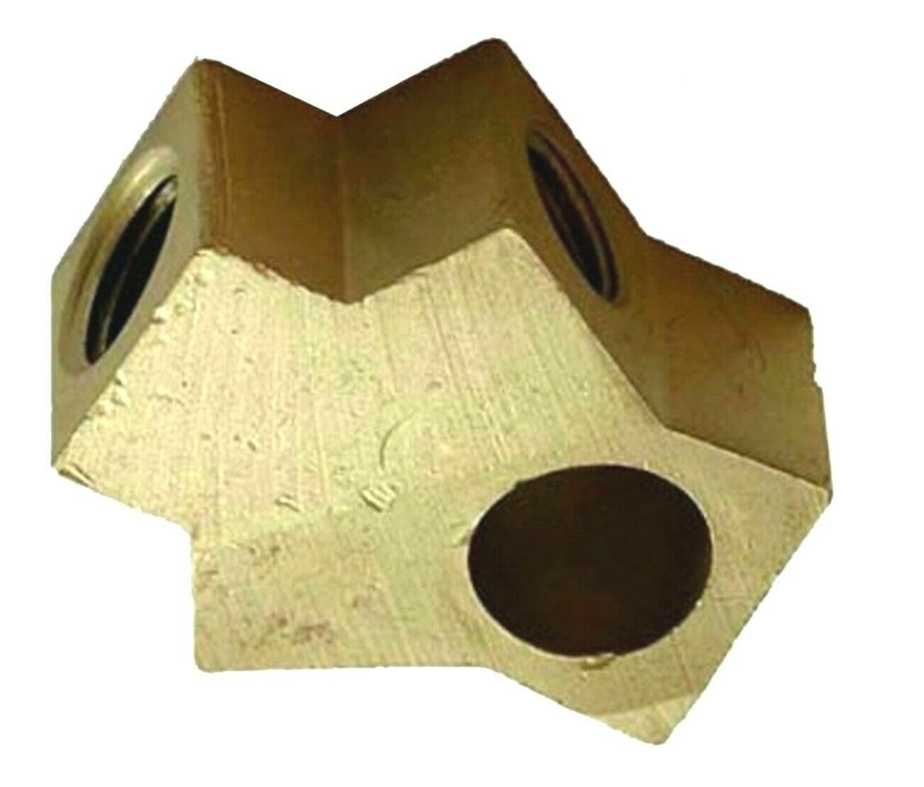

Bonjour,
Bon j'ai remonté les demi arbres avec les roulements mais je suis en galère avec les freins. Les conduites ont pété et j'ai niqué un des filetages dans le bloc de distribution de frein arrière, T brake.
Savez vous où je pourrais me procurer rapidement ce T brake: une entrée en flexible, 2 sorties pour les conduites droite et gauche et enfin un trou de fixation?
Merci
Merci
Bonjour,
Merci pour les liens. J'ai commandé du inlinetube mais en passant par Ebay car sur leur site je n'ai pas vu de livraison hors USA.
Cela devrait arriver entre le 16 et 22 Mars, un peu long pour un daily mais quand on fait une connerie...
A+
A+
