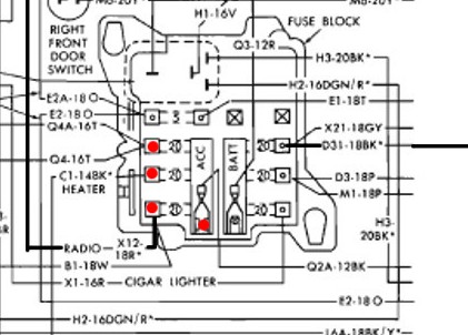

Pour court-circuiter le relais (qui n'en est pas un, c'est une centrale clignotante) il suffit de relier ses 2 plots (ou mieux, tu débranches ses 2 connexions et tu les relies avec un fil): si les lampes s'allument c'est que la centrale est défectueuse.

phil64 a écrit :
Mugen a écrit : Alors j'ai vérifié les fils que tu as reppassé et déjà ils sont bien branché. J'ai également testé les causses que tu m'a dit, sans surprise, aux warnings j'ai 12 v qui sorte et aux clignotant je n'est rien sauf quant je met également les Warning, la j'ai 12v qui arrive mais ça les centrales le disaient par leur fontionement ou non.
Voilà je ne sais plus où regardé....
Si tu n'as rien sur la centrale clignotant (sur la cosse débranchée de la centrale, point 1) c'est que le fusible correspondant (F) est peut être HS ou ne fait pas contact. Il faut donc vérifier au départ (point 2) sur la boîte à fusible s'il y a 12 V. Attention aussi à une connexion au point 3, il semble que c'est sur la radio ou pas loin, (là aussi faut vérifier). Tous ces tests avec le contact.
Tu as du 12V sur la centrale (au point 1, fil noir) quand le warning fonctionne ?
J'ai revérifier tout les fusibles, ils sont bon.
Oui J'ai 12v (au point 1,fil noir) quand les Warning fonctionnent
Quand les Warning ne fontionnent pas et que je met juste les clignotants rien ne se passe, 0v au causses (point 2)
Le turn signal switch semble en bon etat, toute les causses sont propre et font contact.
Je comprend pas... il y a t-il pas un moyen de faire un branchement en direct pour voir quelle parti est défaillante ?

phil64 a écrit :Pour court-circuiter le relais (qui n'en est pas un, c'est une centrale clignotante) il suffit de relier ses 2 plots (ou mieux, tu débranches ses 2 connexions et tu les relies avec un fil): si les lampes s'allument c'est que la centrale est défectueuse.
Très bien j'essayerai mais je pense pas que c'est ça, la centrale est neuve et fonctionne correctement....Quant les Warnings sont en marChe. ...
Je vais verifier Si une causse des repetiteurs latéraux ferait pas contact sur la taule (débranchée et fil pendant dans les passages de roue )

Mugen a écrit : J'ai revérifier tout les fusibles, ils sont bon.
Il faut bien sûr faire le test sans les warning car quand tu me dis qu'il y a 12 v au 1 avec les warning c'est que le +12 vient via le fil rouge sur la centrale des clignos; comme le bilame de la centrale est au repos tu retrouve le 12v sur le fil noir et éventuellement sur le point 2.
Prochain test: débranche la centrale warning et mesure à nouveau au 1 et 2 (contact mis). Normalement plus de 12v (enfin justement c'est pas normal il devrait y avoir du 12 ...).
Oui tu peux tester en direct (après le test ci-dessus) mais c'est quand même étonnant qu'il n'y ait rien au point 2 !!! Mesure sur chaque extrémité du fusible 10A, puis sur les autres et côté alimentation (ACC), voir les points rouge sur l'image. Et tu me dis ce que tu mesures (bien sûr avec le contact mis).
T'en fais pas, on va y arriver, j'en suis persuadé et j'aime bien les défis de ce style, même si je suis à 200 - 500 - 1000 km (barrer les valeurs inutiles :D )
Très bien merci beaucoup :)
Je teste tout ça et te prend des photos des valeurs indiqué si possible.
Je m'occupe de ça demain.
Merci de ta patience :)
La pièce jointe « 71sat-cluster4.jpg » n’est plus disponible
Voici donc les mesures, j'espère être au plus précis :
Le pontage de la centrale cligno n'a rien donné, rien changé
et le pontage de la centrale cligno a fait cramer le fusible correspondant.

Mugen a écrit : Voici donc les mesures, j'espère être au plus précis :
Très intéressant, donc quand tu court-circuites la centrale cligno tu fais griller le fusible 10A, celui du bas, qui est relié au fil noir. Donc il y a une masse sur le fil rouge.
(1) Tu as bien relié le fil noir et le fil rouge en "pontant" ? (2) Et en enlevant la centrale cligno ?
(3) Est-ce que le fusible grille quelle que soit la position de la manette du cligno ?
Ce que je trouve bizarre c'est que quand la centrale cligno est en place il n'y a pas de court-circuit: normalement au repos il y a continuité entre les 2 cosses (à vérifier (4) avec un ohmmètre, centrale hors du circuit bien sûr). Si au repos la centrale est "ouverte" => HS.
(5)Tu as bien 14.2 V moteur off et 12V moteur on sur la cosse noire de la centrale ?
Bon ça fait cinq questions mais on ne peut y arriver sans toutes ces vérifications qui permettront d'isoler le "coupable" Je te conseille d'acheter une dizaine de fusibles 10A, normalement c'est pas très cher en magasin d'électronique. Car tu risques d'en griller d'autres et il est absolument imprudent de le remplacer par un fil . Moi je m'en fabrique avec du fil fusible sur carte (ça servait autrefois pour les "plombs" https://www.manomano.fr/fusible/fils-fusibles-2010406 ) et une cheville plastique. Surtout que pour les tests, du 5, 10 ou 15A c'est pareil ...
Oui quelques questions :) mais aucun soucis, je suis motivé a trouvé ce problème !!
Alors, non quant je courcicuite la centrale cligno rien ne se passe, aucun fusible grille.
Quant je courcicuite la centrale warning, le fusible (Le plus haut coté BATT) grille.
(1) Oui bien relié le fil noir et le fil rouge entre eux.
(2)oui en enlevant la centrale cligno, la remplaçant donc par le fil.
(3) Il faut que je refasse le test car je n'est pas fait attention a quel moment il a grillé précisément, il me semble que c'est quant jai mis un cligno (centrale cligno en place, centrale warning retiré et fils relié) quant c'est l'inverse (centrale cligno retiré et fils relié, centrale warning en place) rien ne se passe, warning et/ou cligno en marche, aucun fusible grille.
(4) très bien, multimetre sur Ohm et je test de la centrale débranché ?
(5)Non, c'est le contraire, j'ai 12V moteur OFF et 14.2V moteur ON sur les cosses des fusibles cotés ACC, a la cosse de la centrale cligno j'ai 12V seulement warning en marche et dons un cligno mis, sinon, rien 0V...
