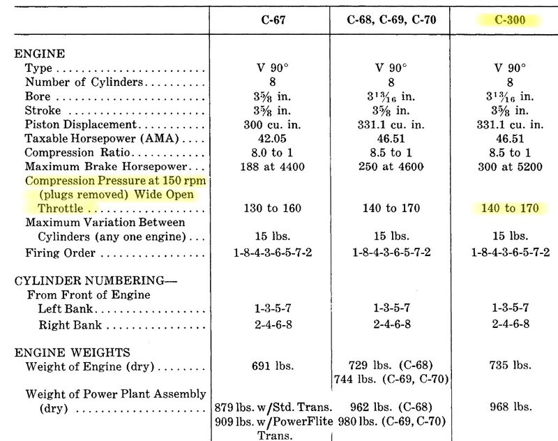

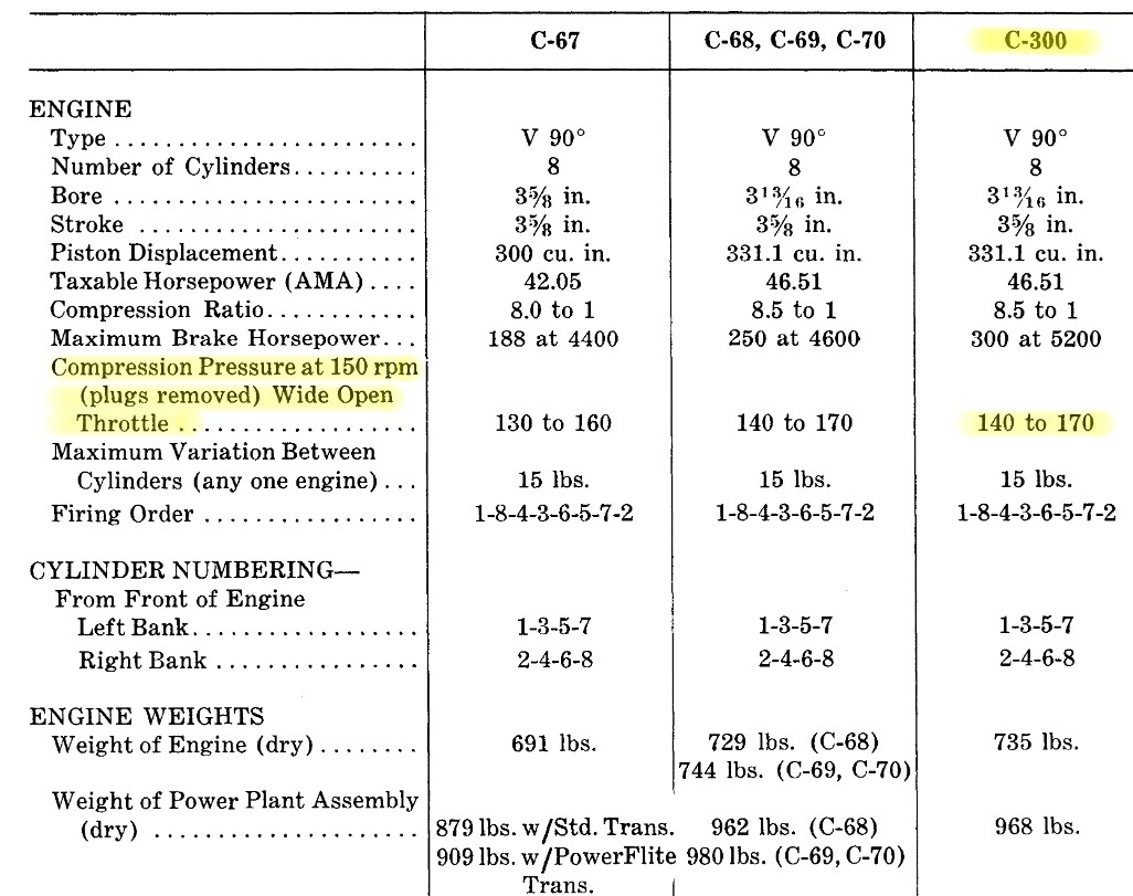

Voir cet extrait du FSM (tu l'as ce manuel ?) => 9,8 à 11,9 kgcm² = 9.7 à 11,7 bars
A noter aussi le poids de l'ensemble moteur / boîte: 445 kg.... Faut une chèvre costaud !

D’ailleurs c'est noté et c'est valable pour toutes prises de compressions: accelerateur ouvert à fond et normalement filtre à air démonté

J'ai pris les compressions carbus démontes donc moteur froid je sais pas si cela change quelque chose

flying_v a écrit : J'ai pris les compressions carbus démontes donc moteur froid je sais pas si cela change quelque chose
Pour faire bien il faut que ton moteur soit à température de fonctionnement, carburateur ouvert à fond et toutes les bougies retiré
Ce qui est important de noter aussi c'est la différences de pression entre chaque cylindre

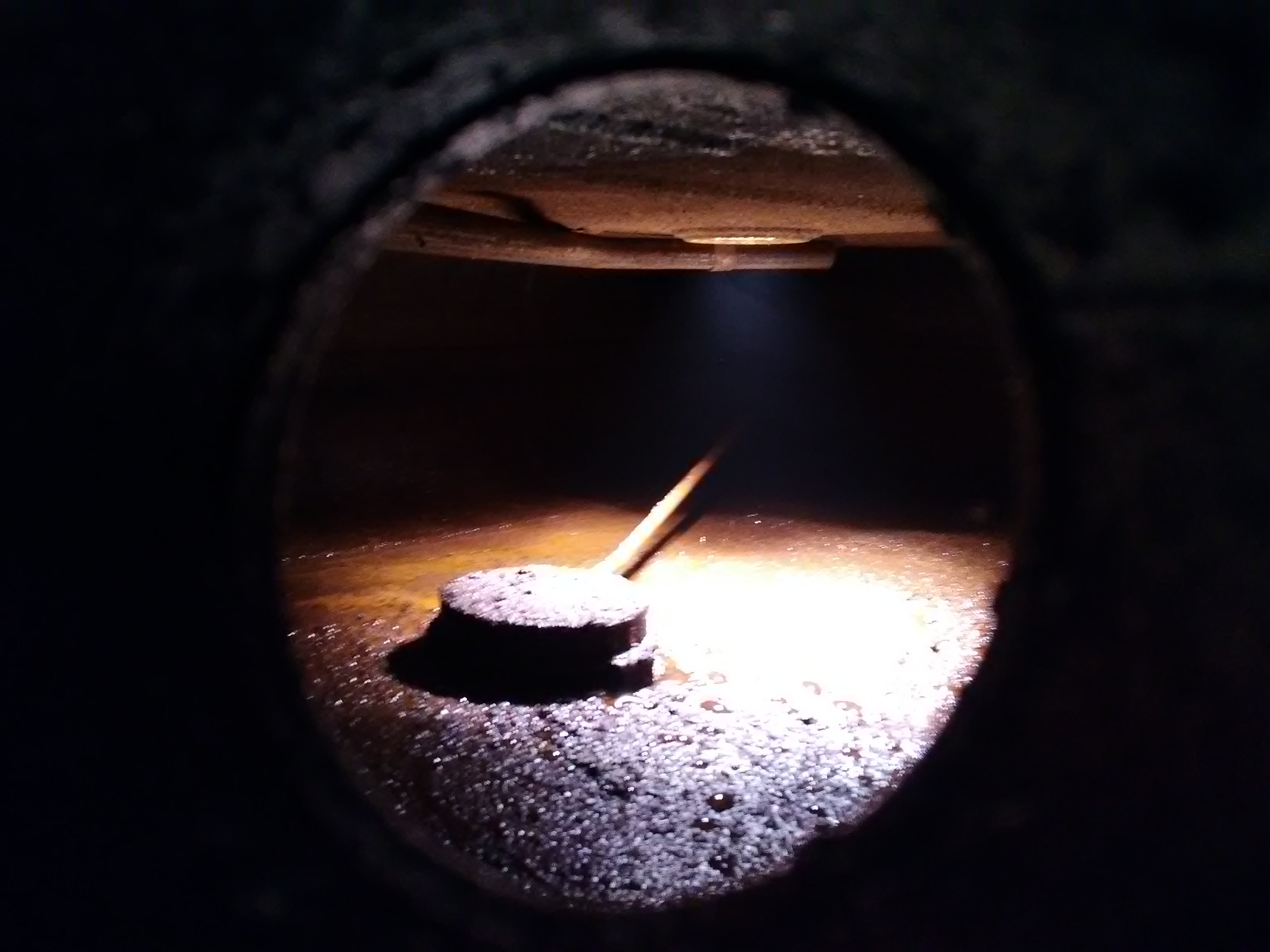

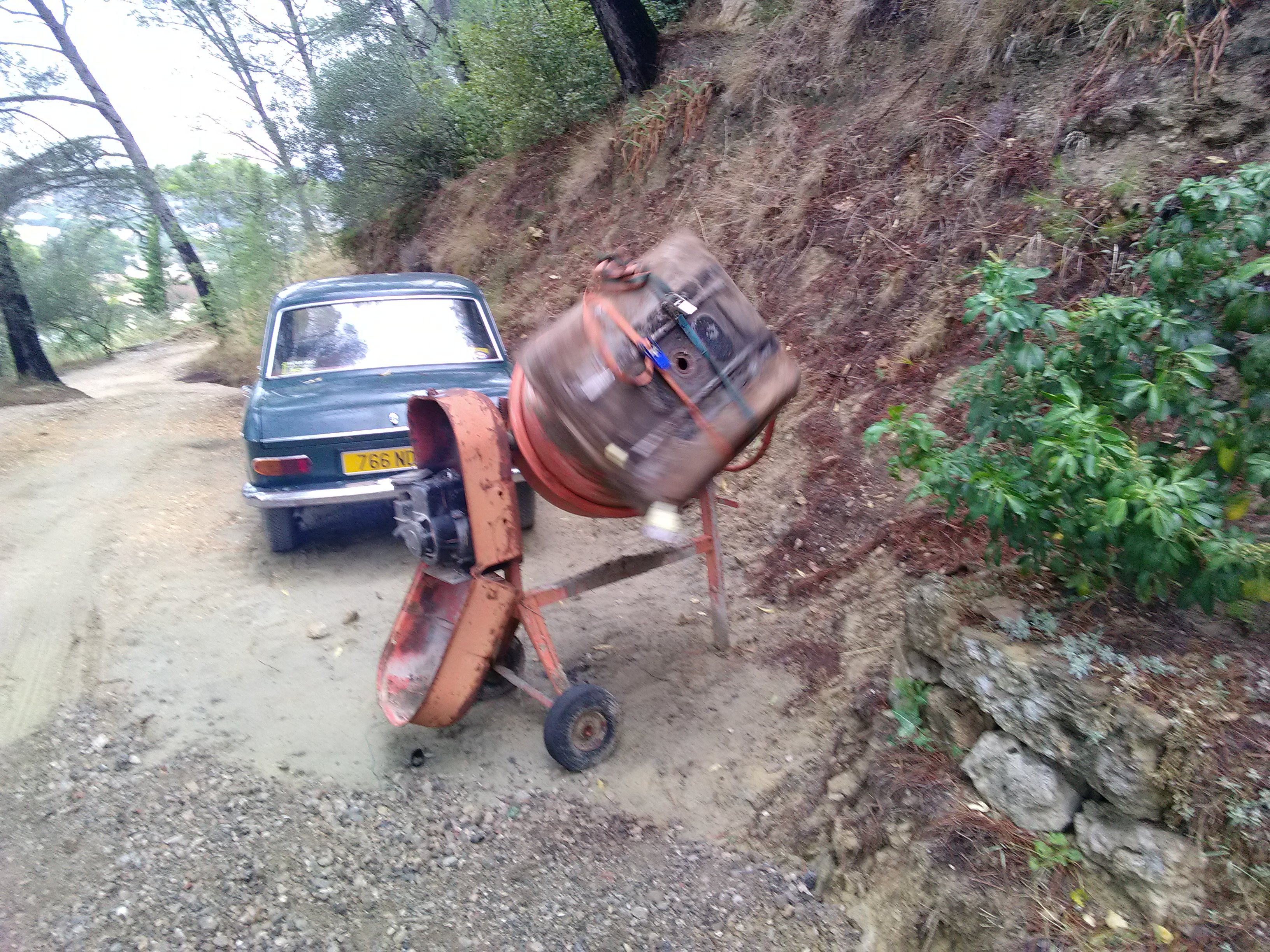

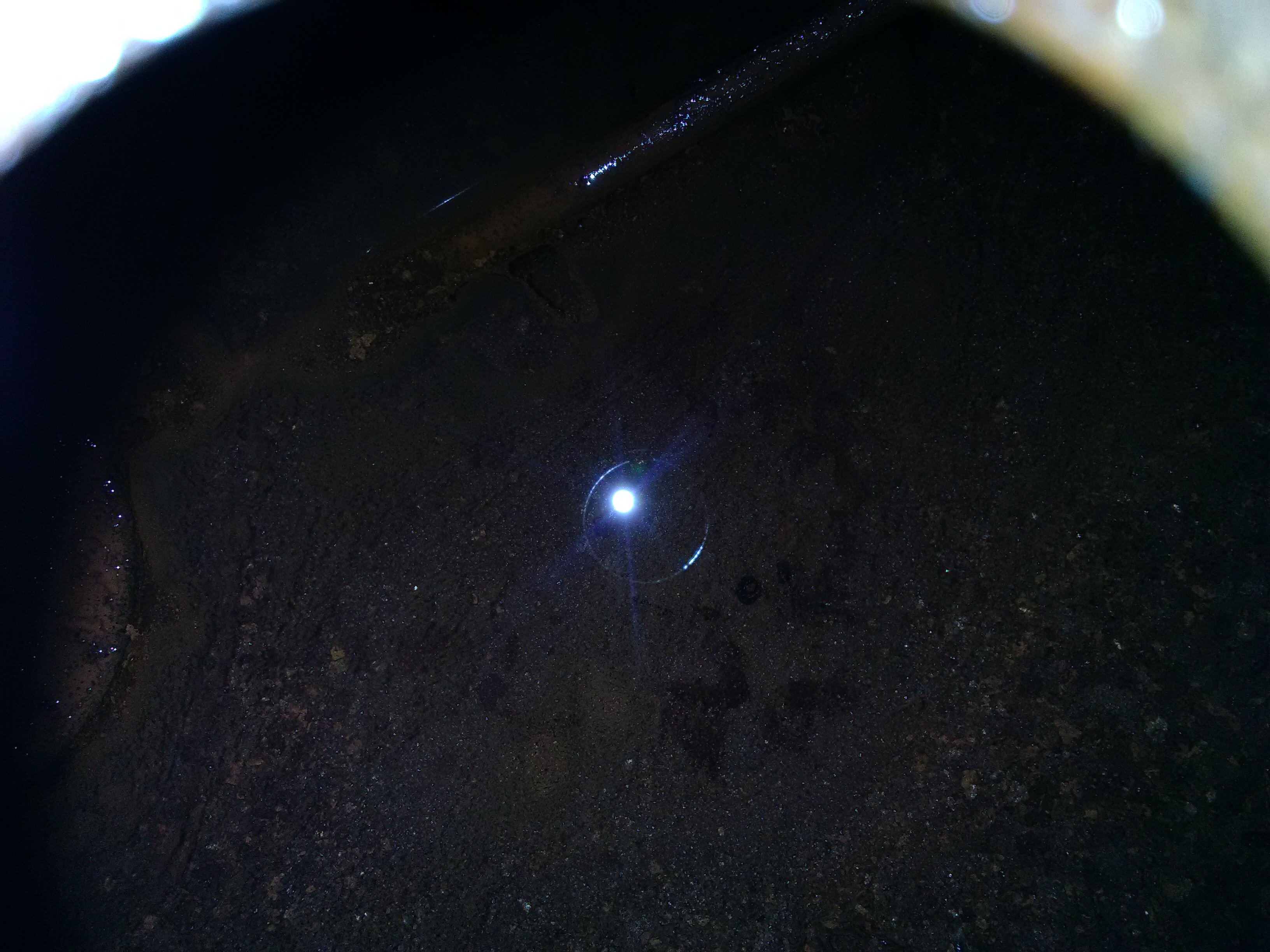

Bonjour a tous quelques photos de la resto

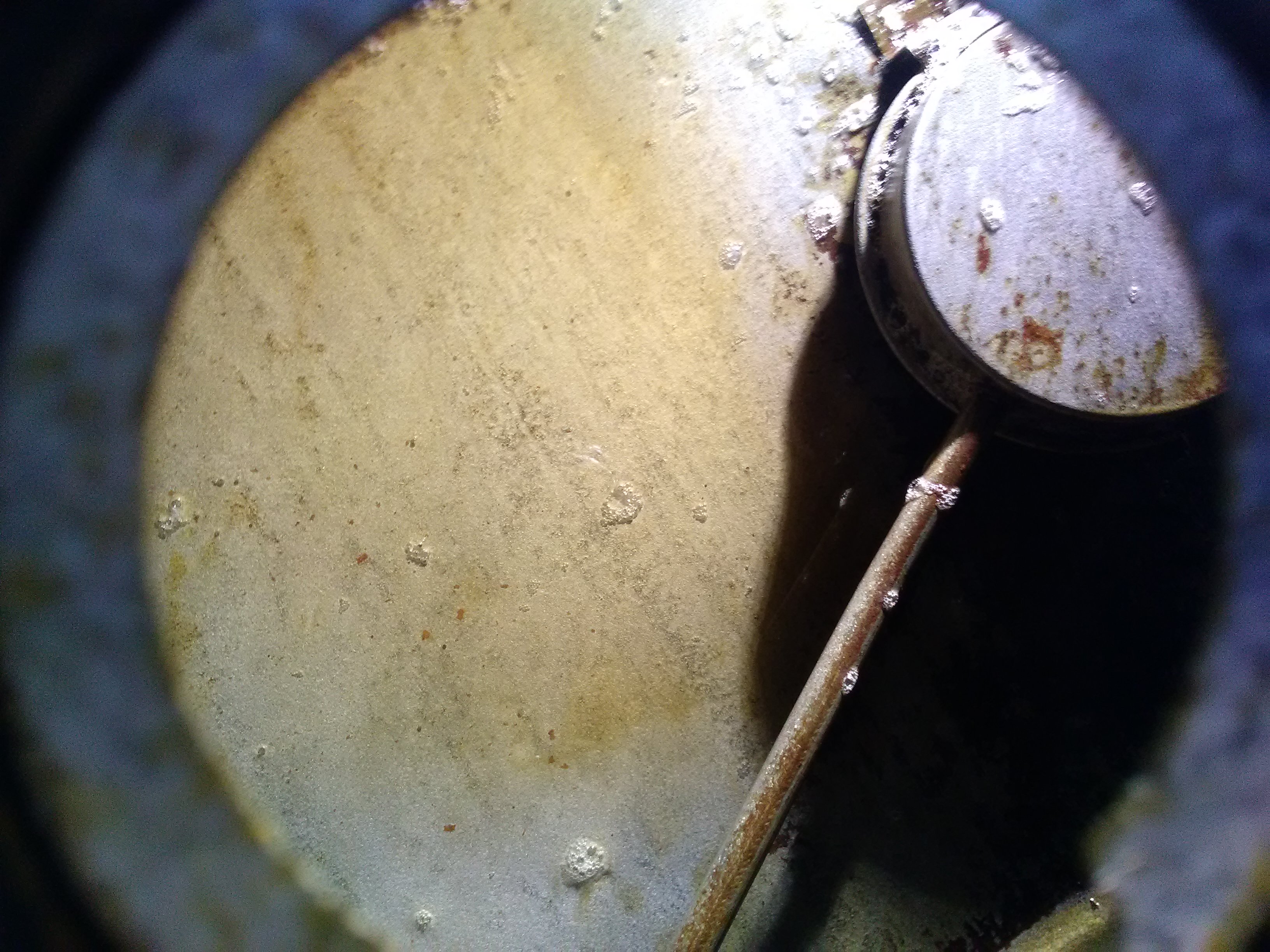

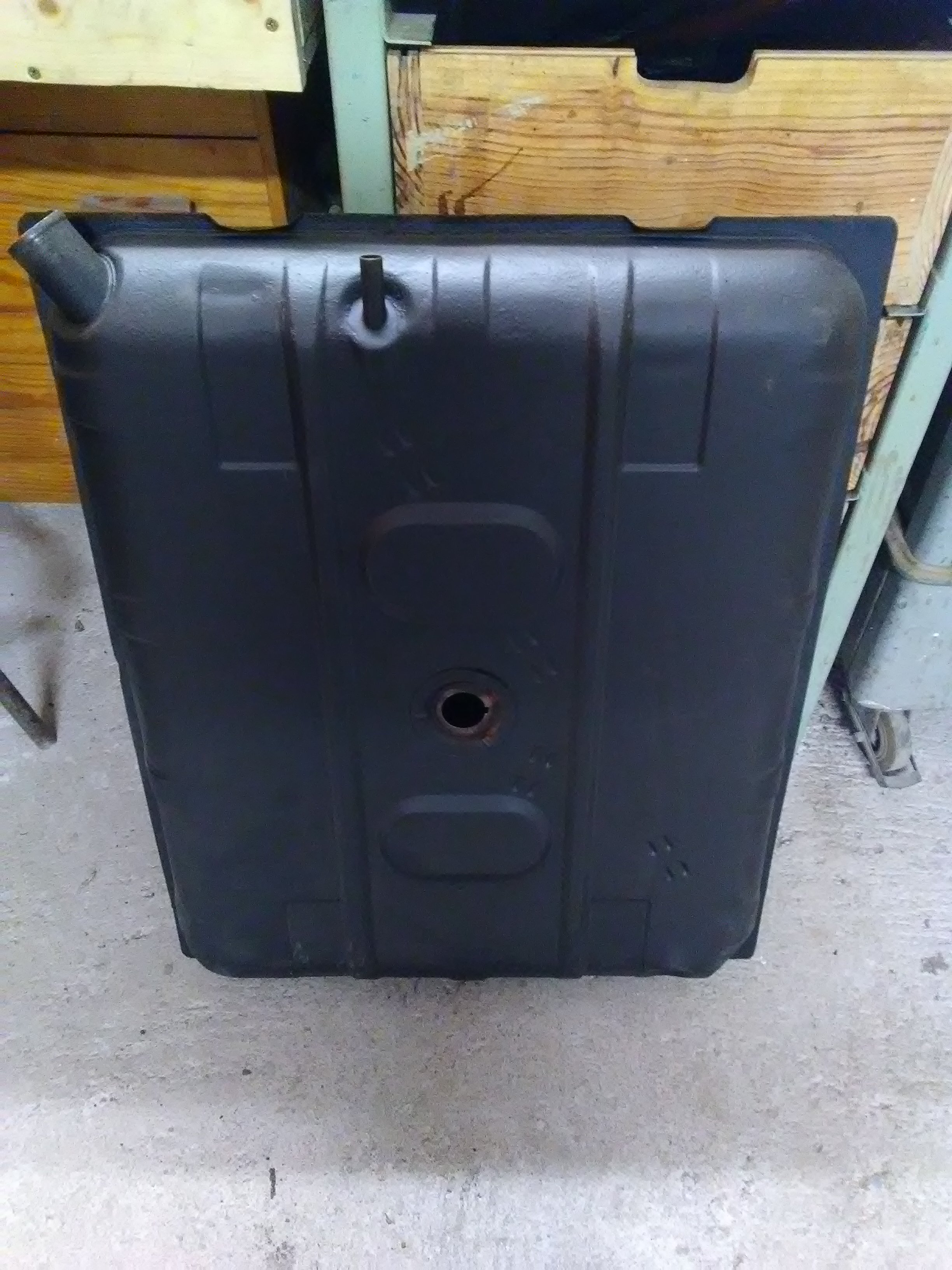

en Premier le réservoir
un peux de peinture et voila un réservoir tout neuf
après rinçage
après rinçage
un petit tour de manège

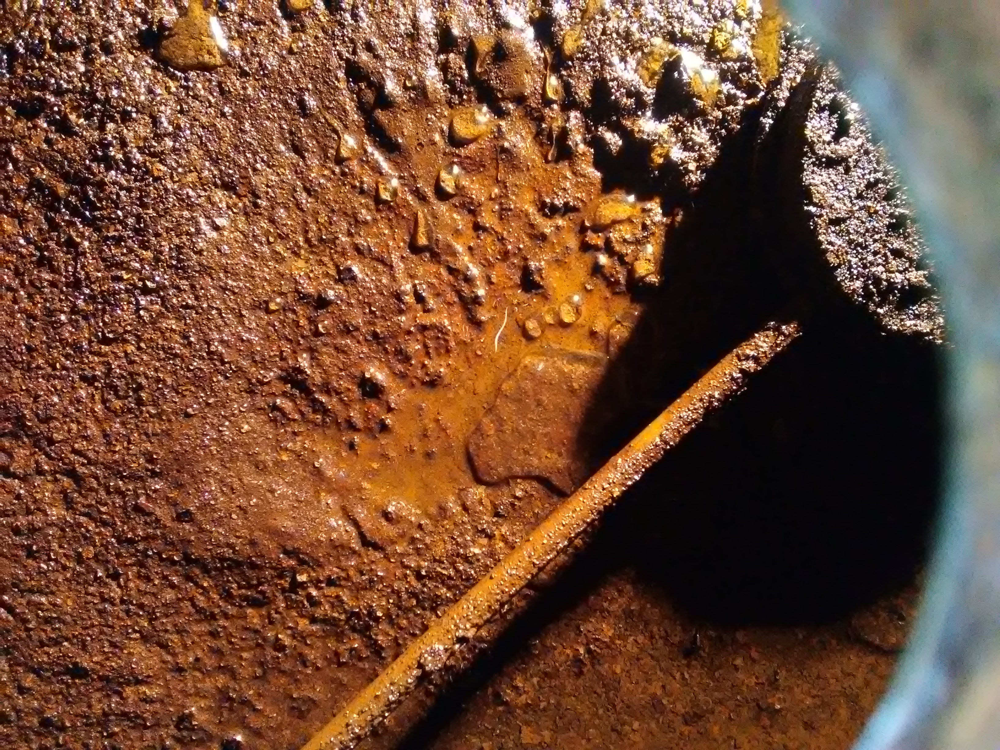

pas joli
pas joli
avant vidange
avant vidange

J'ai utilisé la même technique pour mon réservoir et après c'était pire: la merde bouchait les trous, donc sans la merde... des trous. J'ai dû acheter un réservoir neuf car avec le prix des produits de restauration de réservoir, j'ai estimé que cela ne valait pas le coup.
J'espère que tu auras plus de chance. Bonne restau...
A+
flying_v
Messages : 11
Inscription : 26 mai 2017, 22:01
Re: Chrysler 300 1955
Message par flying_v »

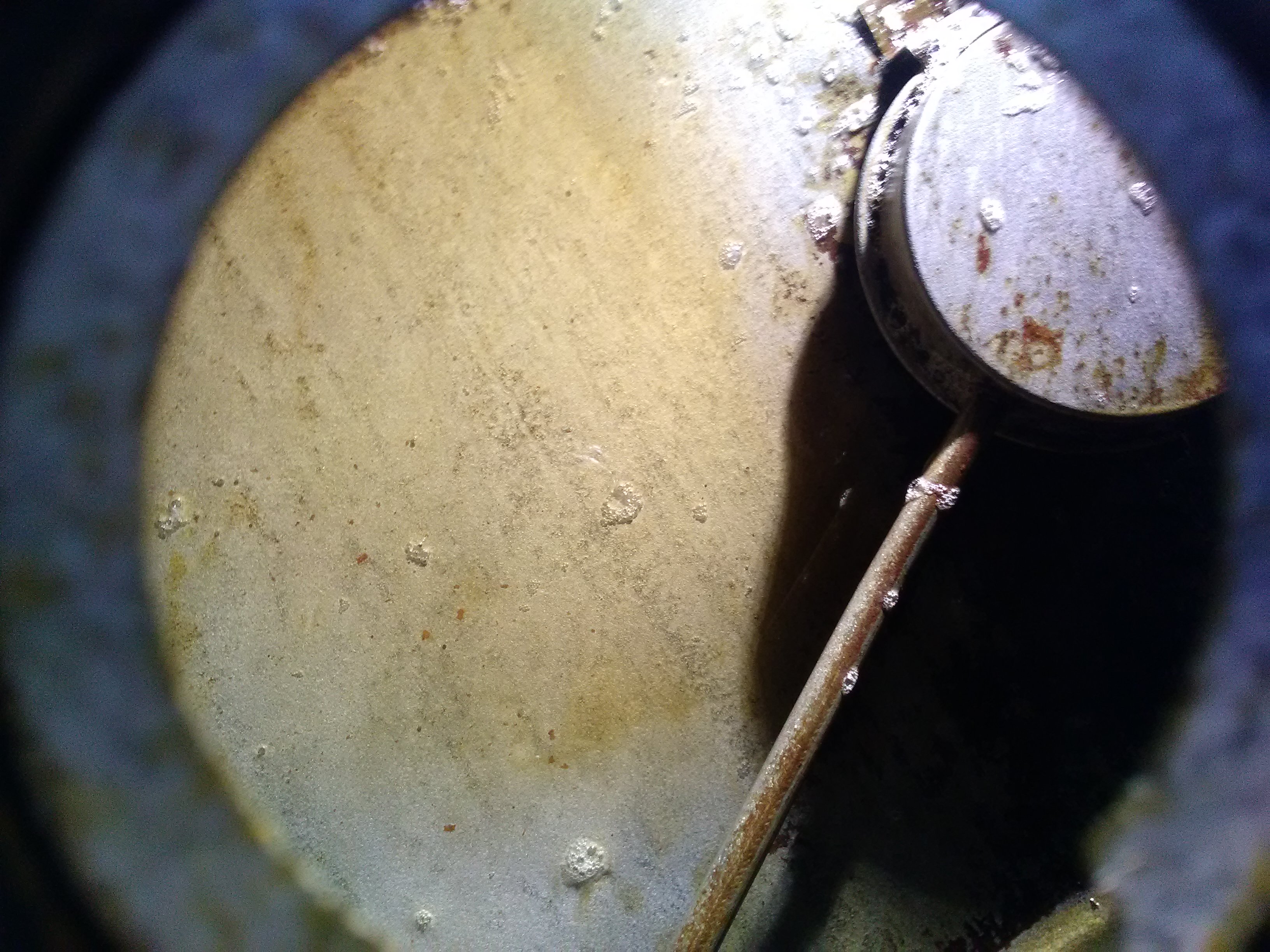

Pour moi le réservoir est revenu nickel, pour le vernis j'ai utilise VERNIS G4 25€ le litre
AVANT
AVANT
APRES
APRES

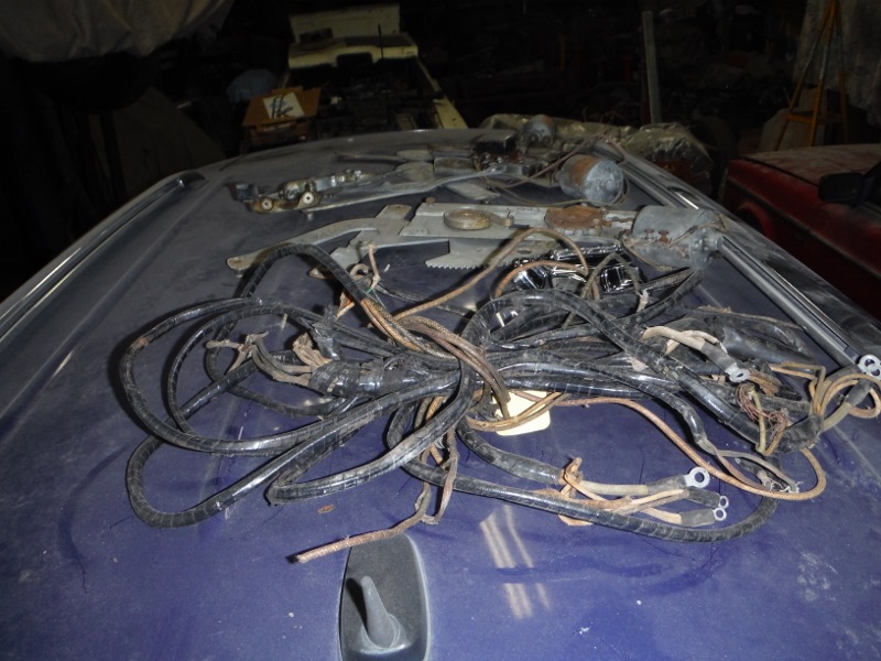

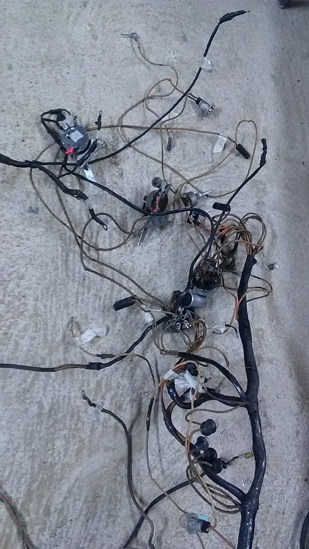

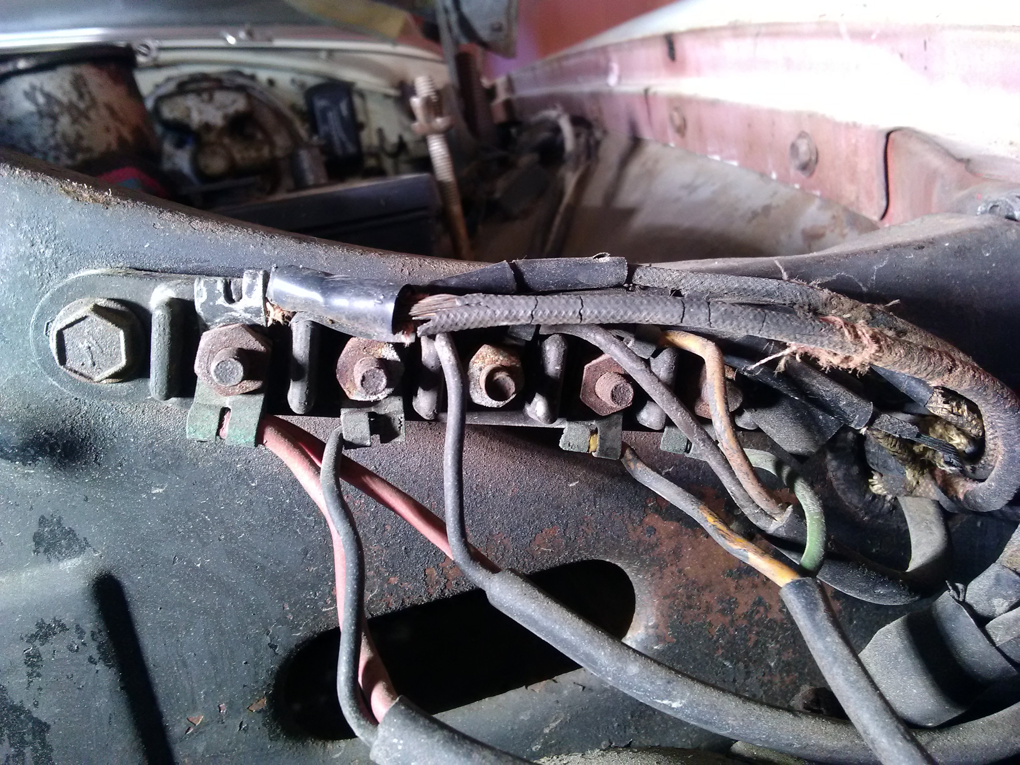

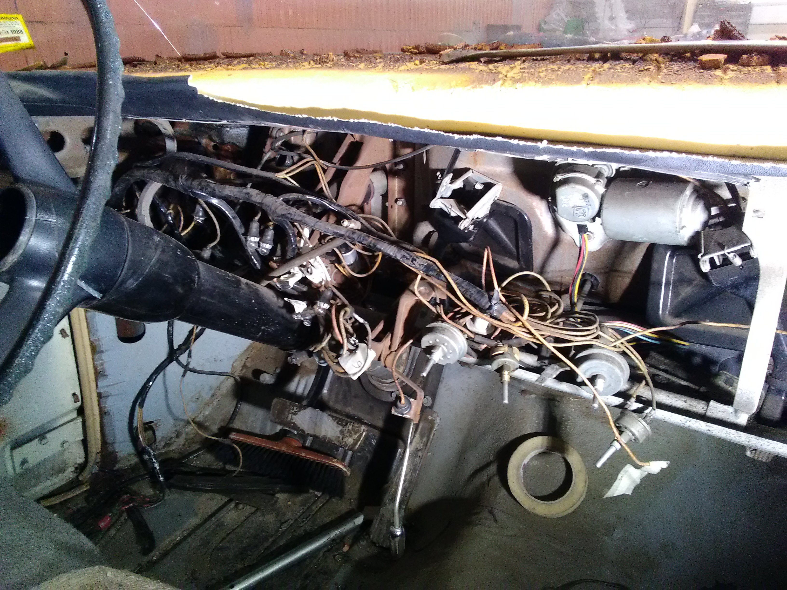

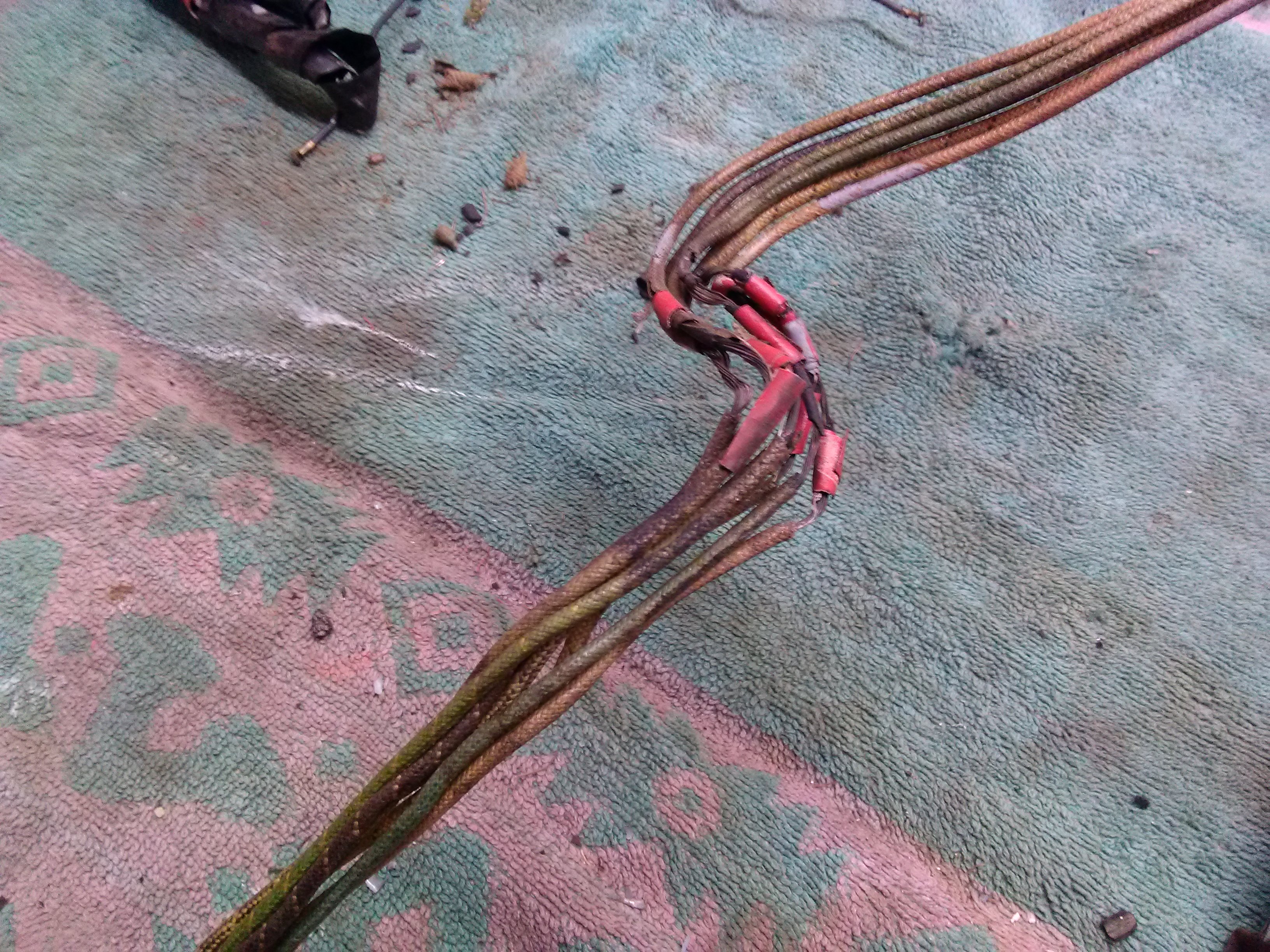

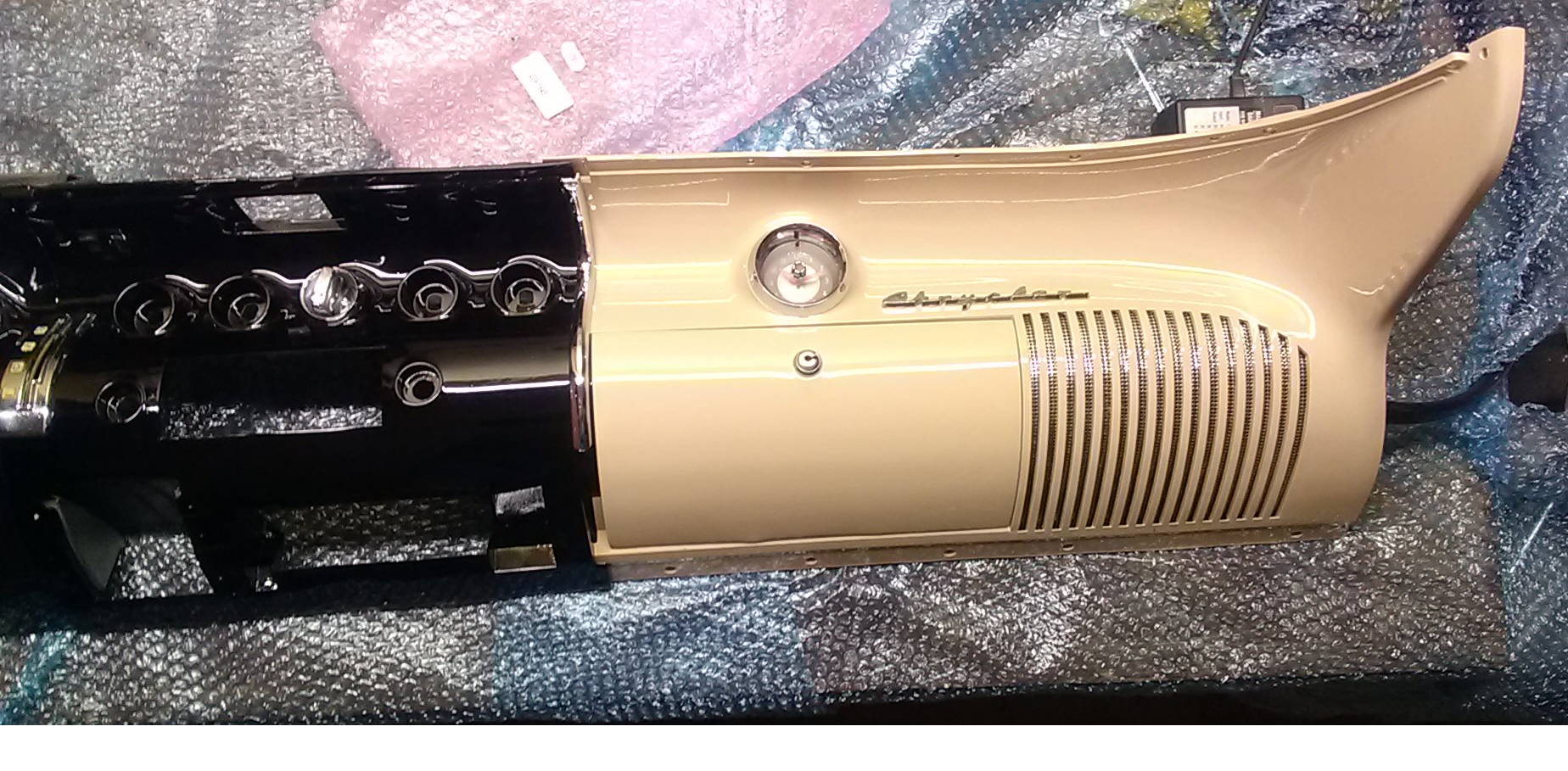

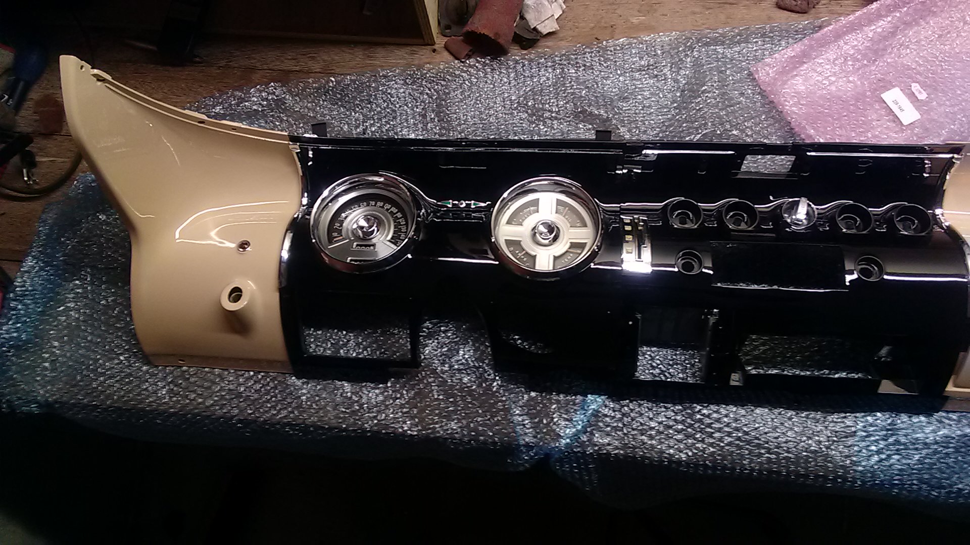

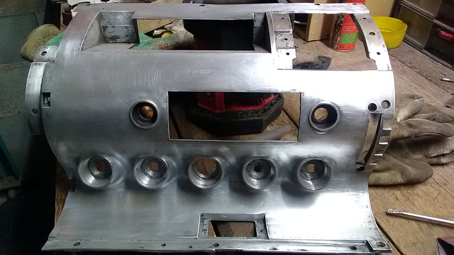

Démontage du faisceau électrique

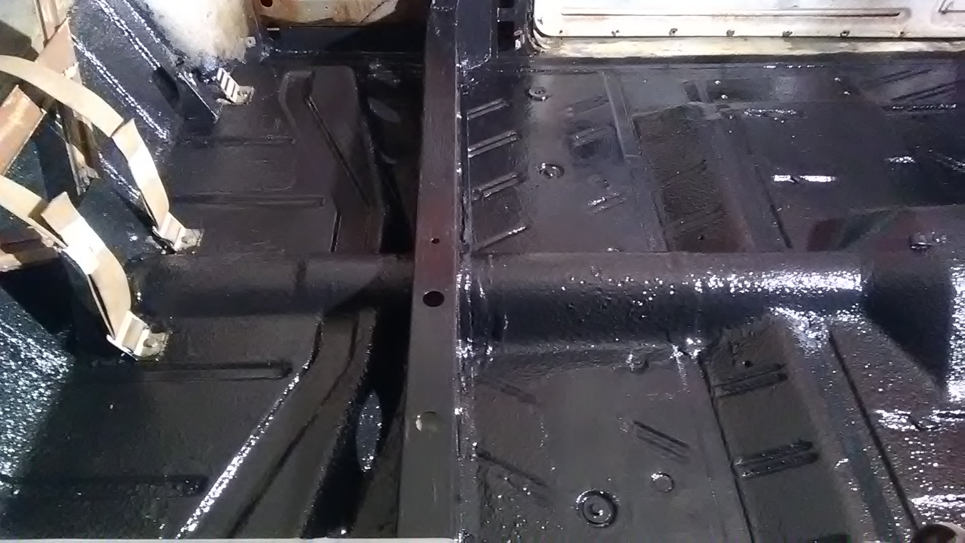

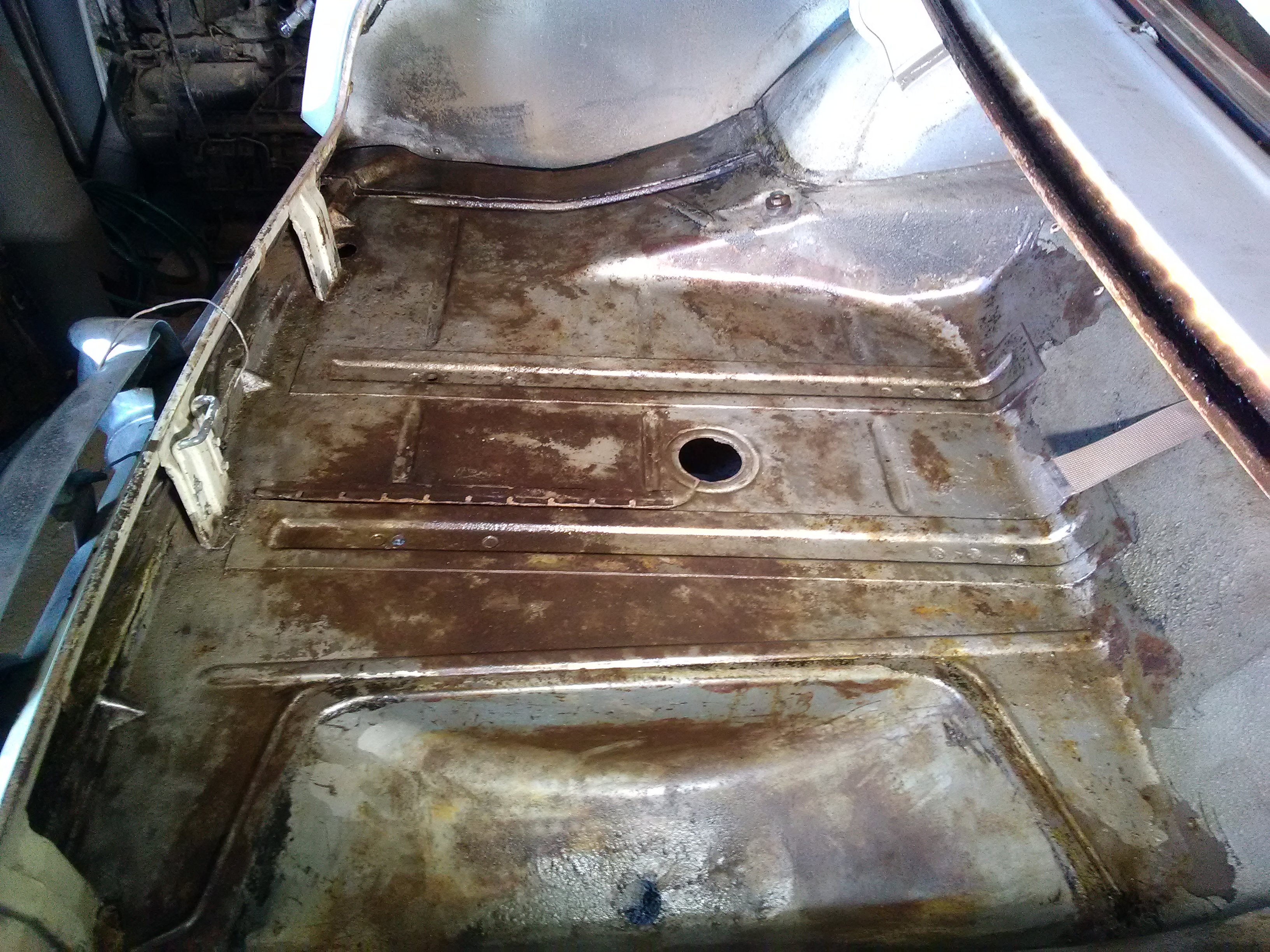

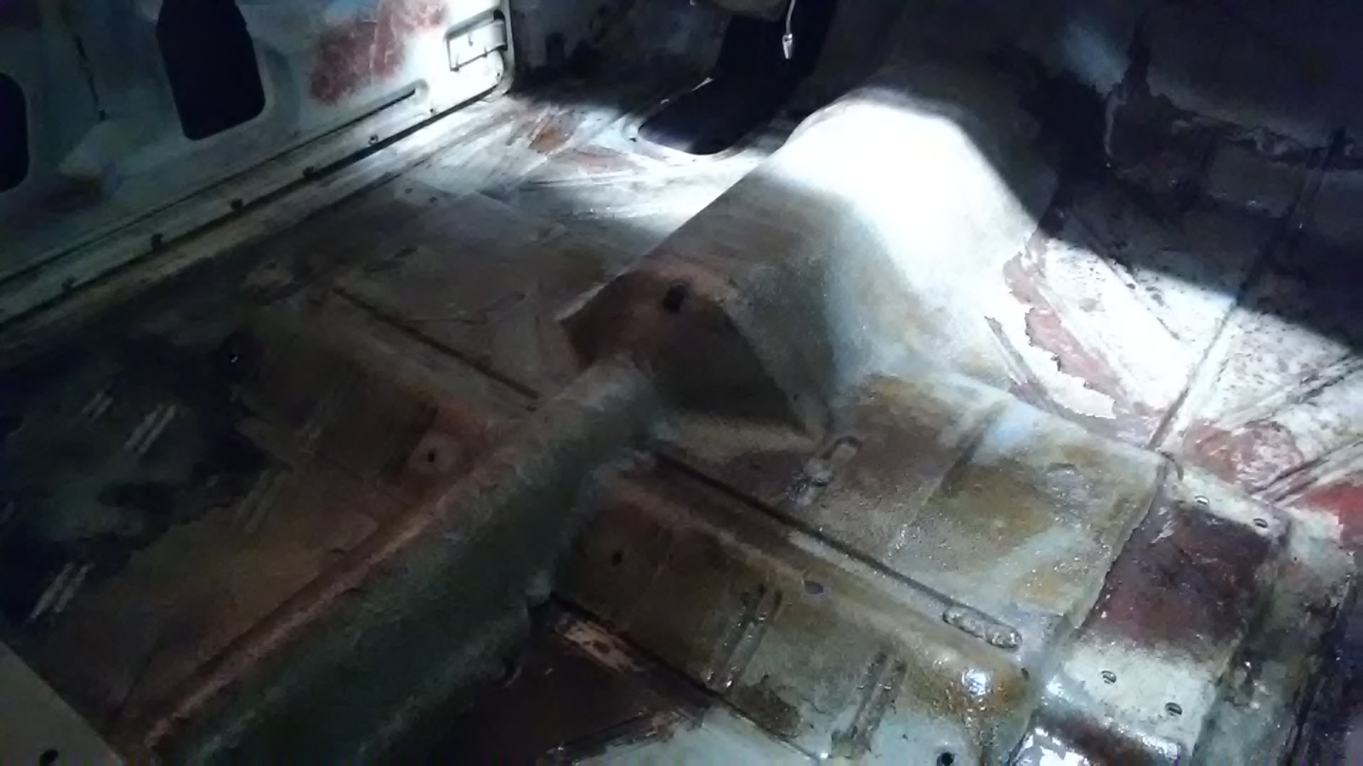

Réfection plancher
Remplacement des lèves vitre manuel par des électrique

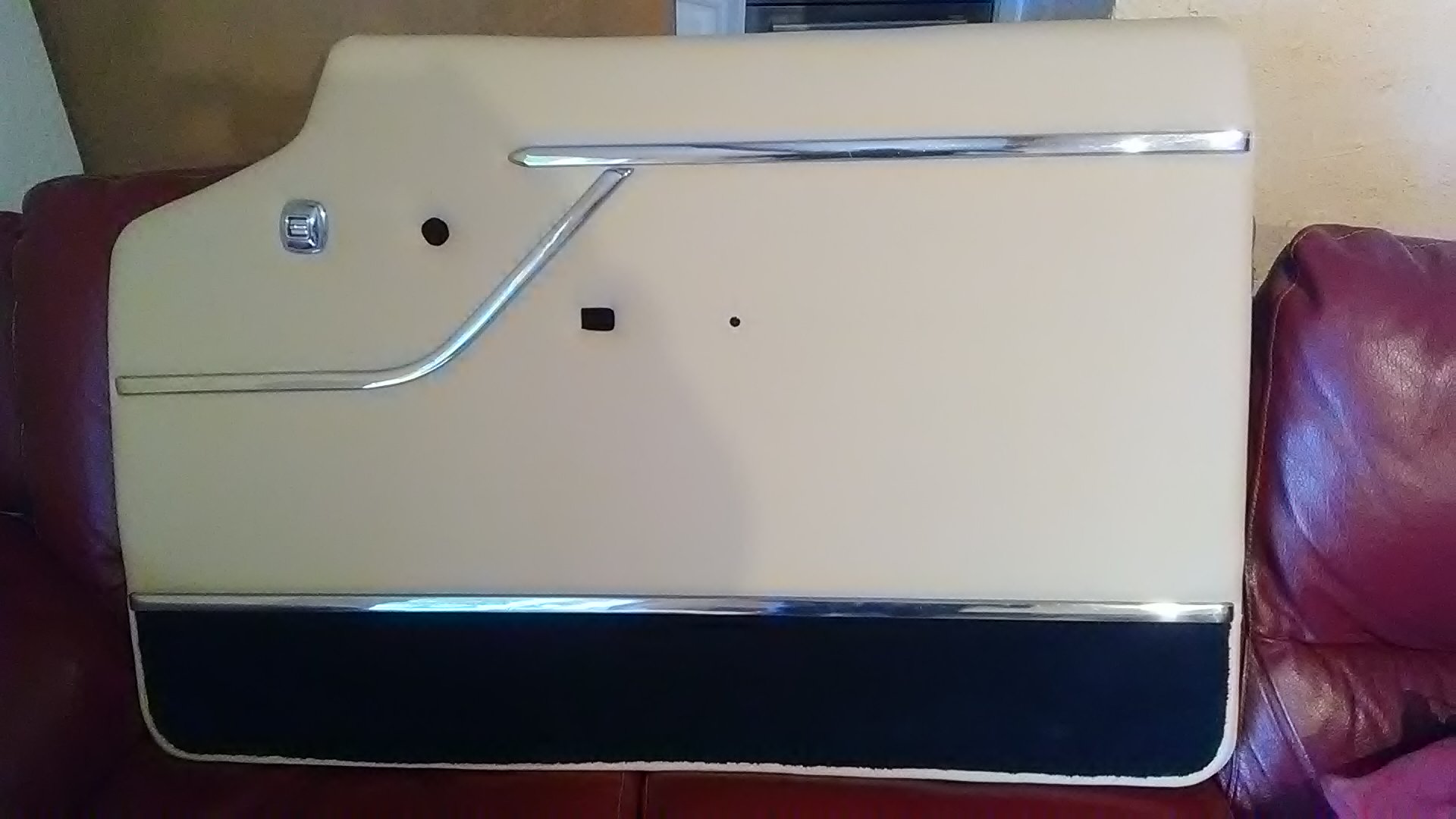

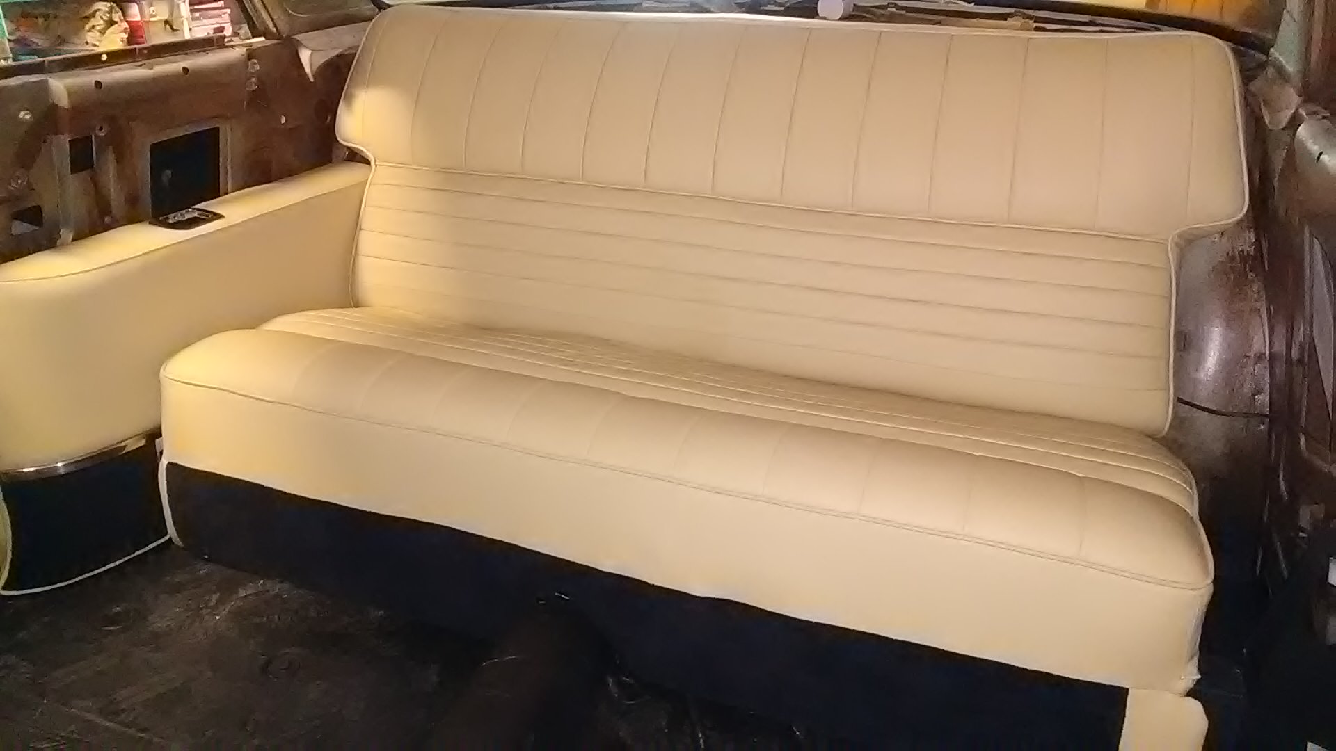

Toute la sellerie a été refaite en cuir (a l'origine il n'y avait que les assises qui étaient en cuir)

C'EST DE LA PEINTURE PAS DU GOUDRON

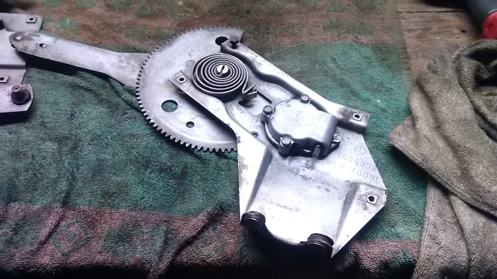

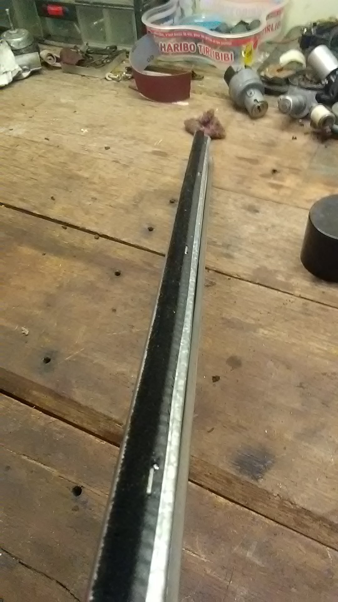

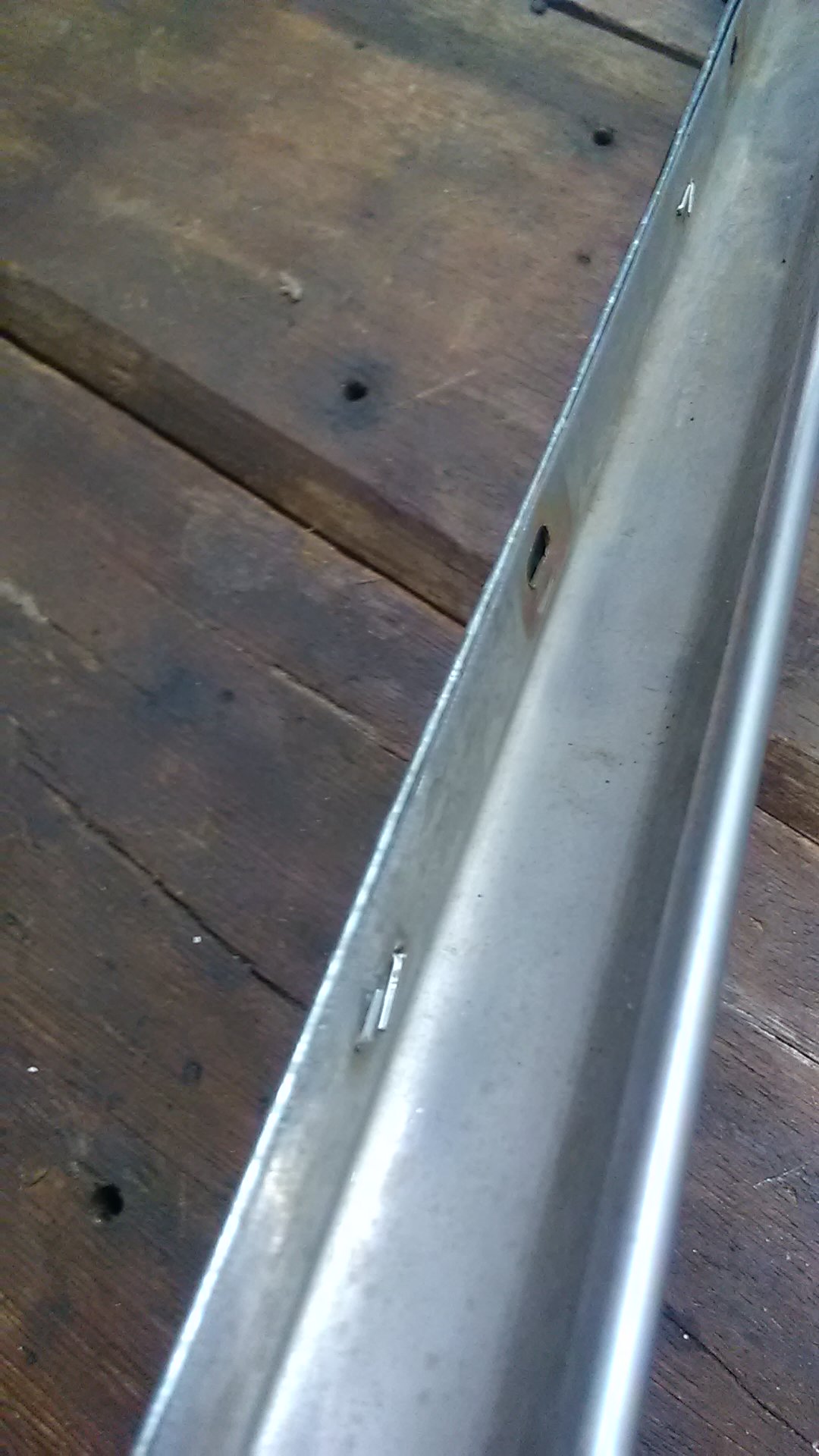

Pour les lèches vitres, après démontage des anciens j'ai agrandi les trous existant pour faire passer
mes nouvelles agrafes que j'ai serties avec une pince multiprise

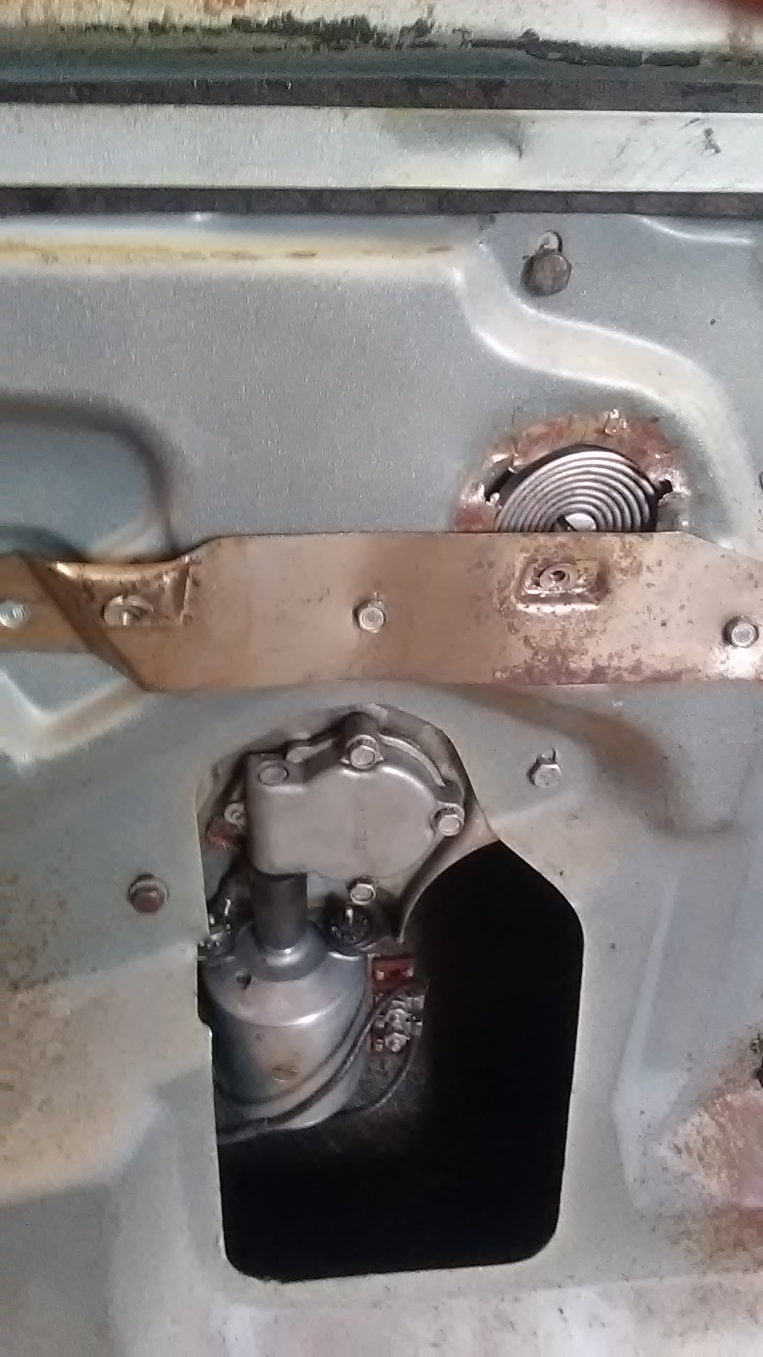

Pour les vitres électrique
Nettoyage des mécaniques une couche rustol

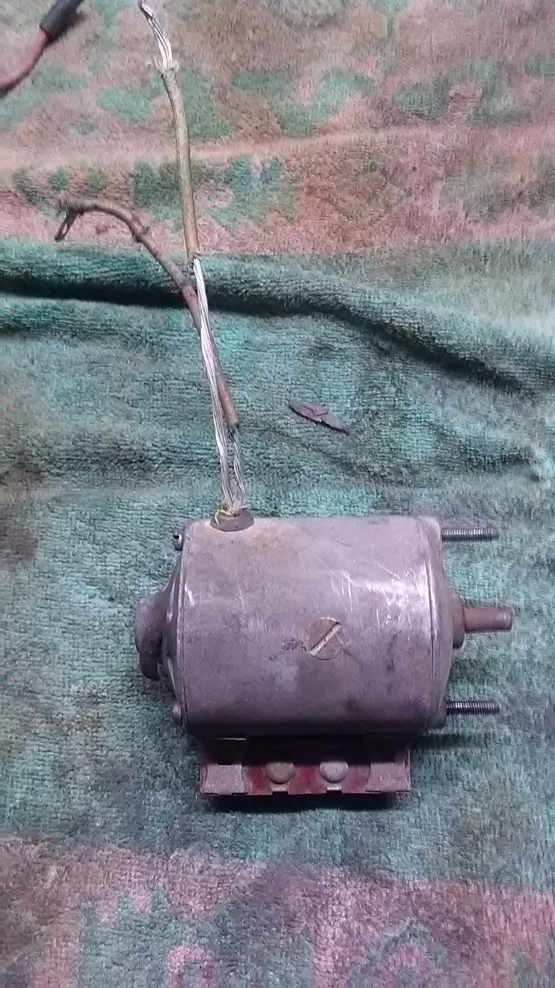

Pose de la gaine rétractable sur les vieux fils en coton des moteur
Sur les porte avant suppression de la fixation du pivot des mécaniques manuel
l'ensemble des pièces

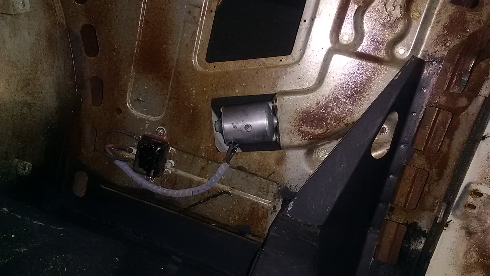

mécanique arrière
mécanique arrière
moteur avant la gaine retractable
vitre avant avec la fixation du pivot démonté pour laisser la place au ressort
moteur vitre arriere
