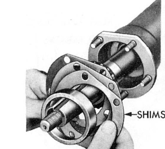

ça doit être des boulons car il faut pouvoir intercaler des cales entre la backing plate et le pont, voir ci-dessous les "shims". En effet les têtes de boulons sont particulières pour pouvoir passer ...
La backing plate est appelée support sur la figure

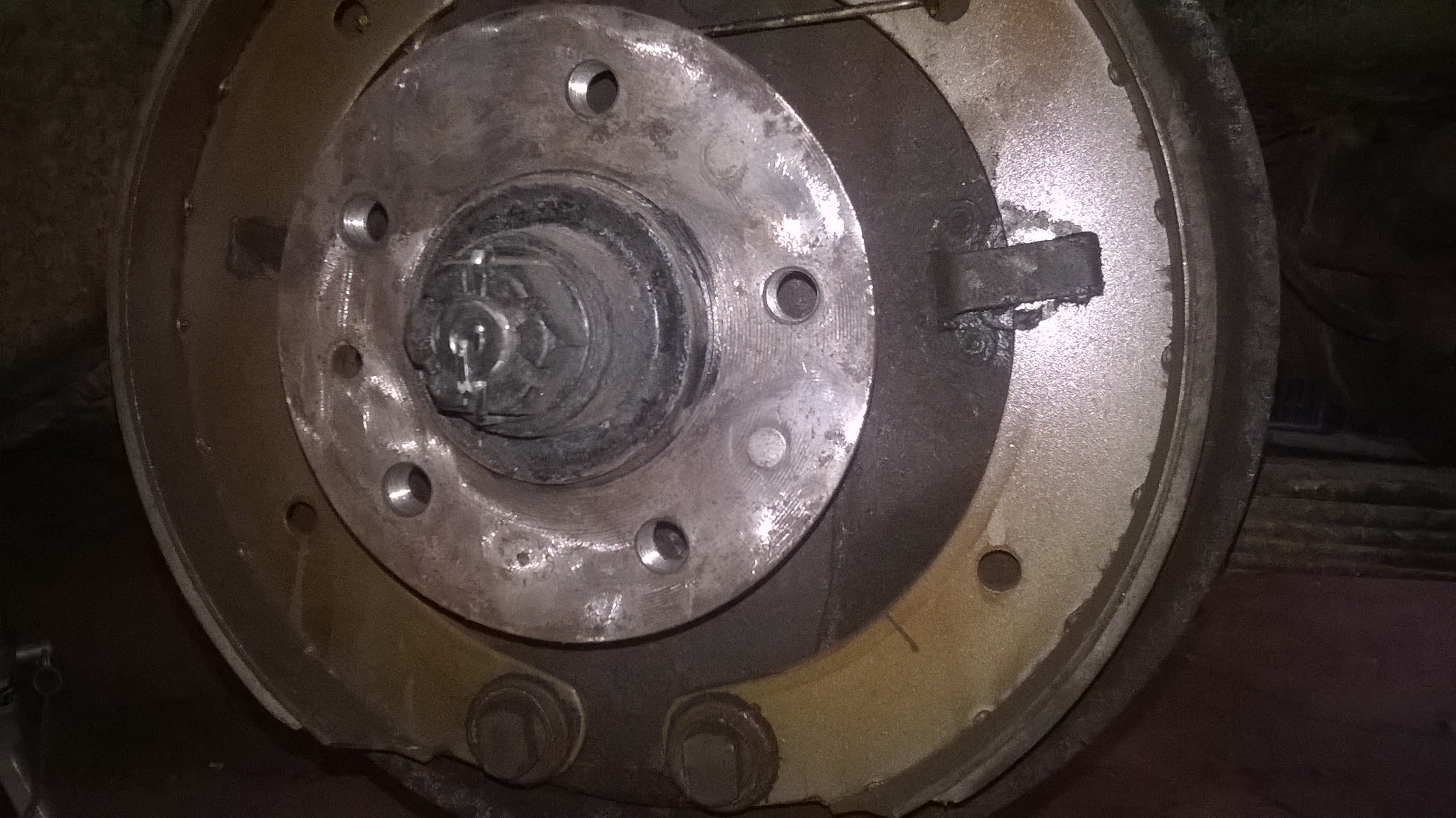

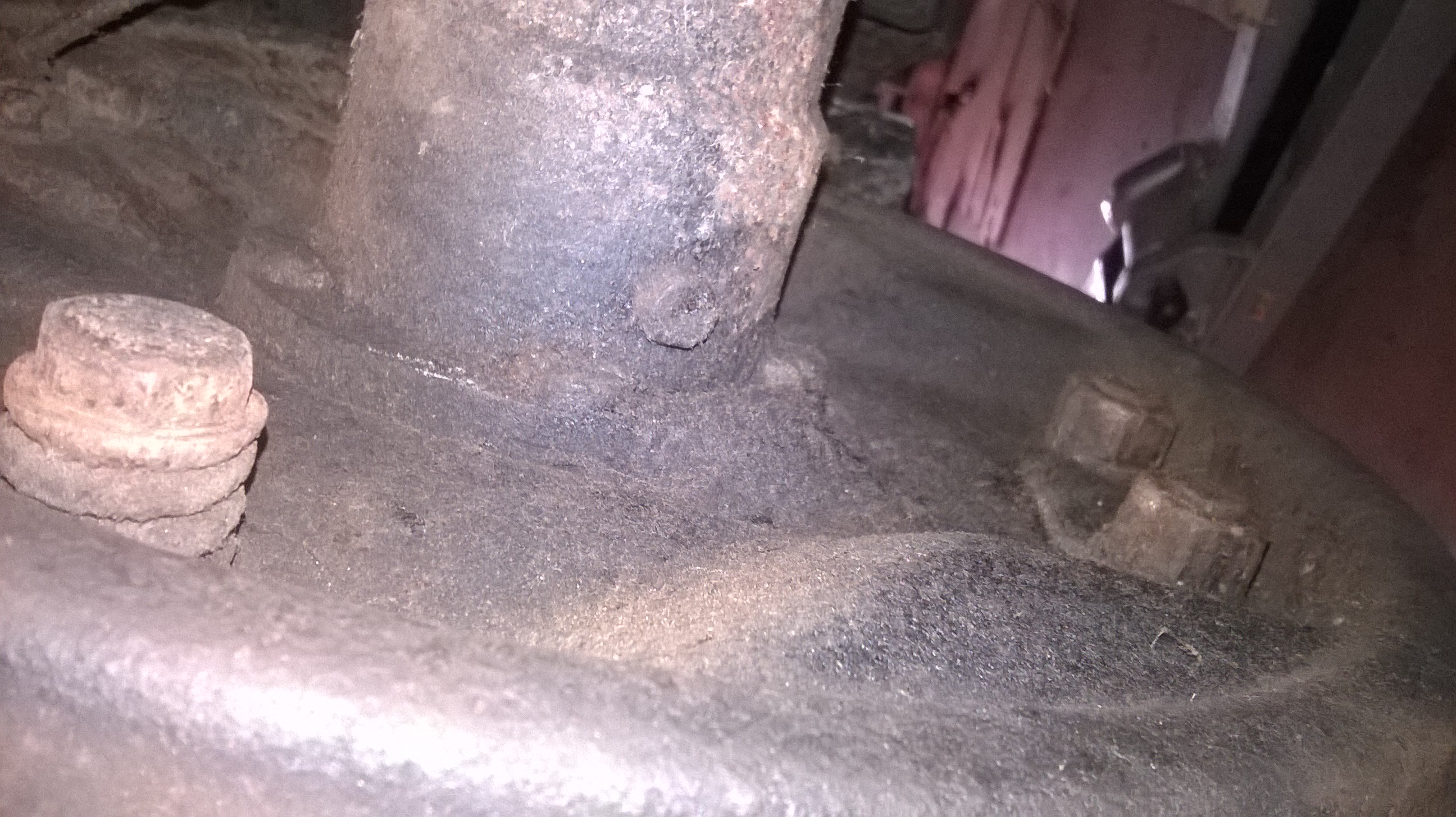

Donc voilà l'étendu des dégâts :
l'arrière coté pont :

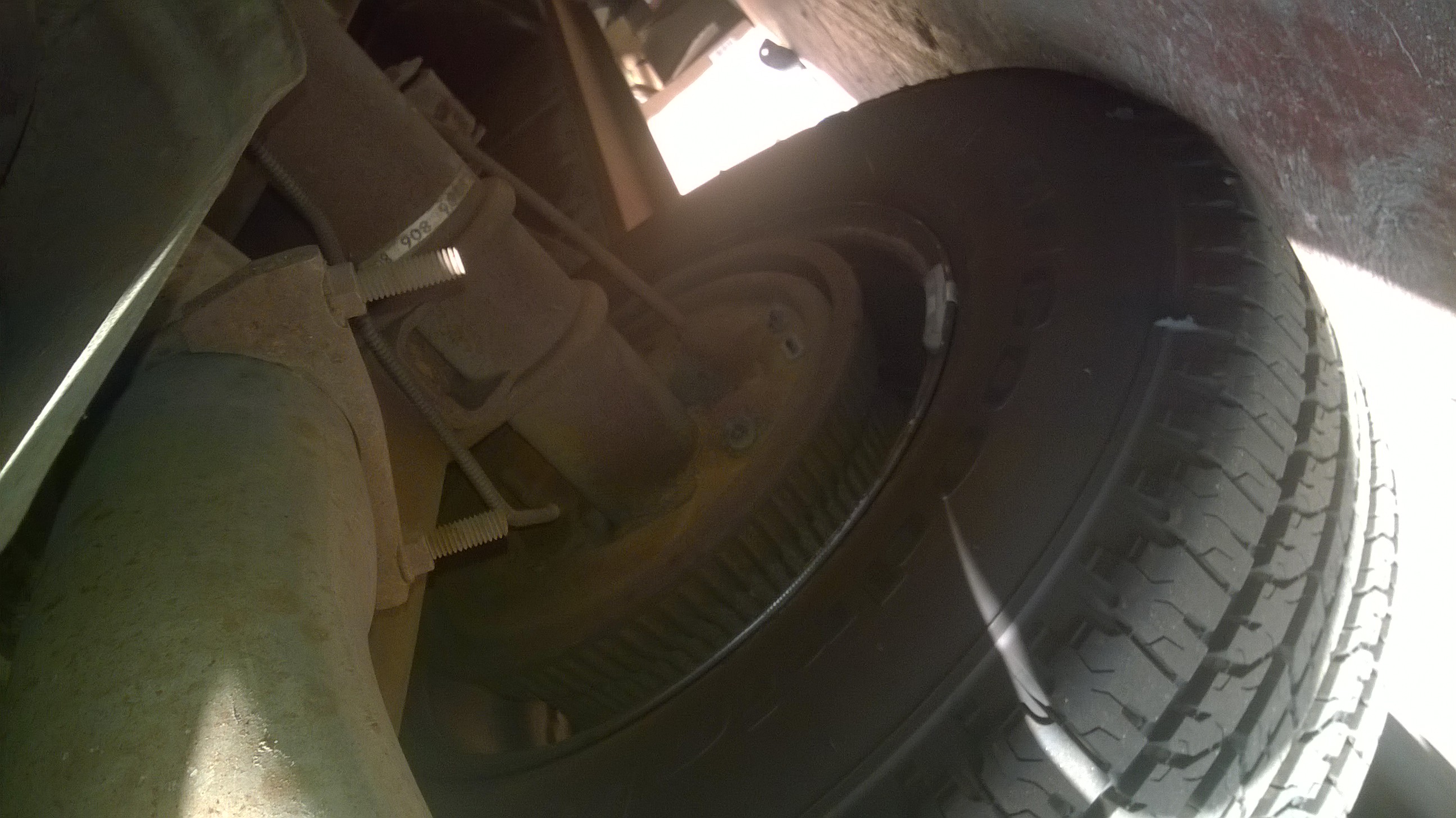

en comparaison avec le van :
(mince photo pourri on voit rien)

Sinon extérieurement ça ressemble à un 8 3/4.
