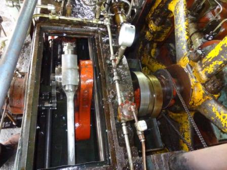

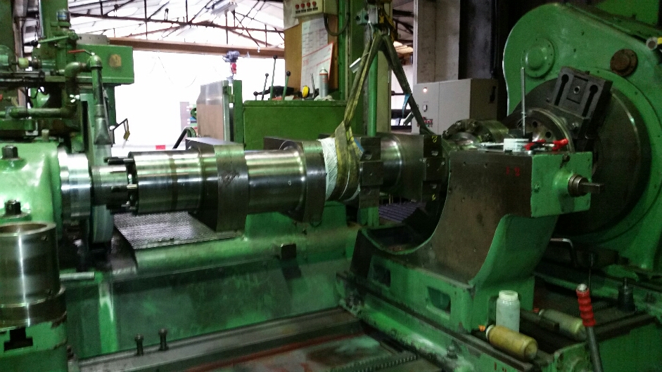

un de nos compresseurs qui a dégagé deux paliers
du coup métalisation des soies
assez impressionnant à regarder

Surtout que le choc a été tel que le coussinet n1 a dégagé
Et la chaise palière inférieure s'est retrouvée cassée en deux :o

Pour info les pistons sont à 560 mm de dia :D
Et le vilo sort à la grue :D
Mais là c'est encore une petite bestiole
Quand je trouverai le temps j'irai vous photographier certains compresseur qu'on a qui ont des pistons jusqu'à 900 mm :D
J'adore mon job :D
Vous comprenez pourquoi j'adore les gros v8 usa
Ça me fait penser à des maquettes du boulot :D :D :D

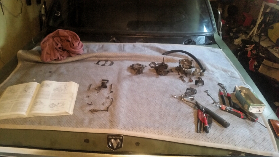

Démontage complet du carbu
Et bahhhh! !!
Heureusement que j'ai acheté un kit carbu il y a 1 semaine
C'est la troisième fois que je vois ca en démontant des carbus
Là j'ouvre la cuve et là pas de gicleurs ! !!
Et tant que j'y suis il manque une bille ! !
Et le carbu est aussi propre qu'un terrain de cross à la fin du dimanche

Pour la bille ça m’étonnes pas elle a du tomber quelque part lors d'un précédent démontage... sur les carbus carter bbd il faut regarder la taille des meterings rods les gicleurs sont vissés dans le fond :mrgreen: et pour éviter la boue dans le fond monte un filtre pour injection :dance:

Je sais bien que les gicleurs sont vissés dans le fond vu que j'ai le Shop manual
Mais là au moment de regarder au fond et bah rien juste deux trous taraudés :cry:

Ton carbu a certainement du etre bidouillé je dois avoir ça sur un carbu pour pieces tu veux que je regarde?
