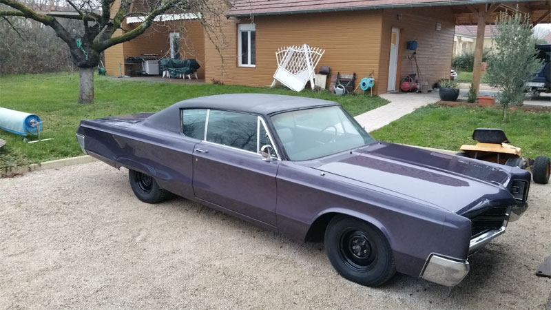

beau boulot tout çà !! :clap:
pour le 18, c'est ce que j ai sur la fury 66, ben disons que c'est moyen au niveau look !!

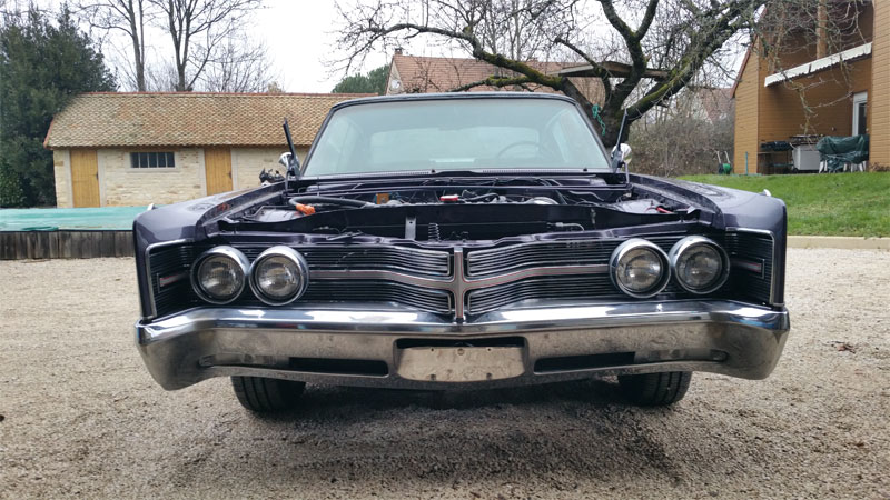

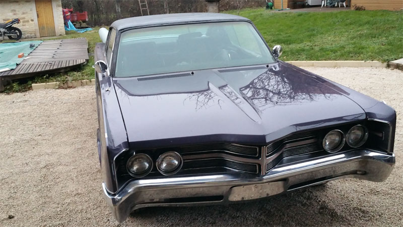

Face avant bestiale avec pare-choc remonté
Capot remonté et réglé

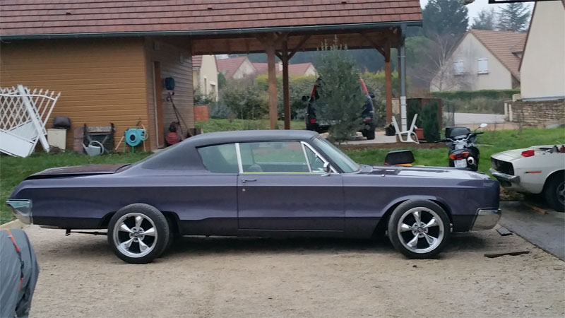

Et juste pour rire, voilà l'effet avec des 18...moi ça me botte bien finalement :mrgreen:

Excellent, tu parles d'un bestiau :shock: , ton p'pa va être l'Aigle de la route :mrgreen:

WOUI WOUI SEABODY POWA et vive les 18 :clap: :clap:
Re: Chrysler 300 - 1967
Publié : 22 déc. 2016, 00:31
par COUDA
Pourquoi pas des "rallye wheel" comme cette 69:https://www.youtube.com/watch?v=eIymJWTpPJc :wink:
Autant des jantes Alu vont bien sur un Muscle-car que mal sur une sea-body (après ce n est que mon avis) 8-)
