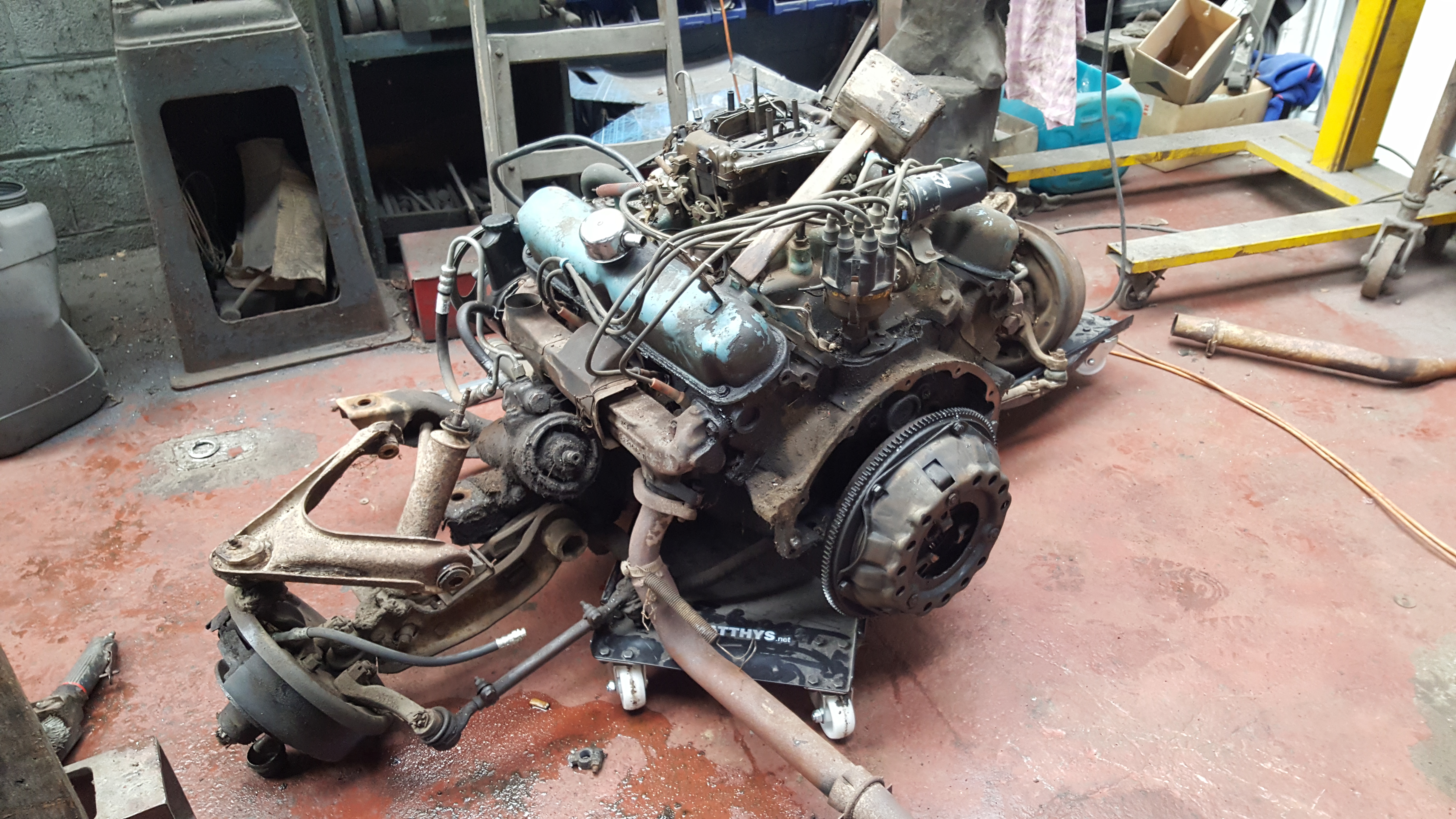

Maintenant qu'il est par terre.Ce serait dommage de ne pas l'ouvrir et le refaire.Autant en profiter même s'il semble bien marcher.
Ce serait un peu bête d'avoir une auto restaurée dans les moindres recoins et un moteur sur lequel tu aura toujours un doute.
Re: DODGE CHARGER 1969
Publié : 23 oct. 2017, 16:00
par bricabroc69
J'en pense que maintenant qu'il est par terre, tu dé-culasses, tu enlèves le carter inférieur, tu sors les pistons et tu mesures tout (alésages, pistons, vilo...).
C'est après ces mesures que tu sauras ce qui doit être remplacé et ce qui peut être conservé...
Perso, c'est ce que j'ai fait. Résultat: pistons OK, cylindres aussi (juste à déglacer), vilo à rectifier, culasses à surfacer.
Le bloc, le vilo et les culasses sont actuellement chez le rectifieur.
J'ai prévu: pochette de joints/segments/coussinets/pompe à huile/pompe à eau/kit distri...

COUDA a écrit :Maintenant qu'il est par terre.Ce serait dommage de ne pas l'ouvrir et le refaire.Autant en profiter même s'il semble bien marcher.
C'est aussi ce que je pense aussi :) ça sera dommage d'avoir tout fait nickel et au final le moteur sera juste beau :cry:
Je pensais aussi à ça, de contrôler les côtes et de changer ce qui est à changer mais tant qu'à être ouvert autant les faire :)
Mais ce qui me fait peur c'est la qualité de ce genre de pièces qui est quand même importante :think:
Mon fournisseur pour ce genre de pièces commande chez rockauto, je suppose que tout ce qui est coussinet, segmentation sont de qualité ?

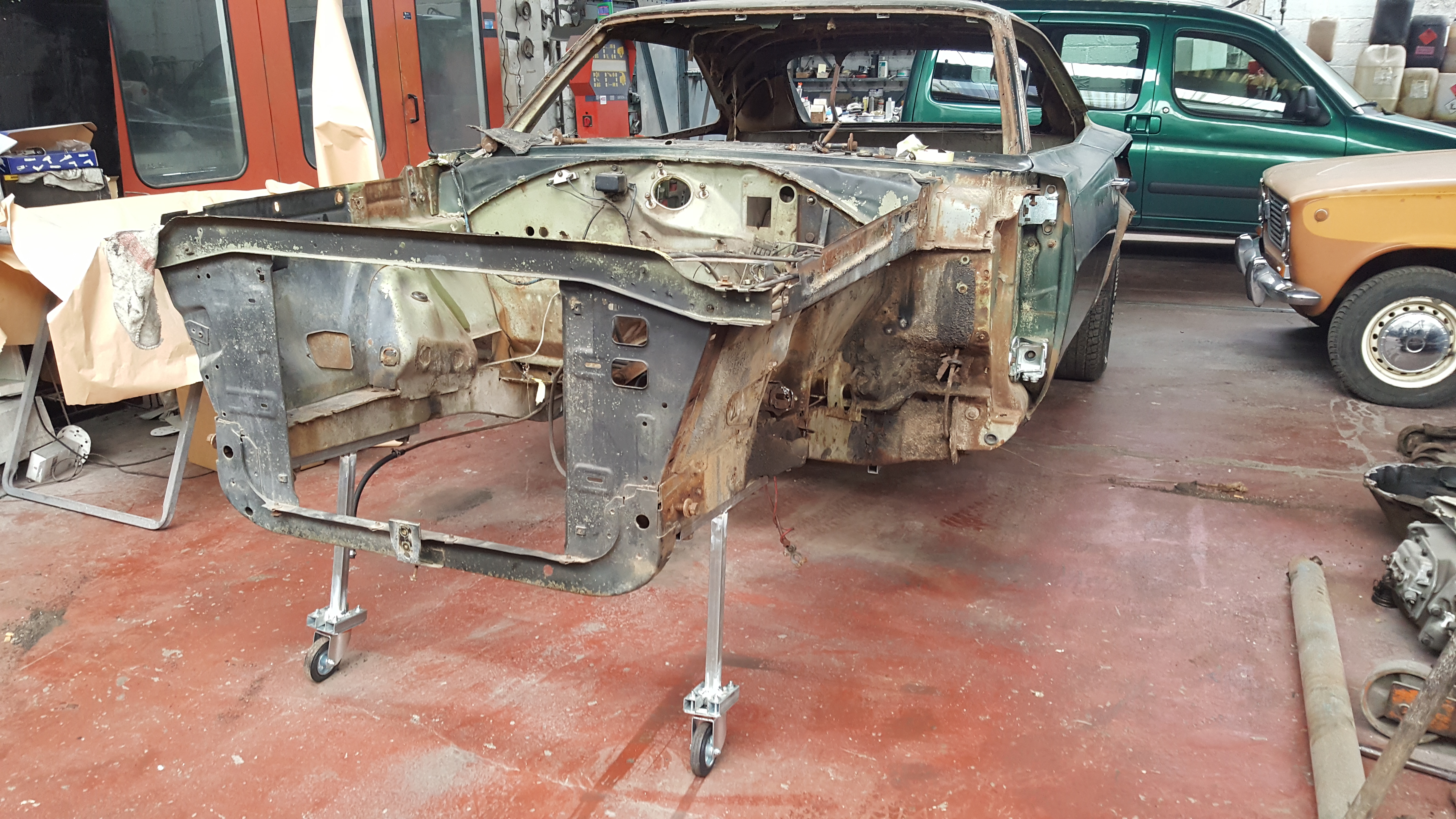

Voilà la bête sur son dehanbullateur :lol:

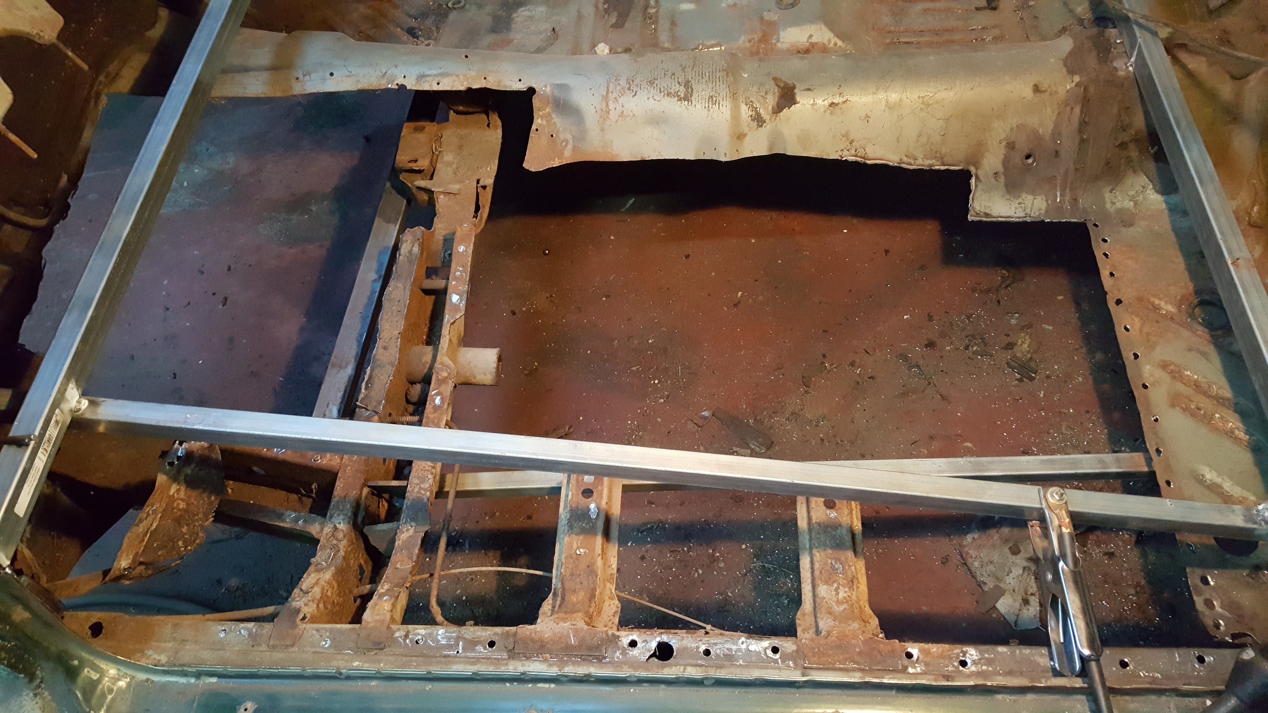

par picart g
Un peu renforcer :)

Ca serait marrant de remettre le moteur et d'aller faire un tour comme sa ... juste pour voir :mrgreen: :mrgreen:
Publié : 26 oct. 2017, 22:47
par picart g
Plym' Scamp a écrit :Ca serait marrant de remettre le moteur et d'aller faire un tour comme sa ... juste pour voir :mrgreen: :mrgreen:
C'est vrai que ça pourrait être drôle :lol: :lol: je sais pas si les bordures vont me laisser passer :lol:
noname a écrit :good job !
Après les chariots à roulettes découpés (merci Édouard) partout dans les garage, voici la charge-roulette 1969 :mrgreen:
Merci c'est gentil :)
C'est sont petit deplacoir :D c'est les roues les plus petites jamais vue sur une charger :lol:

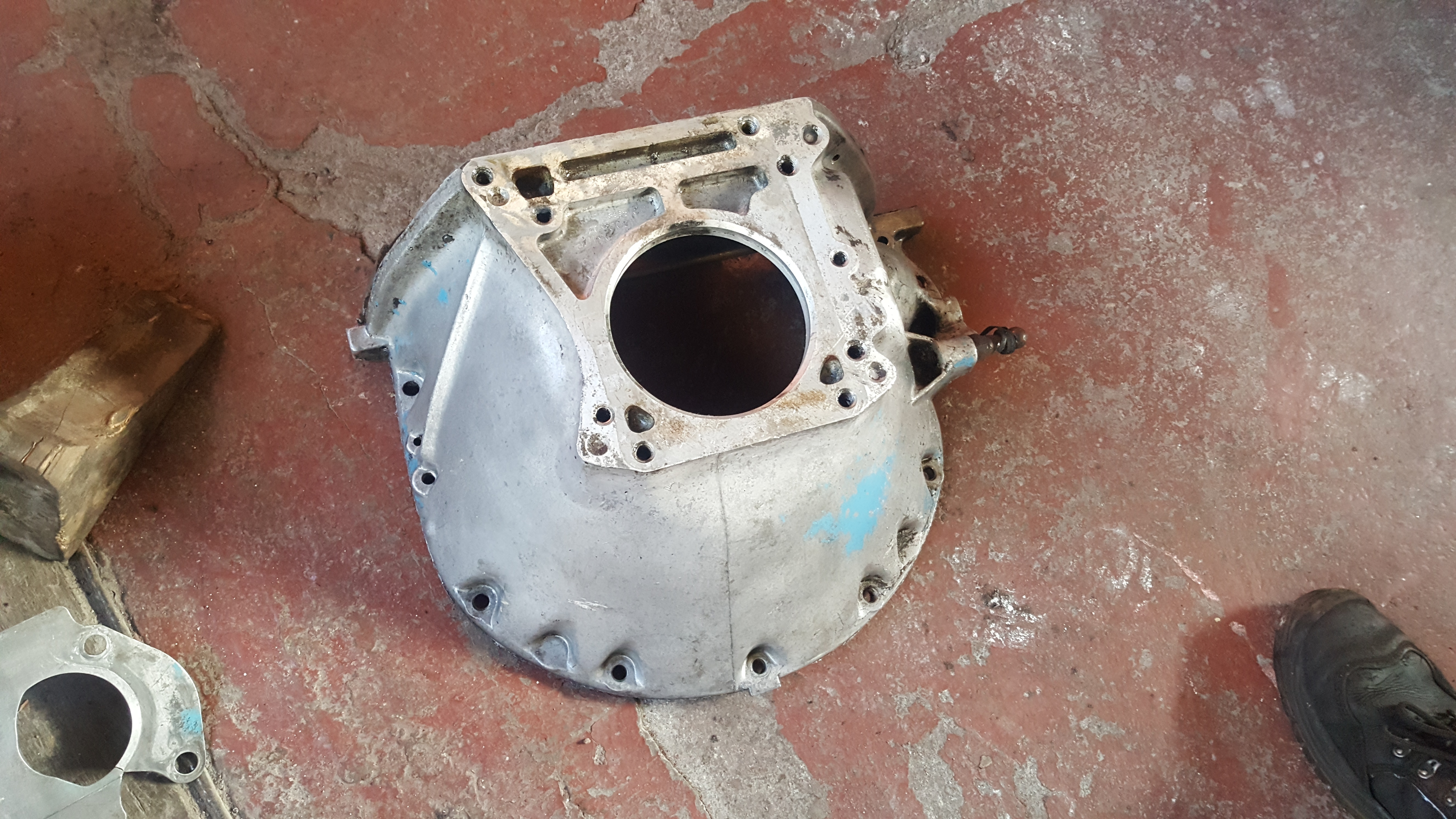

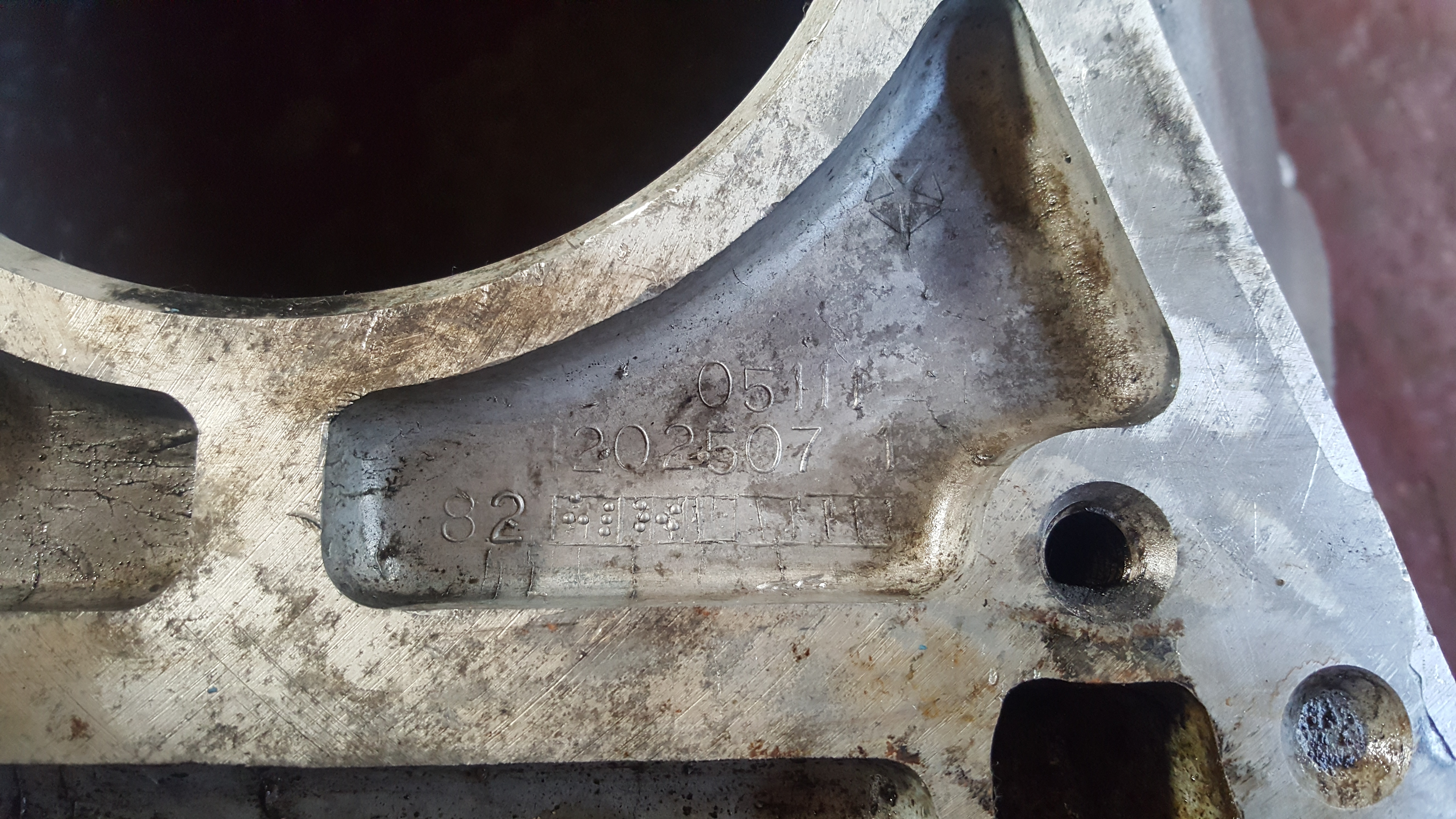

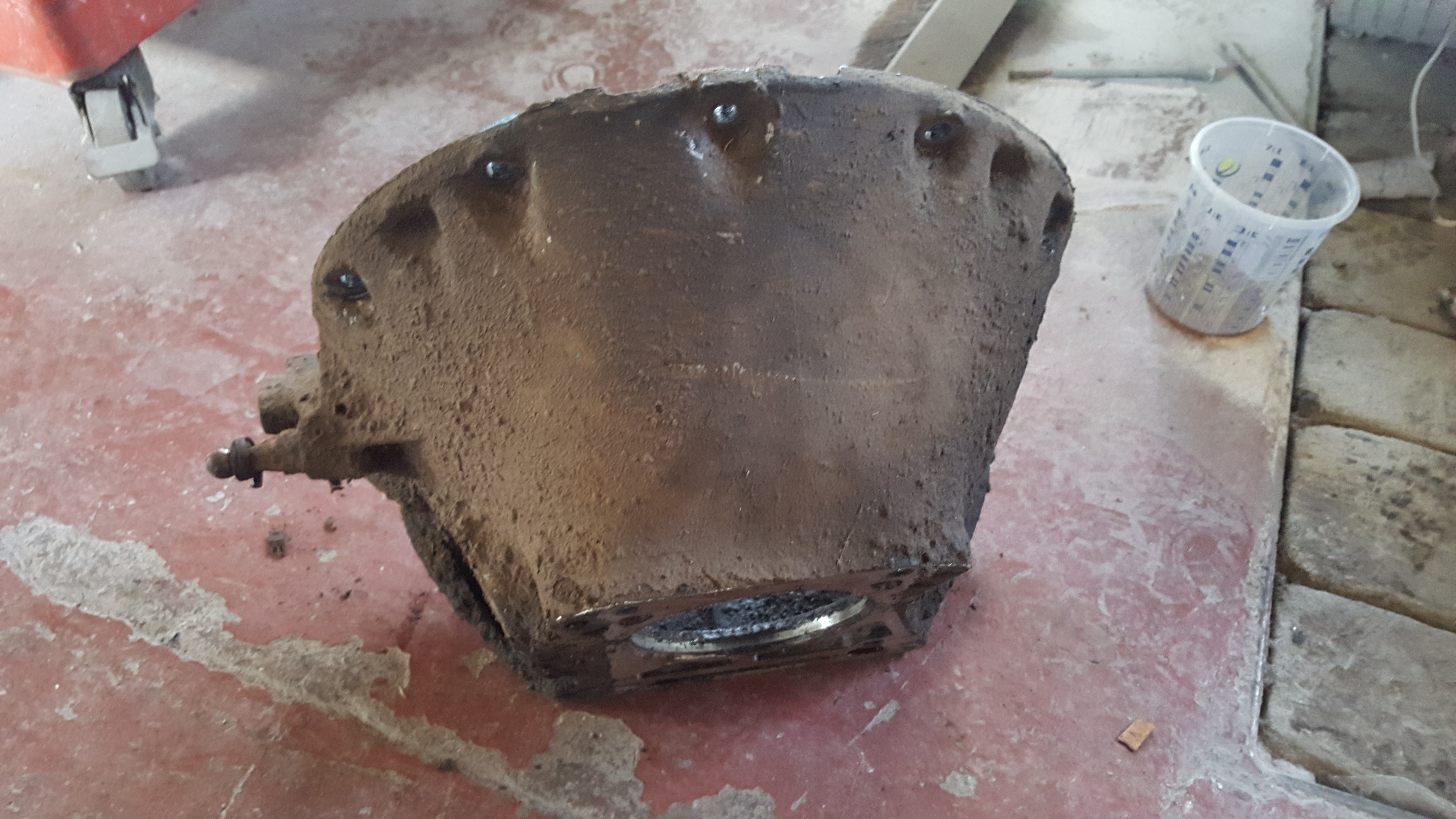

Un petit nettoyage de la cloche d'embrayage mais apparemment elle appartient à un dodge d100 de 1982 ainsi que la boîte problèmement :roll:
Comme j'ai déjà la boîte d'origine je vais voir si elle s'adapte dessus :)

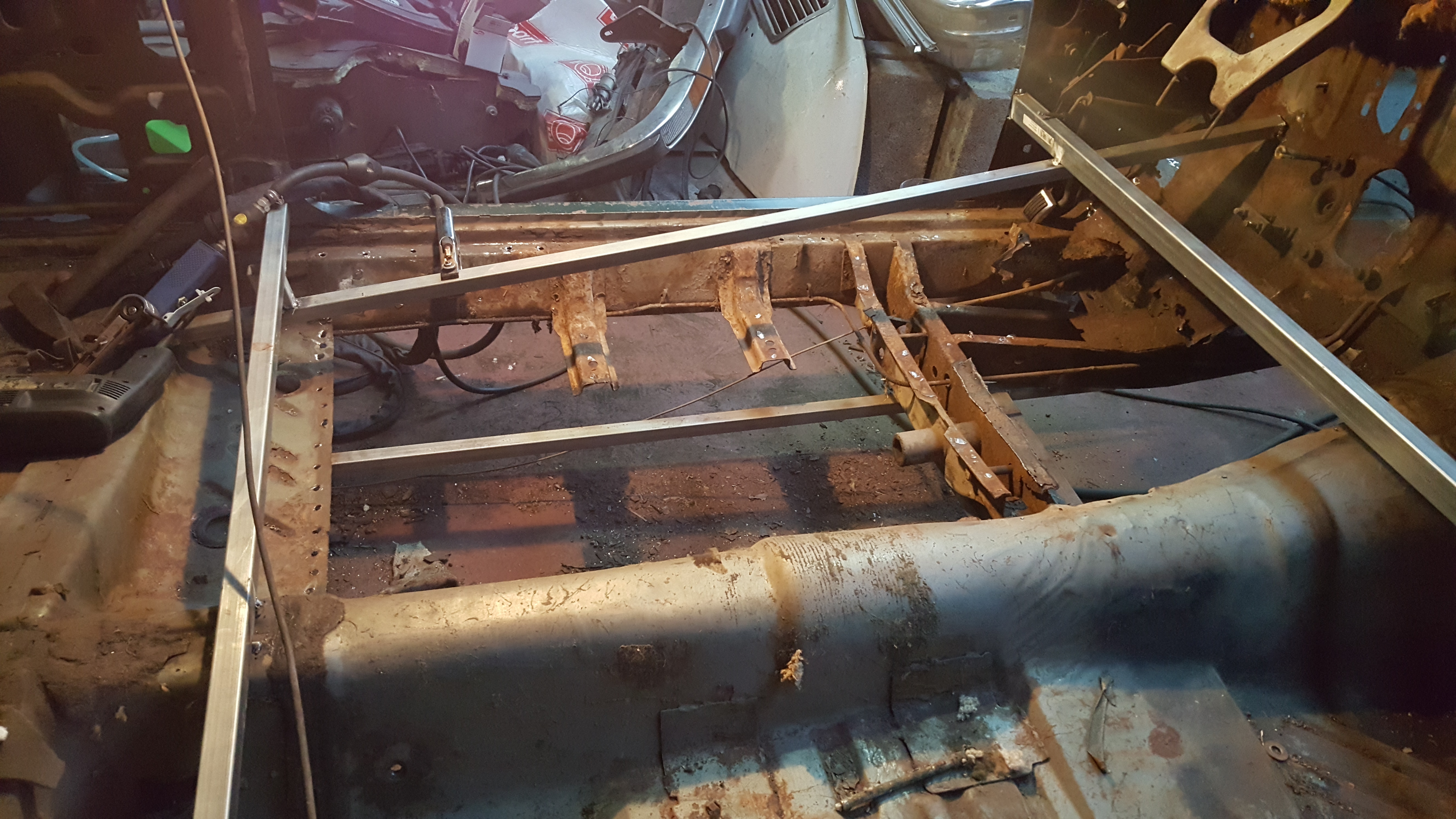

par picart g
Petit boulot du jour :) ça commence à se dénudée un fameux coup :P
