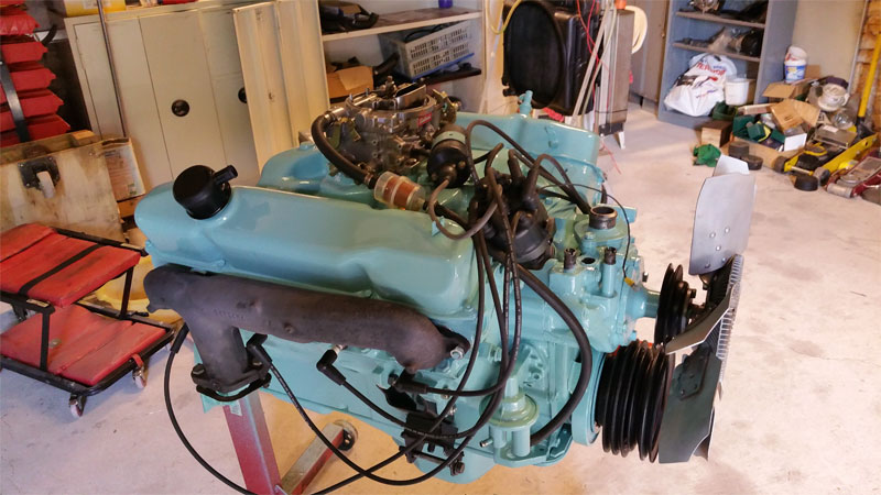

Quelques news...le moulbif est terminé, rodé, rampes de culbus réglées à l'aide de shims de .005" pour compenser le decking de malade qui avait été fait sur le block :?
Voilà ce que ça donne avec une peinture PU ral 6034, je suis bien content du résultat, c'est bien tendu et aucune coulure :mrgreen: , demain j'accouple la boite et mets en place toutes les tringleries puis ce sera l'heure du remontage dans le piège :mrgreen:

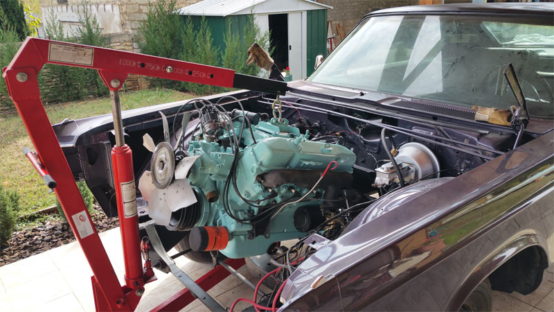

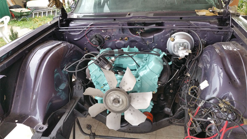

Fin d'un bout de l'aventure avec le remontage du 440 dans la '300...
quelques petites emmerdes au passage, histoire de nous retarder avec le bras de la chèvre pas assez sorti puis le point d'ancrage pas au bon endroit et l'ensemble moteur / boite trop penché, puis la pompe de la chèvre qui nous chie dans les bottes, obligés de poser l'ensemble en équilibre pour dépanner puis un support moteur monté à l'envers...bref tout ce qu'il faut pour nous pourrir l'après-midi :mrgreen:
L'essentiel est là...il est dedans et sans rayures sur la peinture neuve :)
