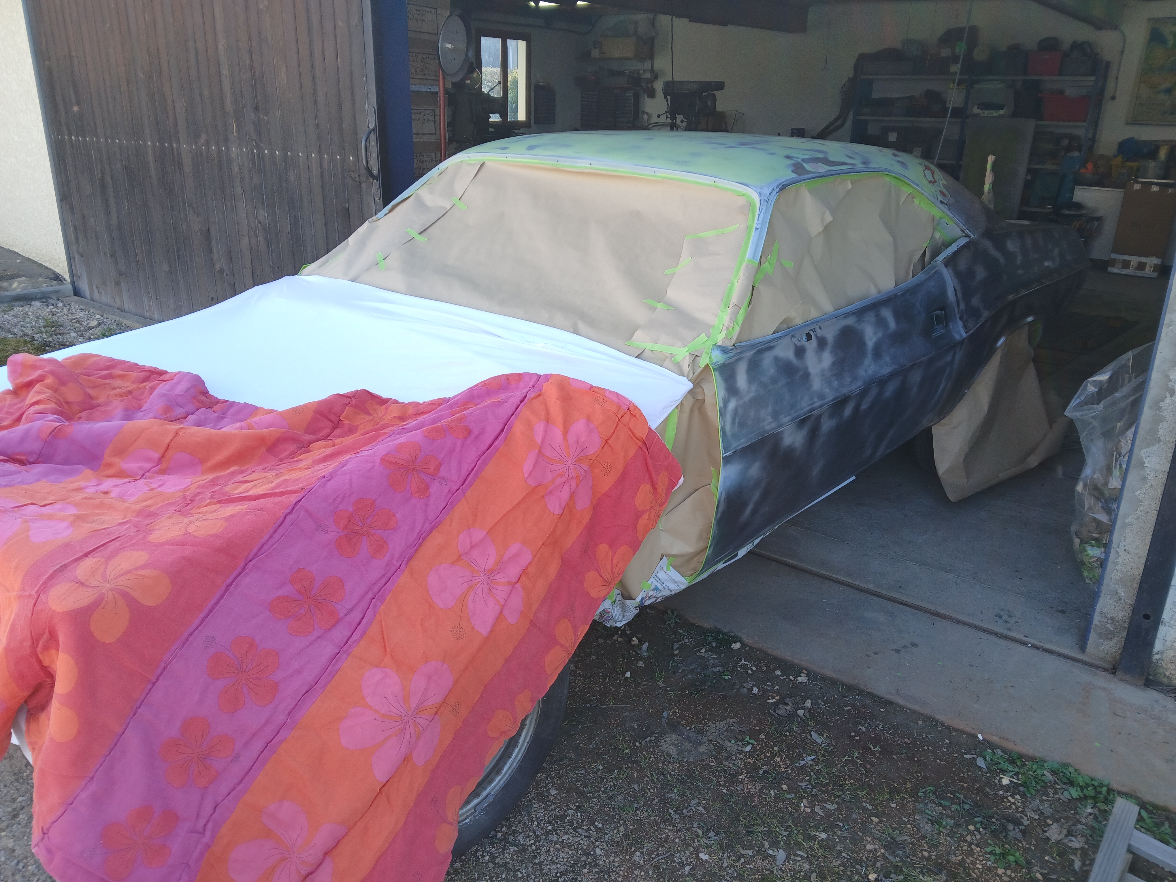

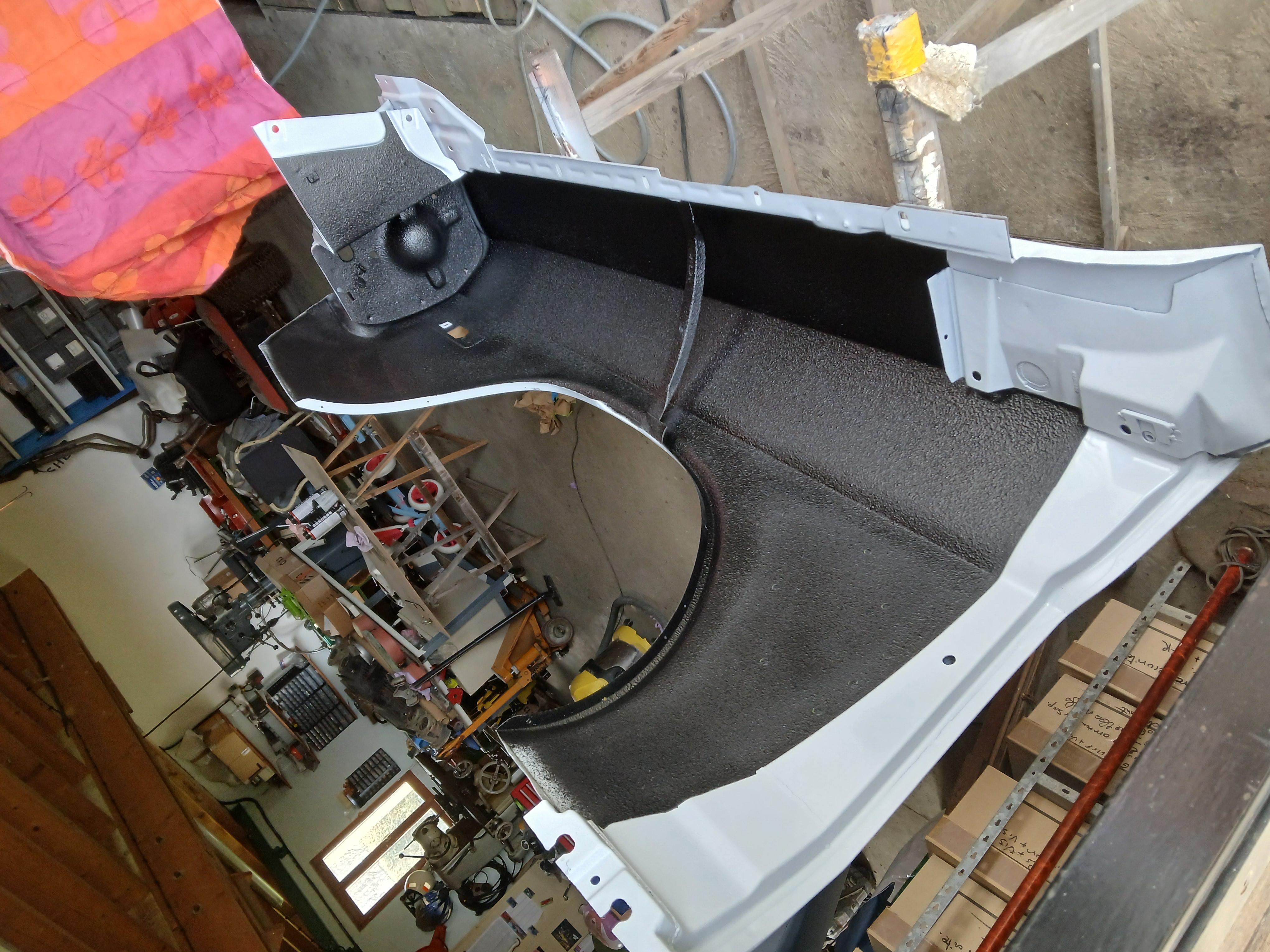

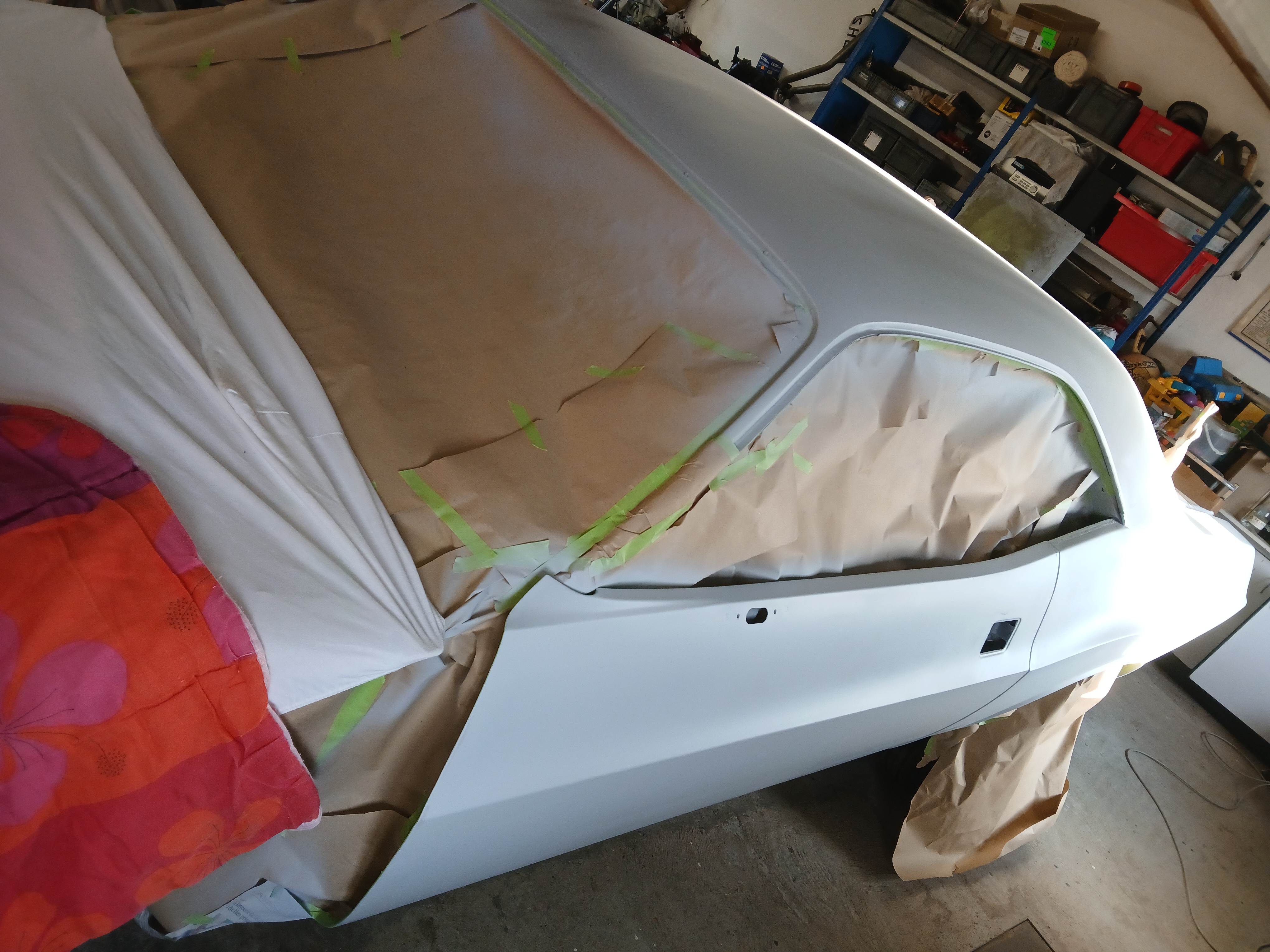

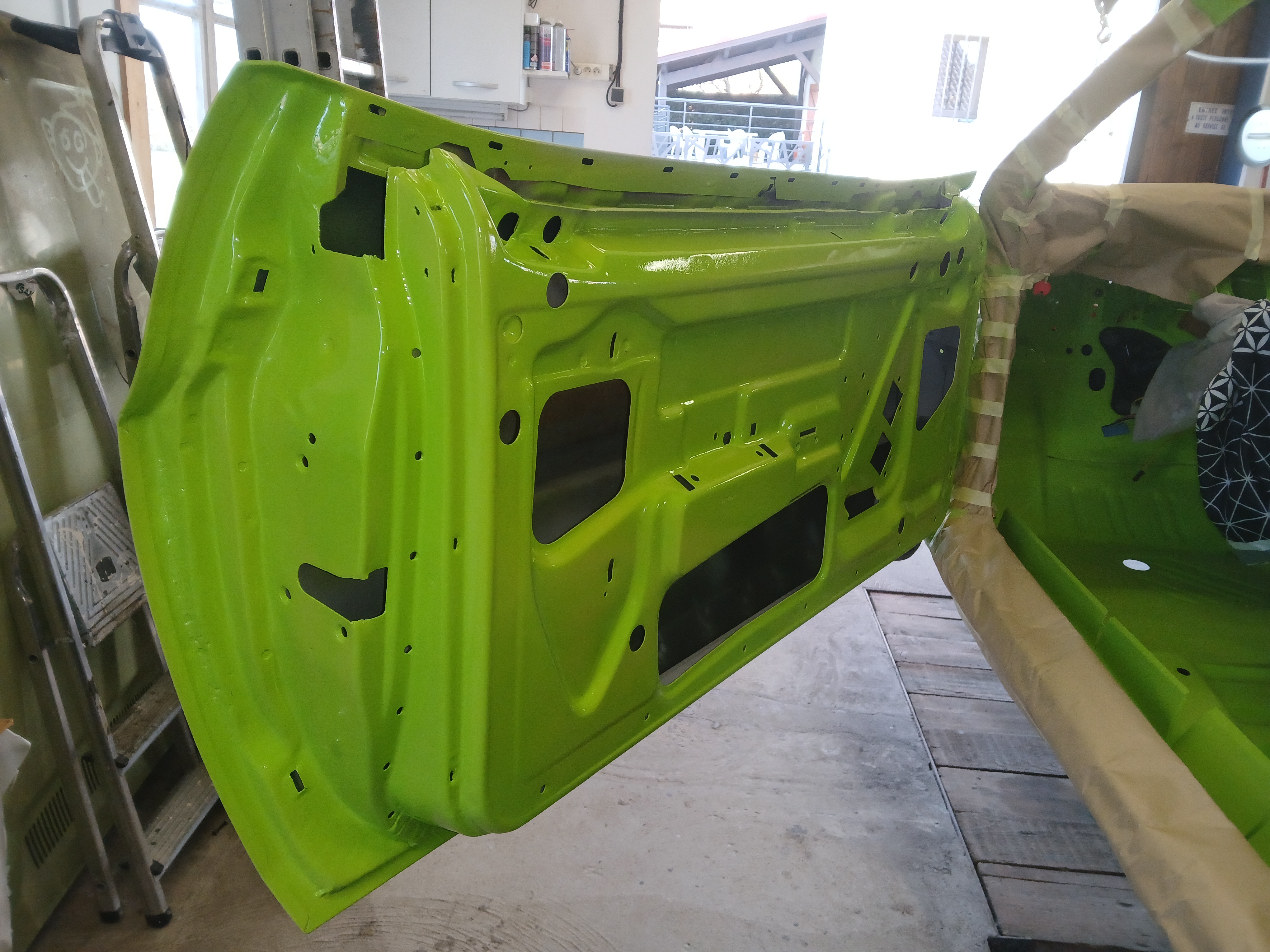

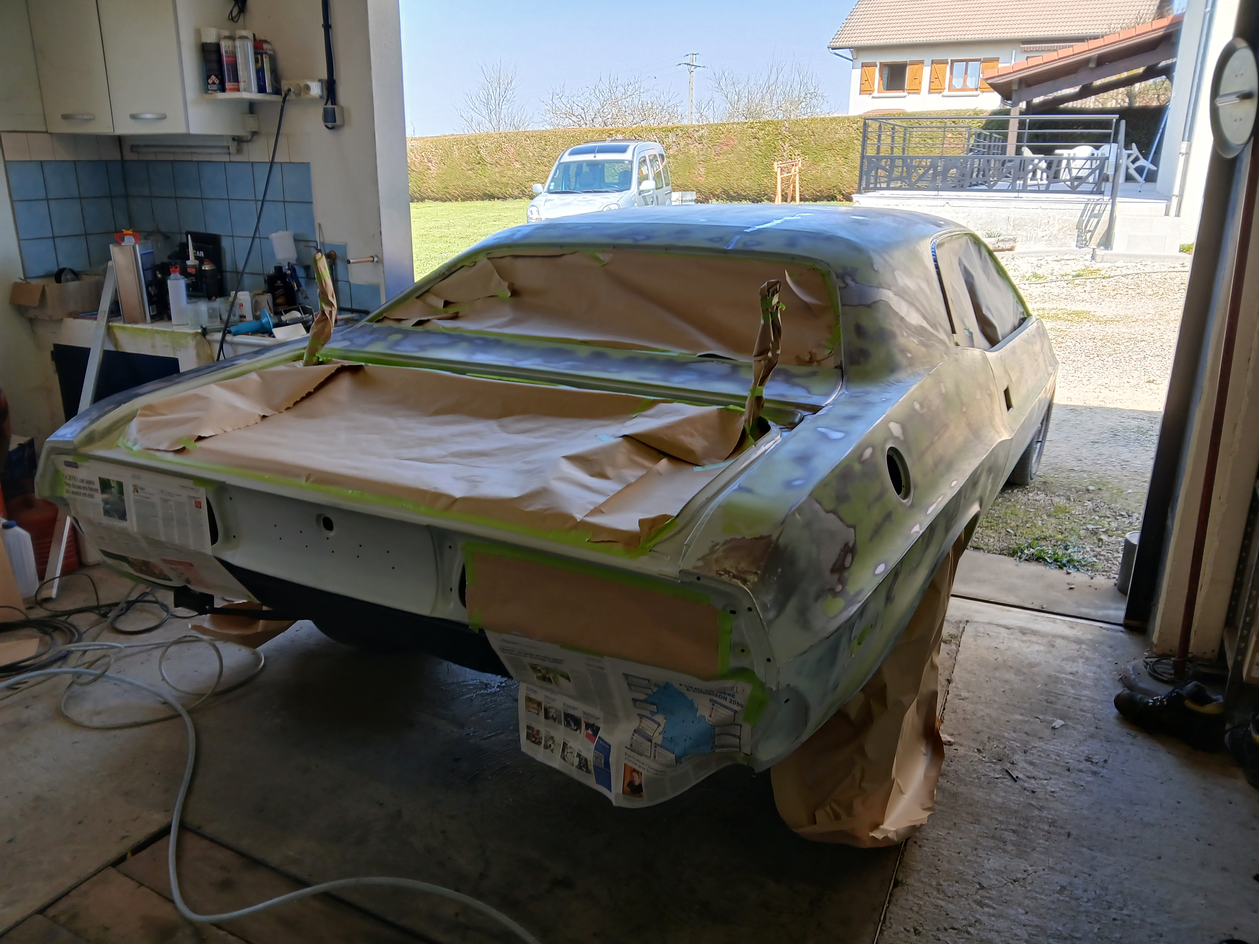

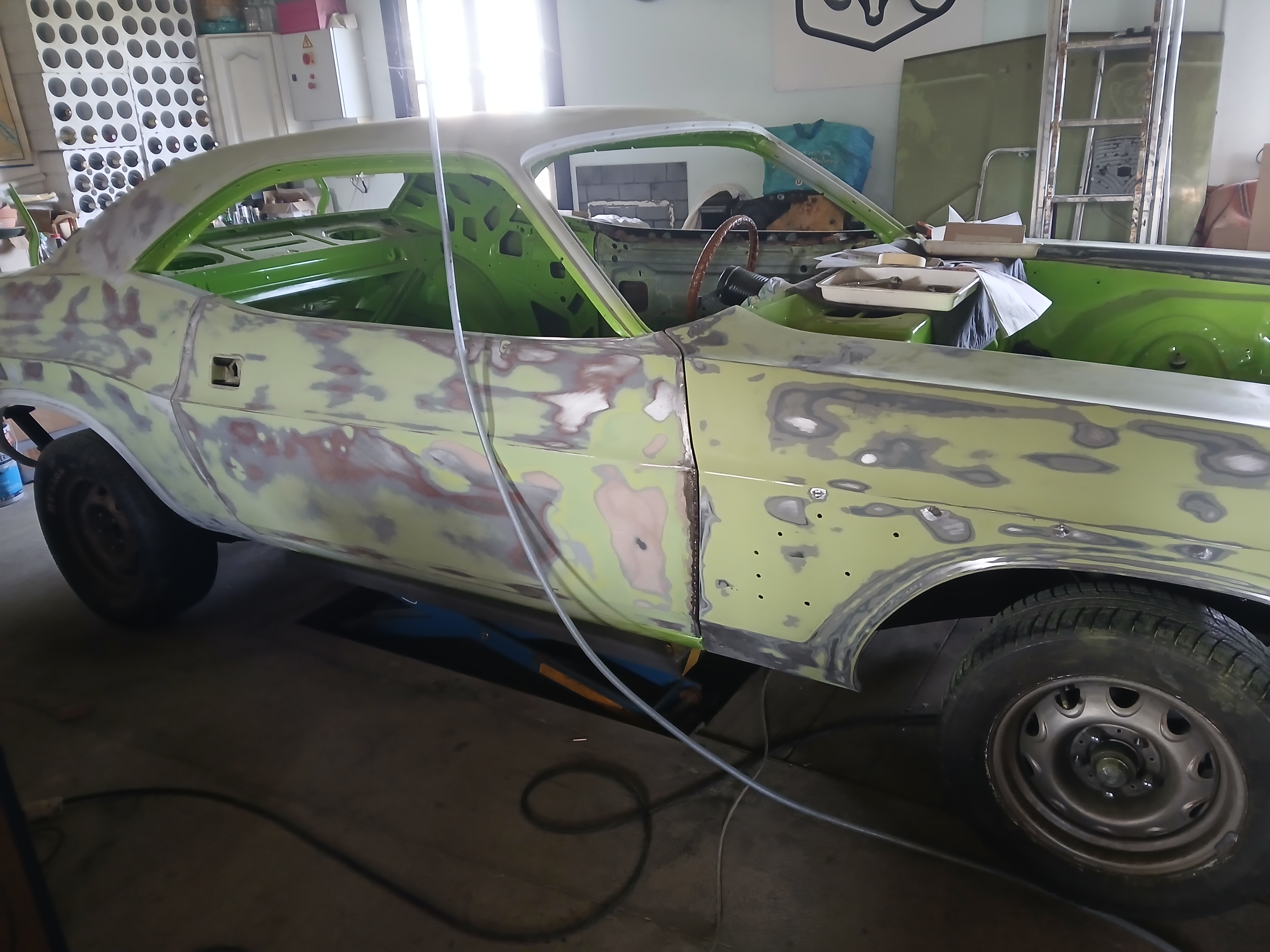

Bonjour à tous !
Quelques photos de l'avancée du projet .
Apres la soudure est venu le temps du décapage. Ponçage de la carosserie afin d'enlever le plus gros de la peinture d'origine.

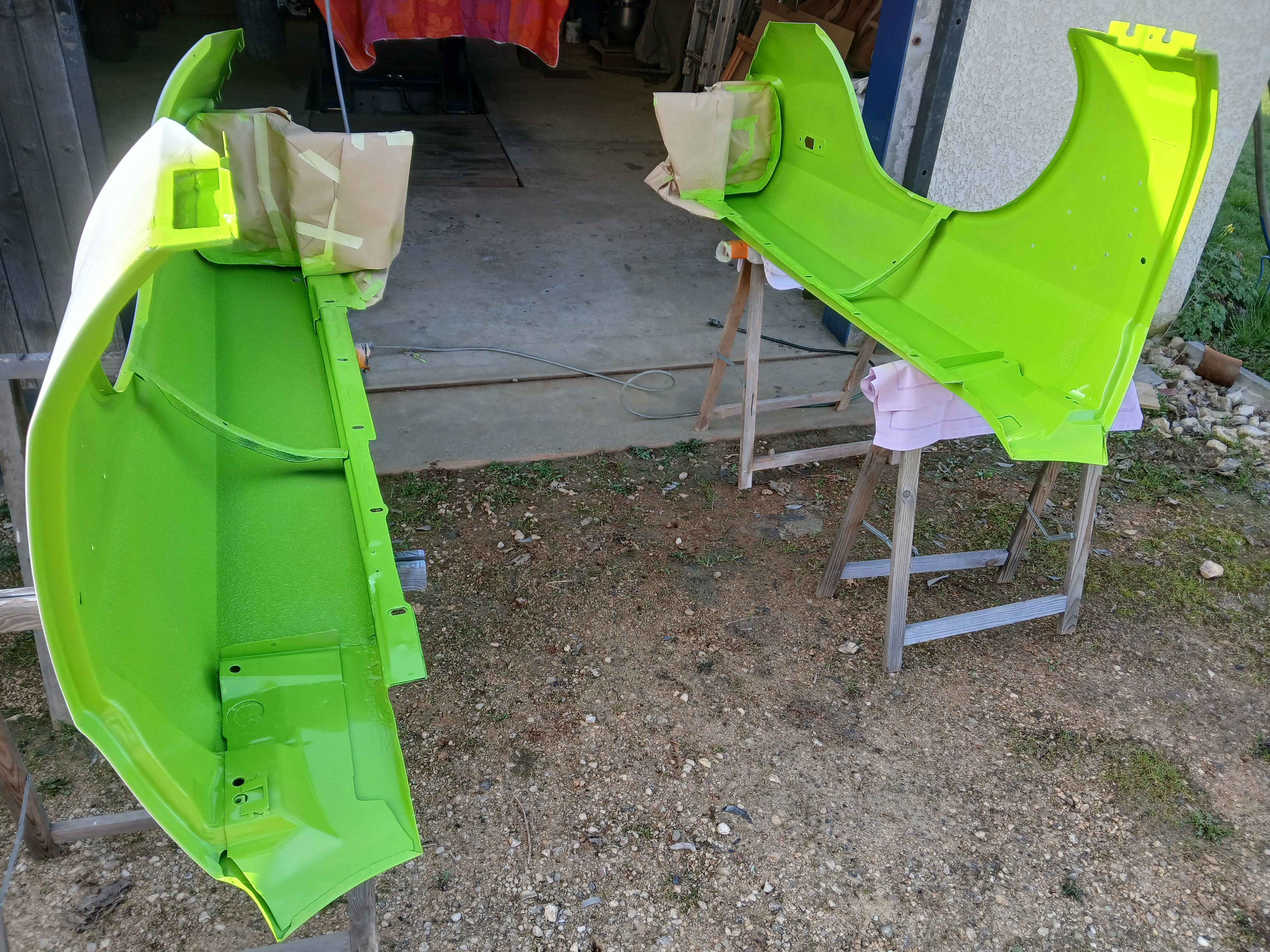

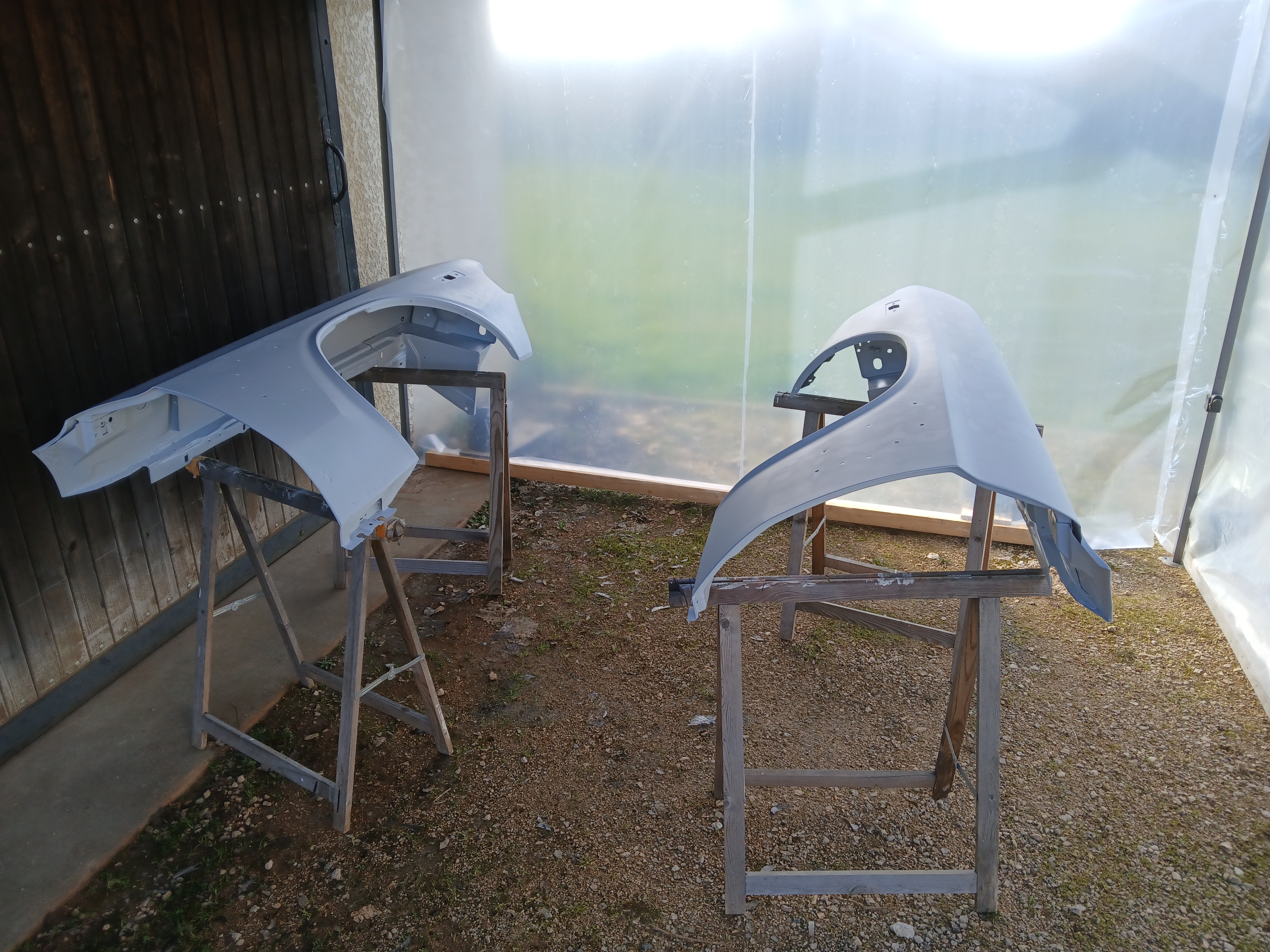

Puis un coup d'aprêt époxy sur les ailes avant .
Application de l'anti gravillon à l'intérieur des ailes.

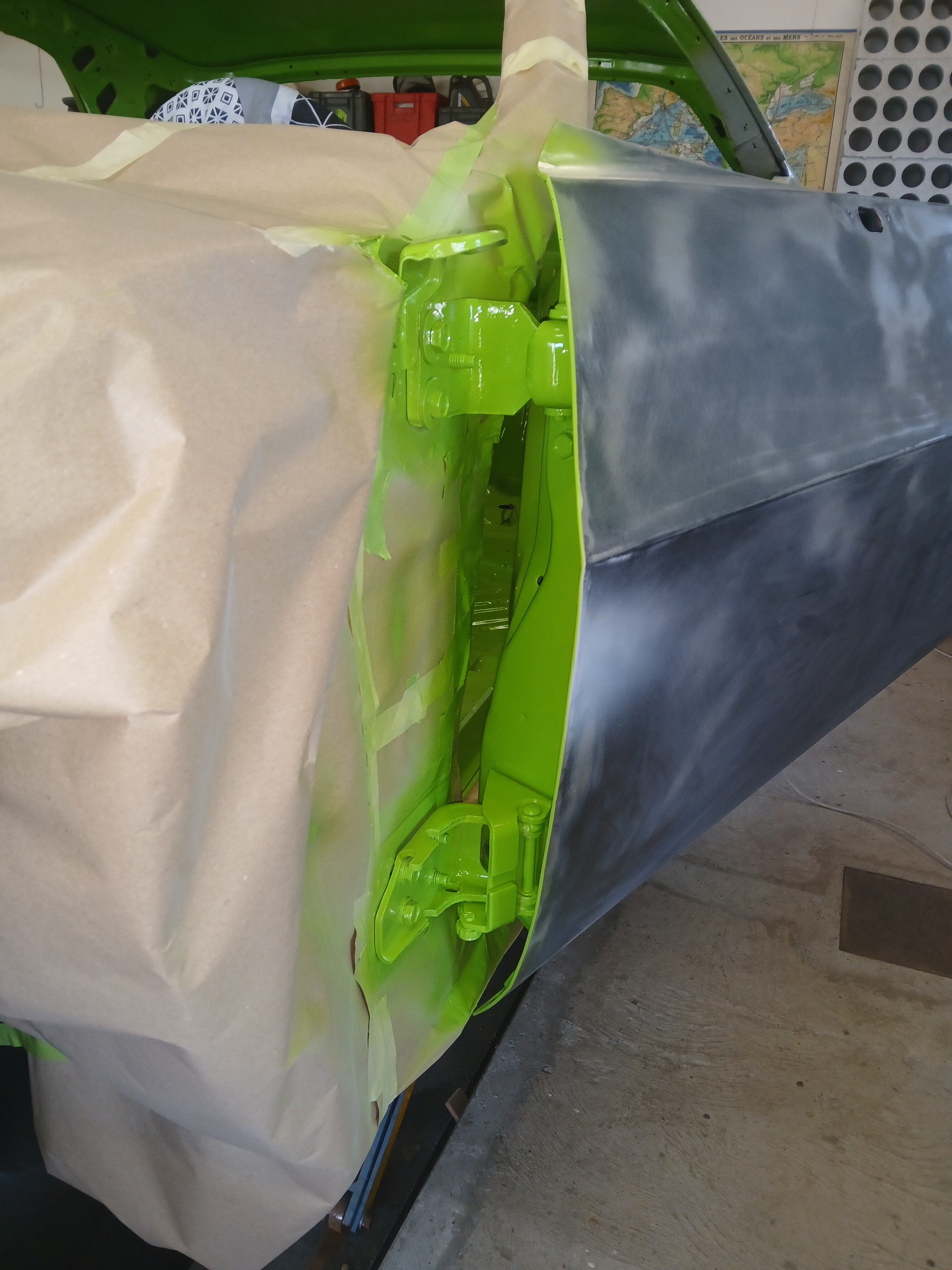

Puis deux couches de vert pour finir.
Pendant que j'étais dans la peinture , j'ai mis une couche a l'intérieur des portières histoire de faire propre!

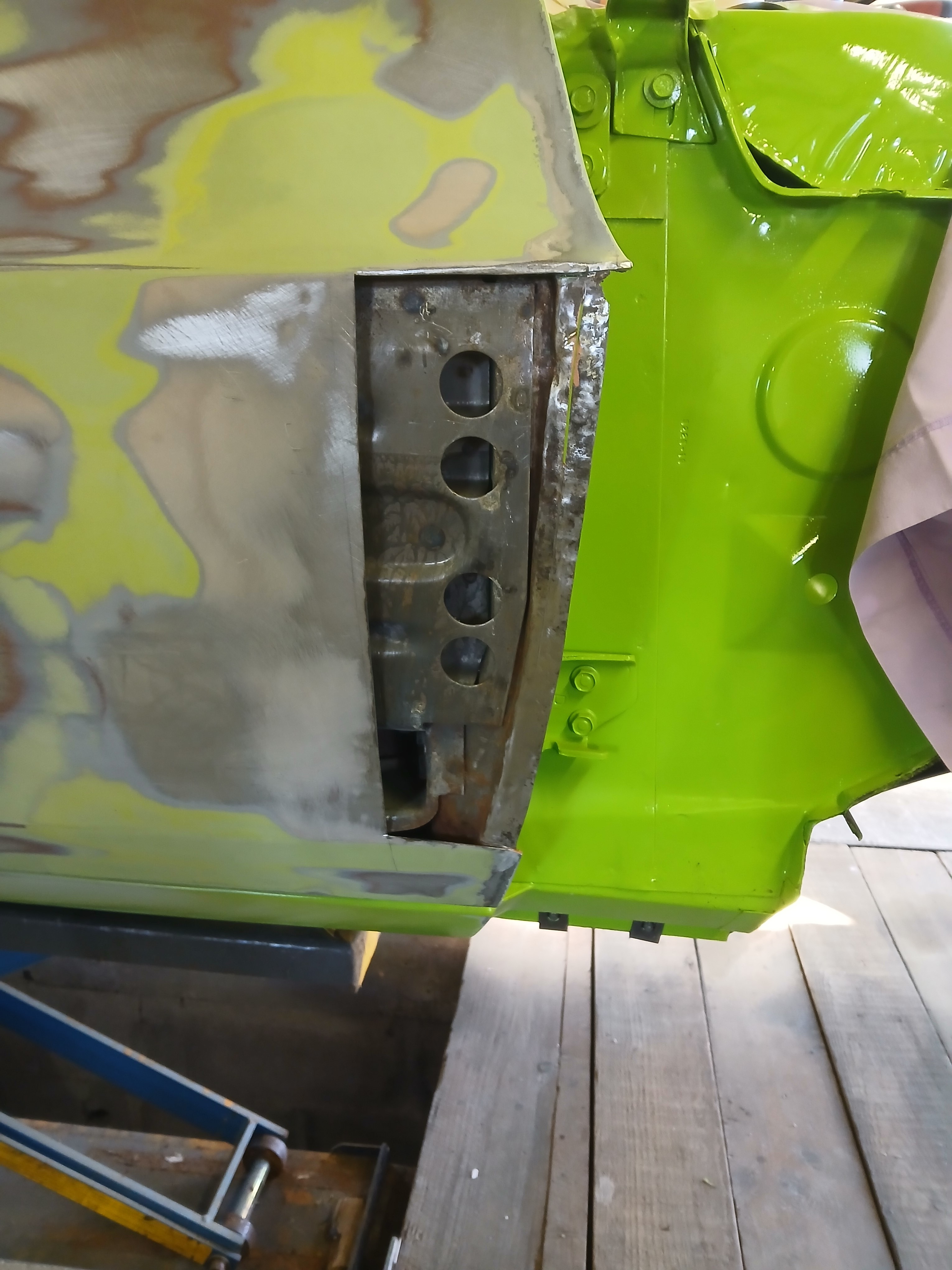

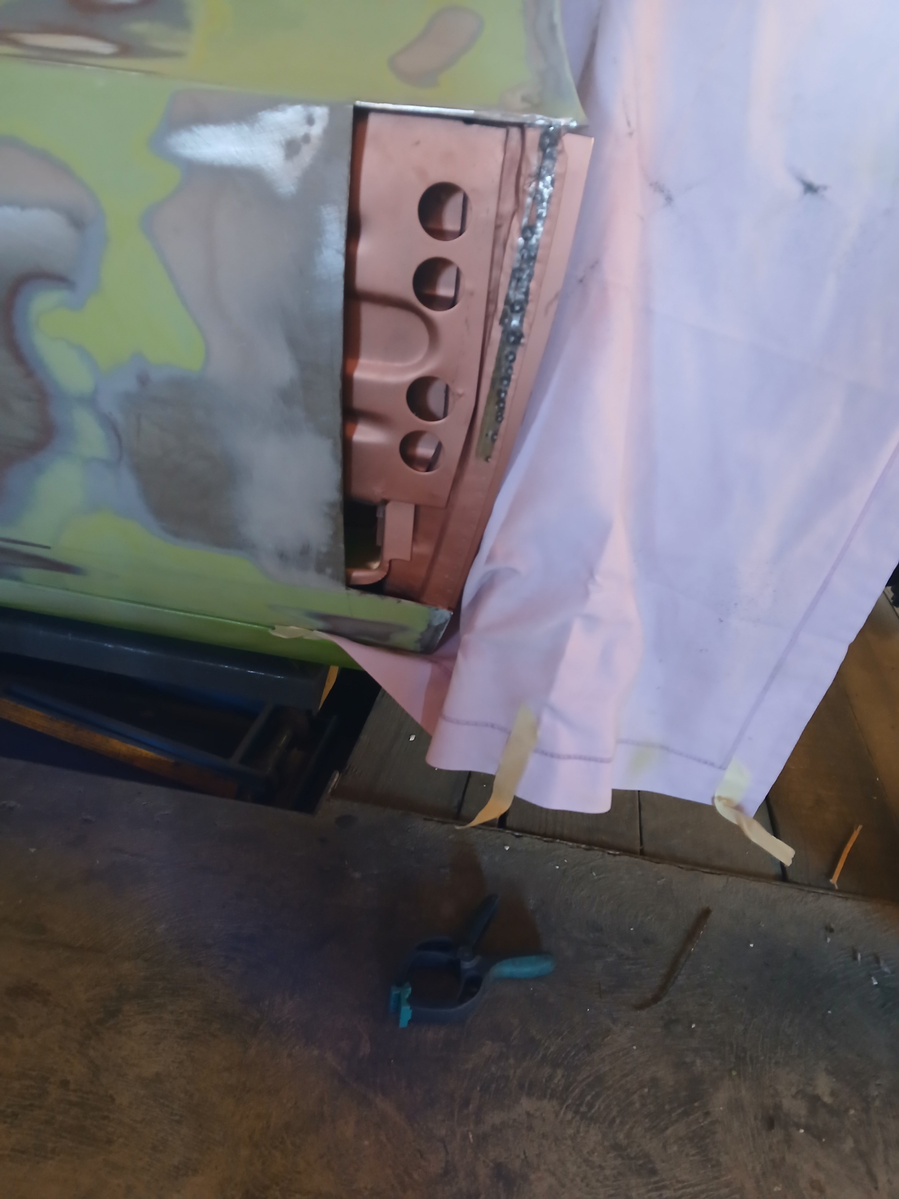

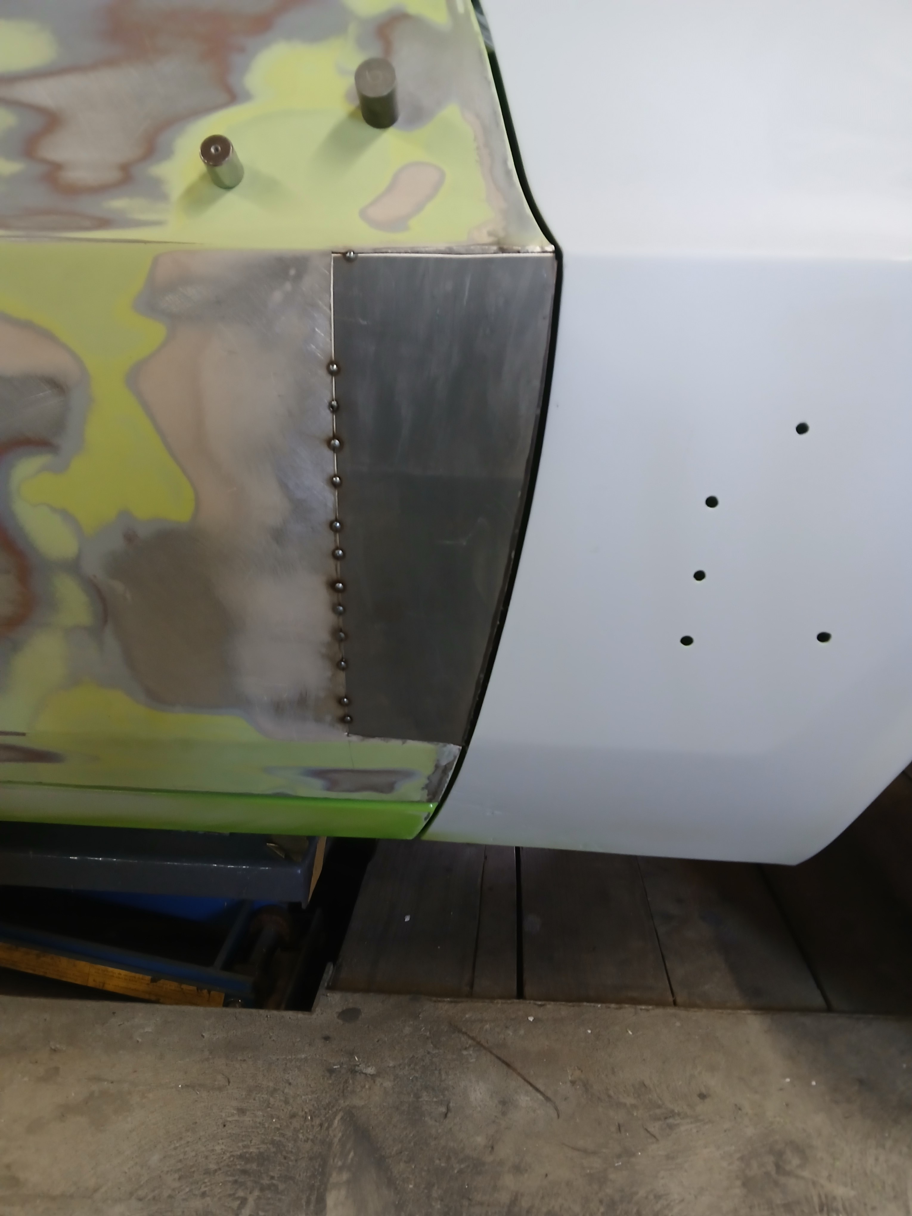

Je pensais en avoir fini avec la tôle , mais j'avais oublié une zone ... :mrgreen:
donc , découpe, traitement et soudure d'une patch .... cette fois , ça devrait être bon !

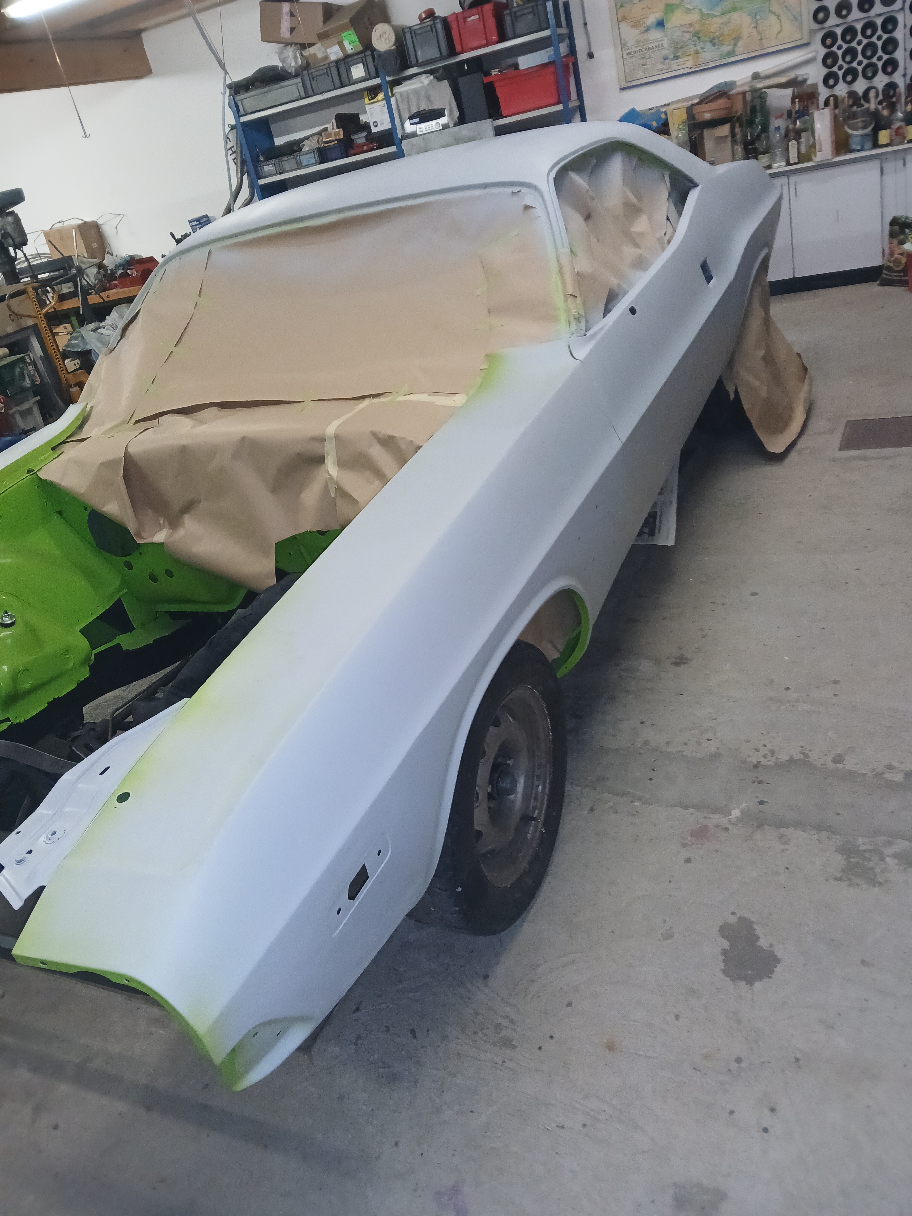

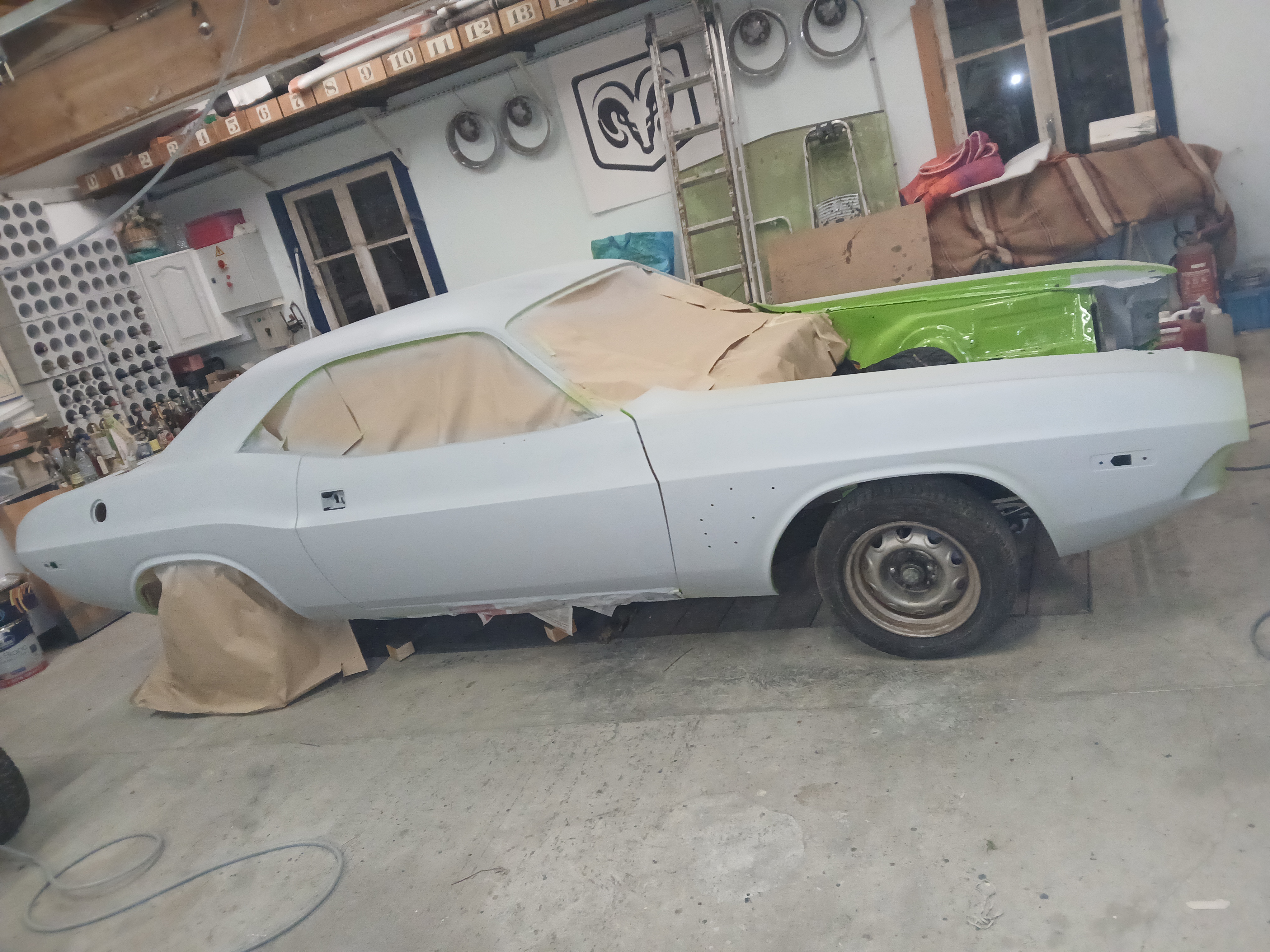

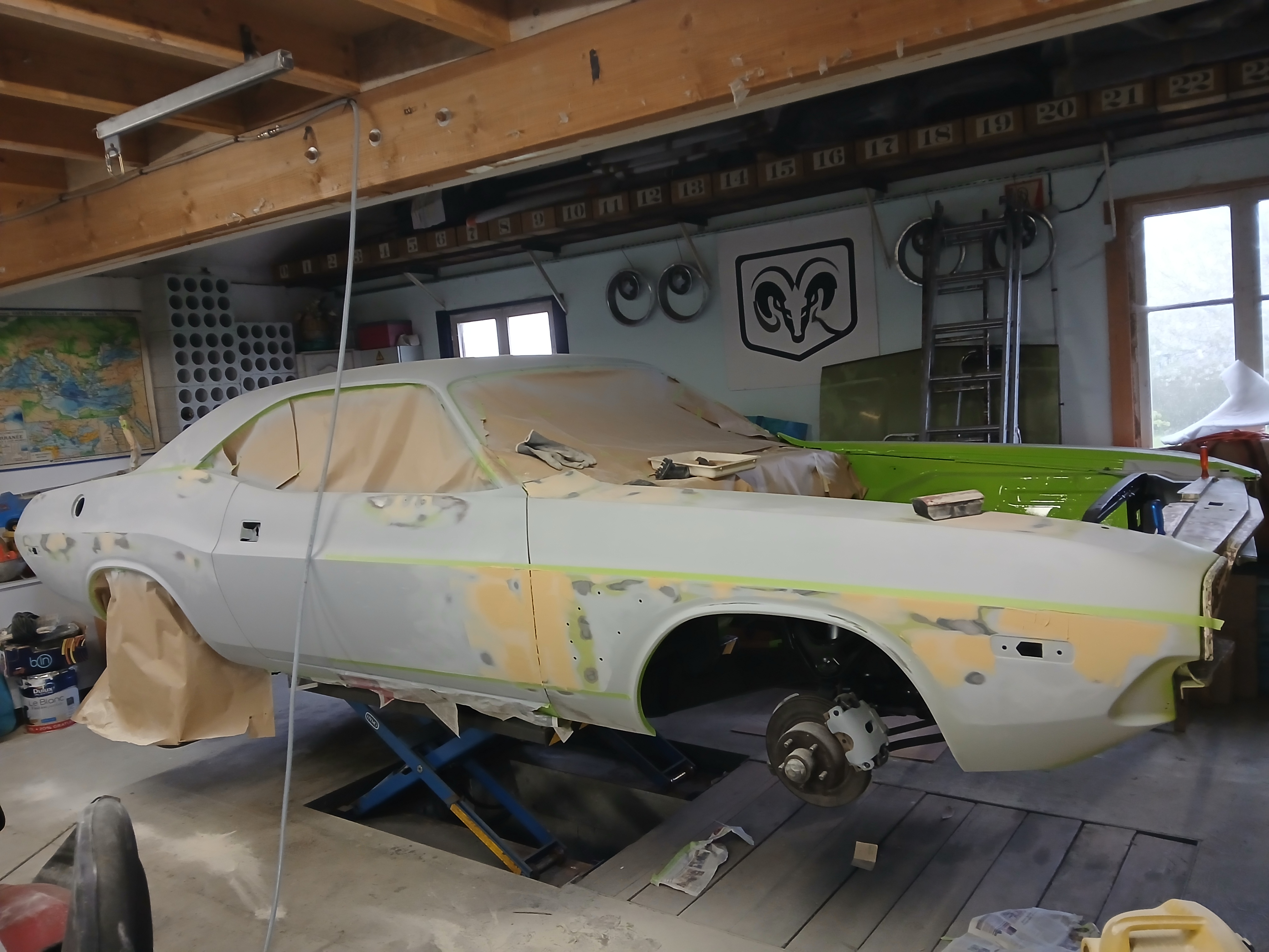

olga
Messages : 236
Re: Présentation Challenger 73
Message par olga »

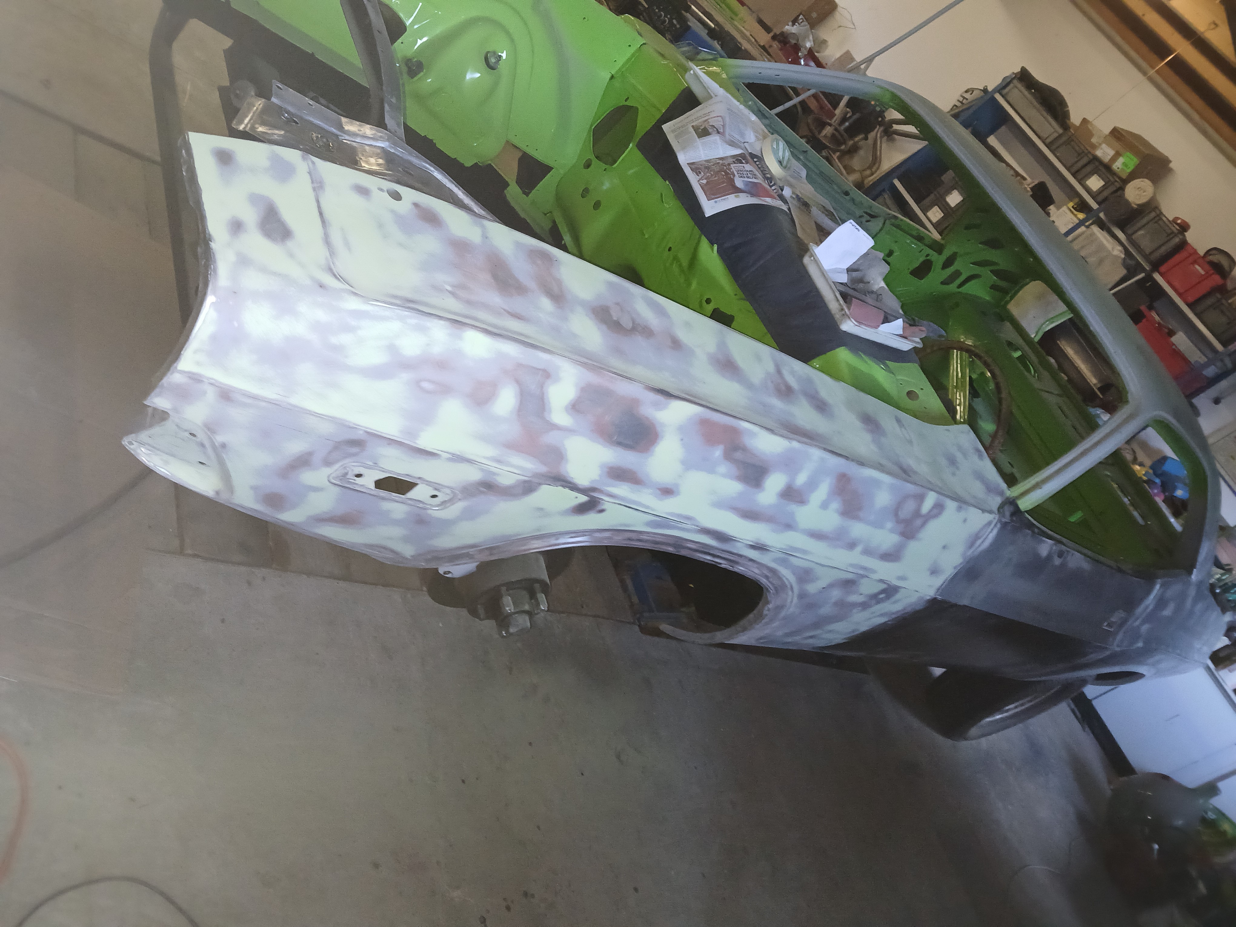

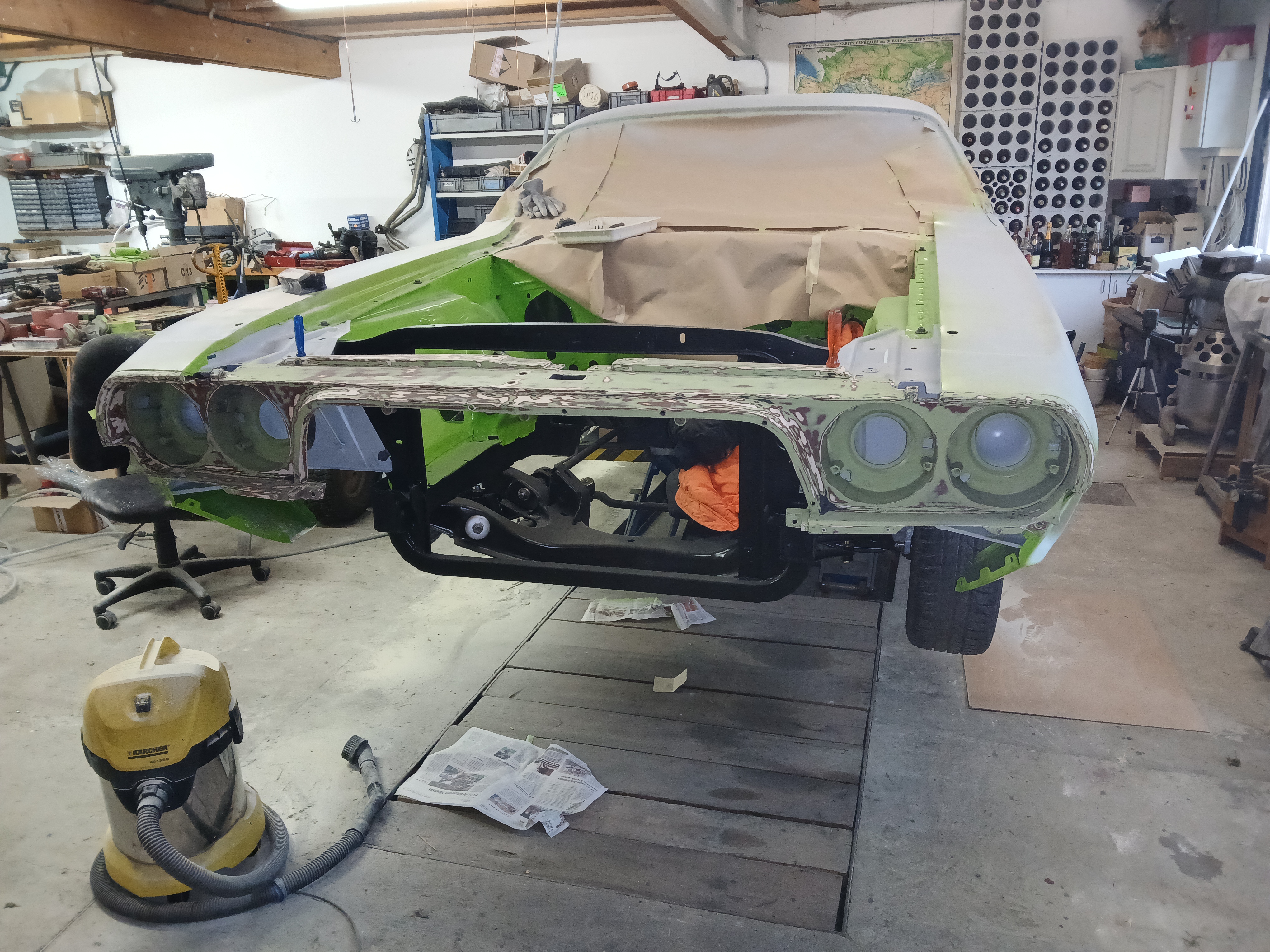

La suite ....
Ceçi fait , préparation et dépose d'une première couche d'aprêt , un époxy anti-rouille...
Ca fait bizzare de la voir ainsi , depuis le temps ... mais que c'est bon !!!! :D

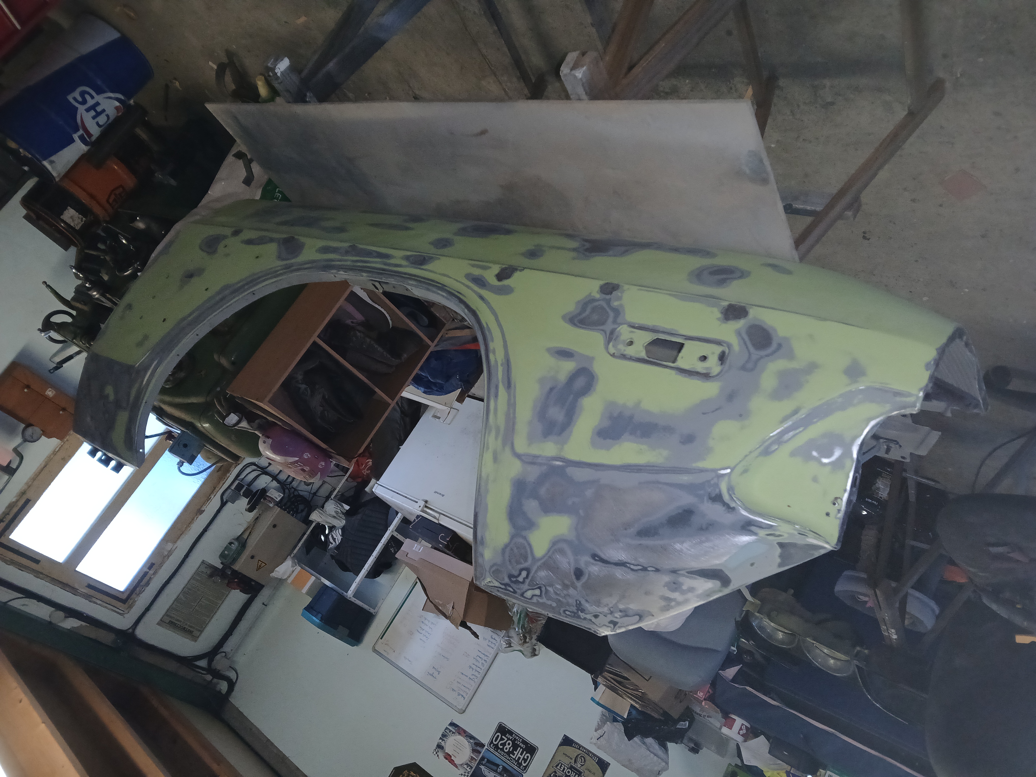

Entre temps , décapage de la face avant qui était noir moche , qui sera repeinte en noir propre .
Et c'est parti pour le mastic...
Y'a un peu de boulot , mais j'ai bon espoir de l'envoyer en peinture pour le mois de juin .... si je trouve un peintre ! :D
