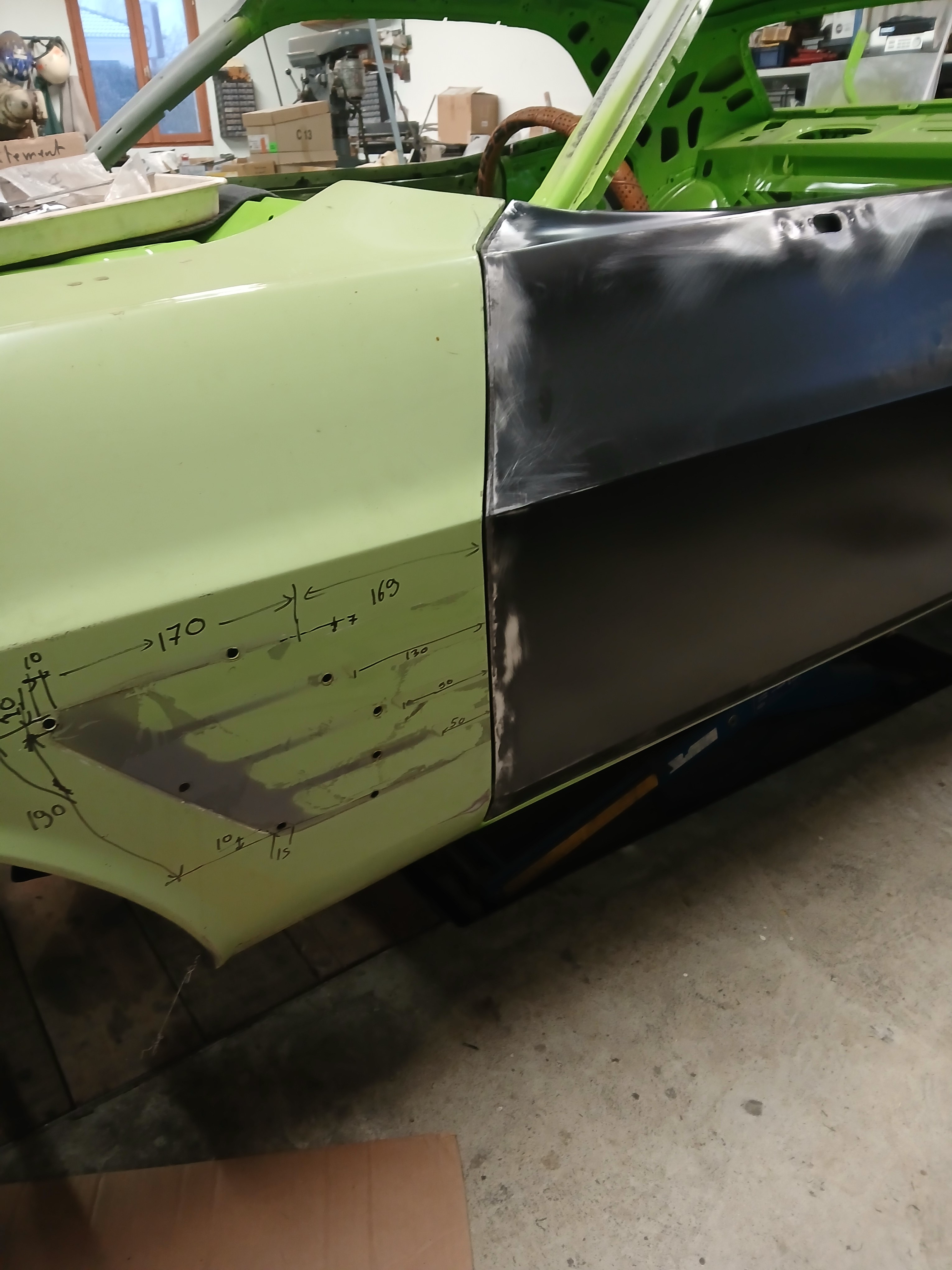

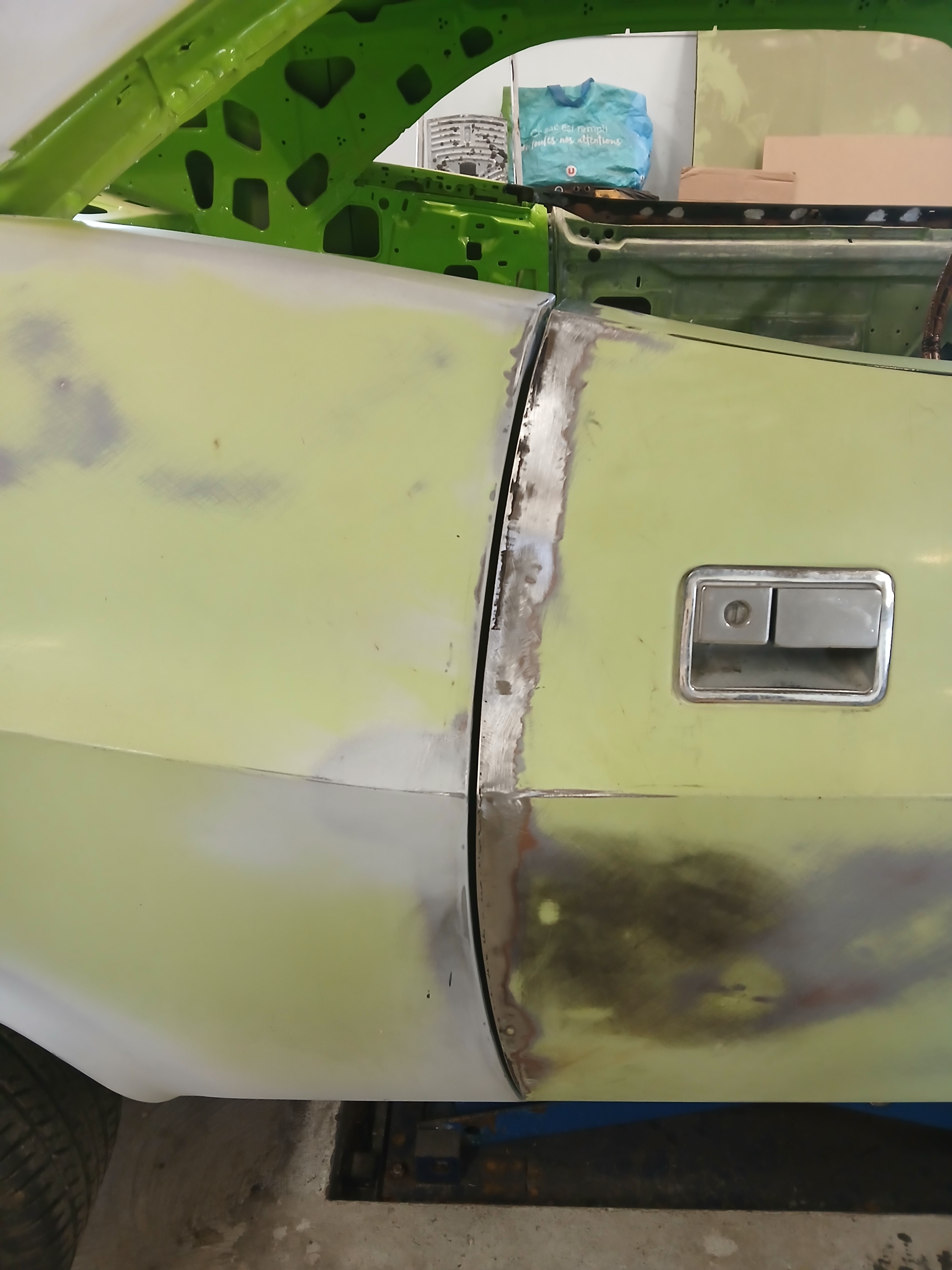

dodge5 a écrit : 28 nov. 2025, 20:43 Aaaah, l'ajustement des panneaux de nos mémères ! Perso, sur mes ailes, je n'y suis pas arrivé, mais c'est parce que tout les bas ne sont que patch...(même le renfort était moisi) et sans modèle propre, j'ai fait au mieux. Sinon, tout ce joue avec les cales de réglages, tu peux aussi intercaller des cales le long de la porte. Il existe une vidéo de l'assemblage de Lada, et la partie ajustage vaut son pesant de cacahuètes ! : préserrage-Coins-maillet-serrage !
Ouais, même avec des cales c'est la misère :shock: falloir couper et souder ! Je n'ai pas trop envie de charger en mastic .

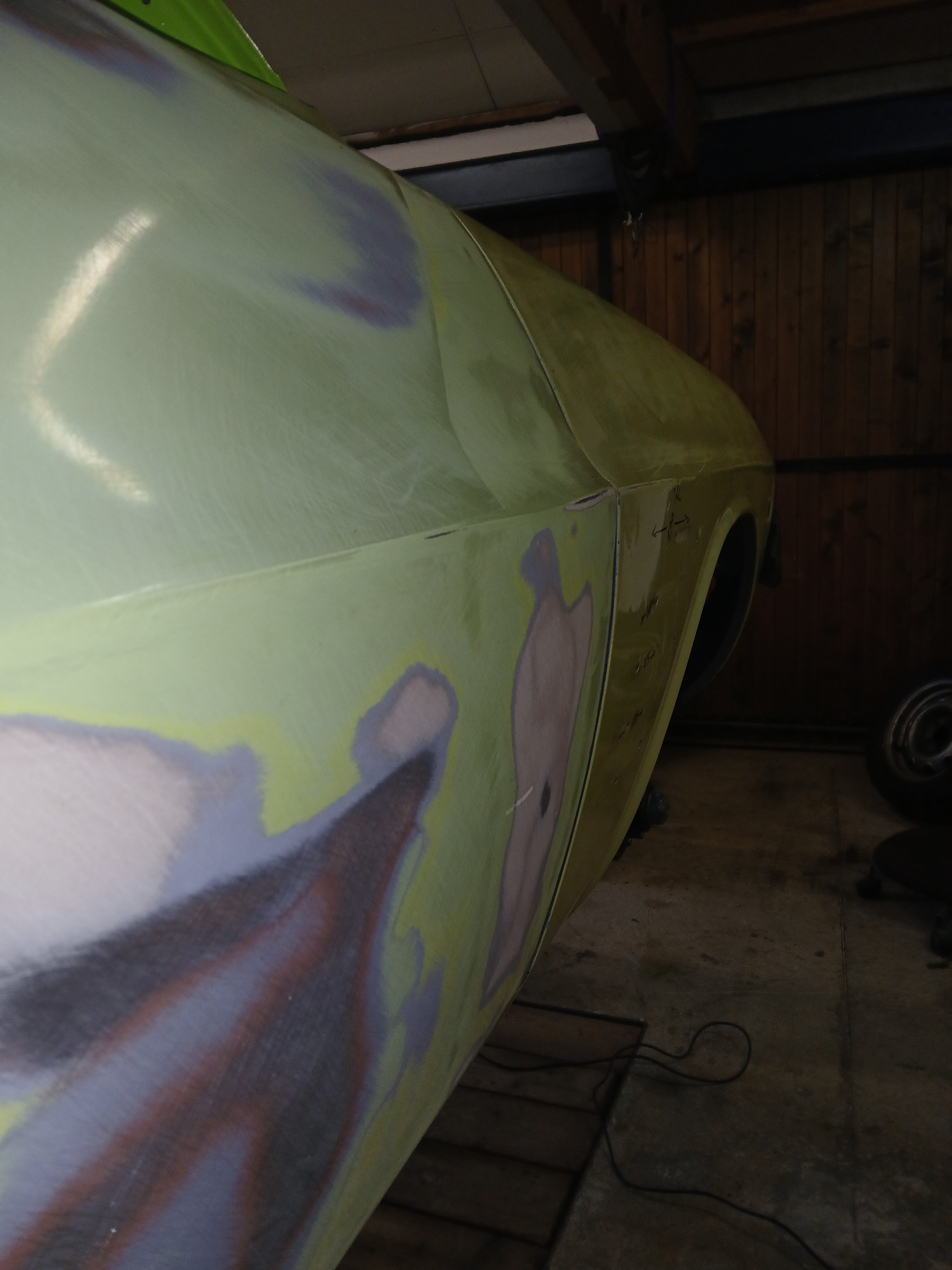

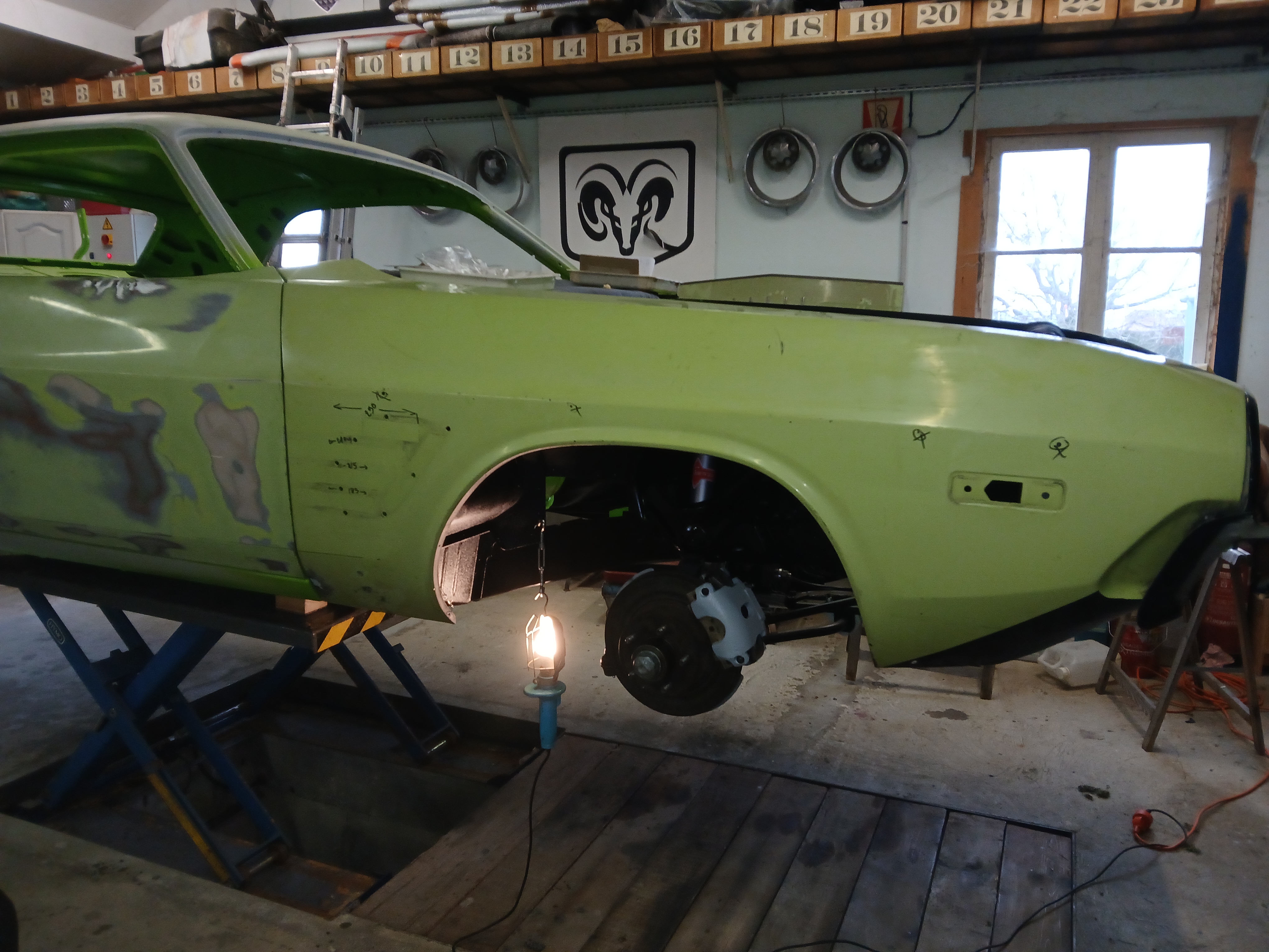

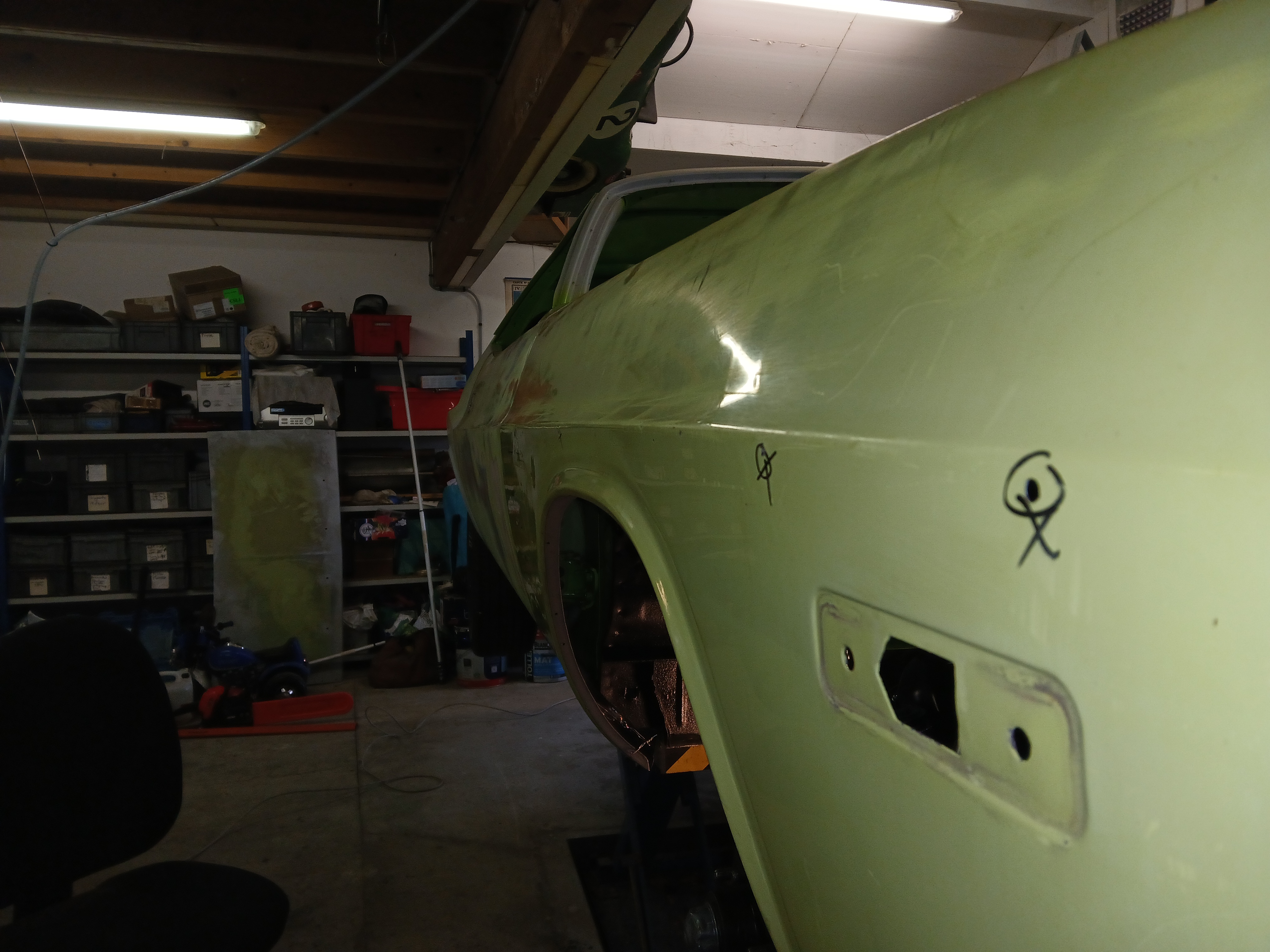

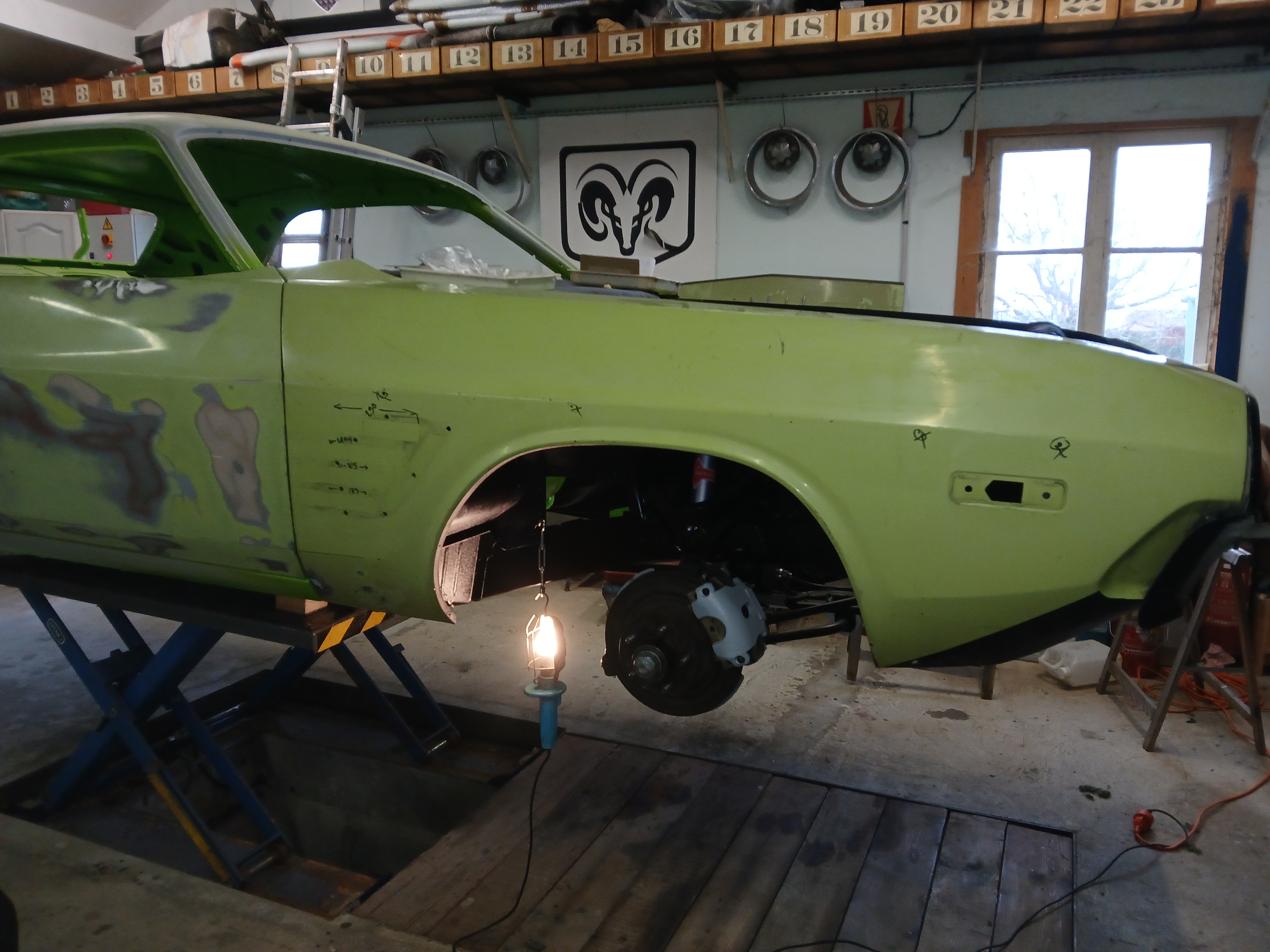

allez ! on s'y remet ! ça ne va pas se faire tout seul :D

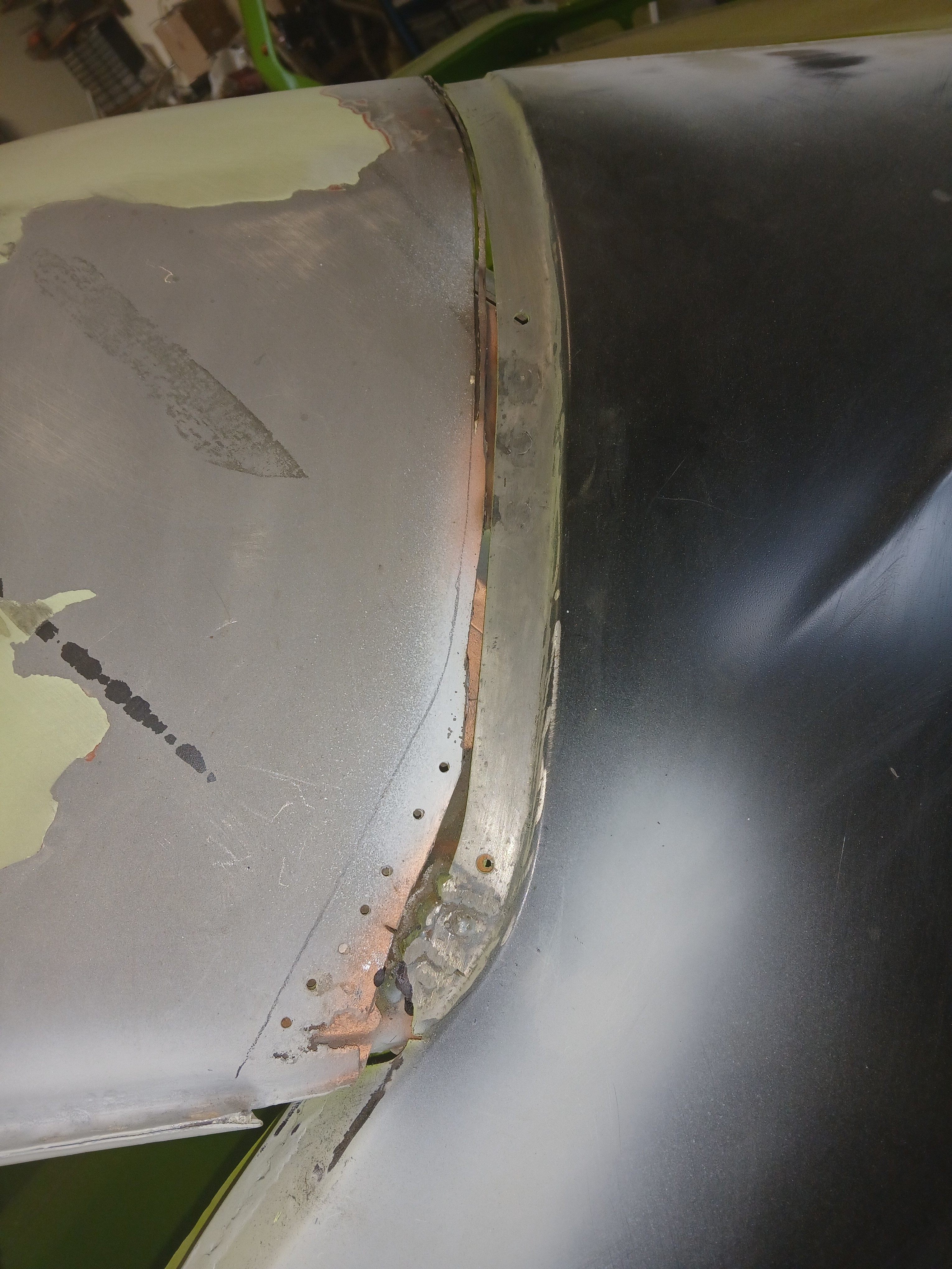

mise en place et ajustement de l'aile avant droite ,plutôt content du résultat !
il a fallut découper et déplacer la fixation inférieur de l'aile et courber un peu le renfort mais l'ajustement est pas mal :D
les défauts encore présent partiront (ou non) au mastiquage :mrgreen:

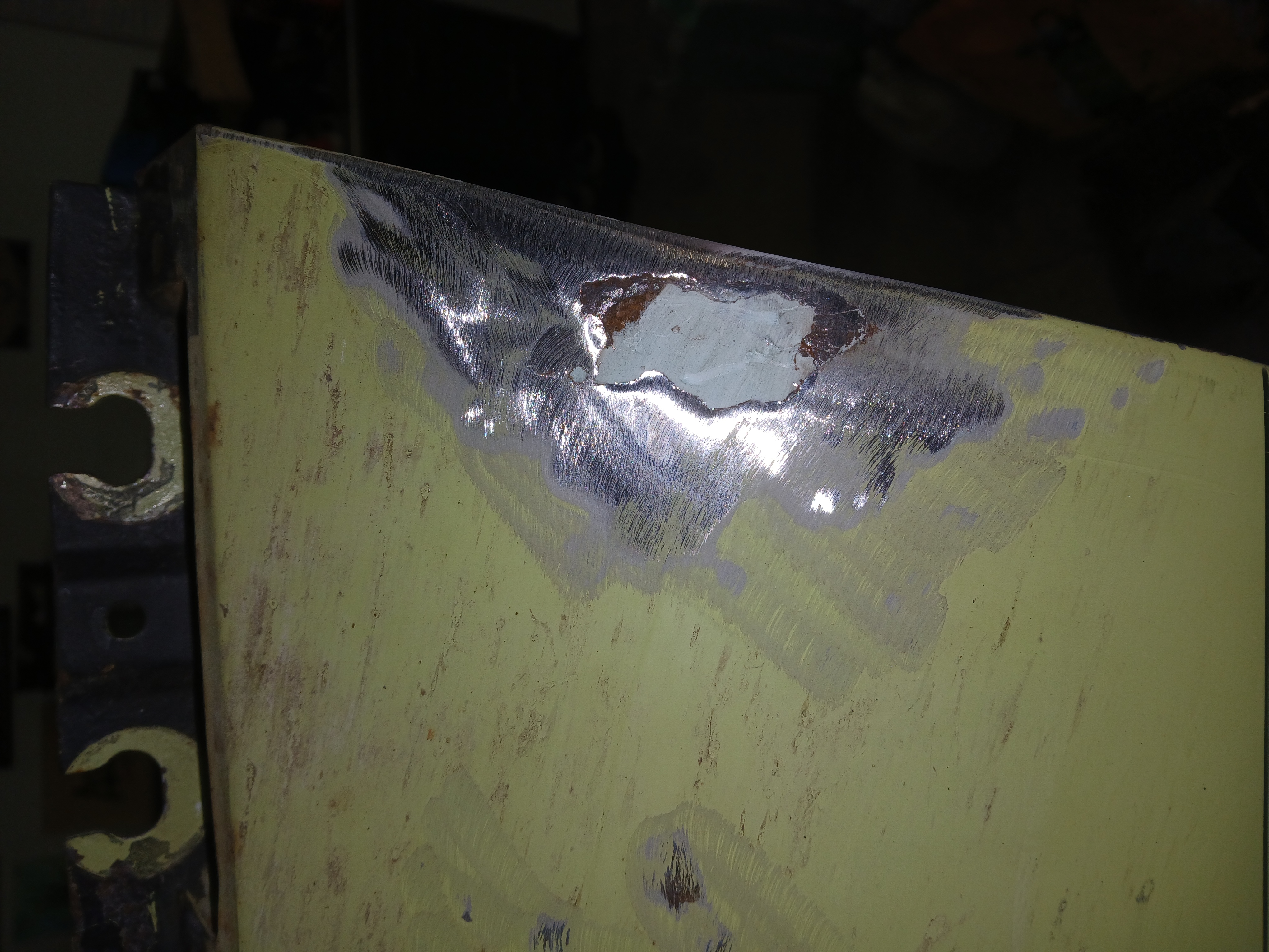

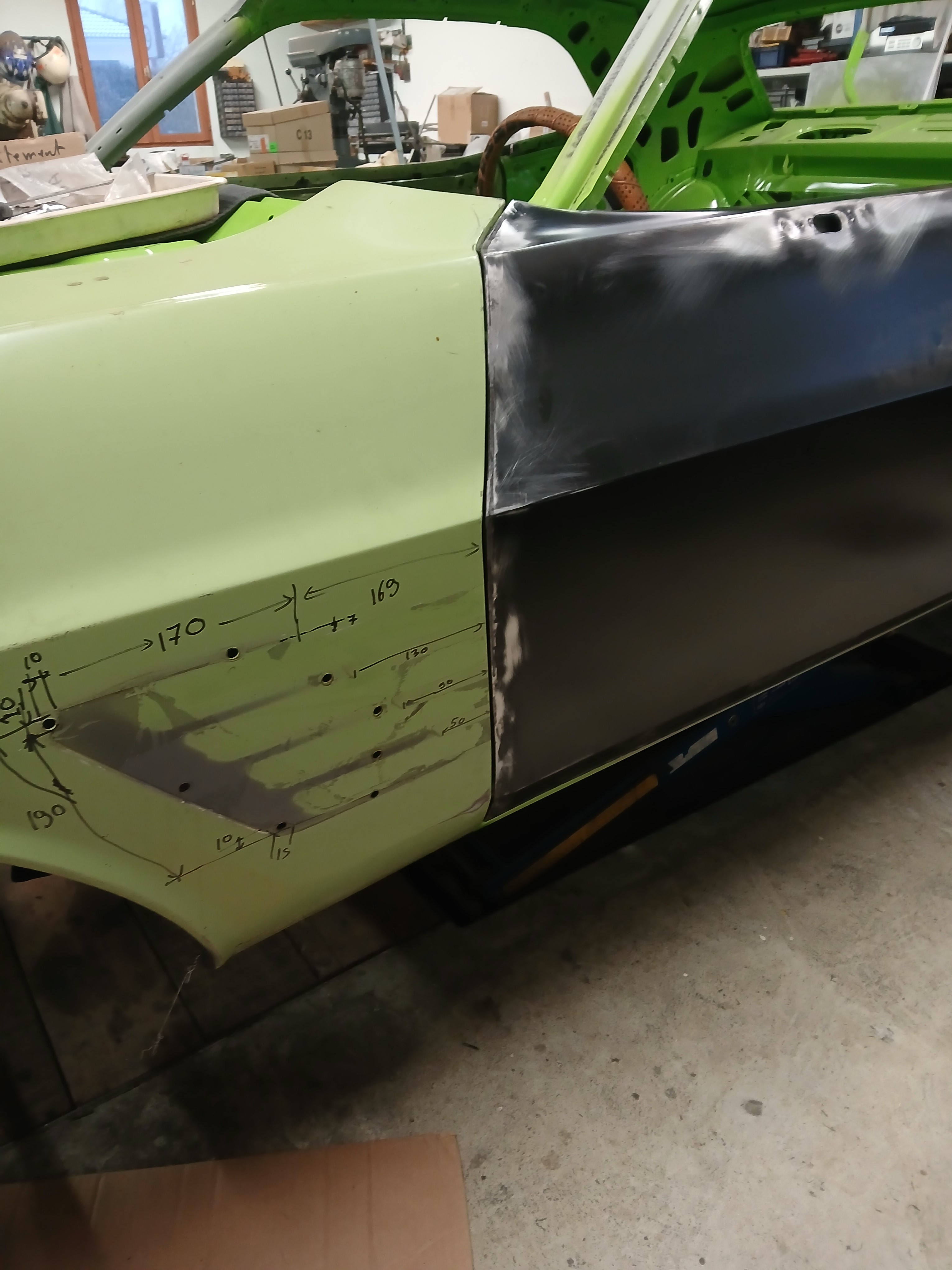

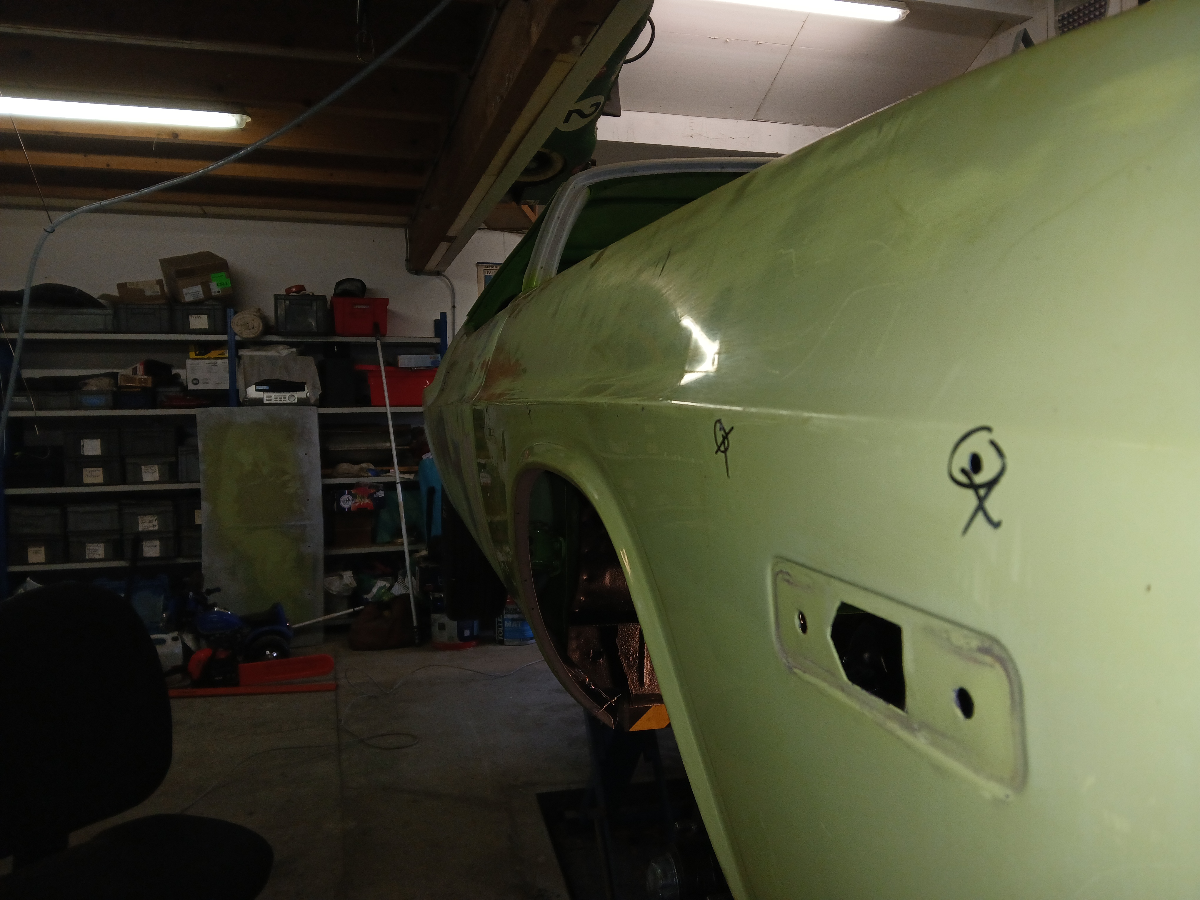

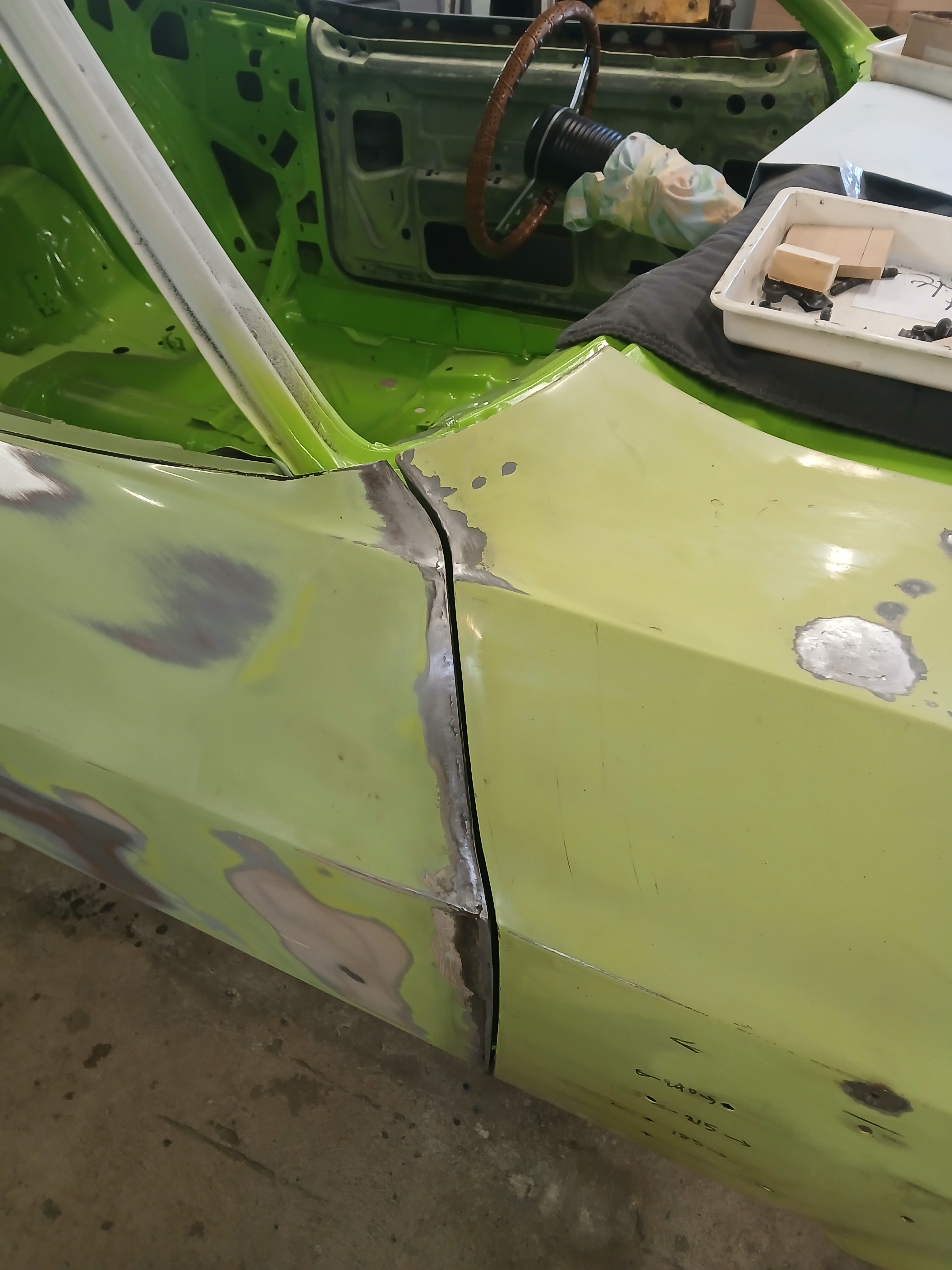

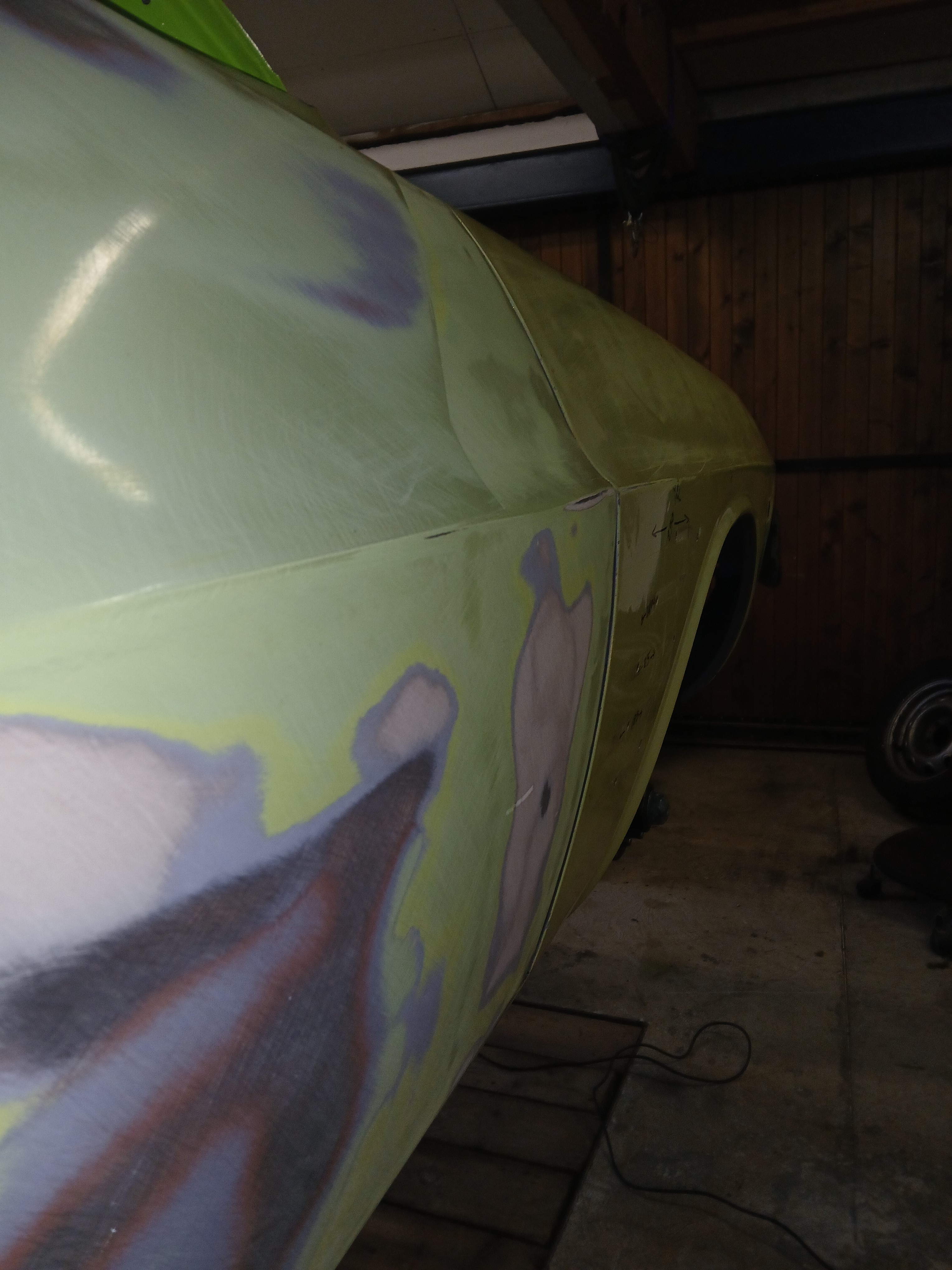

Bonjour à tous et bonne année !
vettefab a écrit : 06 déc. 2025, 13:40 Ca faisait un bail que je n'étais pas passé sur ton post, Chapeau bas !!
Merci ,c'est sympa !
C'est reparti à fond en espèrant finir cette année ! :mrgreen:

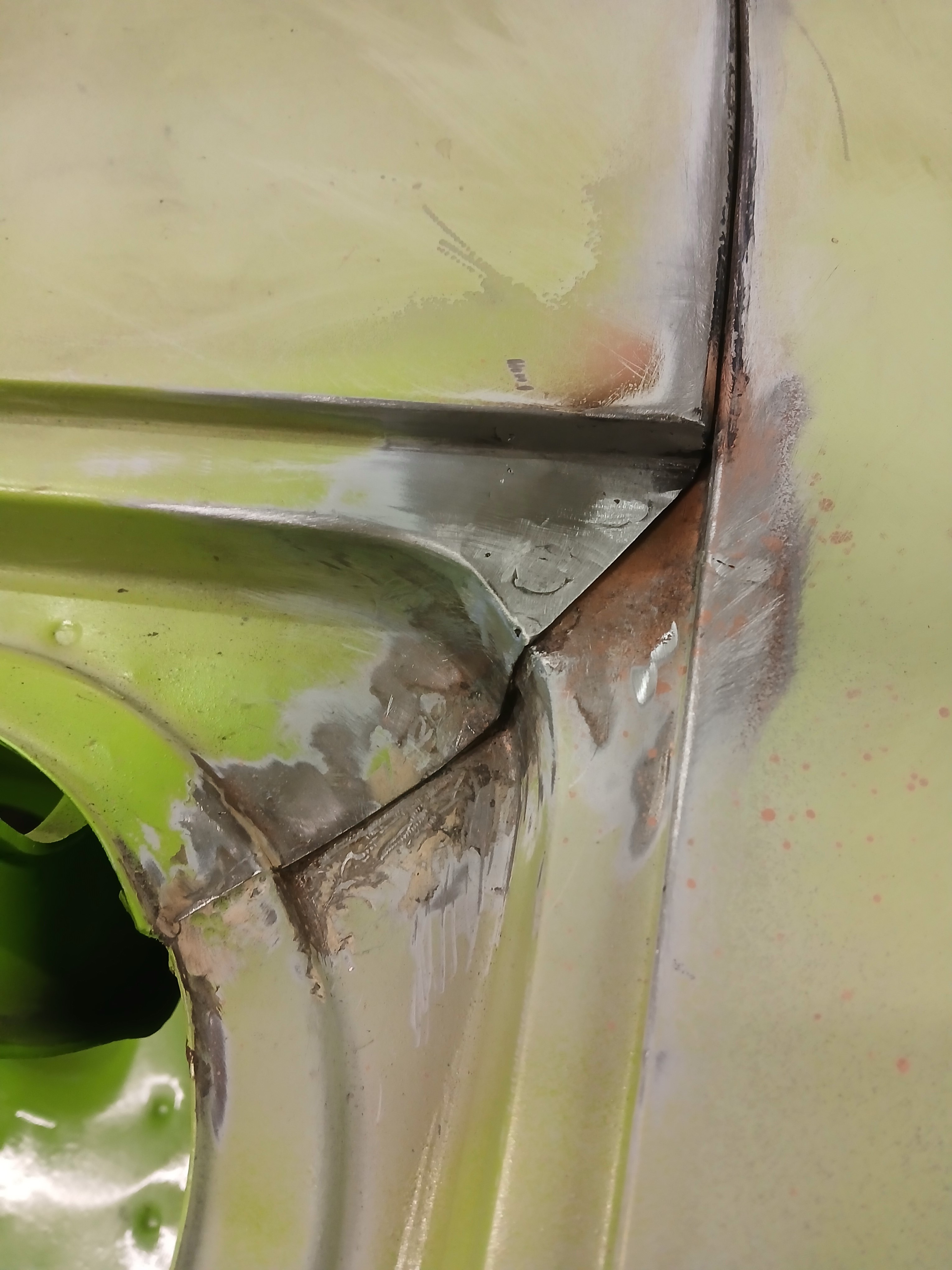

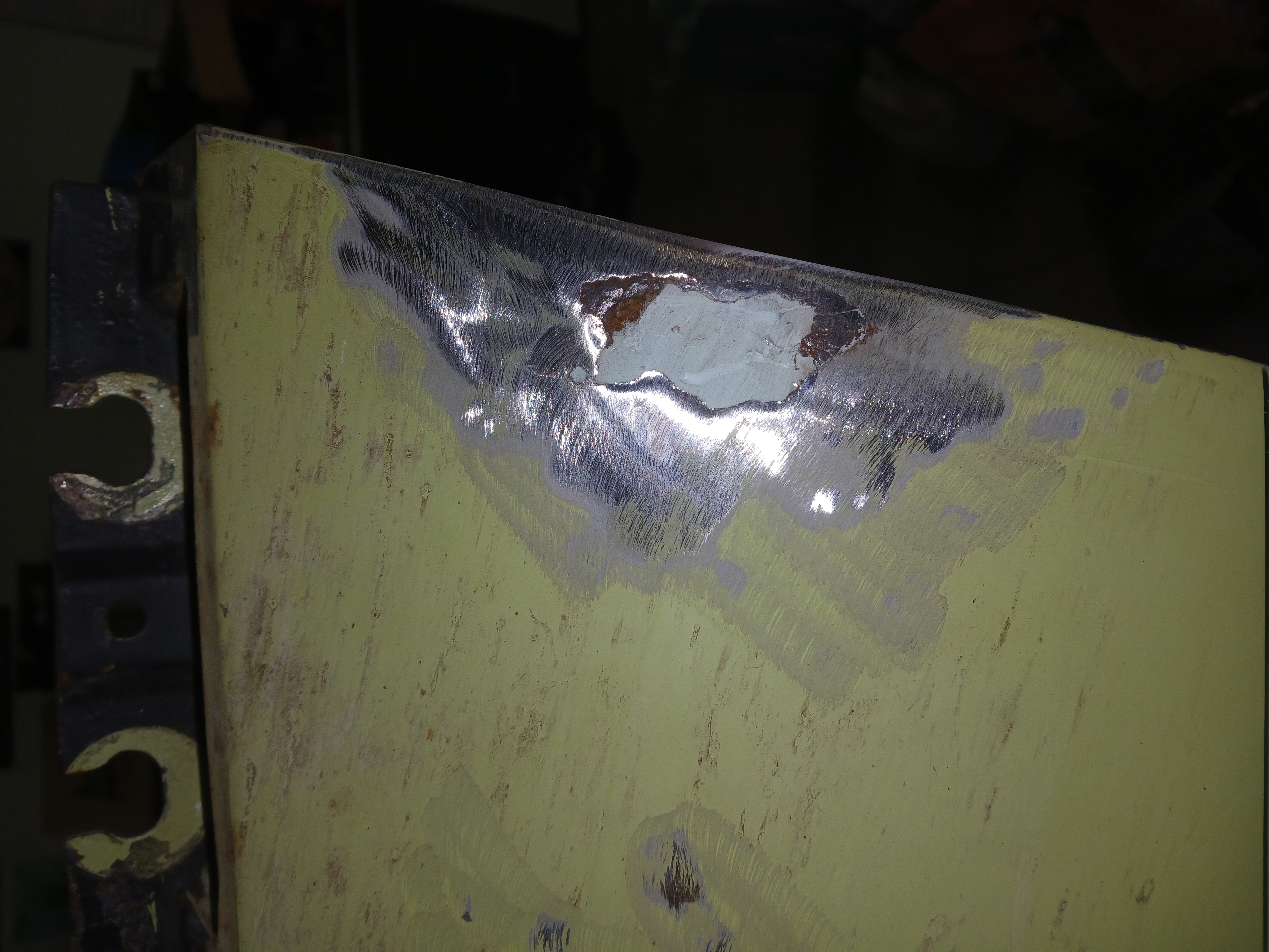

J'ai fini l'alignement des panneaux doté droit , rechargé un peu les arrêtes de portière pour égaliser les jours , et fait quelques patch par-çi par-là ...
un vilain trou rempli de mastic :(
Reste la coté gauche ....

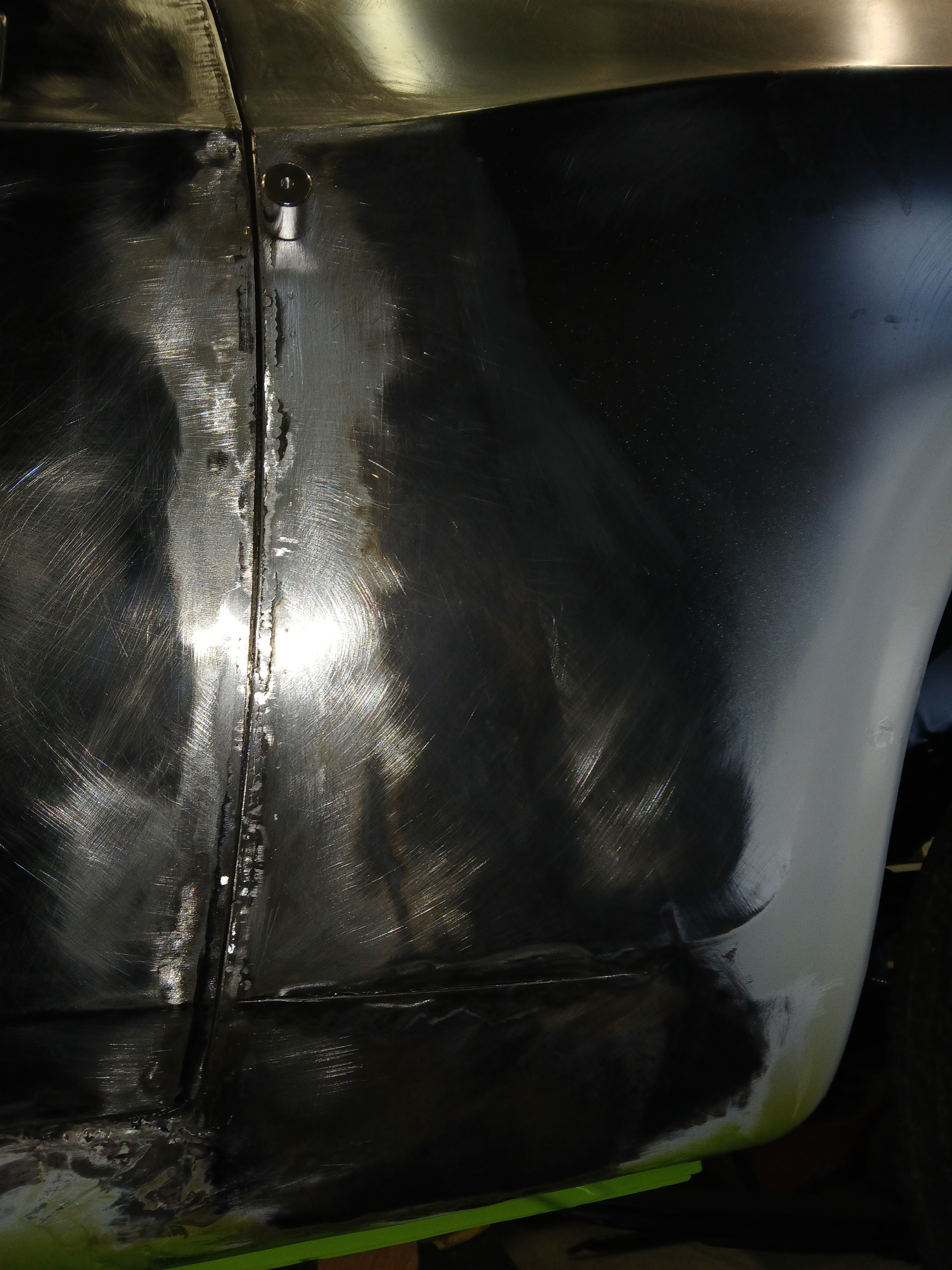

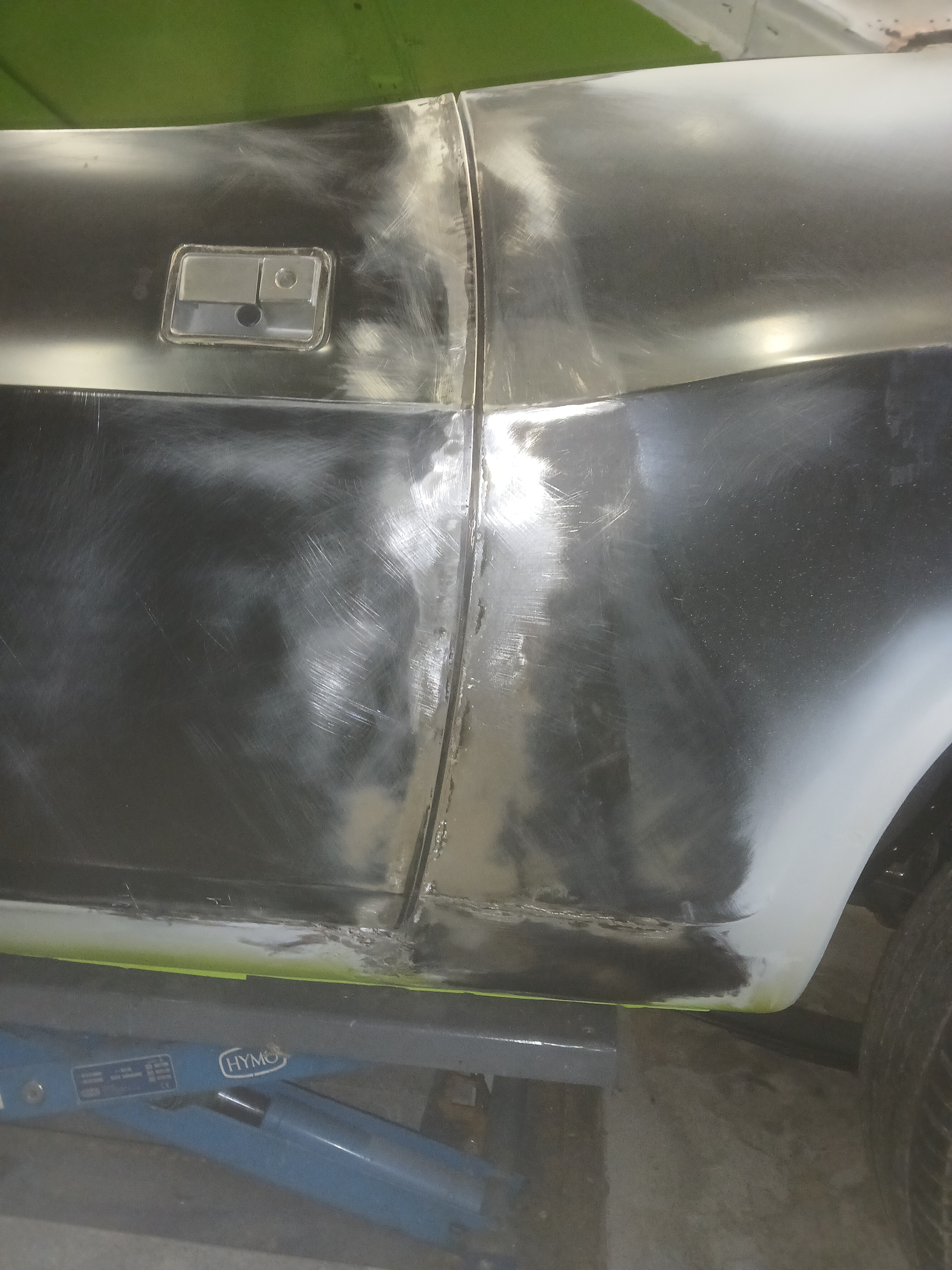

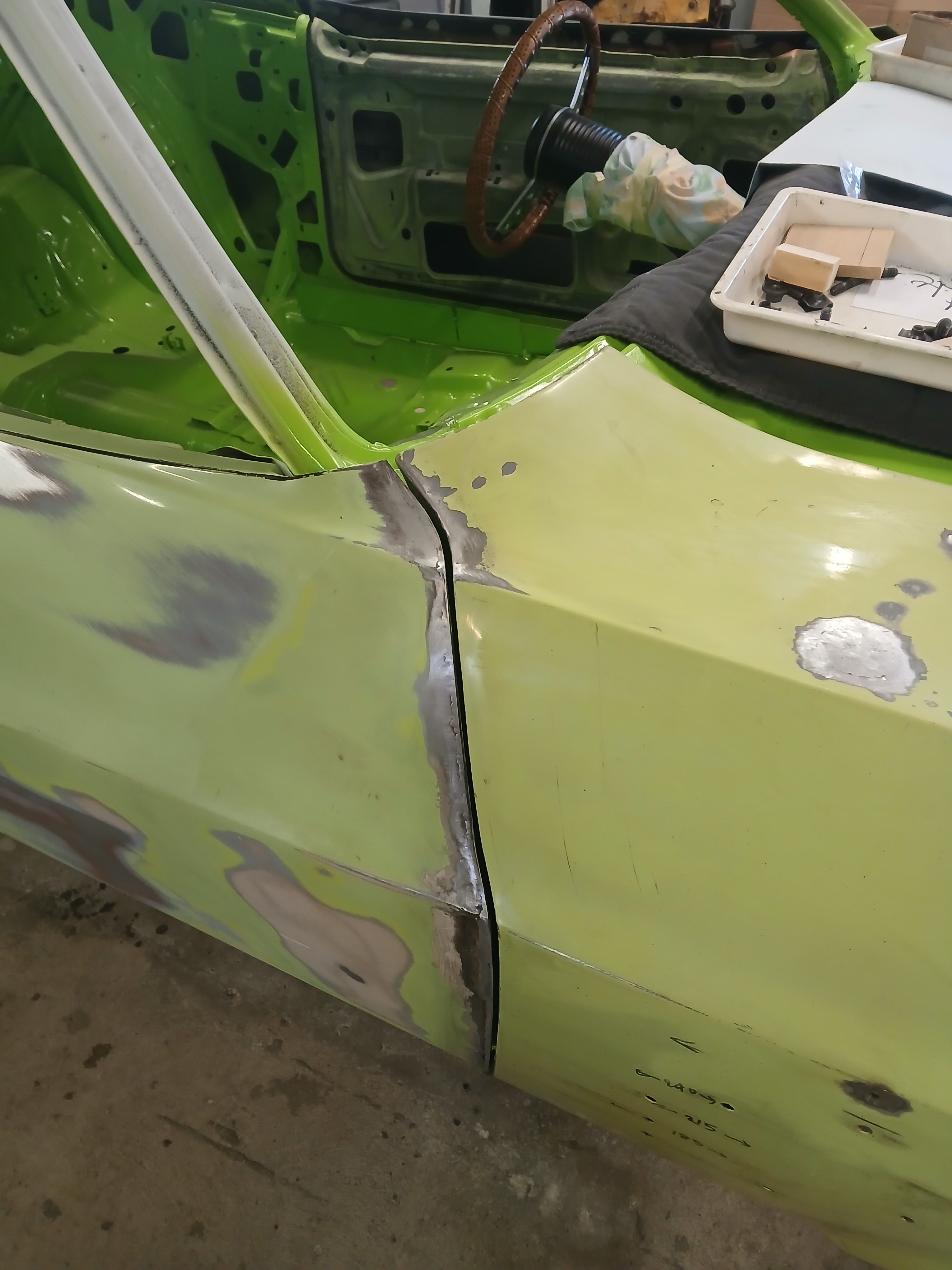

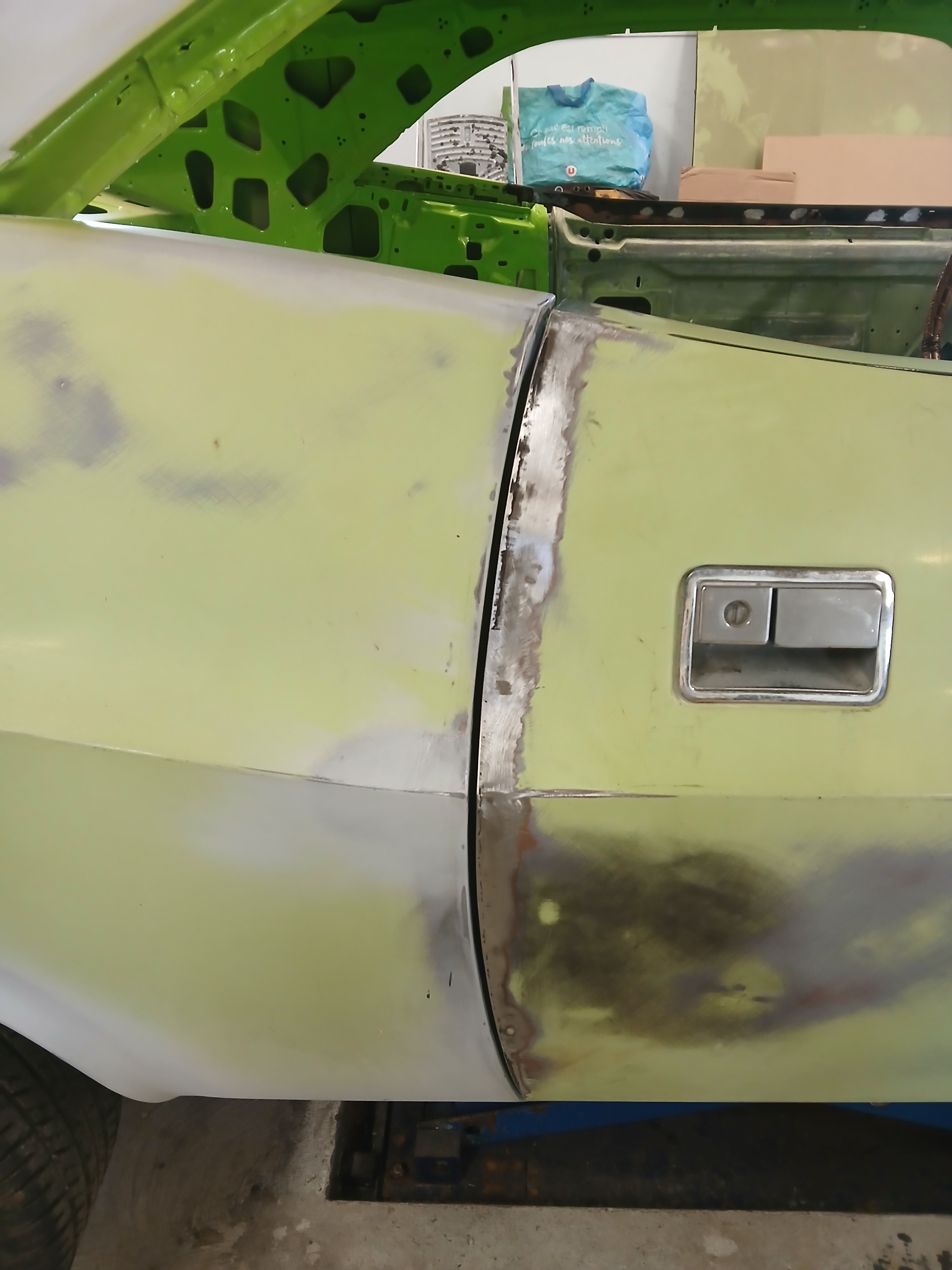

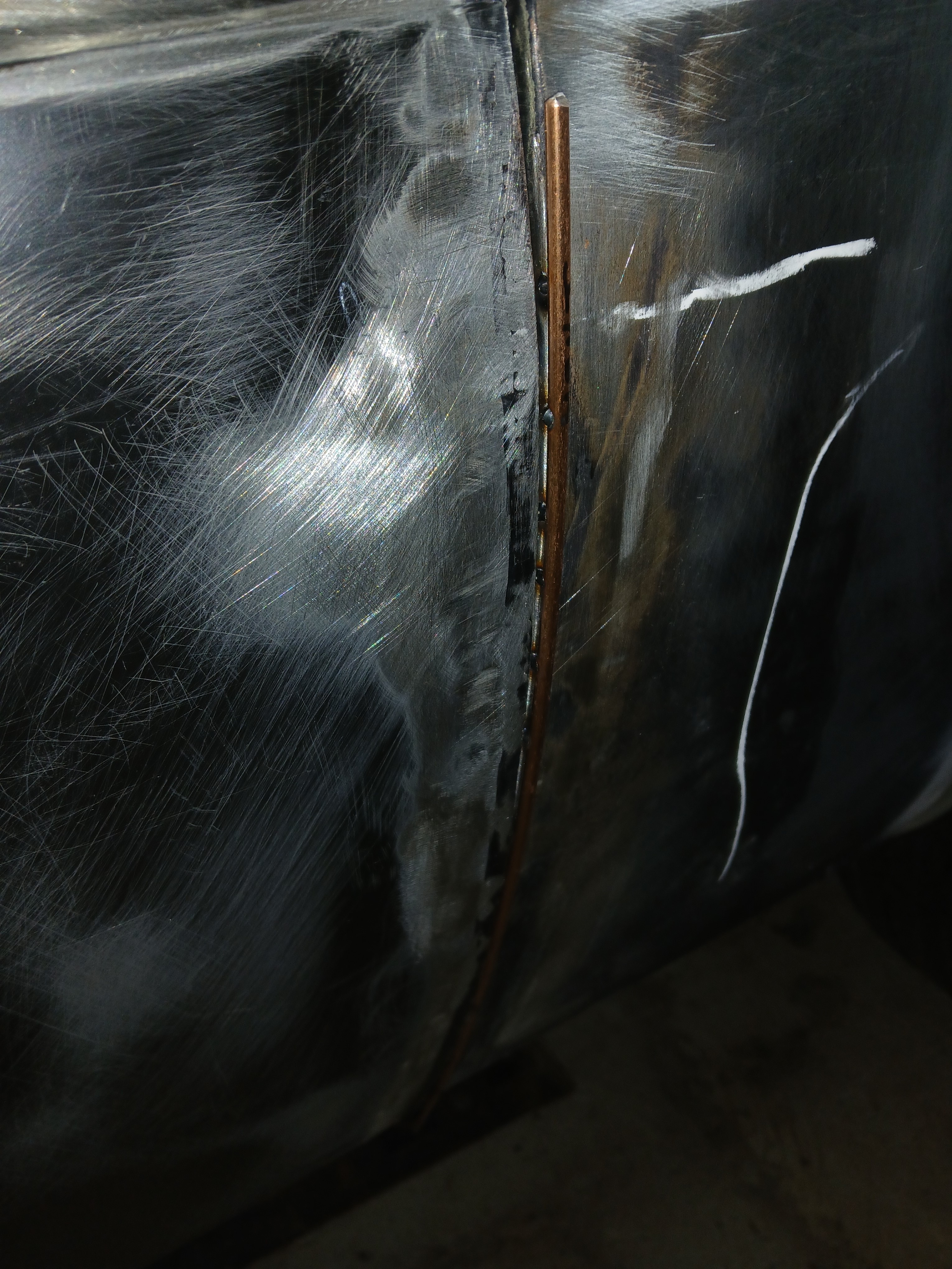

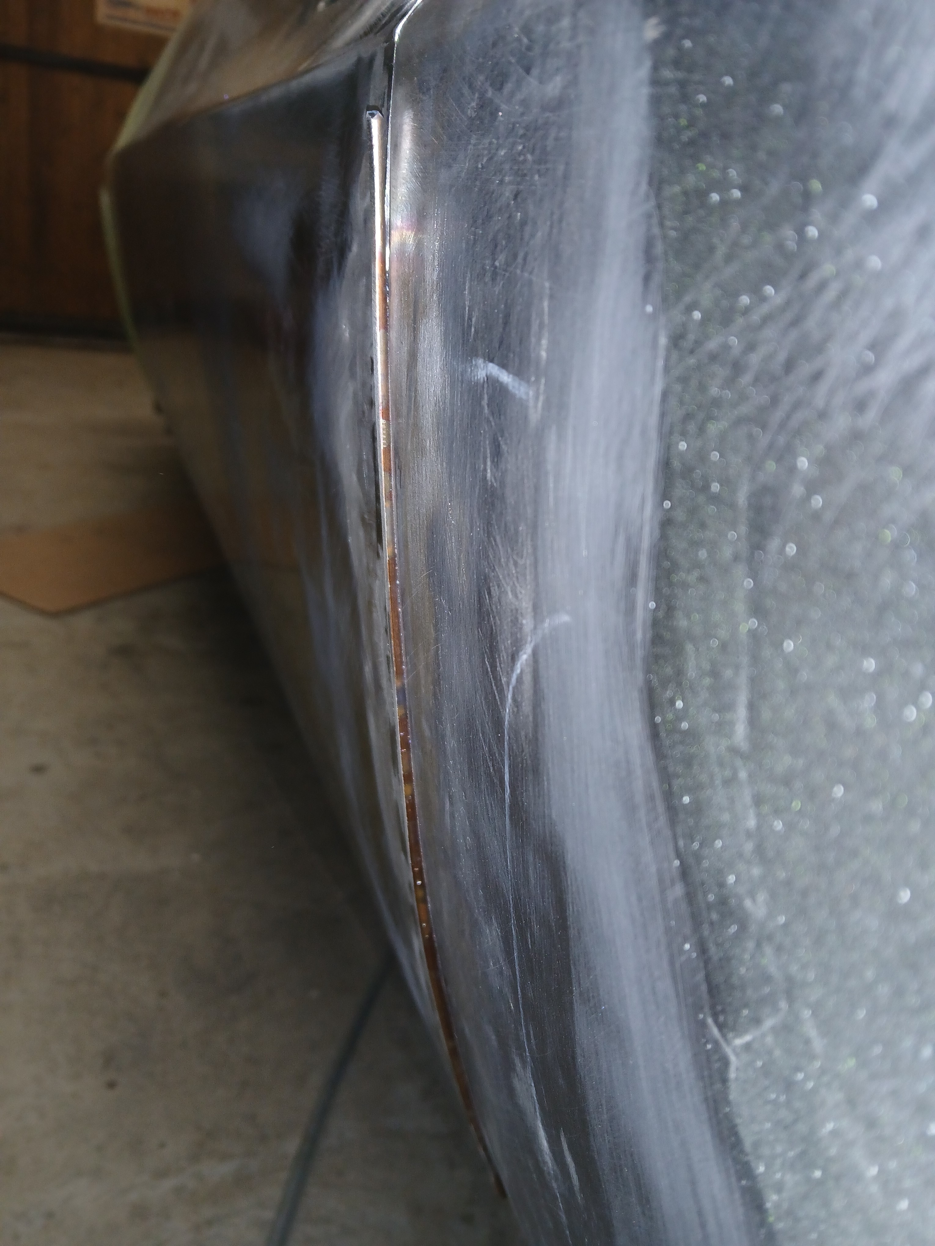

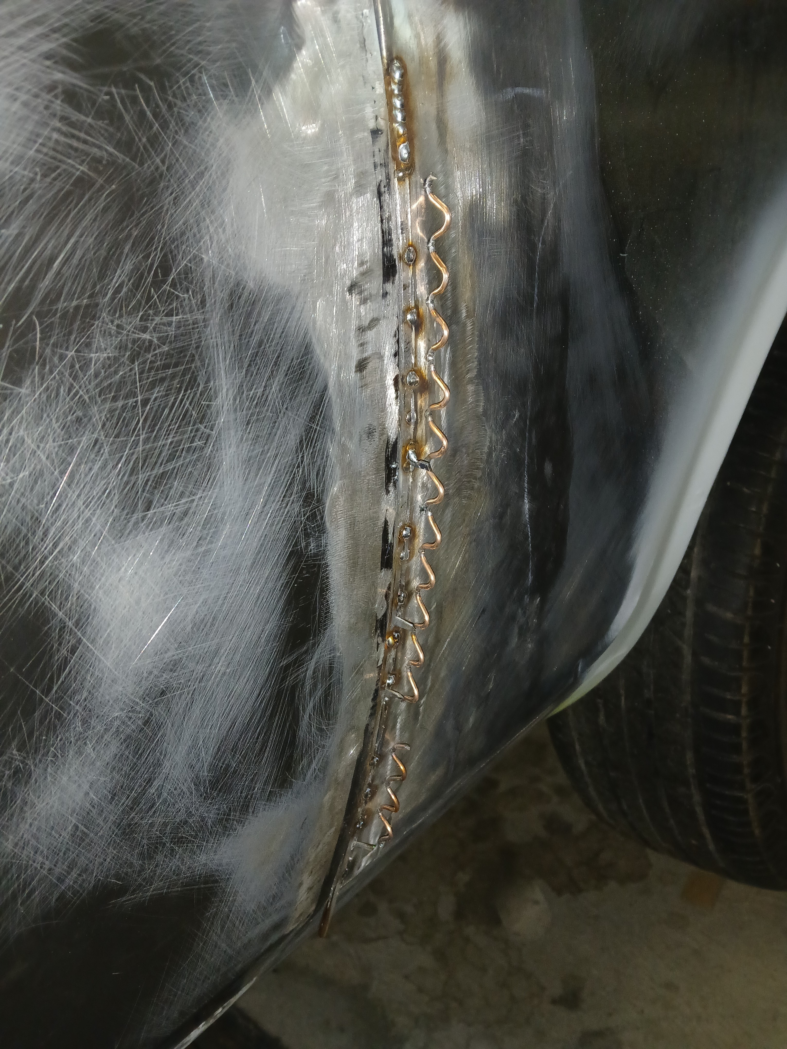

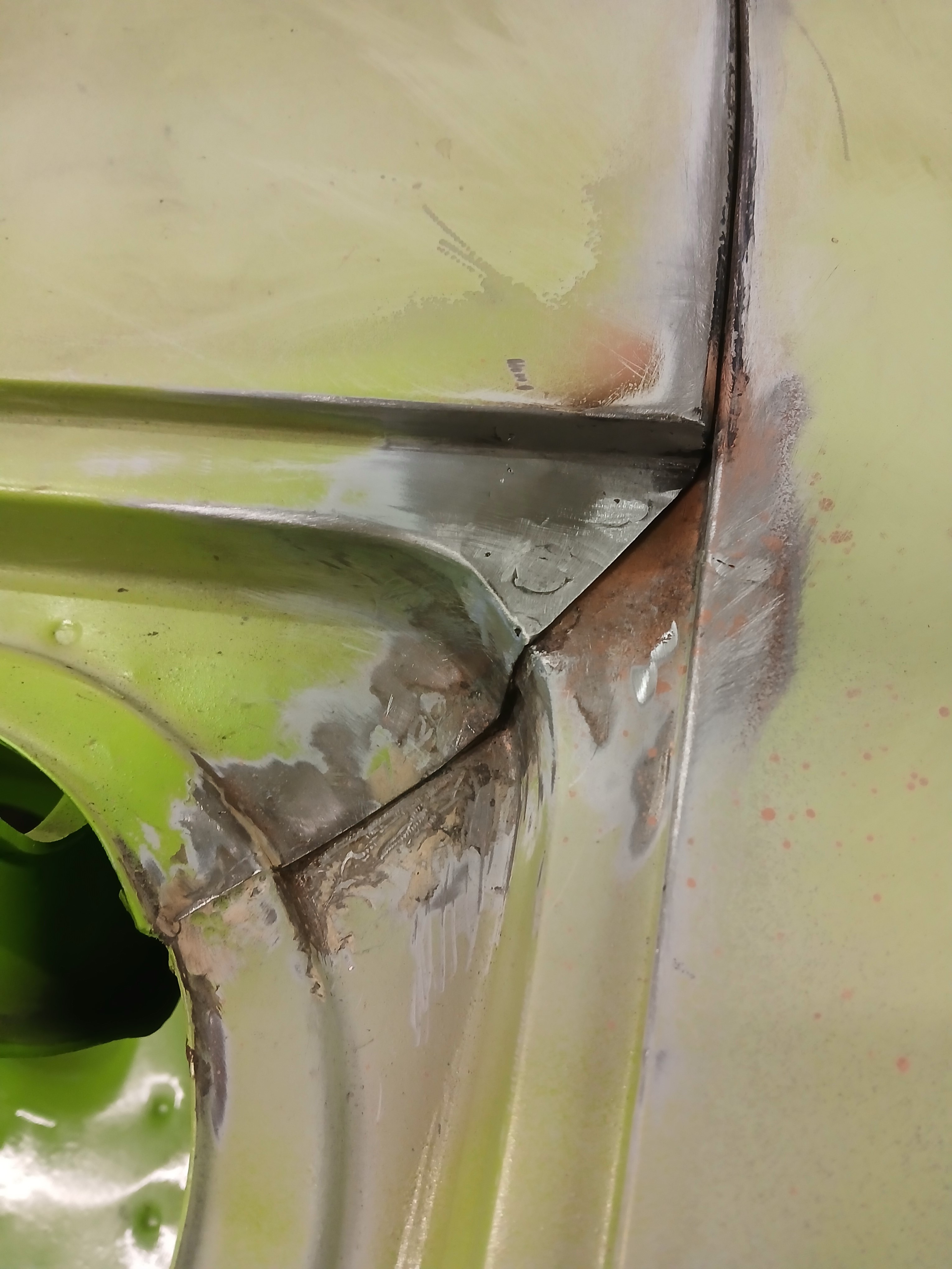

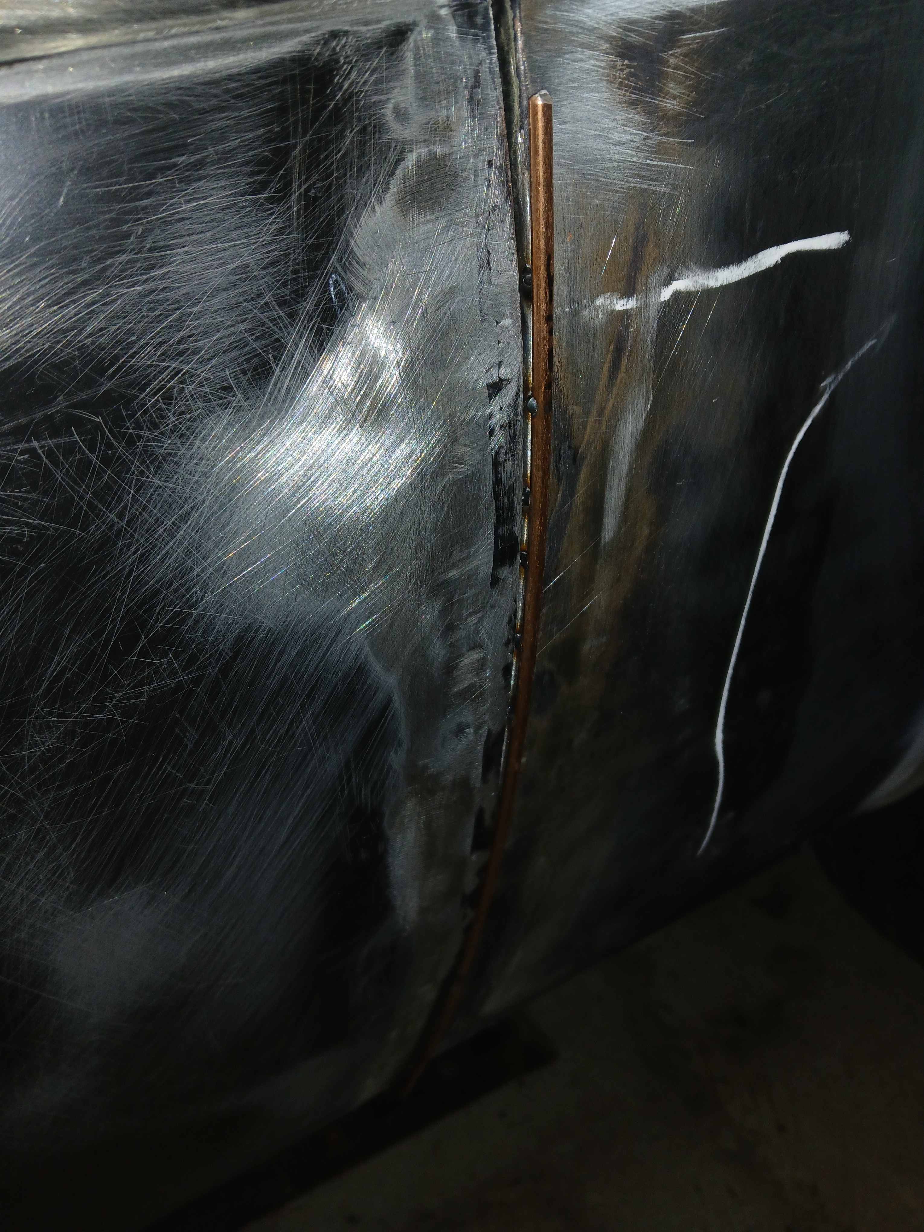

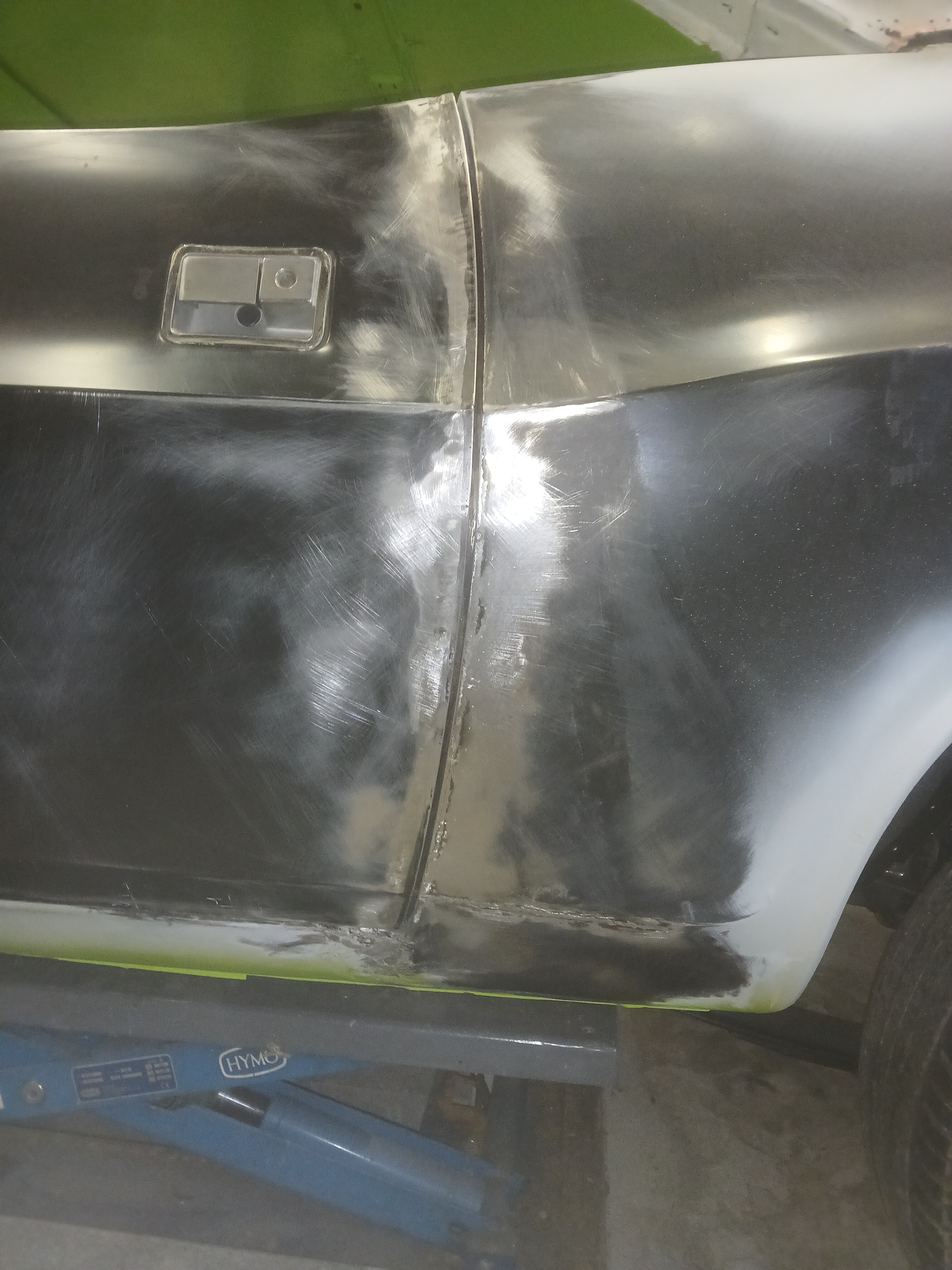

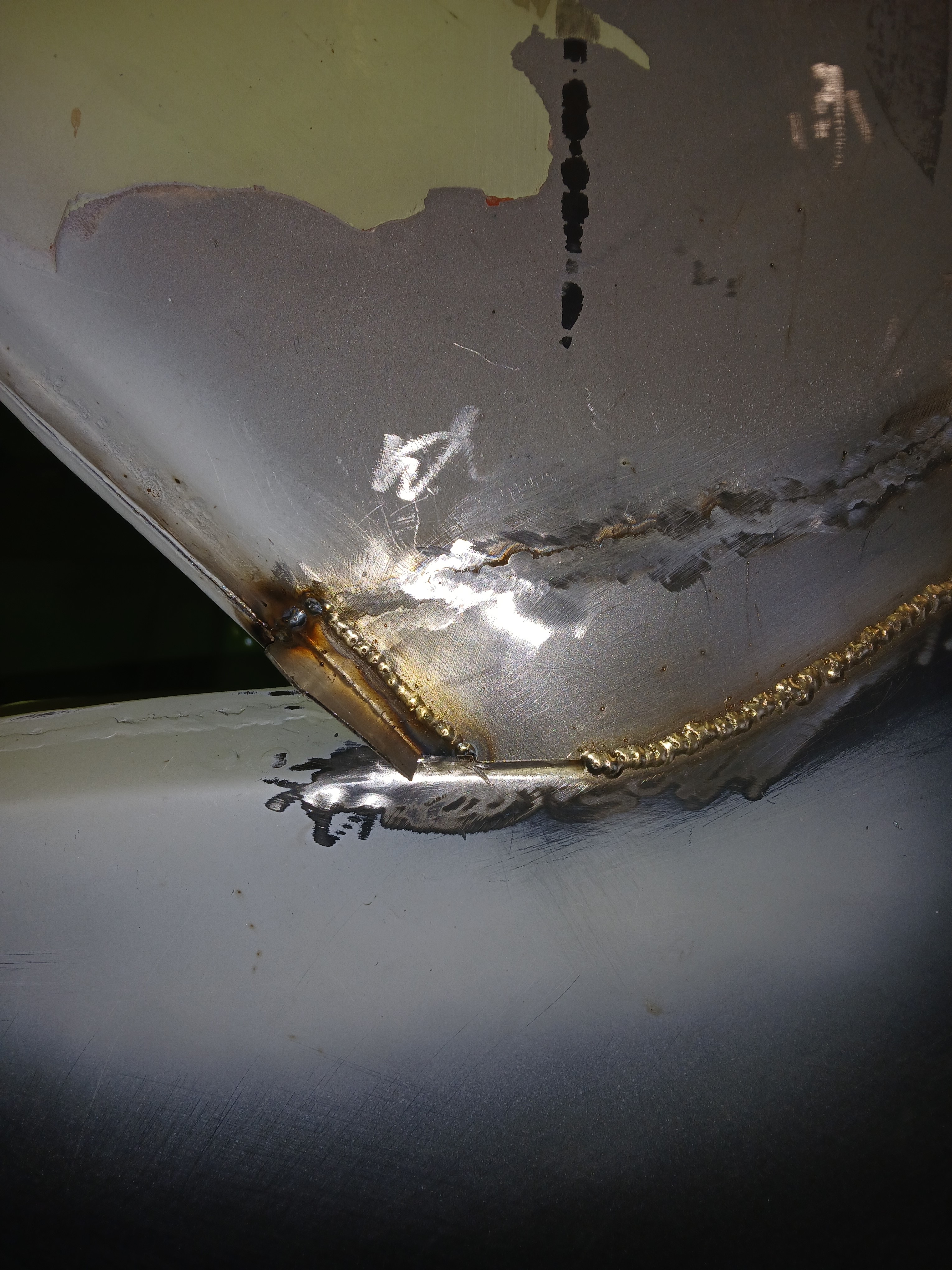

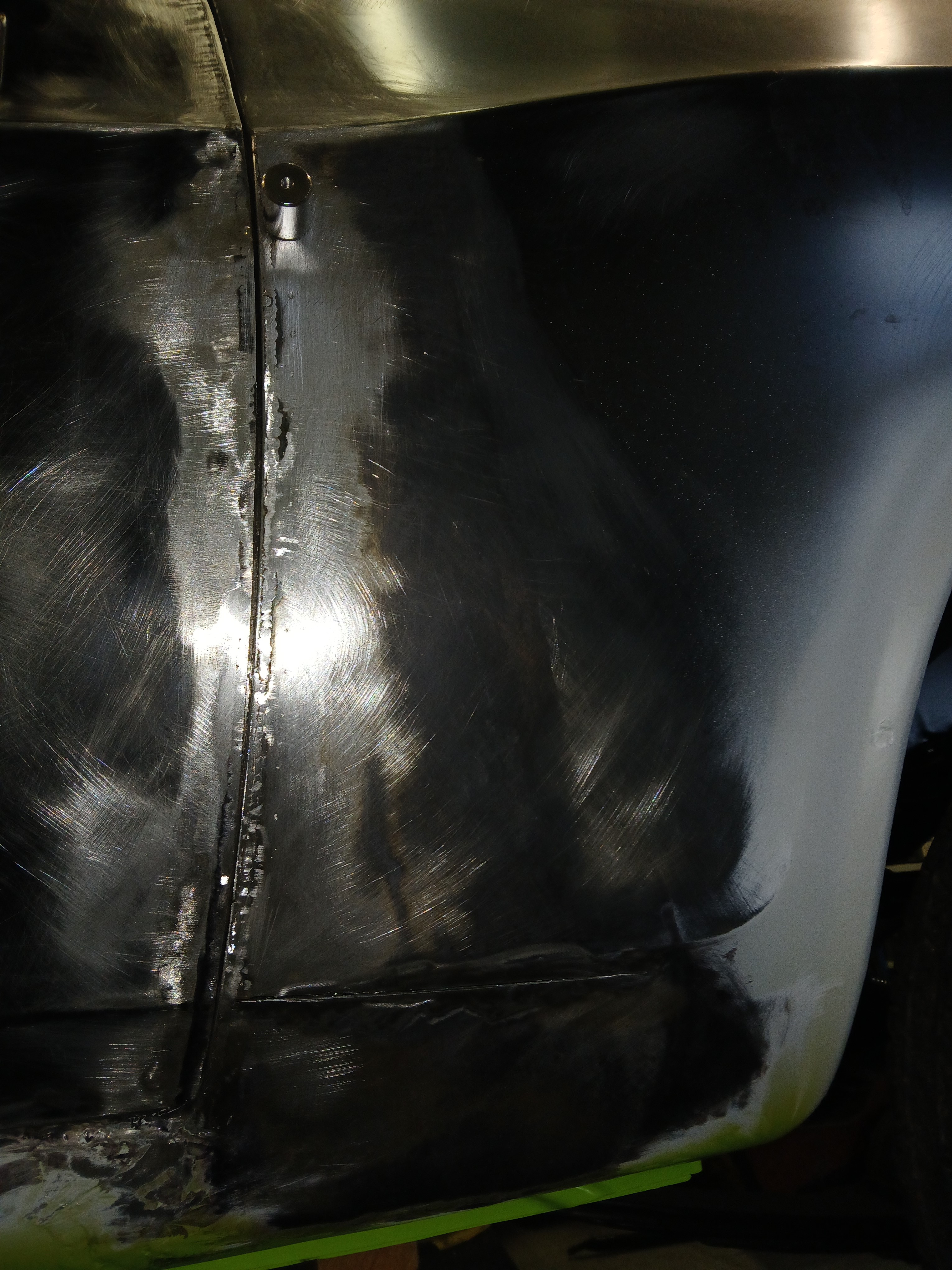

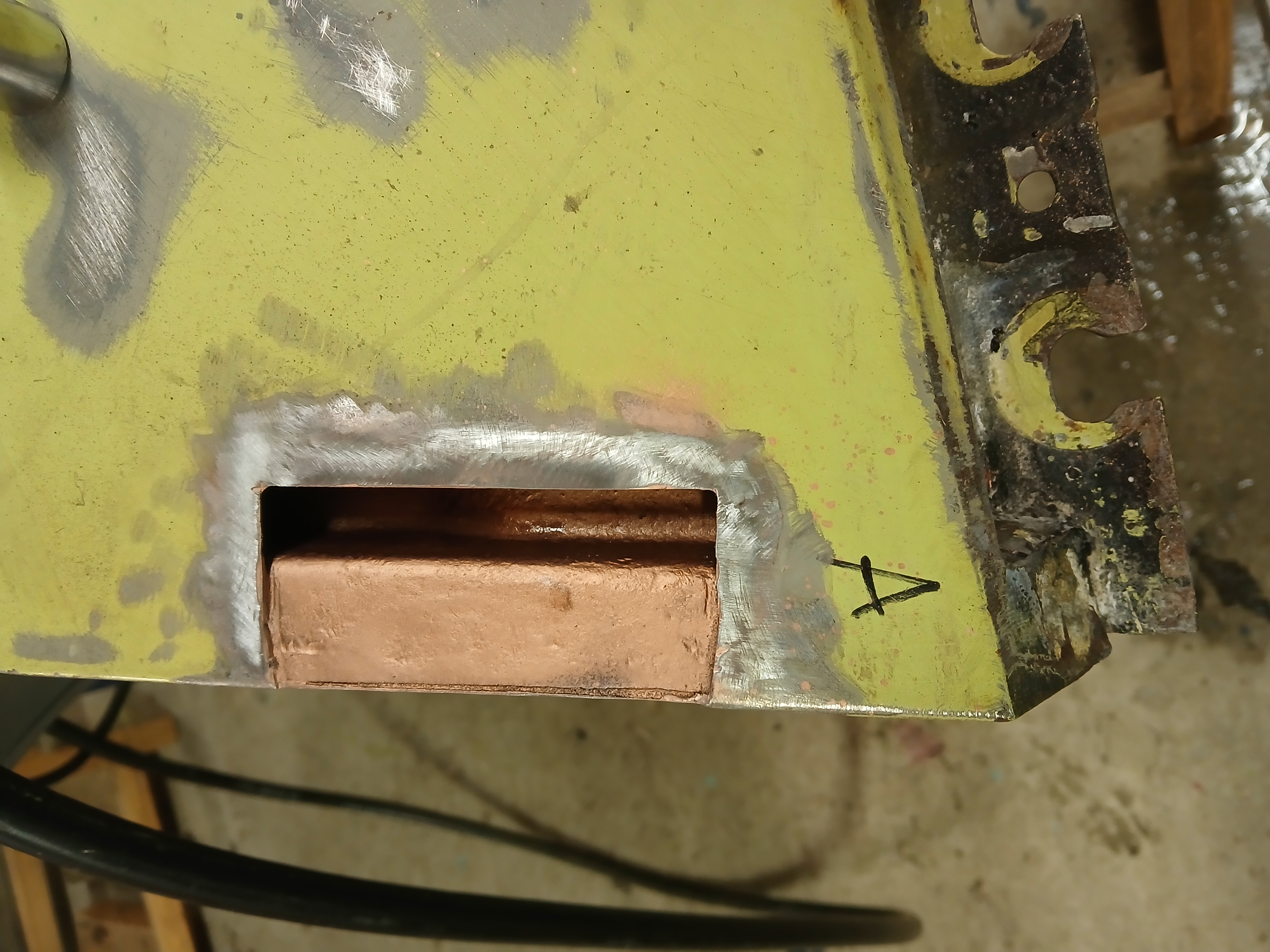

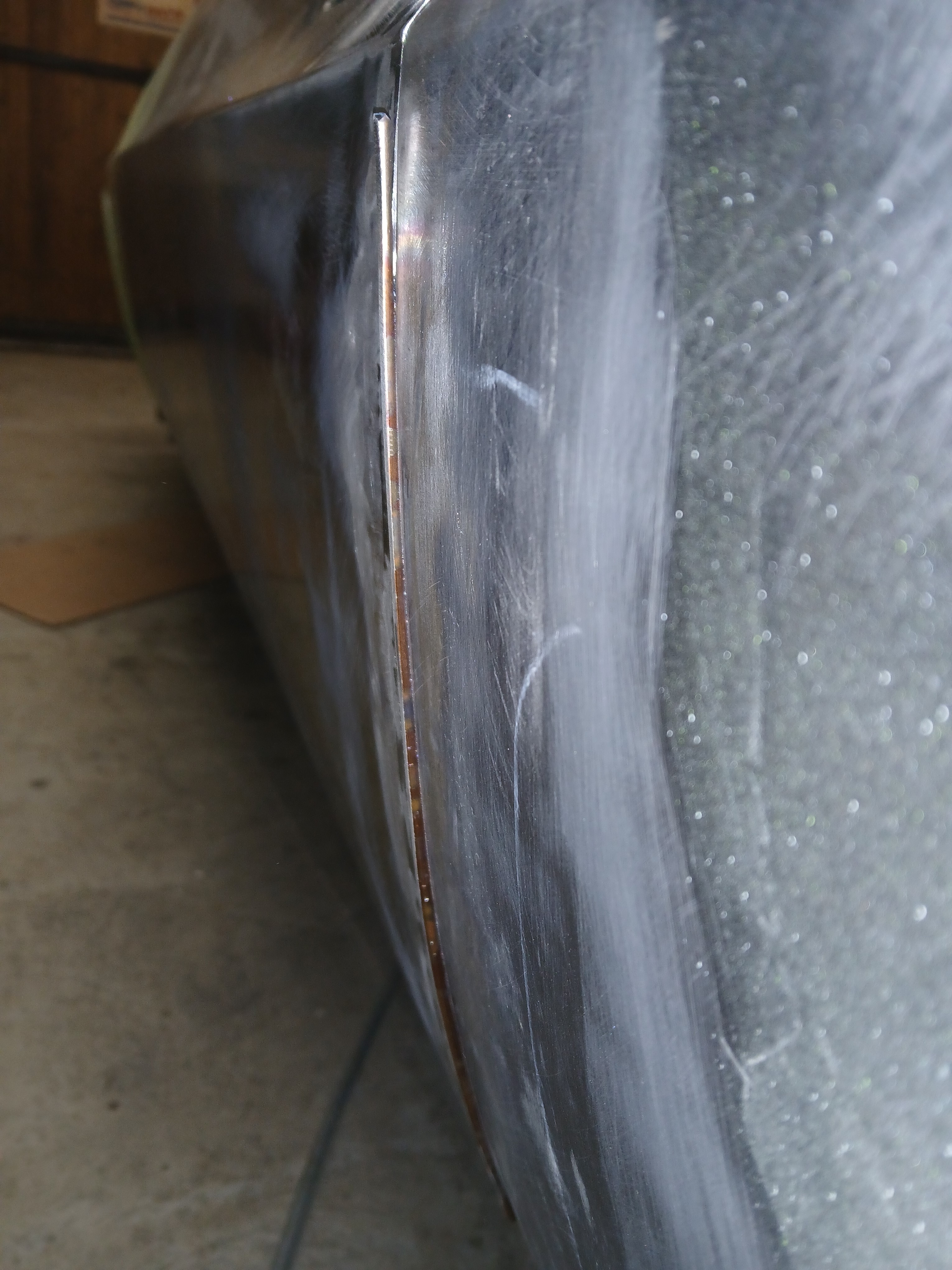

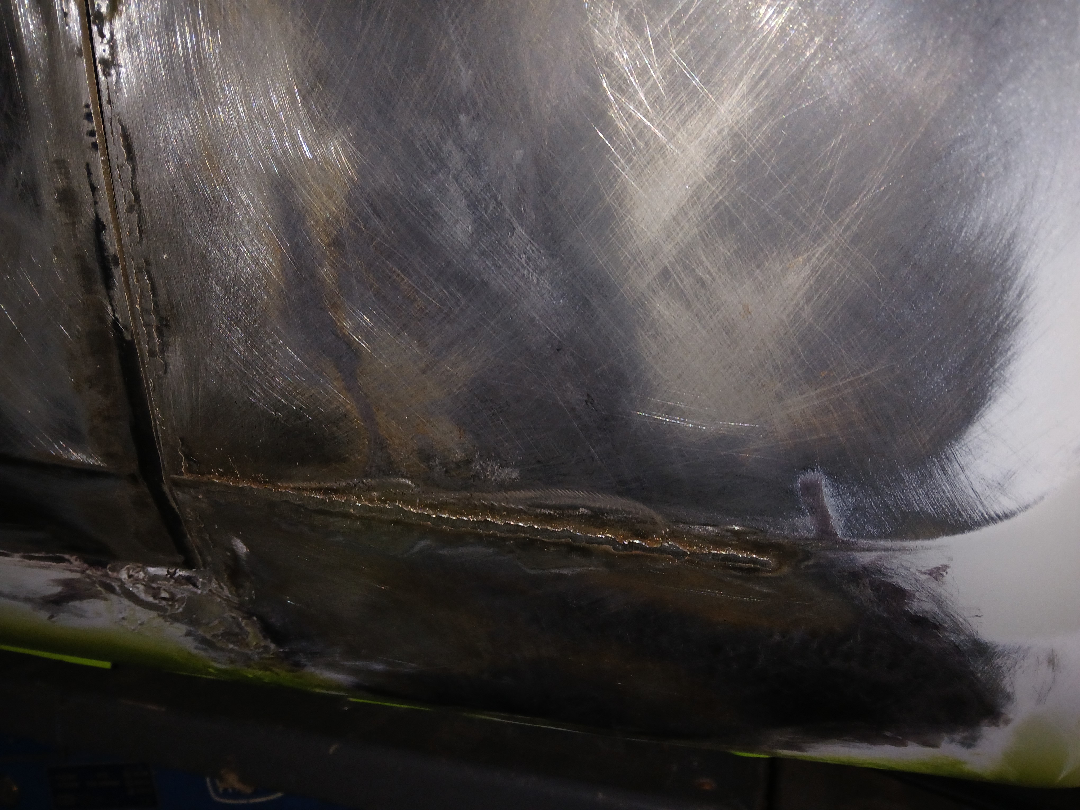

un peu de travail sur le coté gauche .
Alignement et ajustement des jeux entre portière et l'aile avant.
idem pour l'arrière de la porte avec le panneau qui était bien en retrait.

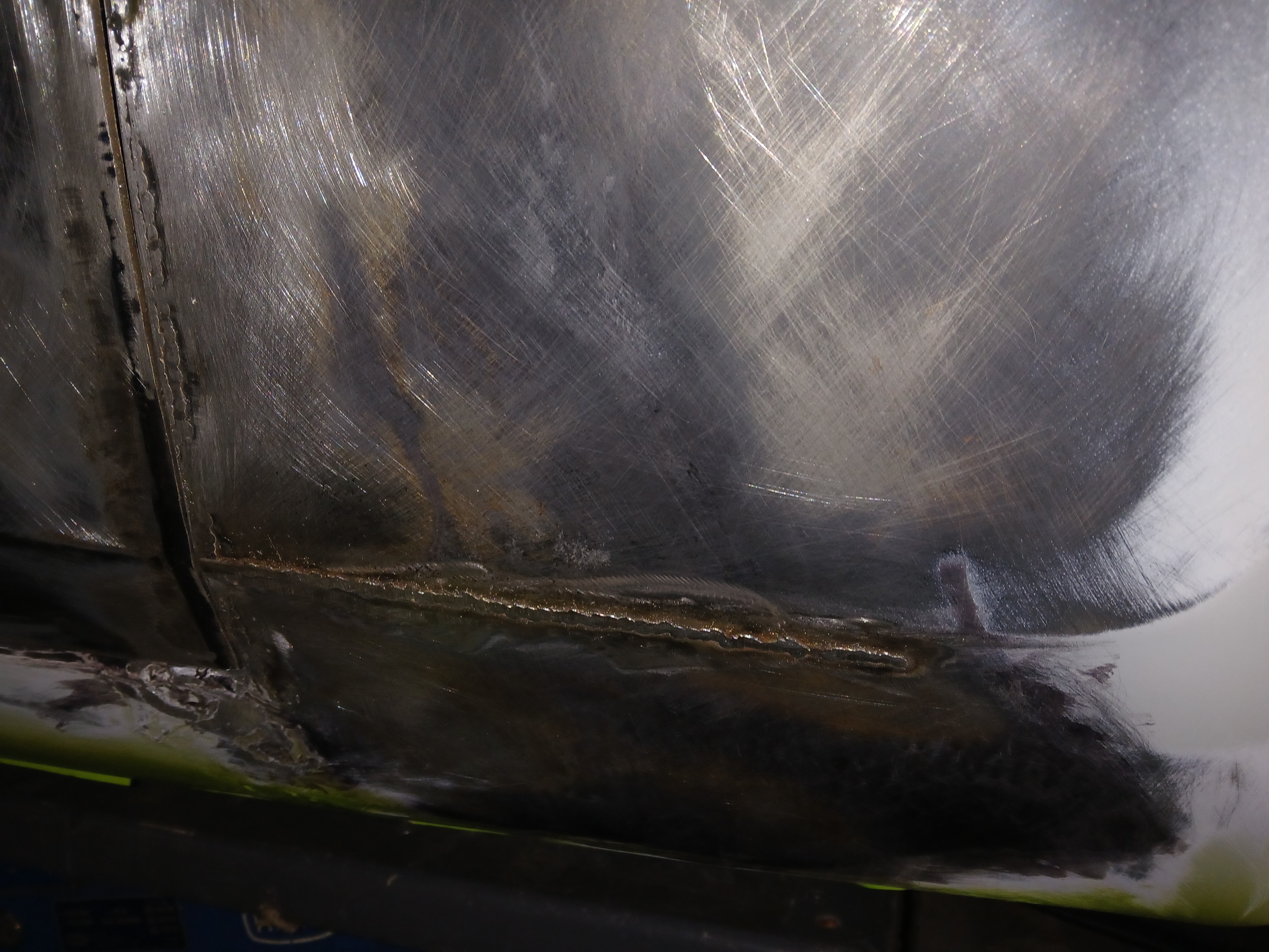

Soudure d'une baguette pour refaire l'arrête.
Ajustement de la baguette au profil de la porte.
Découpe et soudure du panneau sur la baguette.
un coup de disqueuse pour effacer les soudures.
pareil pour la partie basse.
un dernier coup pour finir puis reglage du jour de la porte
C'est pas super , mais je suis plutôt satisfait :D

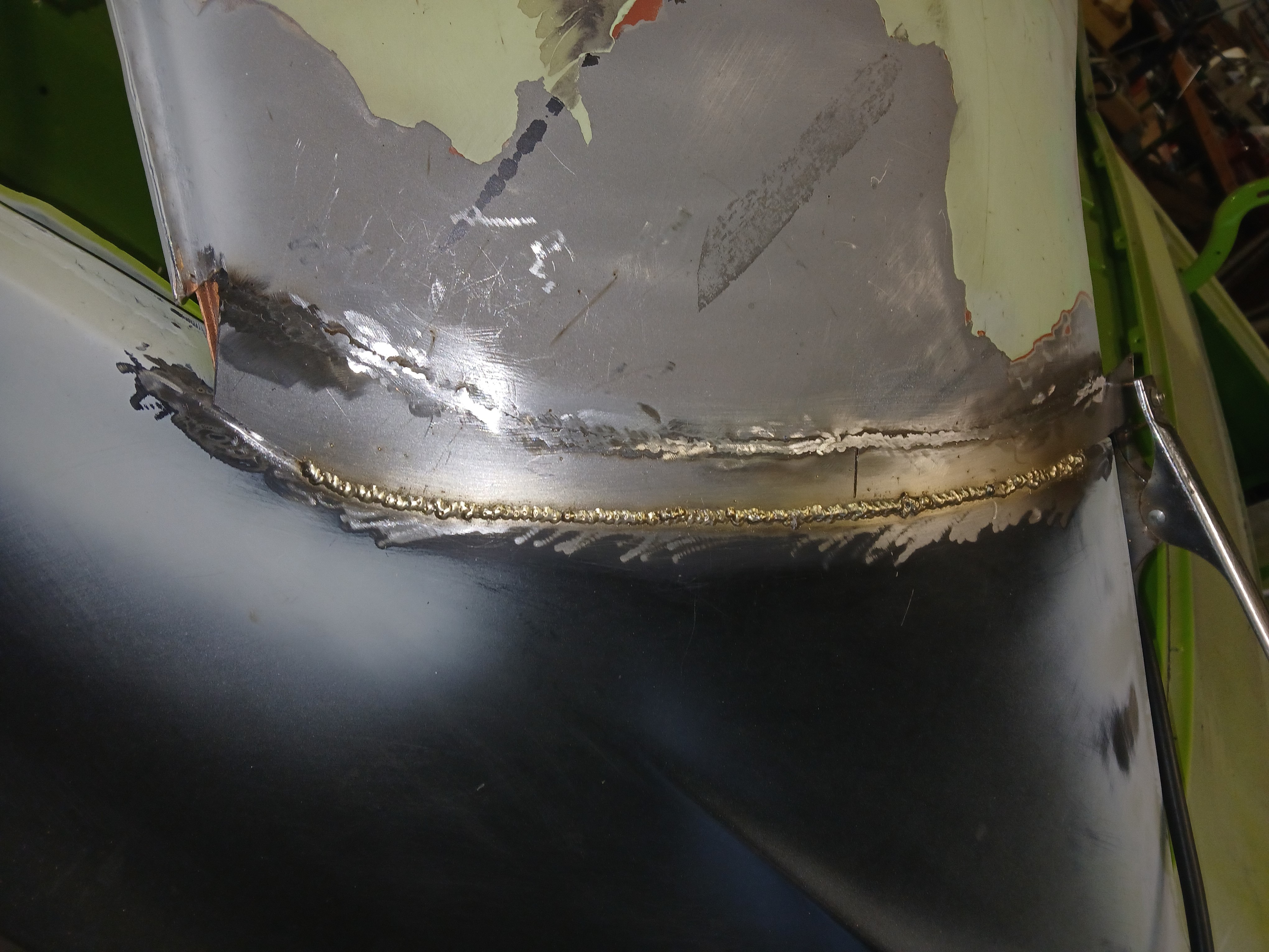

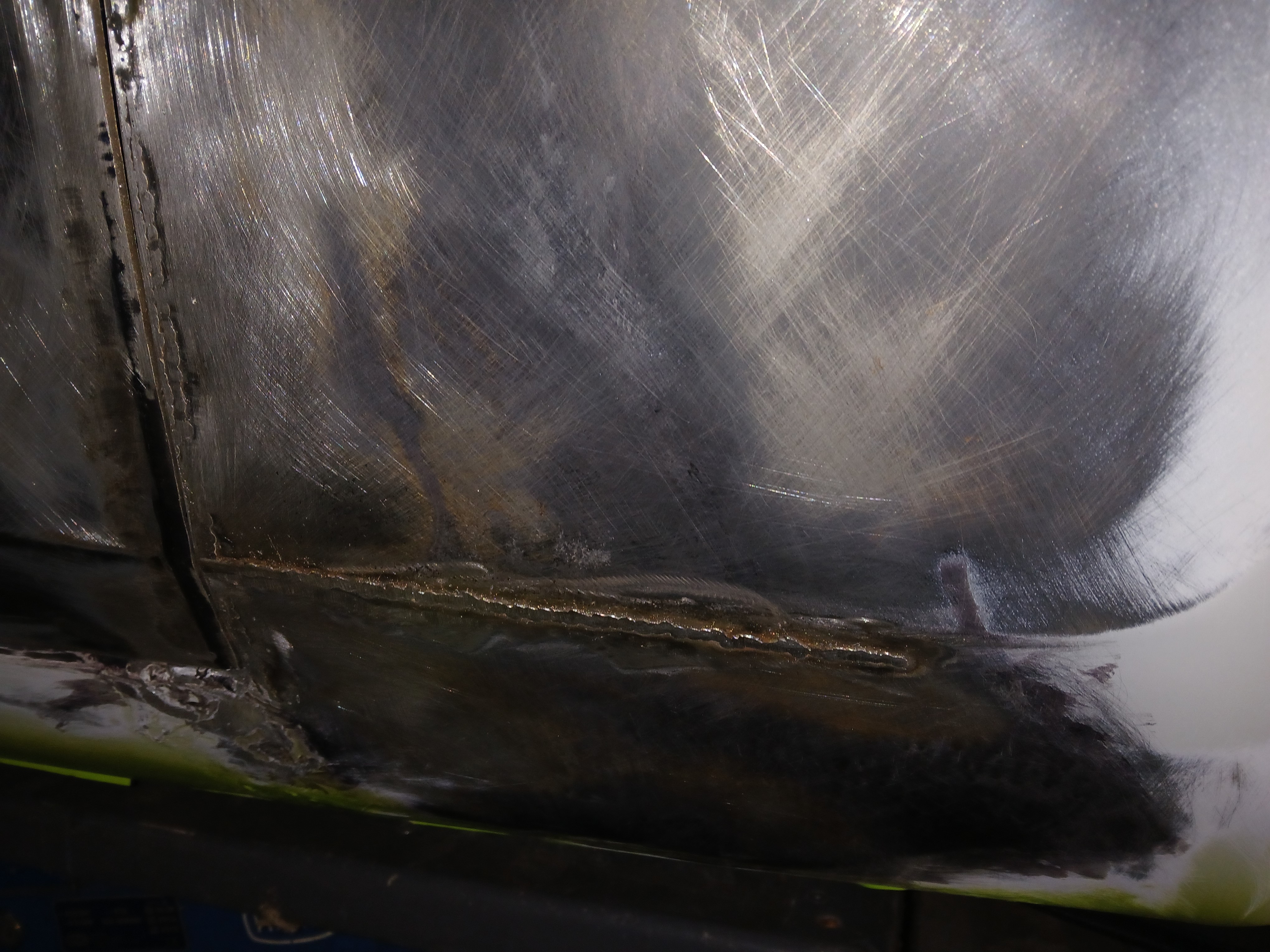

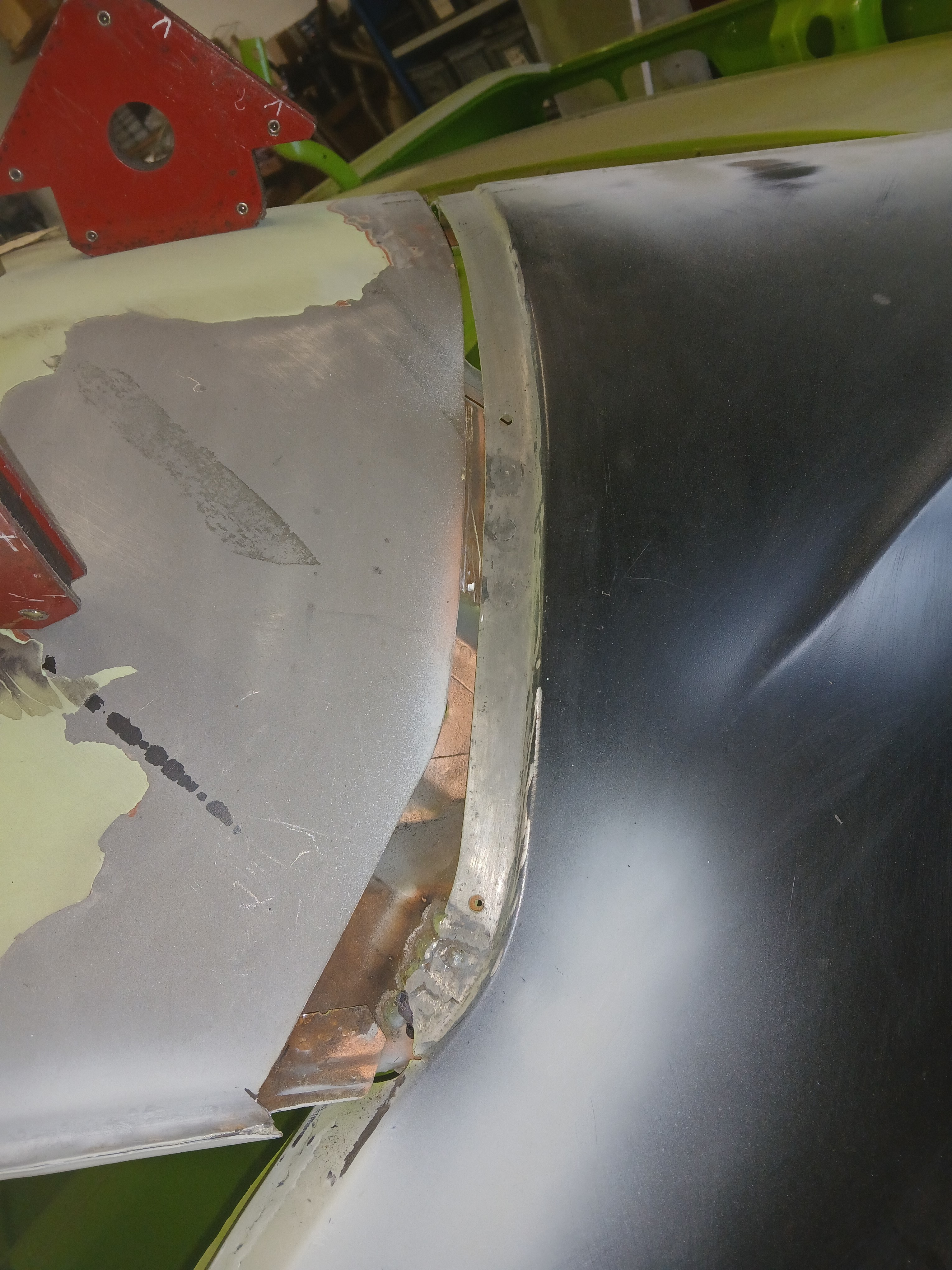

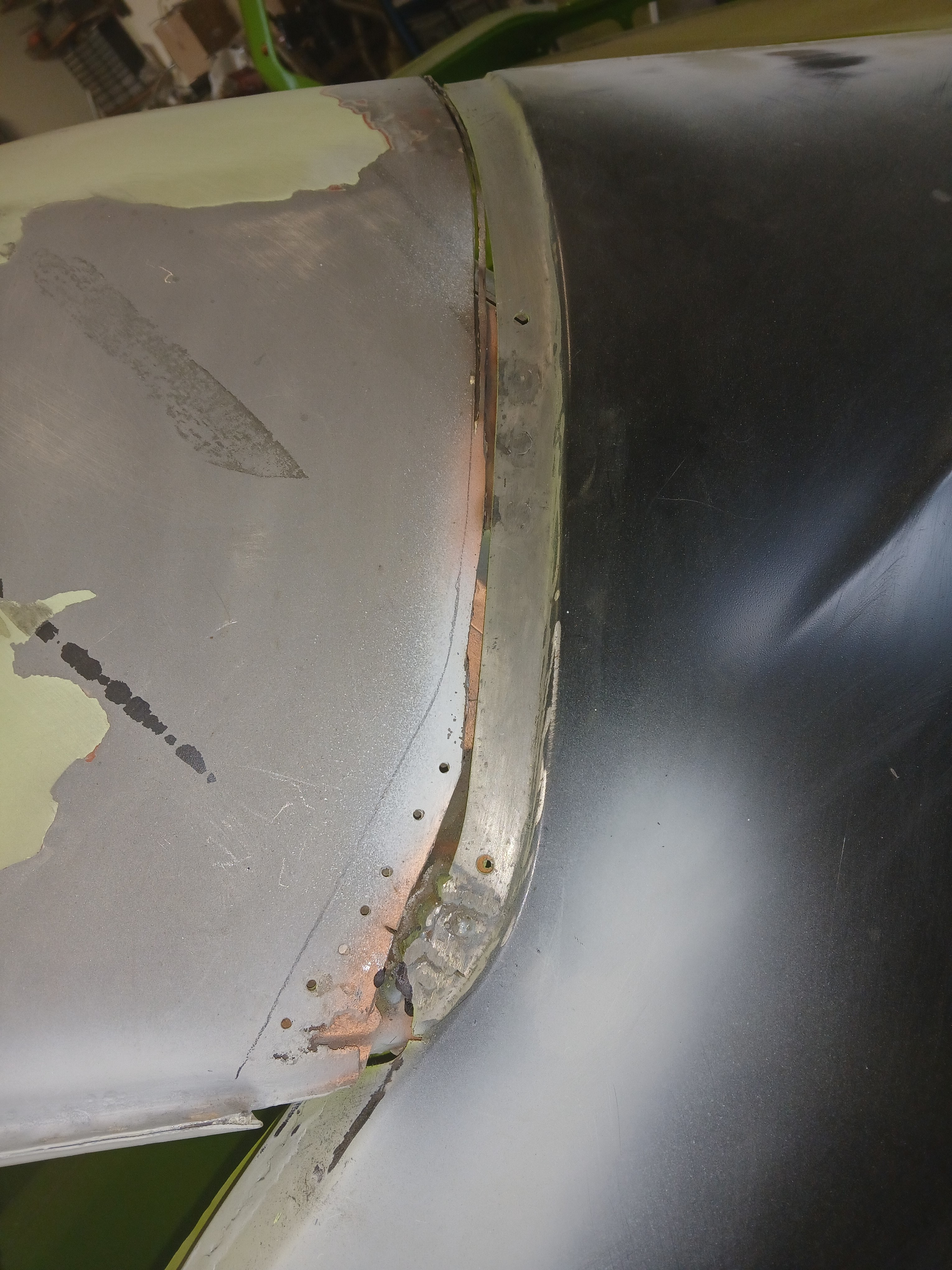

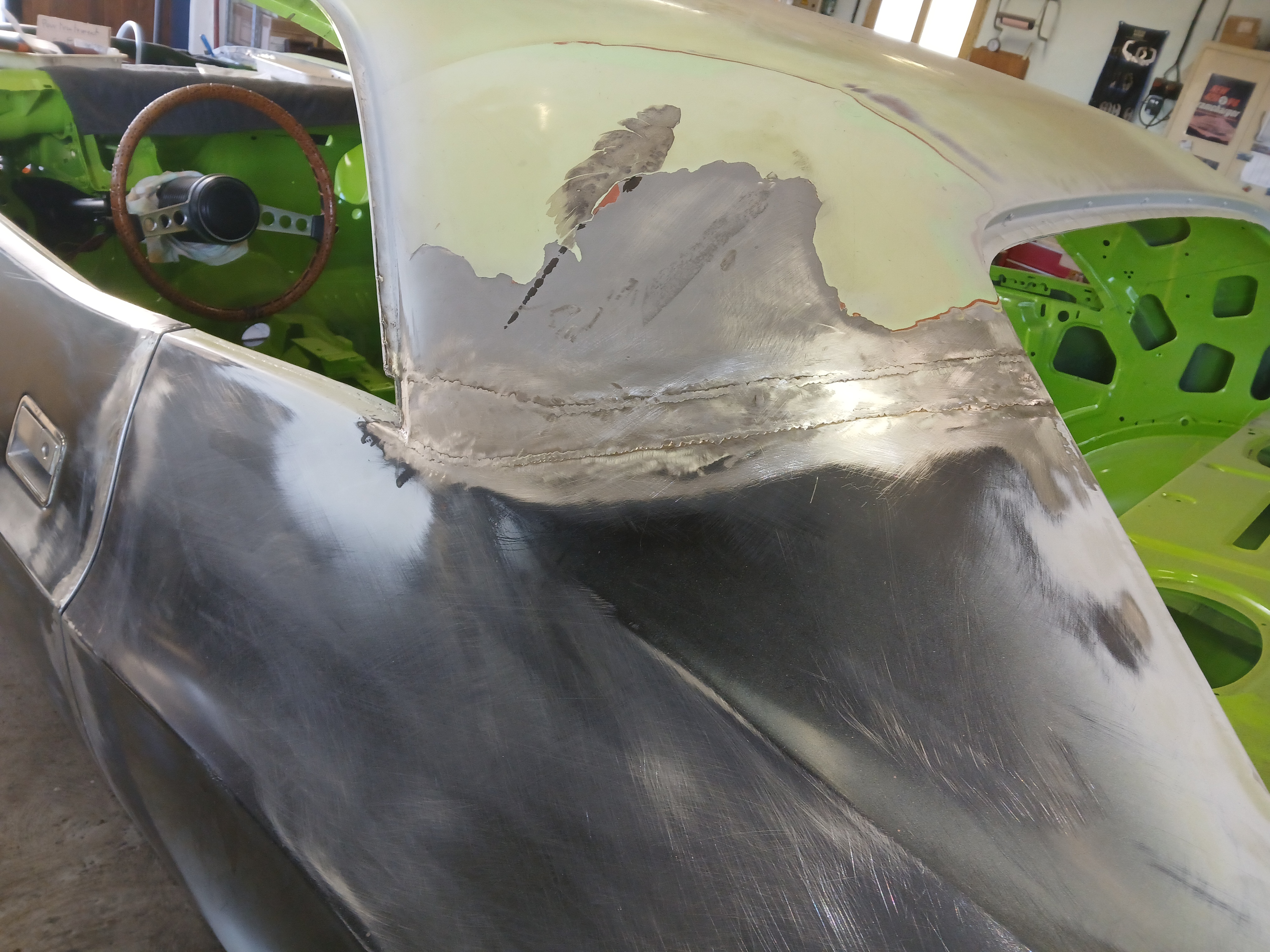

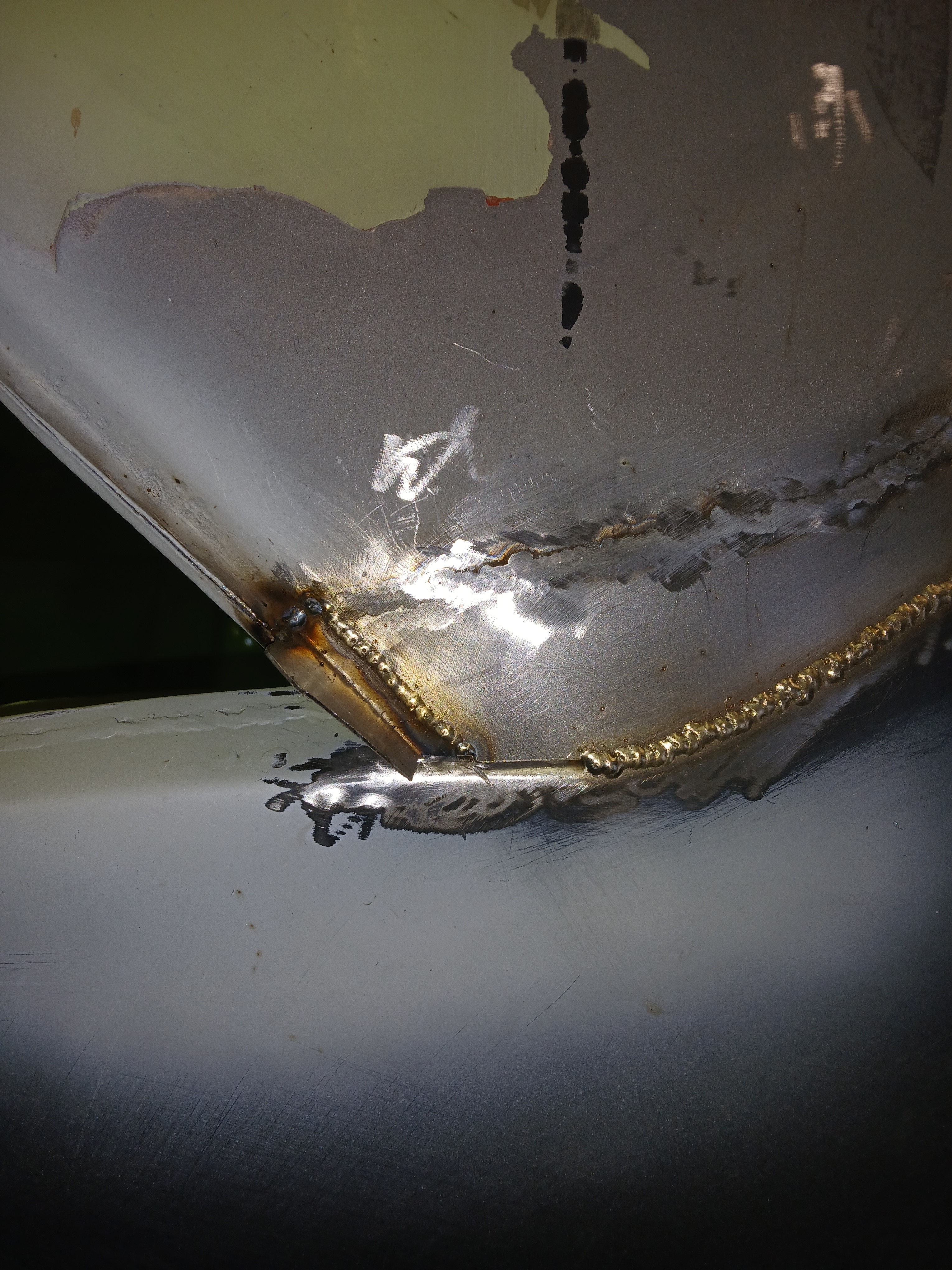

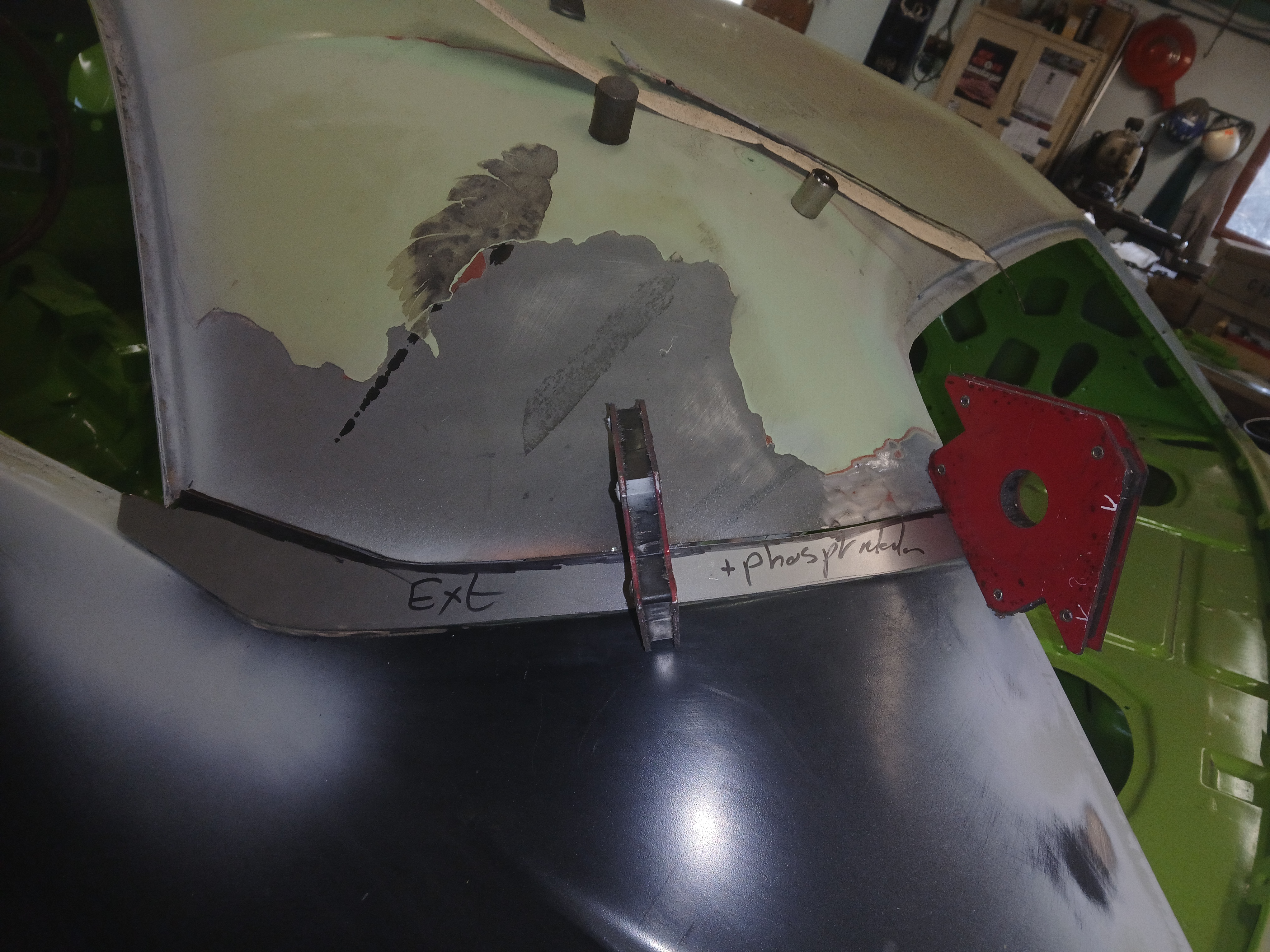

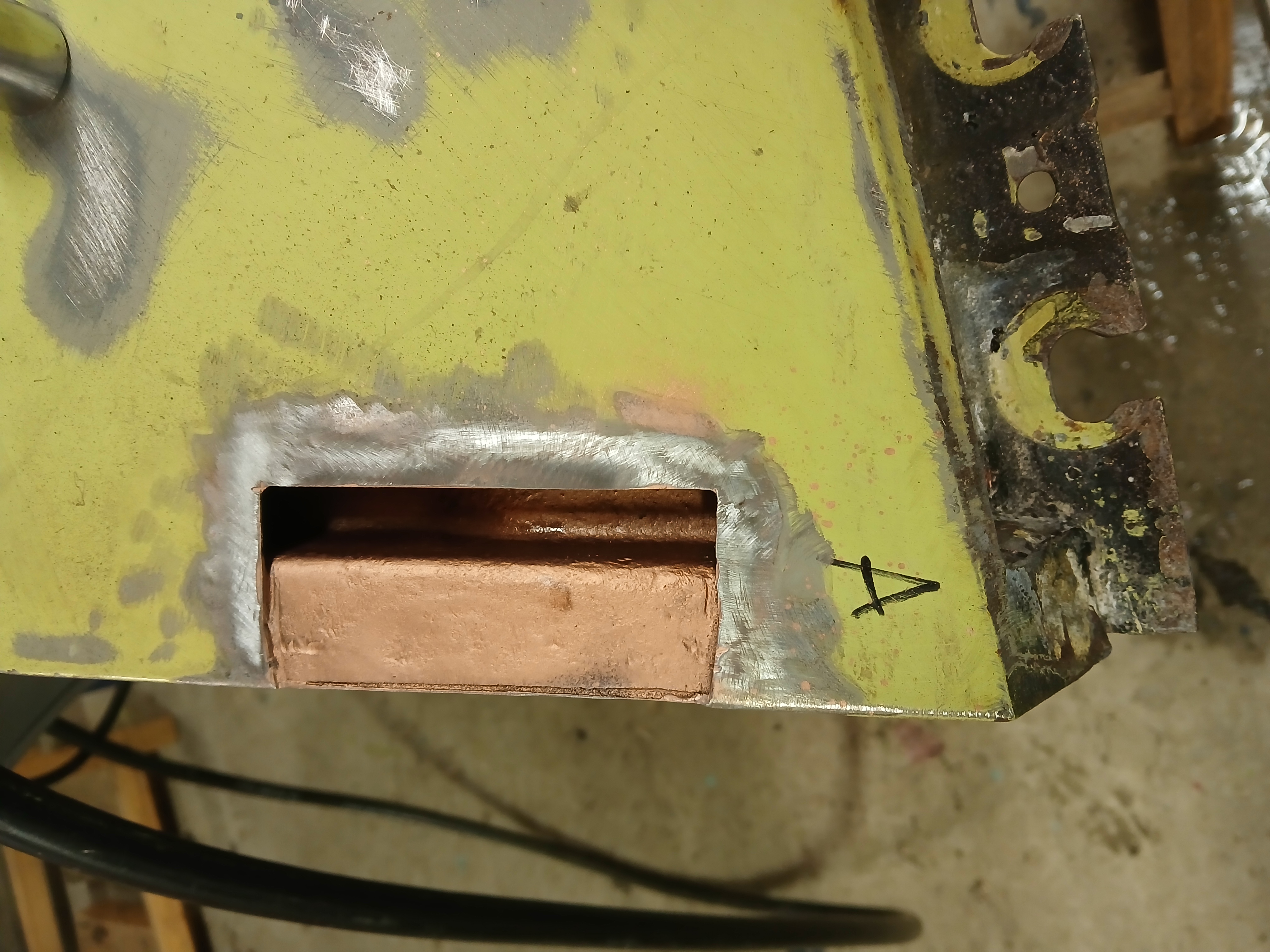

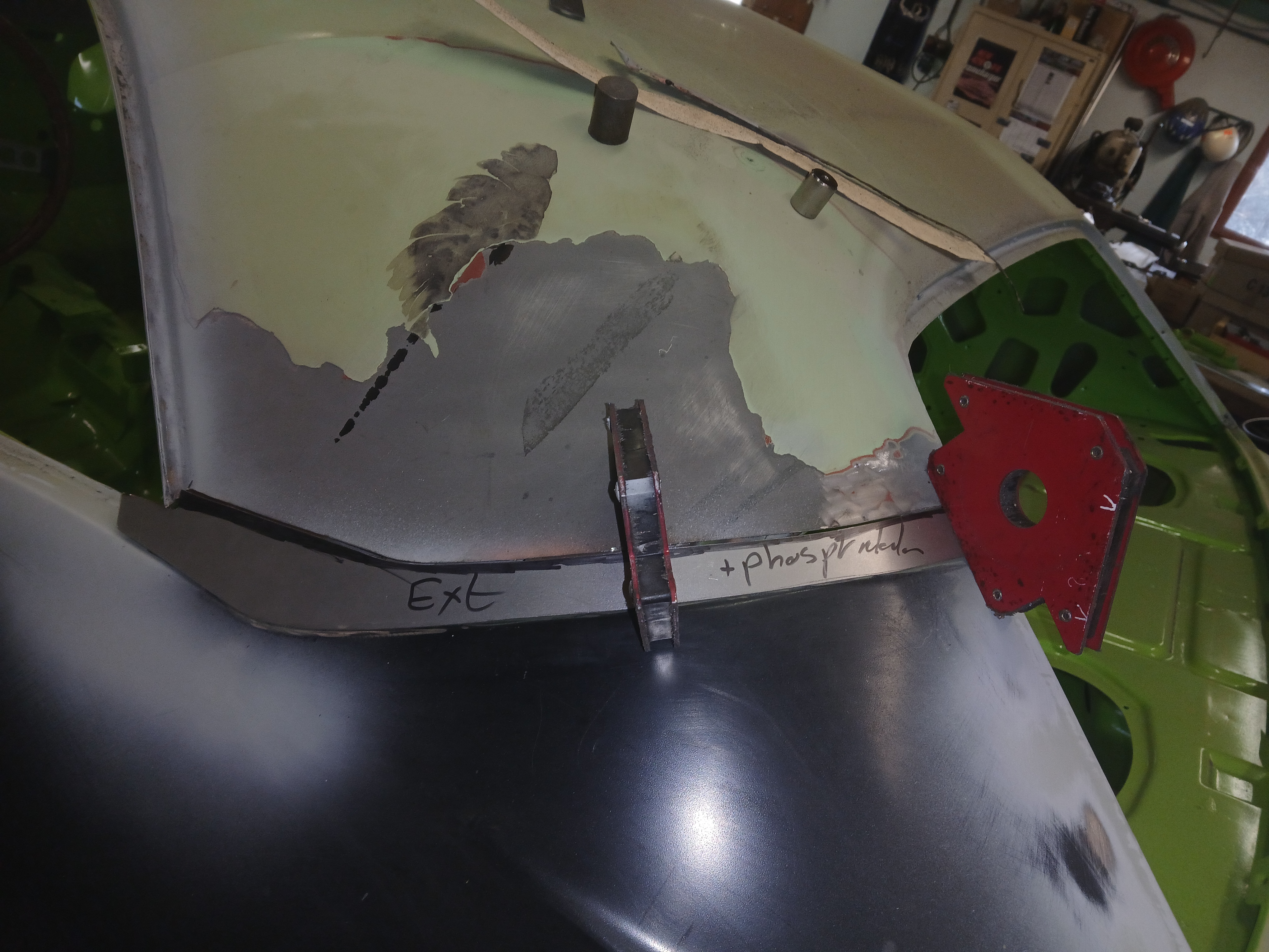

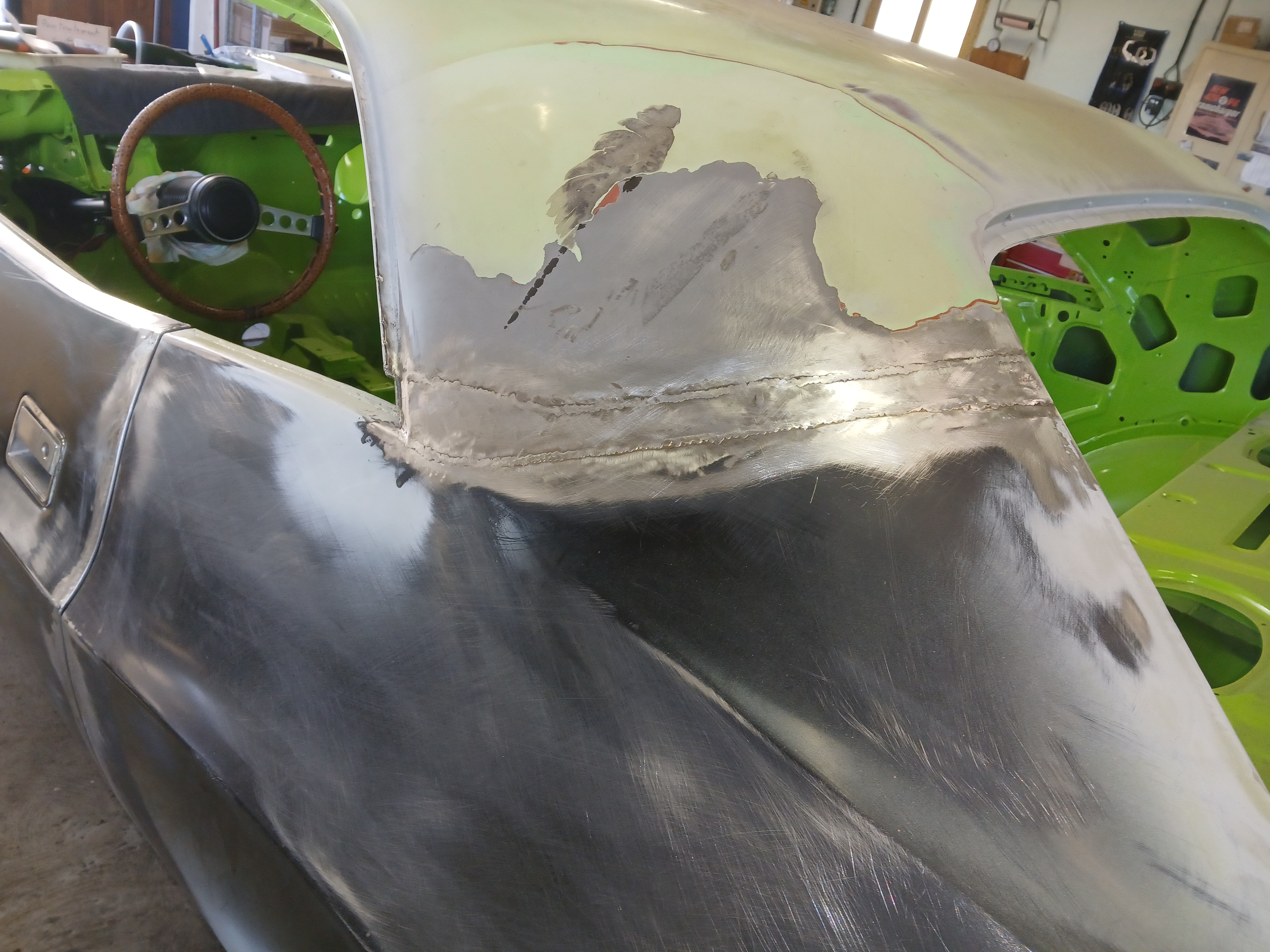

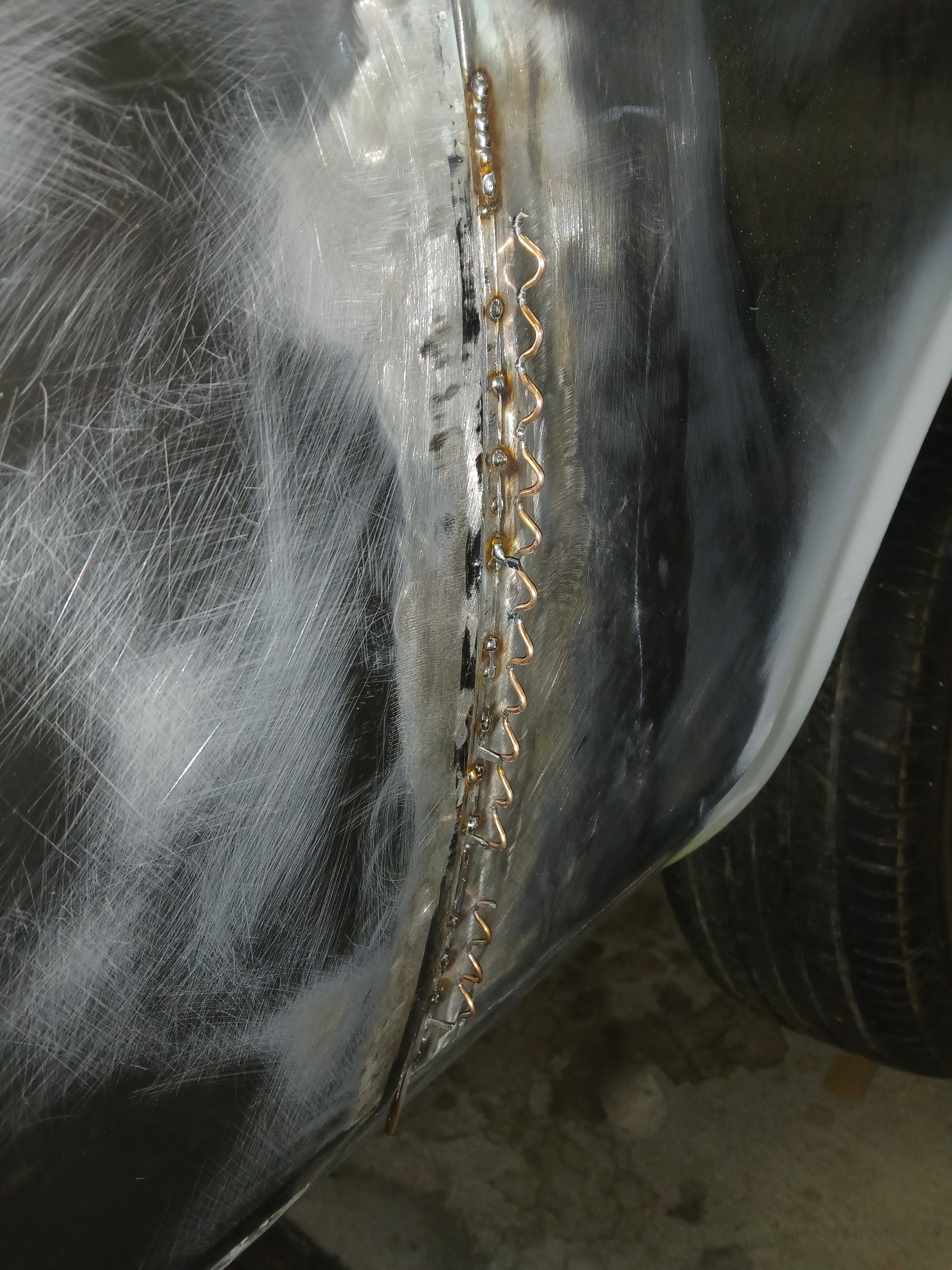

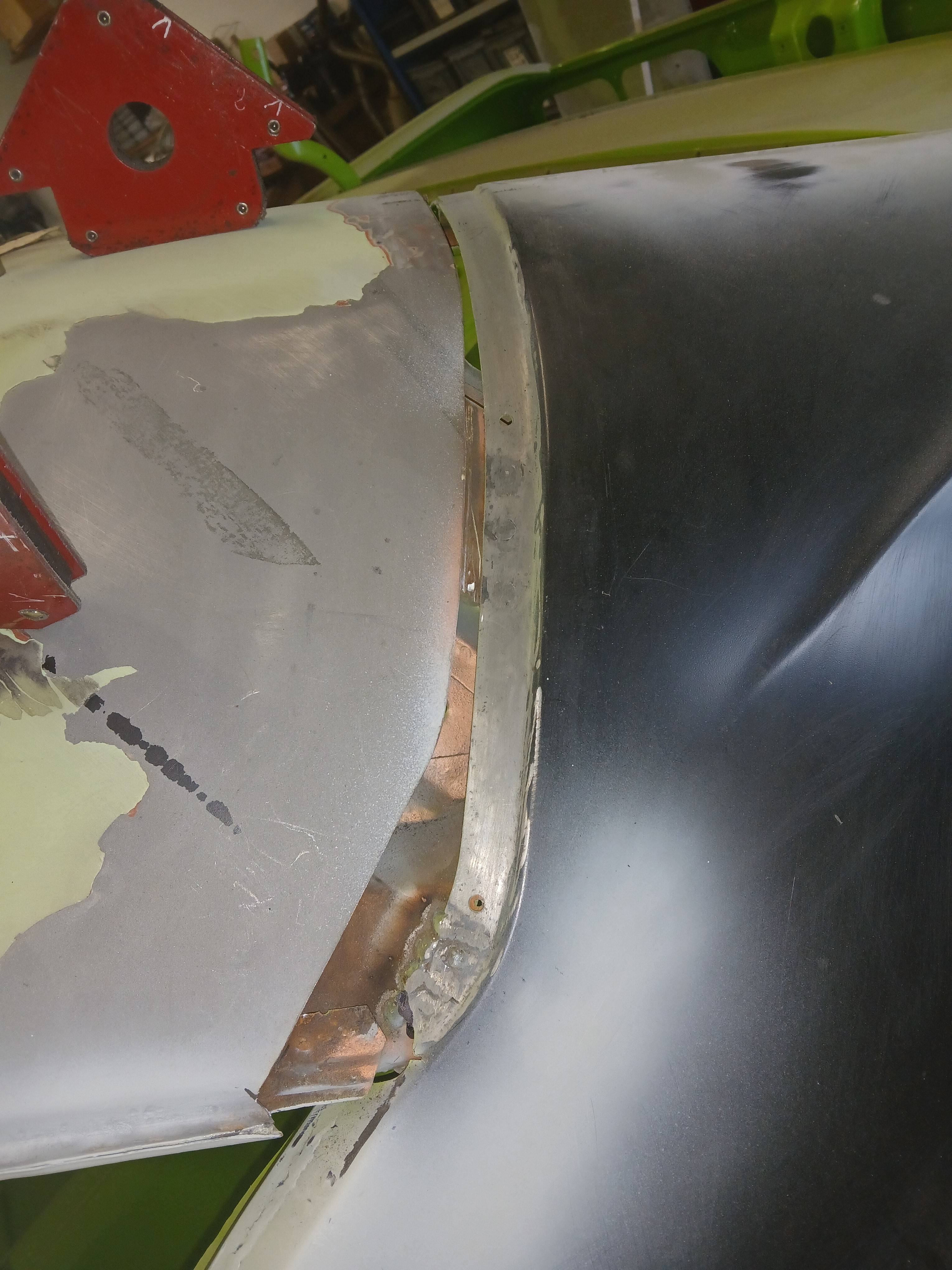

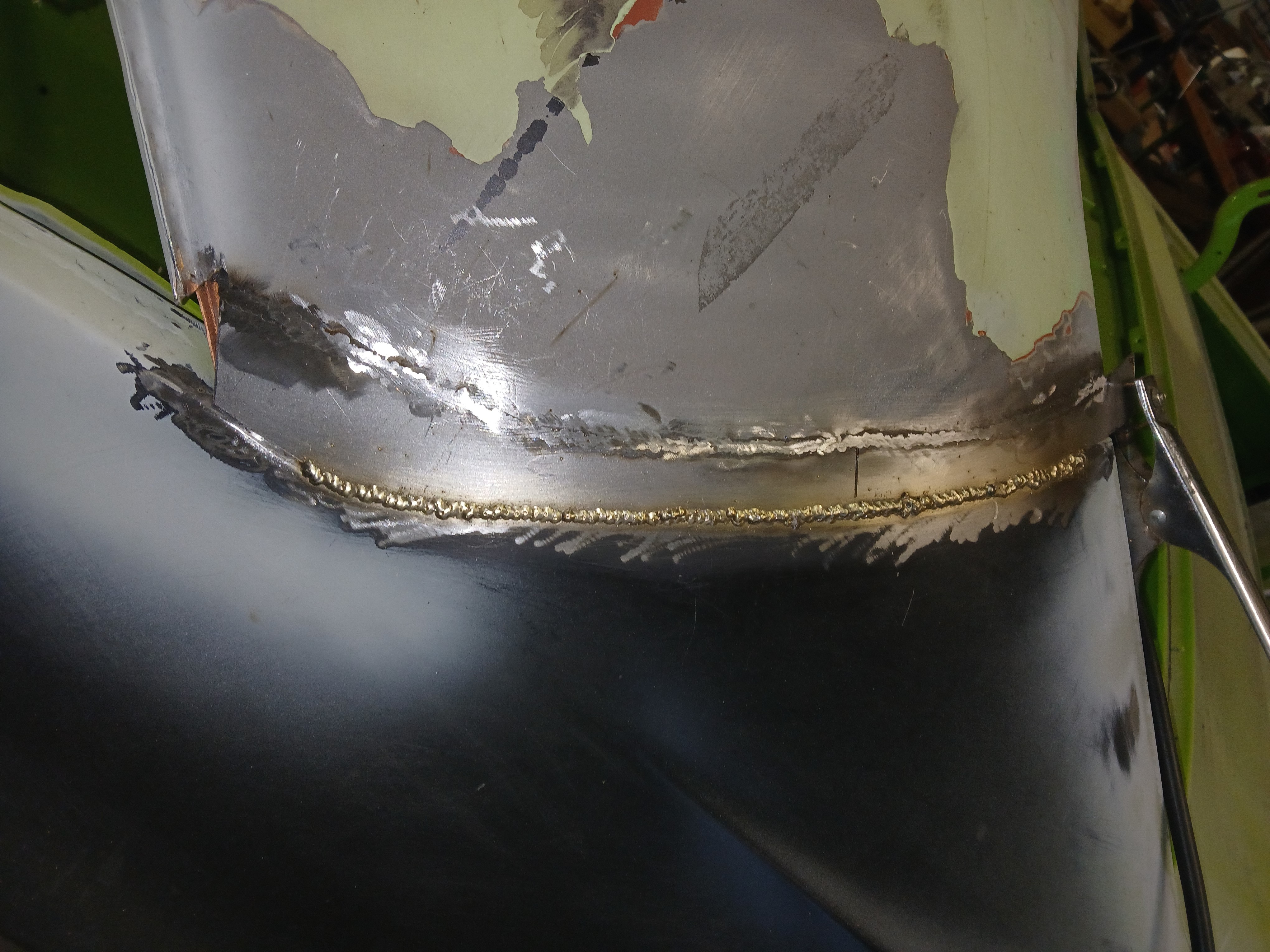

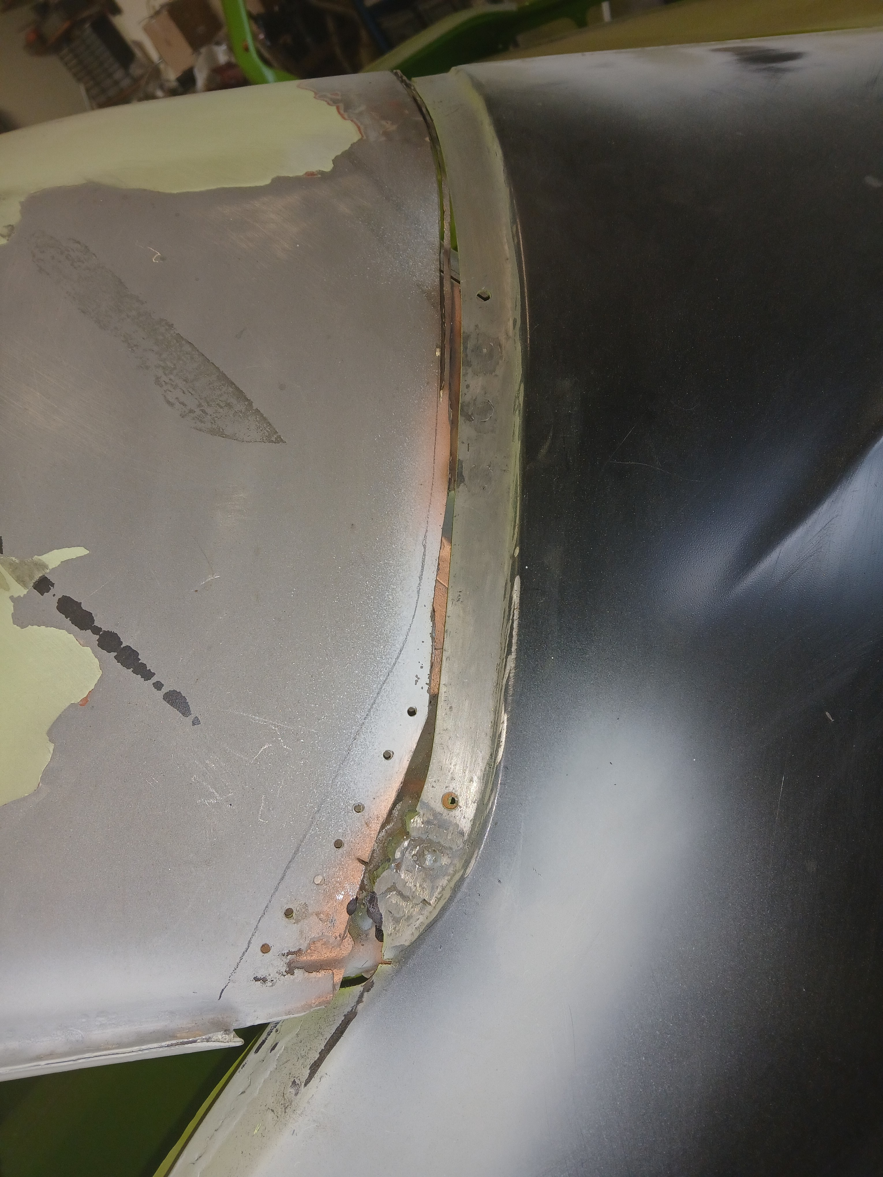

Au tour de la custode.
Découpe de la partie pourrie.
Fabrication et positionnement du patch.
Puis soudure...pas facile ça se tortille sévère ! :shock:
un coup a la jonction avec l'aile.
et finition à la disqueuse.
et voilà! c'est fini pour la tôlerie ! pas domage !
Maintement c'est parti pour ponçage mastic ... ça va être moins drôle...
