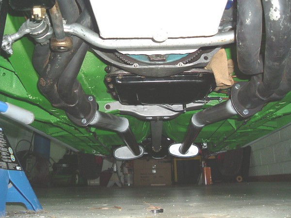

Bon apres avoir bataillé pour placer les 4/1 j'ai commencé la partie intermédiare en mécanosoudure ..........
......... les mufflers sont un poil de travers pour éviter des recoins sur l'extérieur , pour démarrer cela devrais suffire .

Fox
Messages : 19466
Inscription : 25 avr. 2007, 09:22
Localisation : BZH
Re:Redémarrage 318ci
Message par Fox »
Tof écrit:
Bon apres avoir bataillé pour placer les 4/1 j'ai commencé la partie intermédiare en ......... les mufflers sont un poil de travers pour éviter des recoins sur l'extérieur , pour démarrer cela devrais suffire .
Ouais, bin moi j'dis que t'as pas assuré une cacahuète...
Parce que avec la barre de direction grise, le carter moteur blanc, le carter de boite noir, le cross member de boite gris, t'aurais pu te fendre le fion de peindre chaque tube d'échappement d'une couleur différente, façon arc-en-ciel, pis t'aurais pu faire une spirale rouge et blanche sur l'arbre de transmission, comme les enseignes de barbiers italiens...
Et le couvercle du pont rose, par exemple...
Ou jaune...
Déçu, là...
