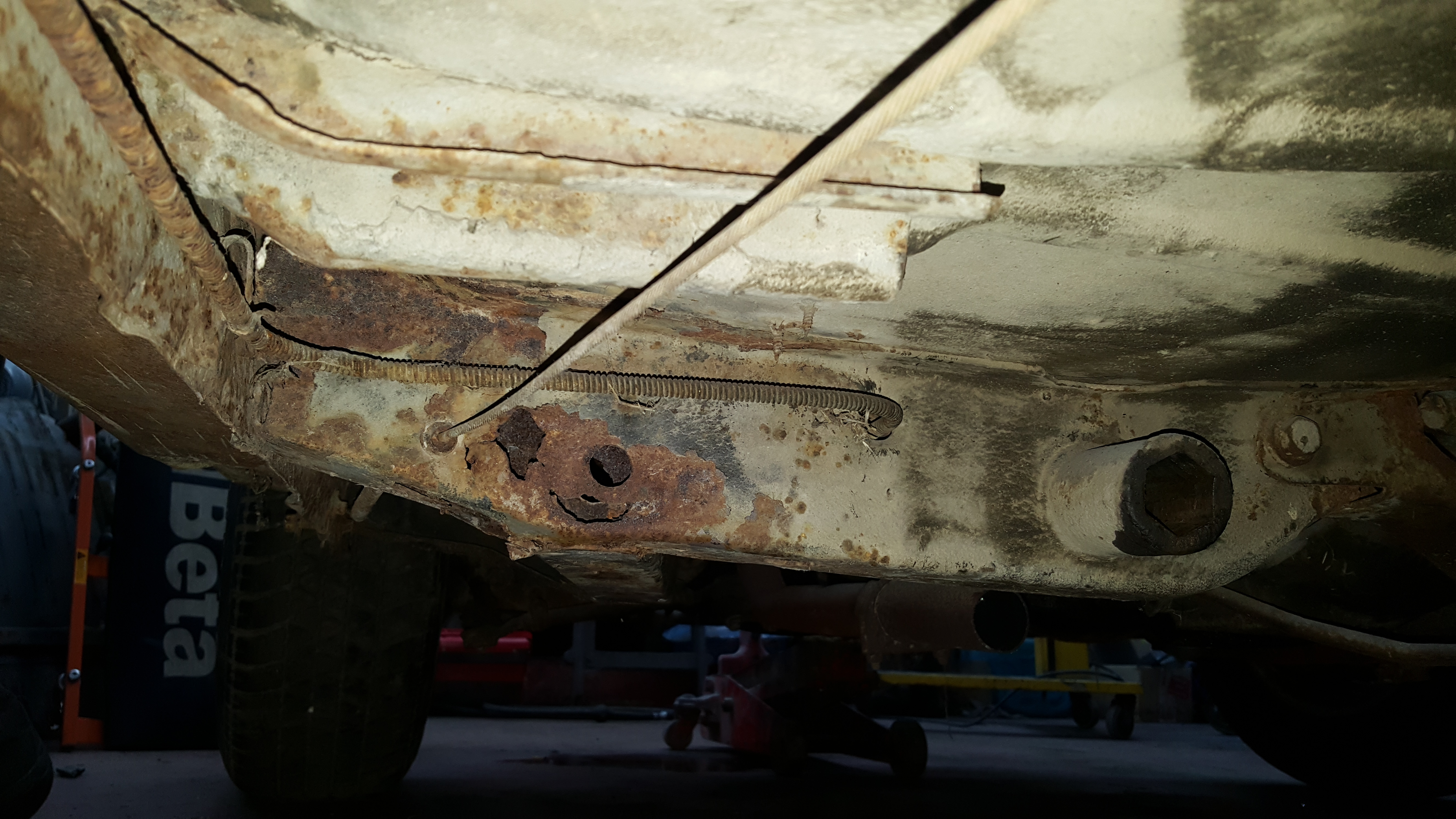

MAIS !! j'ai eu une petite surprise en travaillant pour enlever les barres :shock:
Pour je ne sais quelle raison, ils ont découpé la partie tunnel du longeron et du coups de le longeron ne tiens plus que par le support de boîte de vitesse :o
Les plaques riveter j'avais bien vu mais dessous j'avais pas compris le système :pray:
Je vais commander le longeron et ça sera réglé mais c'est leur "réparation américaine" qui m'a fait peur :cry:

oups...
pas cool!
ils ont découpé la traverse et le tunnel...
mais pourquoi?

Publié : 05 oct. 2017, 20:49
par COUDA
Ca sent le boite méca adaptée à la va vite. :o

Publié : 05 oct. 2017, 21:11
par kmf76
Qui s'appelorio "le rêve américain..."
Paye ta bidouille...

par Desmo
kmf76 a écrit :Qui s'appelorio "le rêve américain..."
:mrgreen: :mrgreen:
C est tout a fait ca oui!
Du bon taf de sagouin :roll:

par picart g
bricabroc69 a écrit :oups...
pas cool!
mais pourquoi?
Je comprend pas pourquoi avoir découper la travers :( le tunnel à été coupé pour mettre la levier de vitesse au plancher car il était au volant :(
COUDA a écrit :Ca sent le boite méca adaptée à la va vite. :o
C'est exactement ça :o ça été vite vite découpé en vitesse pour plus de facilité :roll:
:mrgreen: :mrgreen:
C'est claire que c'est du sale travail ce qu'ils ont fait la :cry:
Je vais démonter les portes bientôt pour pouvoir souder des renfort dans tout les sens et soudé un renfort sur la traverse avant d'enlever le support de boîte de vitesse pour que tout reste bien en place :)

par co800
Peut etre qu'ils voulaient se garder de la marge pour êtres surs que ca passe ? :twisted:
Oui alors fait en début d'après midi après le repas ....arrosé
Bon en tout cas bon courage, si la dodge pouvait parler elle te dirait surement merci :clap:

par picart g
co800 a écrit :Peut etre qu'ils voulaient se garder de la marge pour êtres surs que ca passe ? :twisted:
Oui je pense que ça doit une 2 solutions :lol: je dirais bien après un bon repas très fortement arrosé :lol:
A mon idée oui c'est la facilité et pour passer le système de selecteur :|
En tout ça c'était une très mauvaise idée :o
C'est gentil merci :) Oui je pense aussi qu'elle est entrain de se dire qu'elle est tombée dans de bonne mains :)
Mais de tout façon dans les mauvaises nouvelles, j'avais déjà vu ça, je pensais réparer mais vu les circonstances ça sera remplacé :)

par roadrunner76
ptain c'est malade quand meme , autant la méca me fait pas peur , mais la , j'en ferai des cauchemars

par picart g
roadrunner76 a écrit :ptain c'est malade quand meme , autant la méca me fait pas peur , mais la , j'en ferai des cauchemars
C'est vrai que ça fait peur :o mais ce n'est pas insurmontable, comme on sait tout avoir, c'est un peu plus de boulot mais faisable :)

par charger
Surment pas la bonne boite et pas la bonne traverse.
Re: DODGE CHARGER 1969
Publié : 06 oct. 2017, 19:20
par picart g
charger a écrit :Surment pas la bonne boite et pas la bonne traverse.
Apparemment d'après ce que j'ai vu sur la boîte le code correspond à une A833 et ce qui était optionnelle à l'époque sur les 383, 440, R/T et HEMI mais c'est à vérifier :)
Je comprend pas trop, je ne vous que la solution de facilité :doh:
