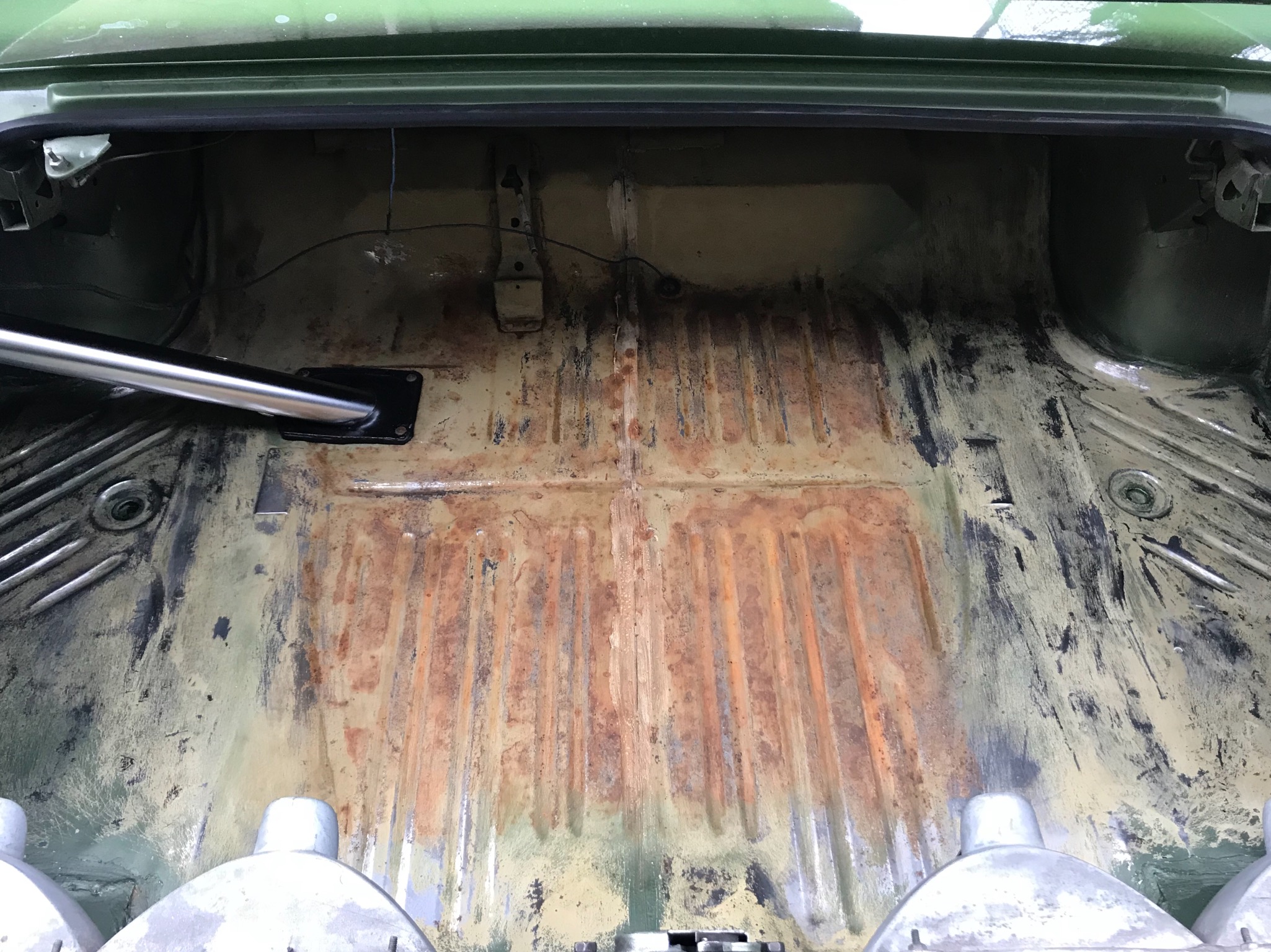

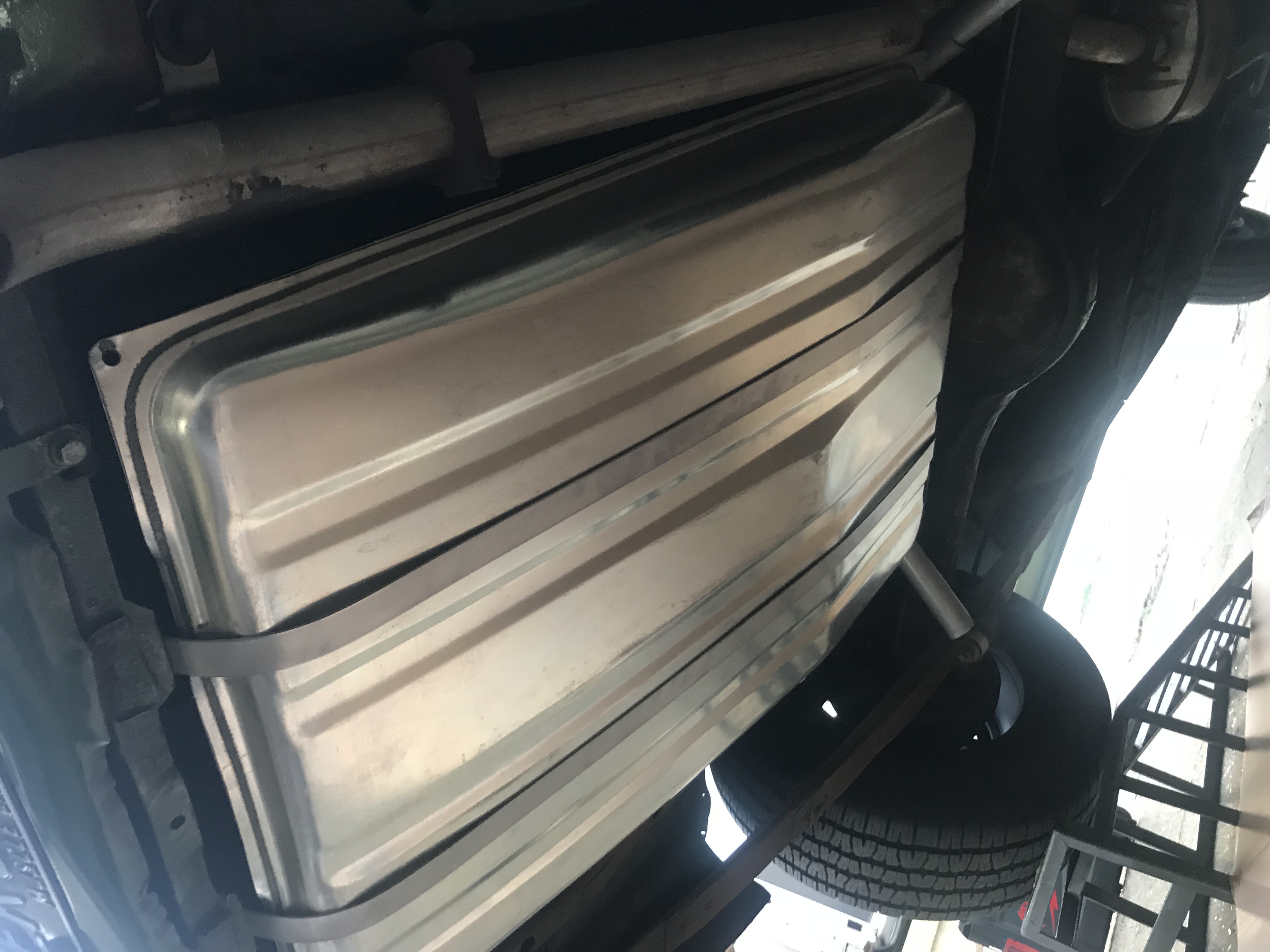

Quelques News...avant la pose de l’échappements
Avec le beau temps de la semaine dernière je me suis attelé a la pose
Du nouveau réservoir d’essence avec son tube de descente,durites,pompe
a essence,filtre,carburateur...en passant par un peu de cosmétique au niveau
de l’intérieur du coffio.
Et la pose d’un relais pour les feux de croisement.(tuto du forum au top).
Voici quelques images...
J’ai rencard la semaine prochaine pour ajuster les réglages du carburateur
Plus la pose de l’allumage électronique pour être au top.
Et ensuite Vroum Vroum...
