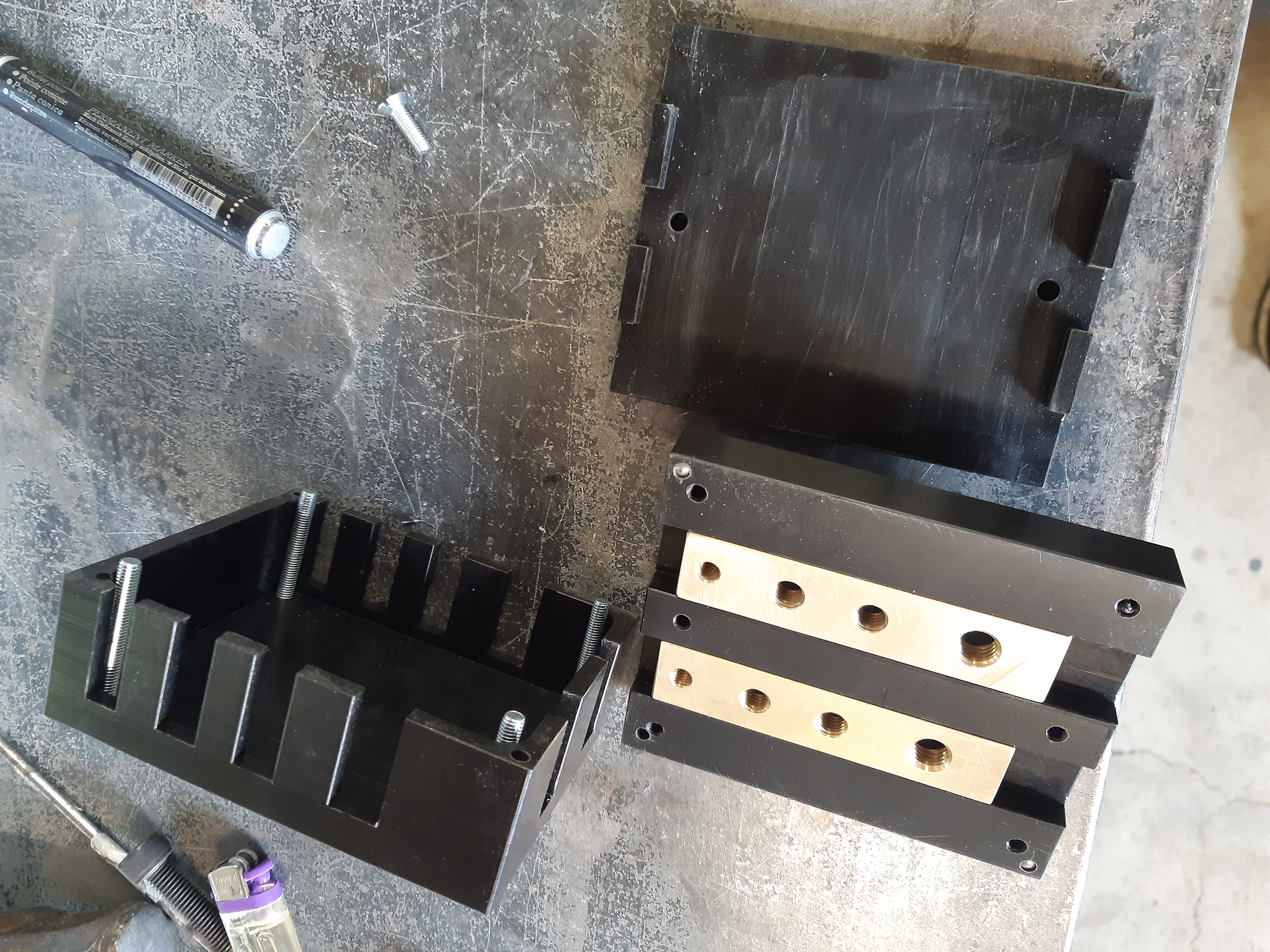

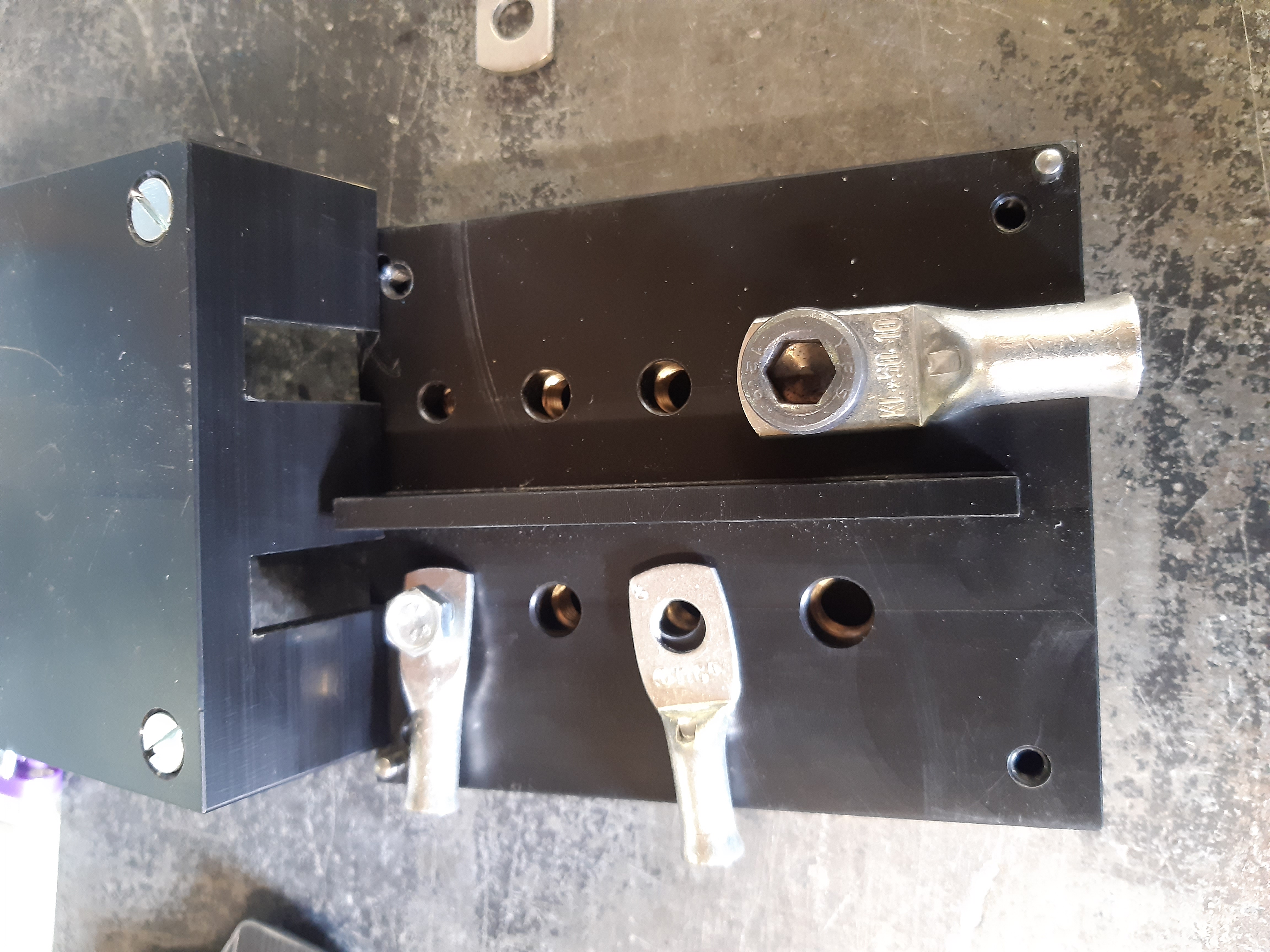

Je continu sur mon bac à batterie , fin de la mise en forme et préparation pour les soudures
et realisation d'une bretelle pour le maintient de l'ensemble
Assemblage à blanc ...
...Ca se présente plutôt bien ! :D
Entemps , réalisation d'une boite de dérivation que j'installerai dans le compartiment moteur .

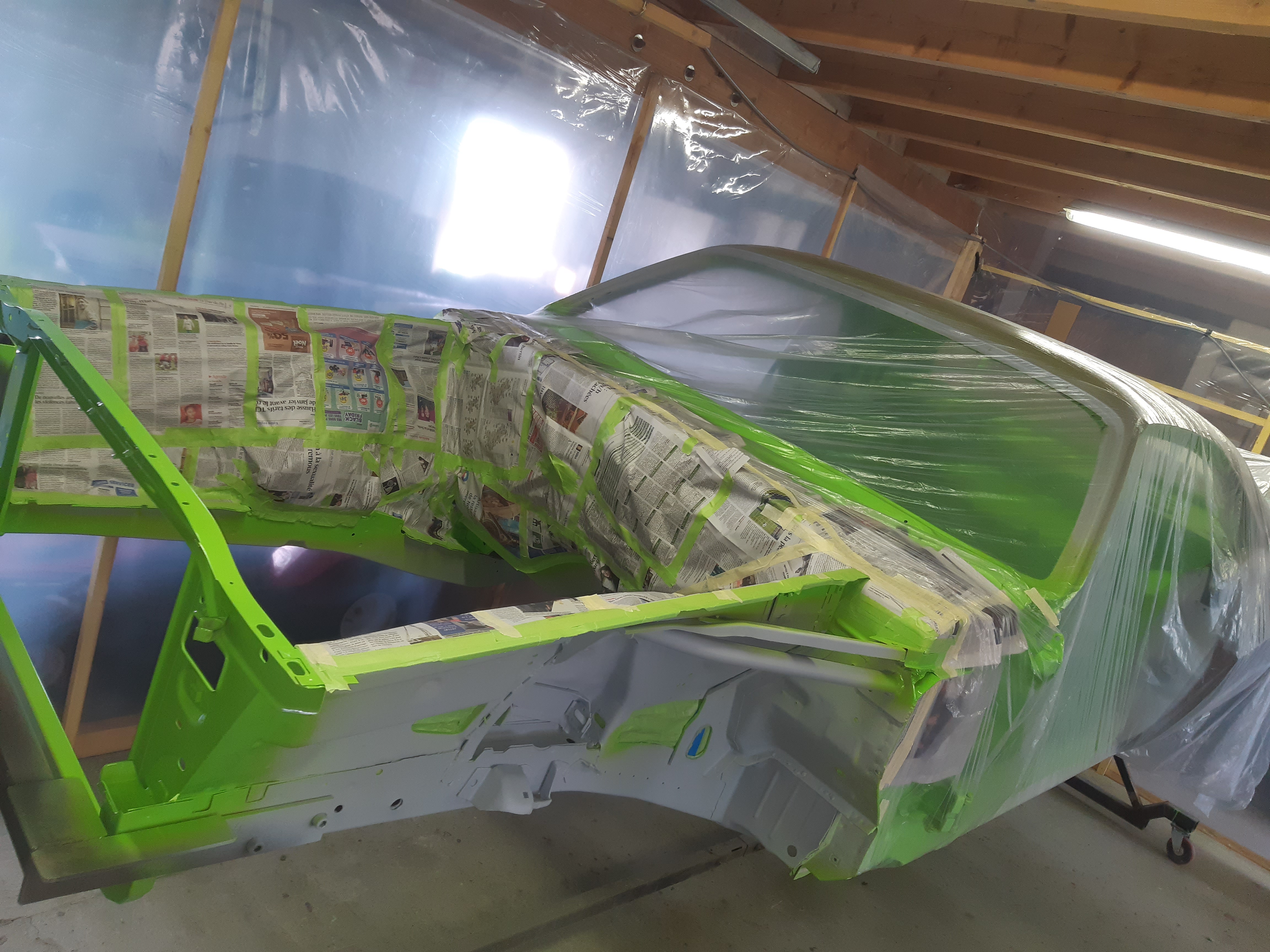

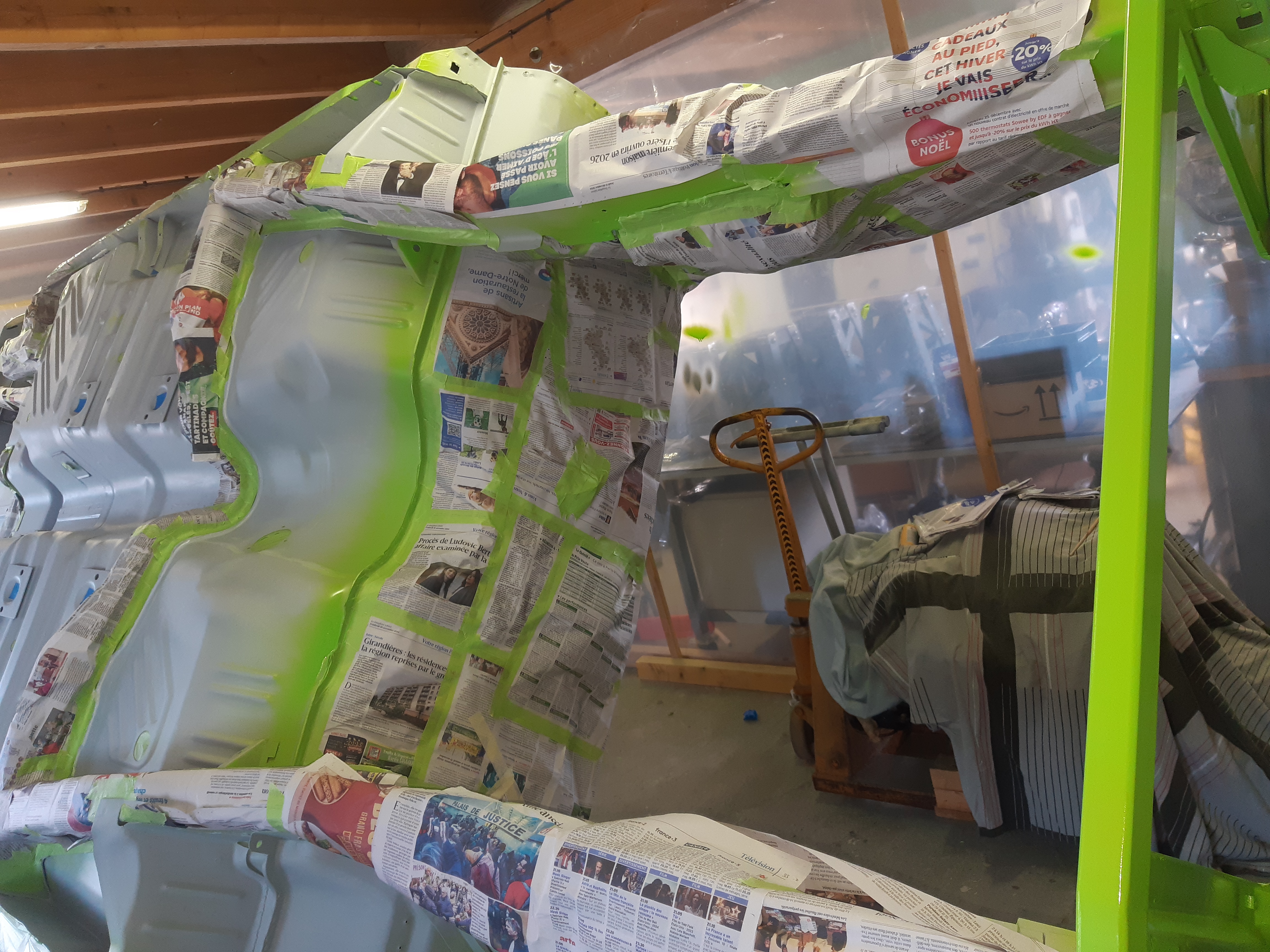

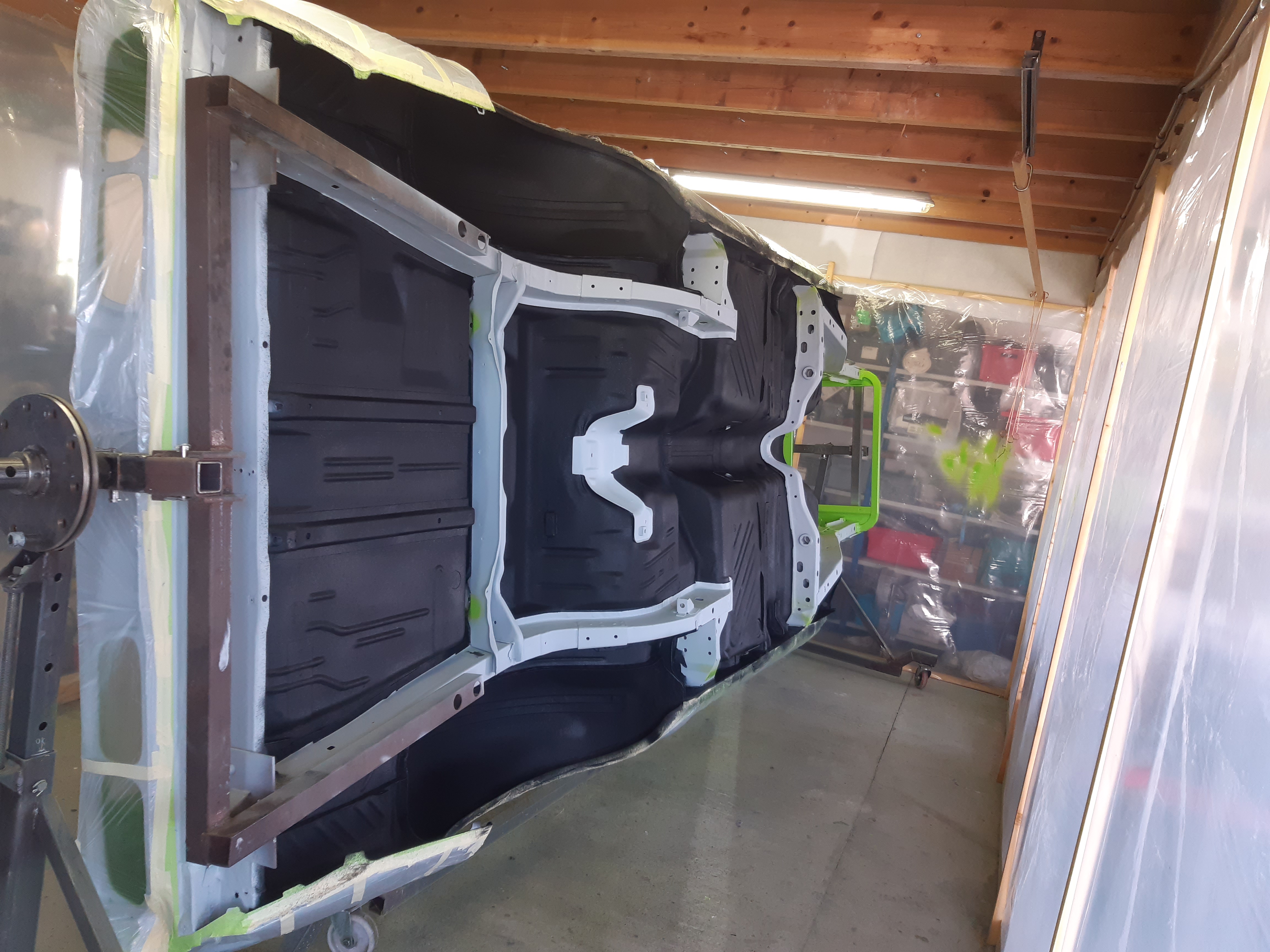

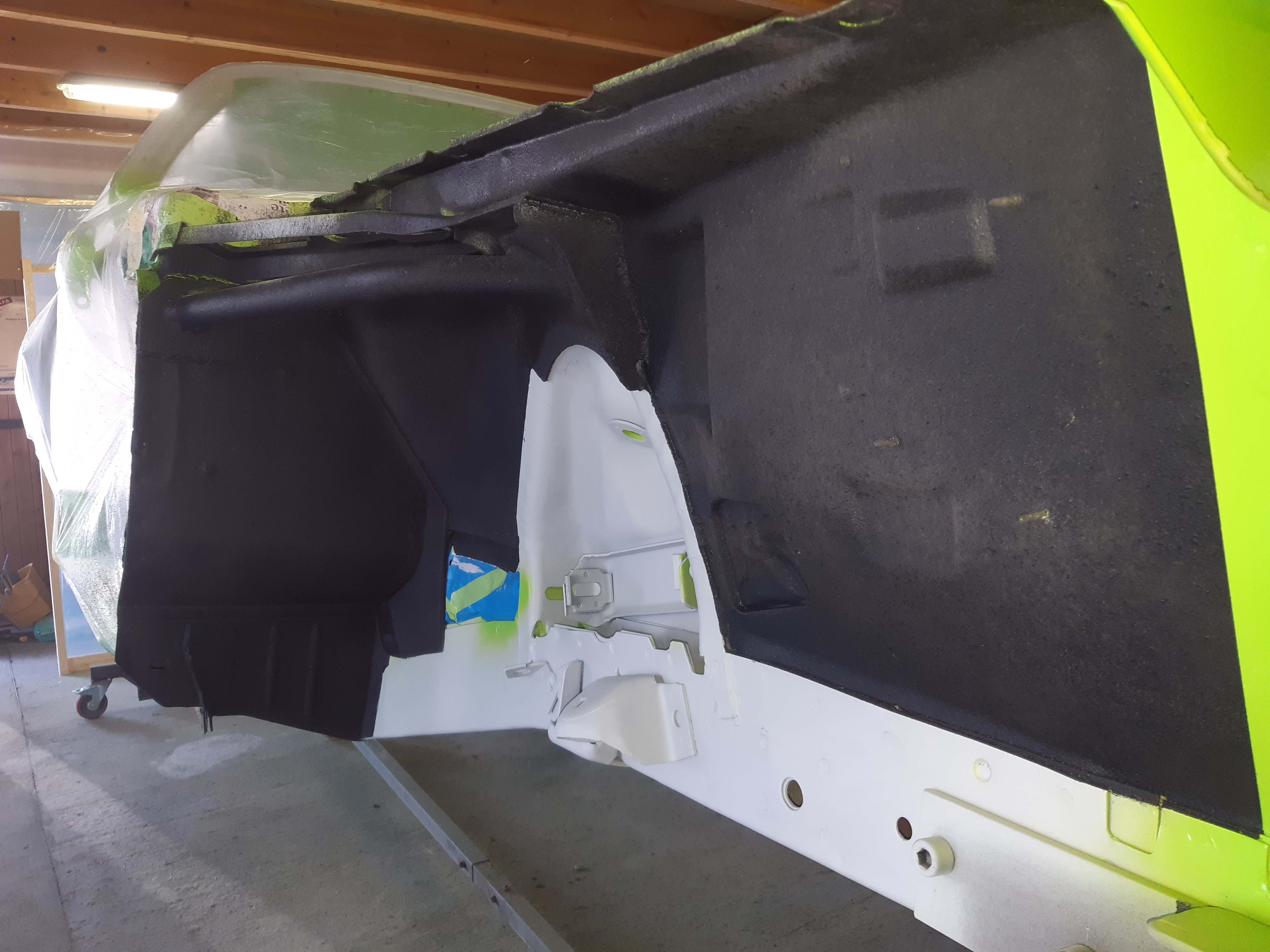

Bonjour

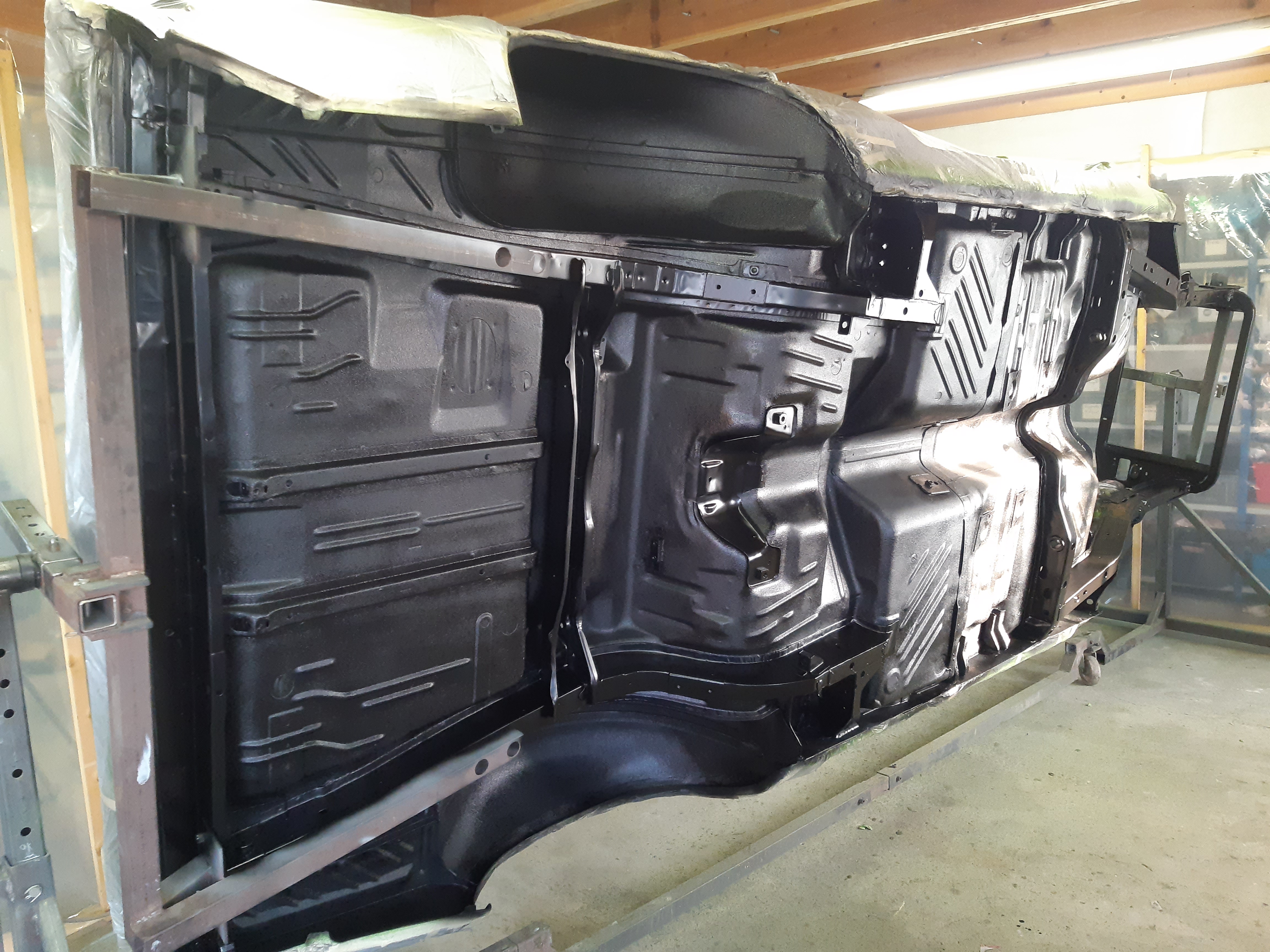

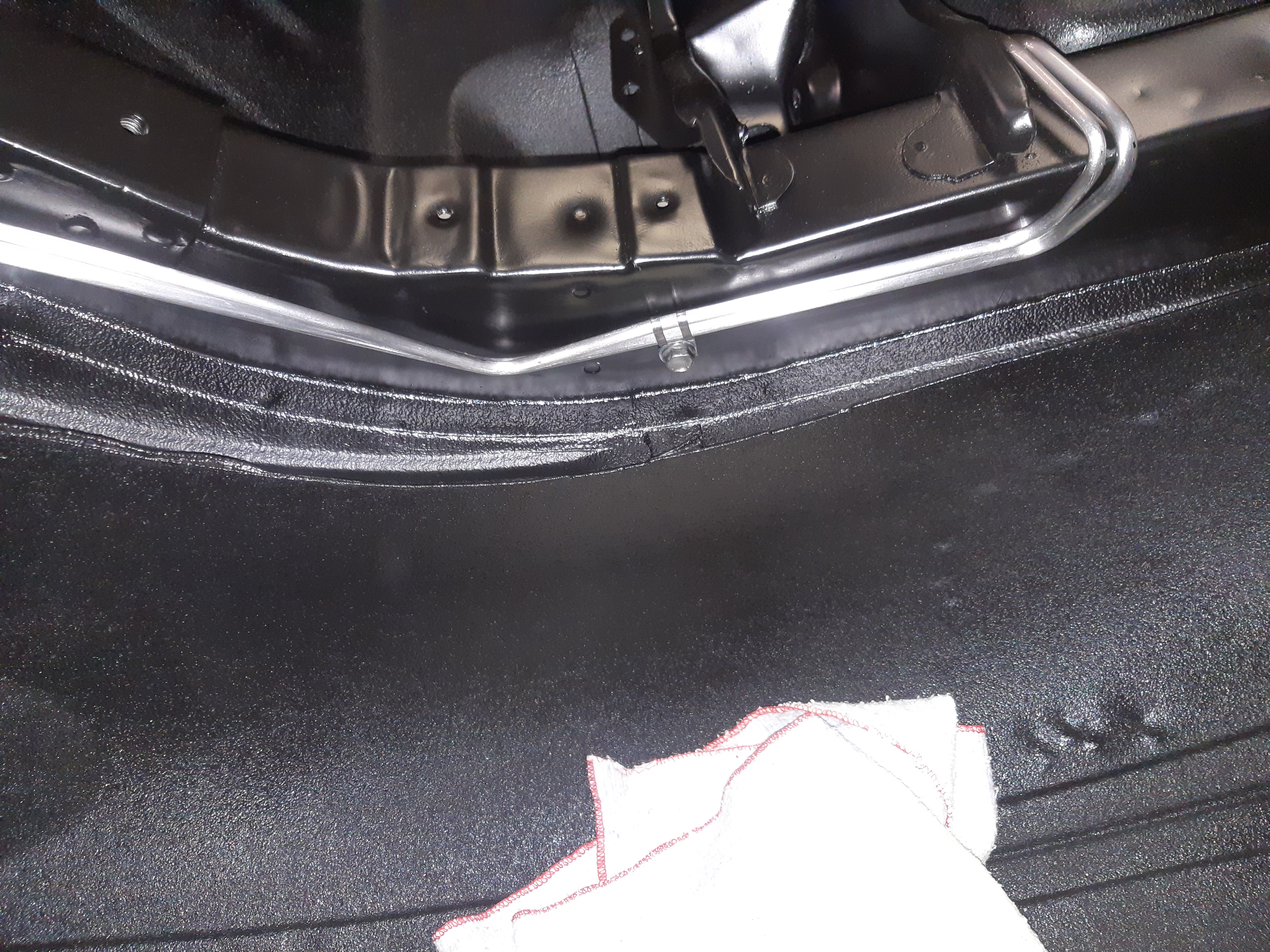

préparation et masquage pour la pose de l'antigravillon.
Puis application du produit et , une fois sec j'ai enlevé le masquage sur les pièces du chassis.
puis application de trois couches de peinture chassis pour uniformiser le tout .
le rendu est plutôt bien! :D
pendant le sechage , nettoyage et décapage des tuyauteries de frein et de carburant.

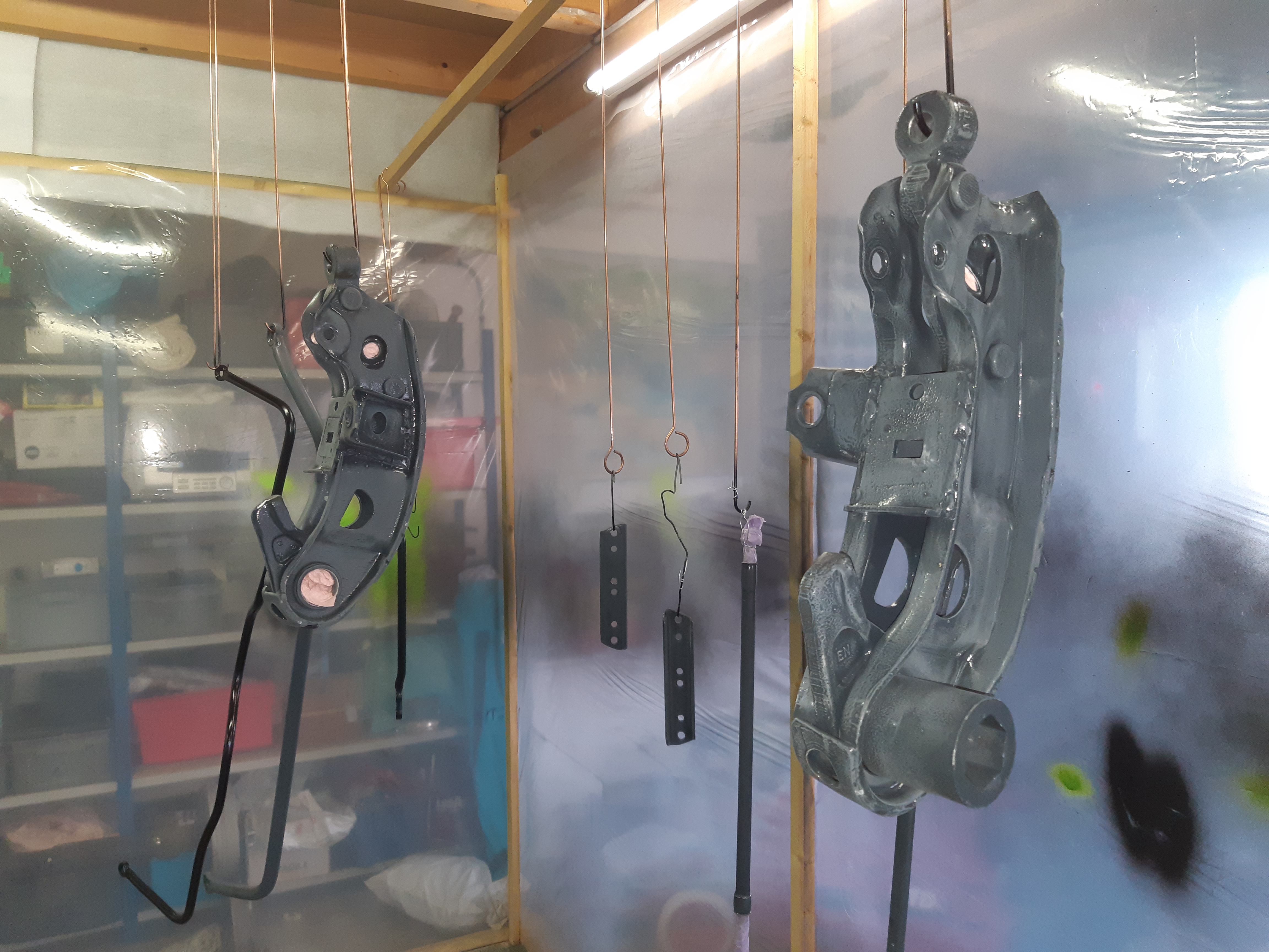

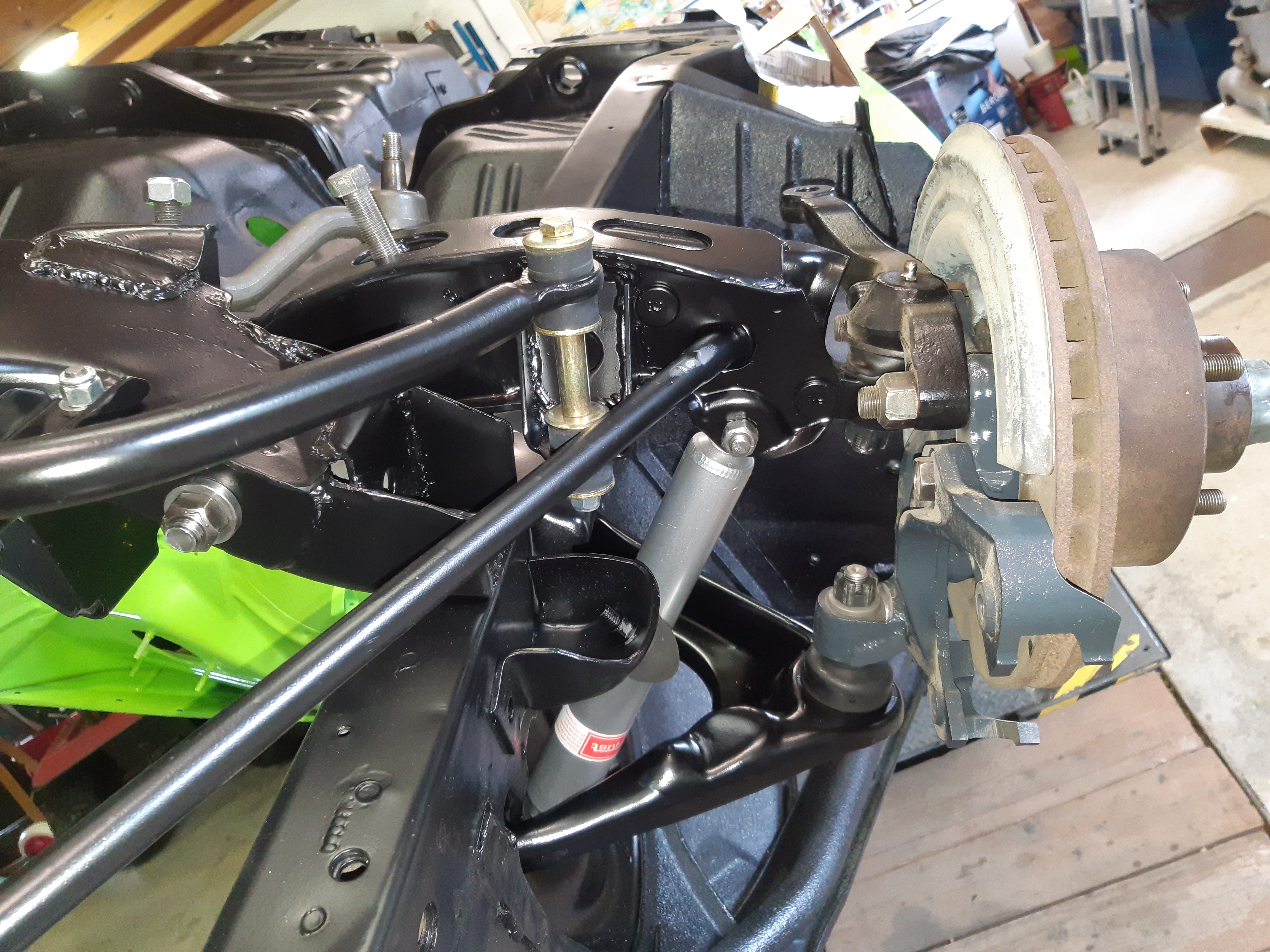

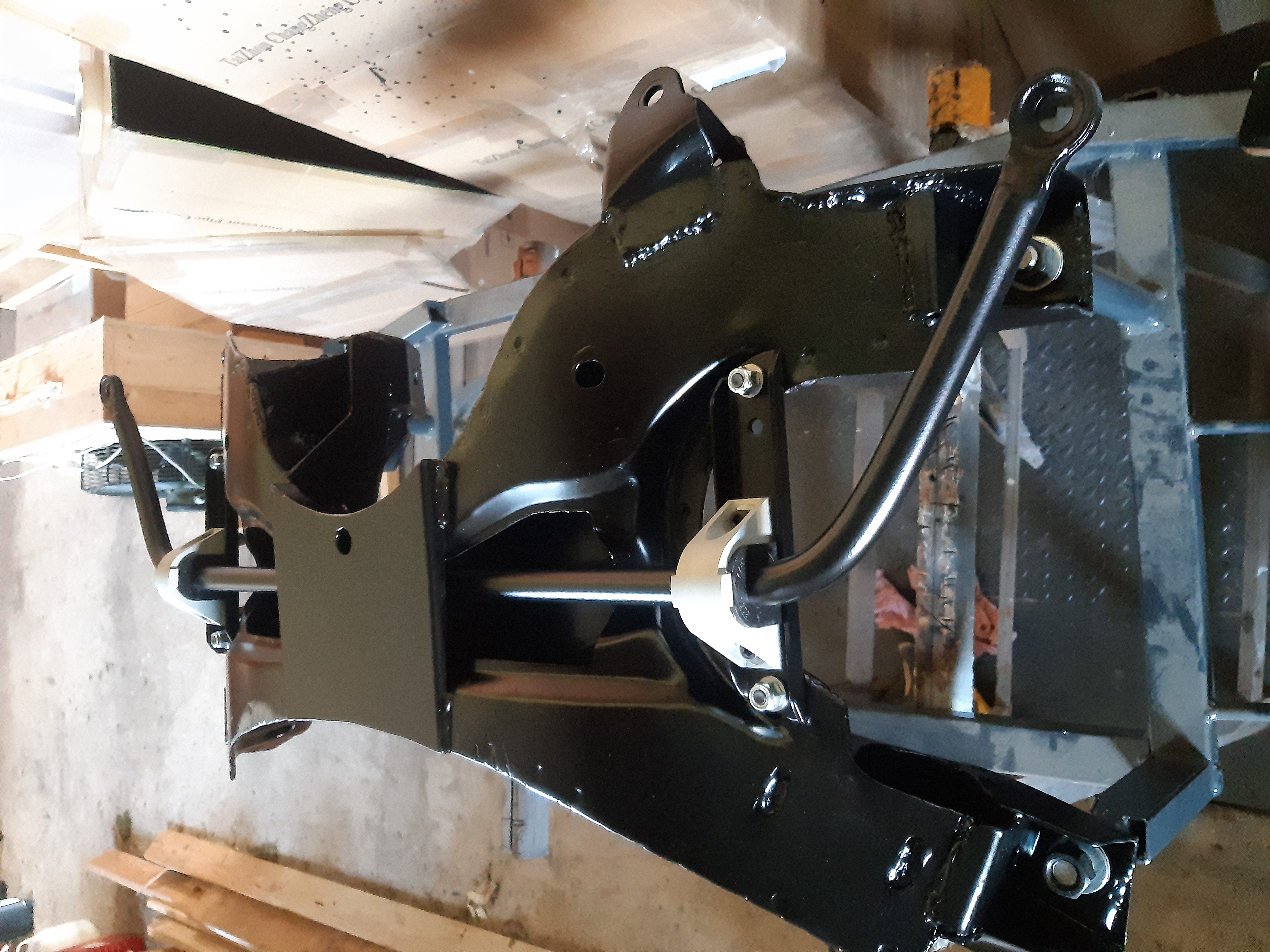

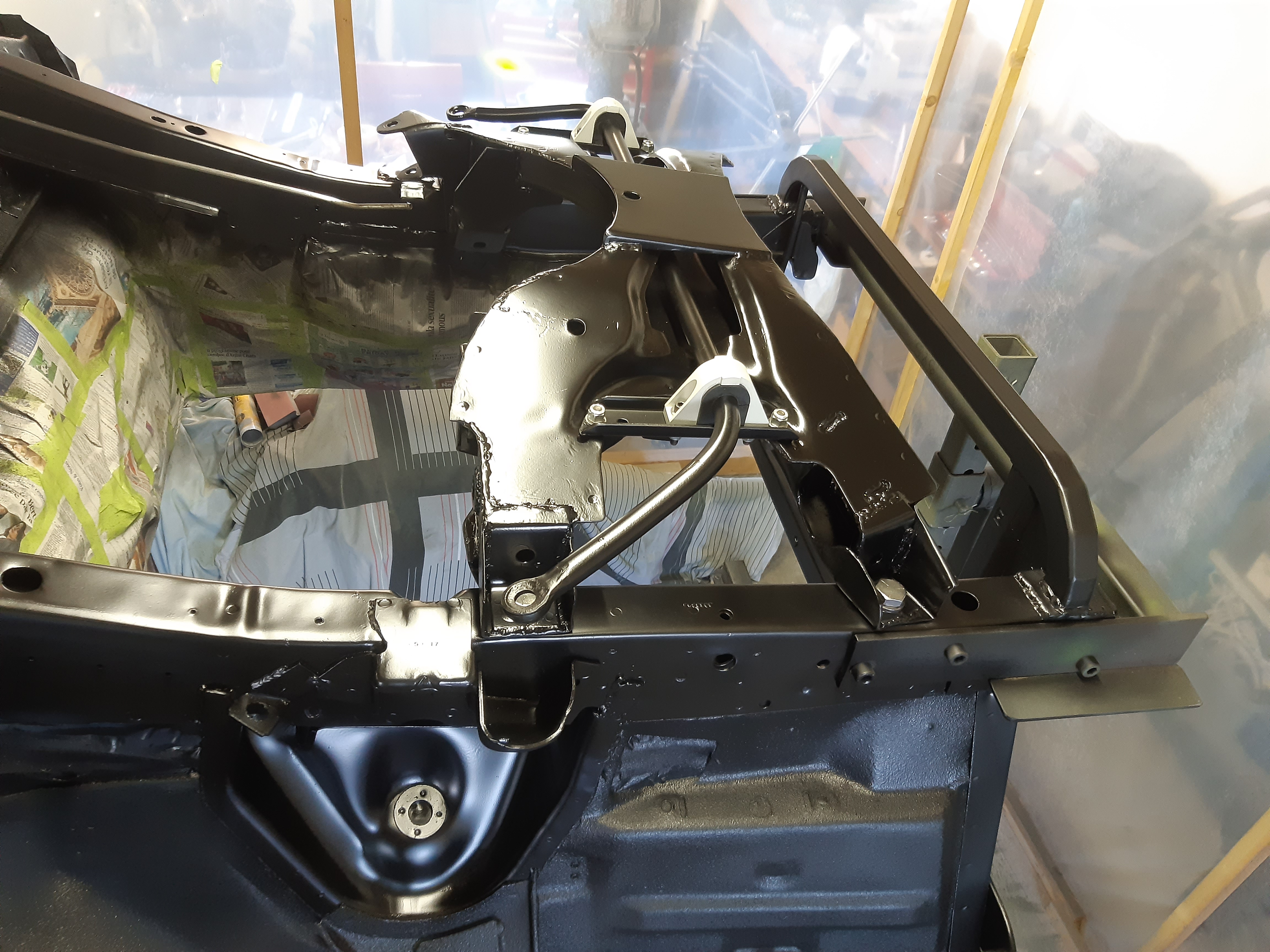

puis applisation d'une couche de vernis satiné pour protection et , une fois sec , mise en place sur la voiture ! ... le remontage commence ! :dance:
Initialement , j'étais parti sur une caisse uniformément verte , avec les élements de suspension gris ... mais , étant passé en noir pour le dessous de la voiture et éviter la multiplication des couleurs , je repeint le gris en noir :think: :D
Puis remontage de la barre stabilisatrice avant ... Je trouve quand même plus joli !
Maintenant , que le train avant est fini , je vends le support que j'avais fait , j'avais trouvé ca bien pratique ...mise a prix 10 balles !

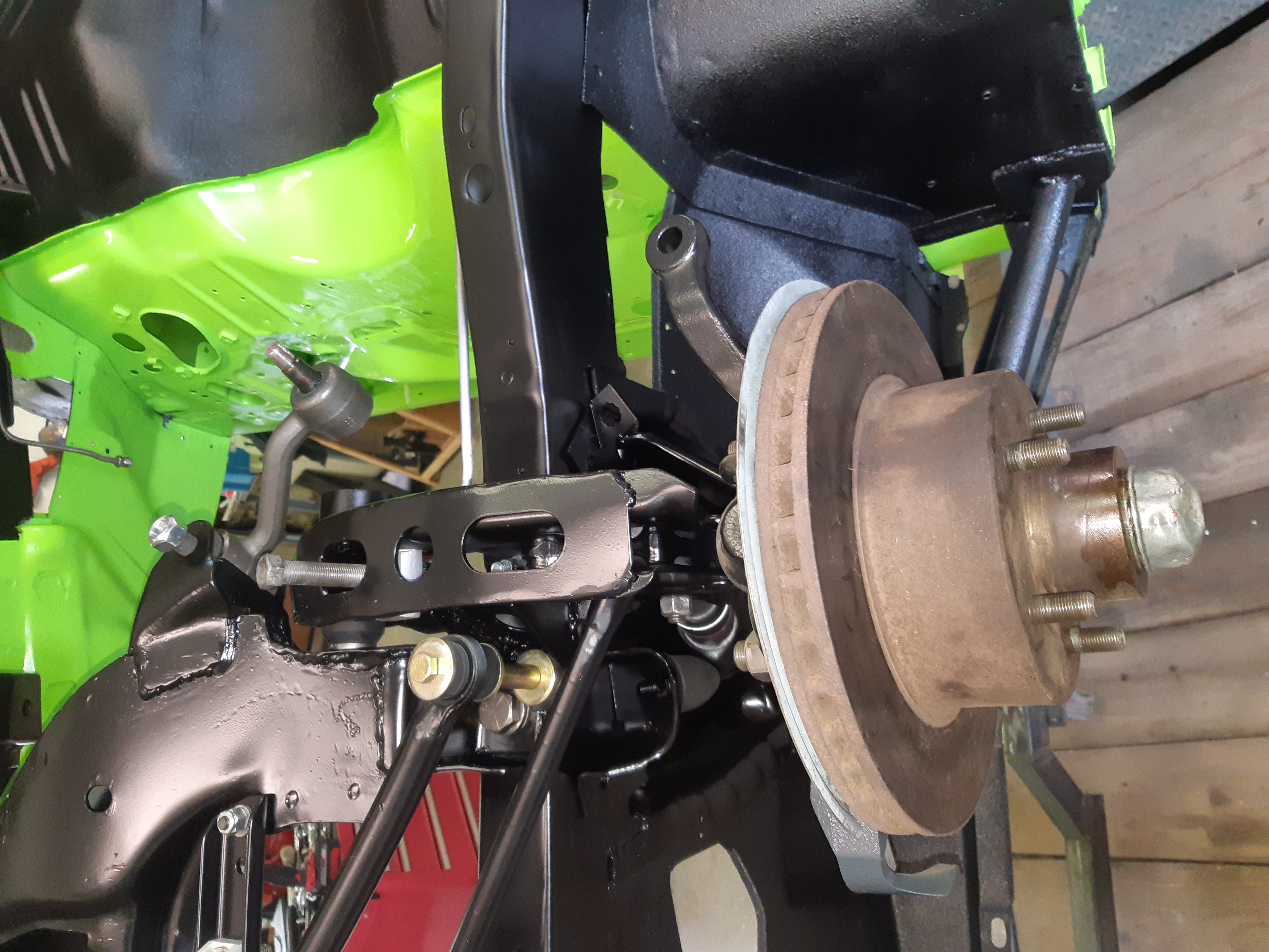

Maintenant que le dessous est peint , c'est parti pour le remontage du train avant ...
Remontage sur la caisse
en parallele, traitement des pièces de repro qui commencaient à rouiller :shock:
Comprends pas ! la tôle rouillait sous la couche de protection ! donc décapage des zones contaminée et application d'un antirouille (FEROSE)...le résultat est plutôt bon !

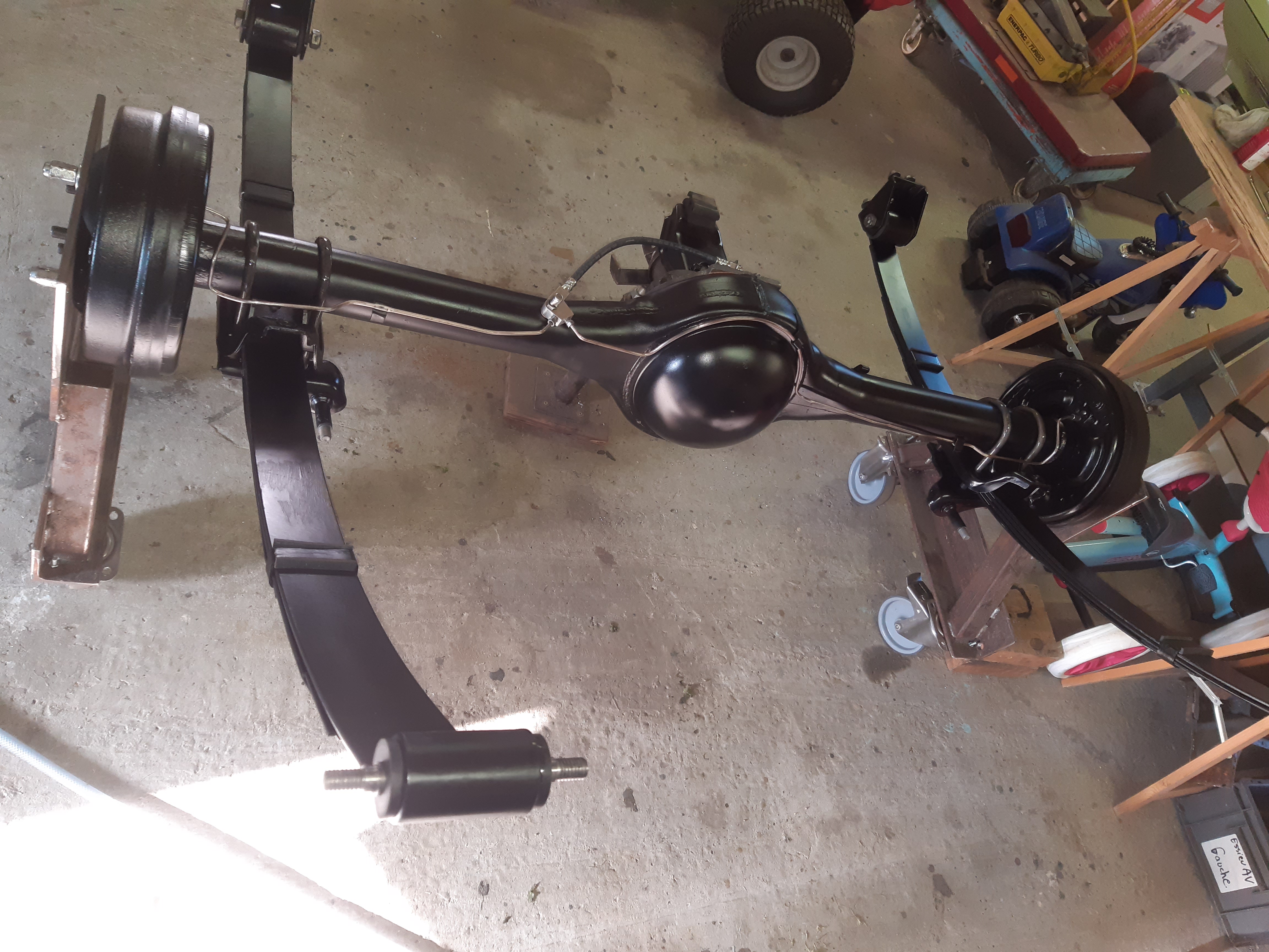

Bonjour à tous !
Ca fait moment que je n'ai pas fais de mise à jour ...

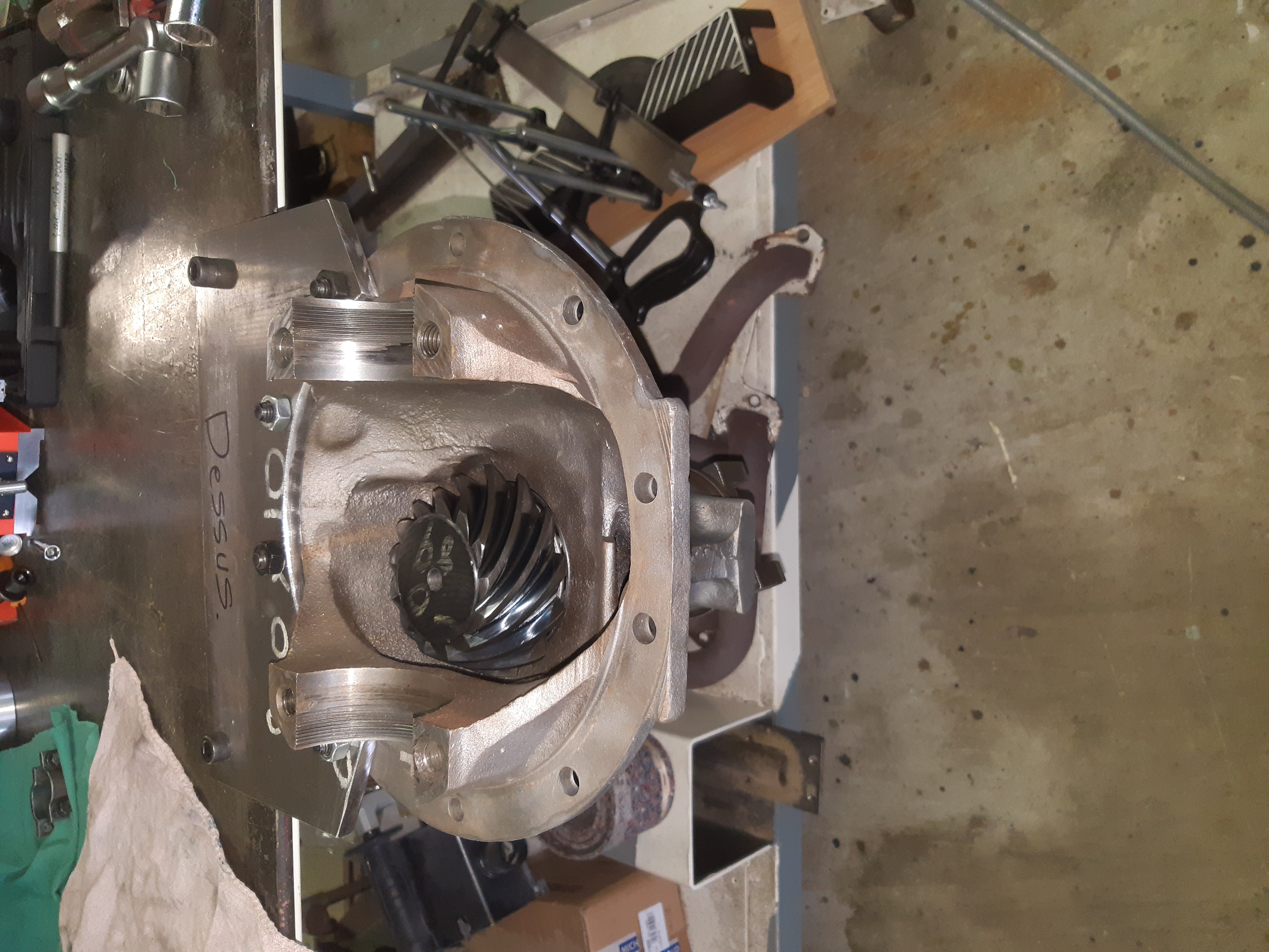

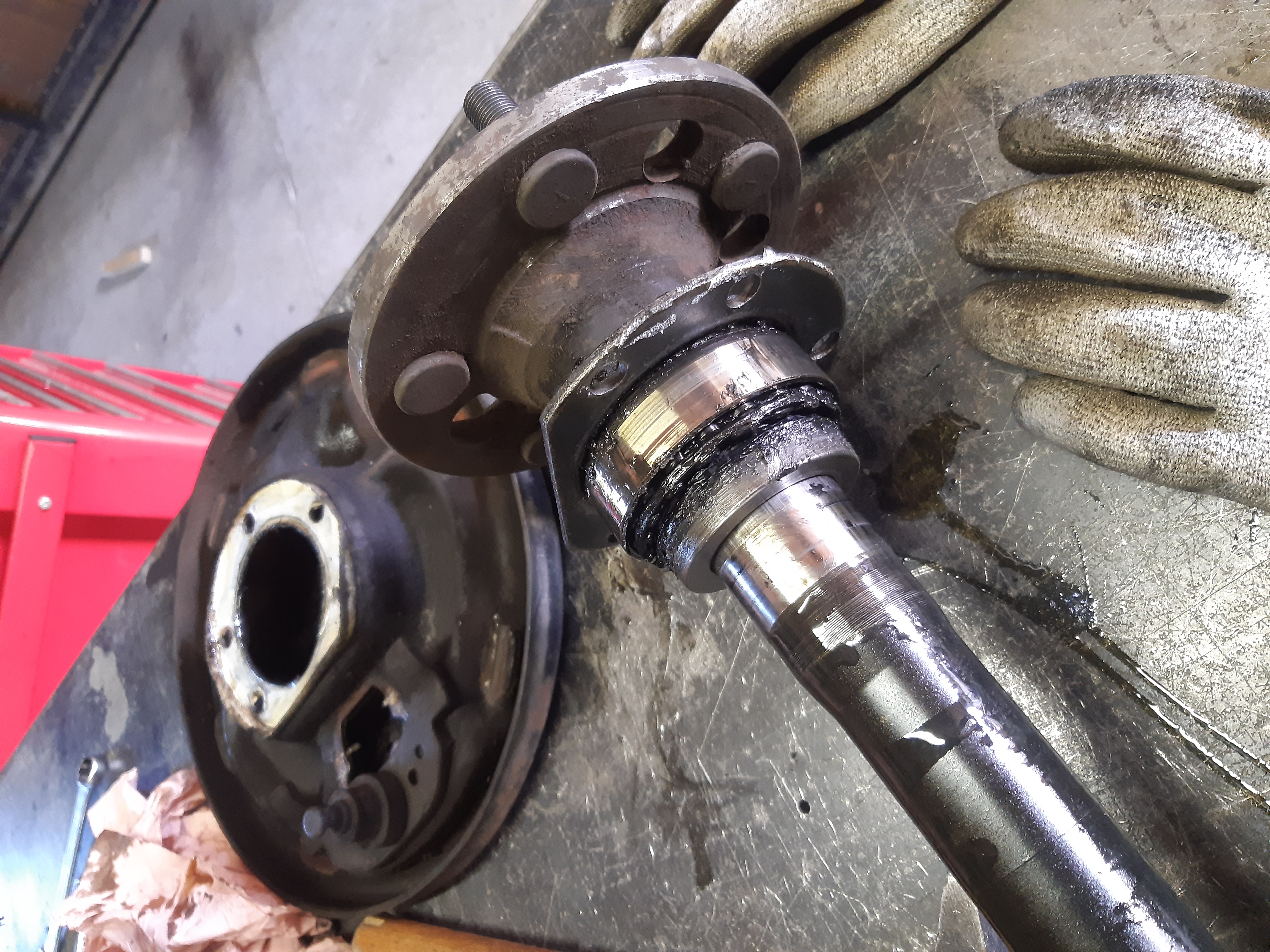

Donc, fin du remontage du train avant, avec bagues en polyurethane, rotules neuves, ammortisseurs neufs ,etc...
Puis c'est parti pour le pont arrière !

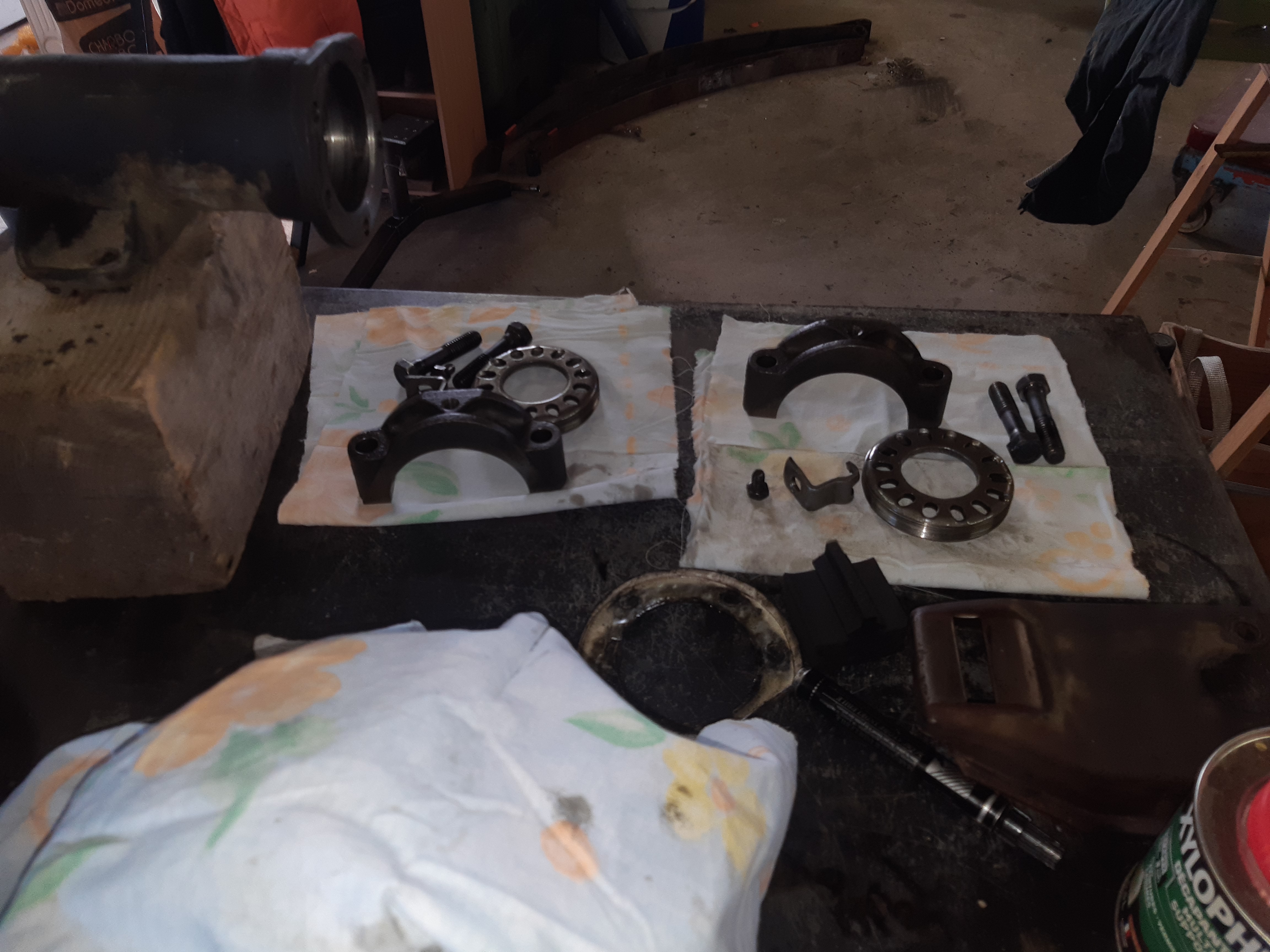

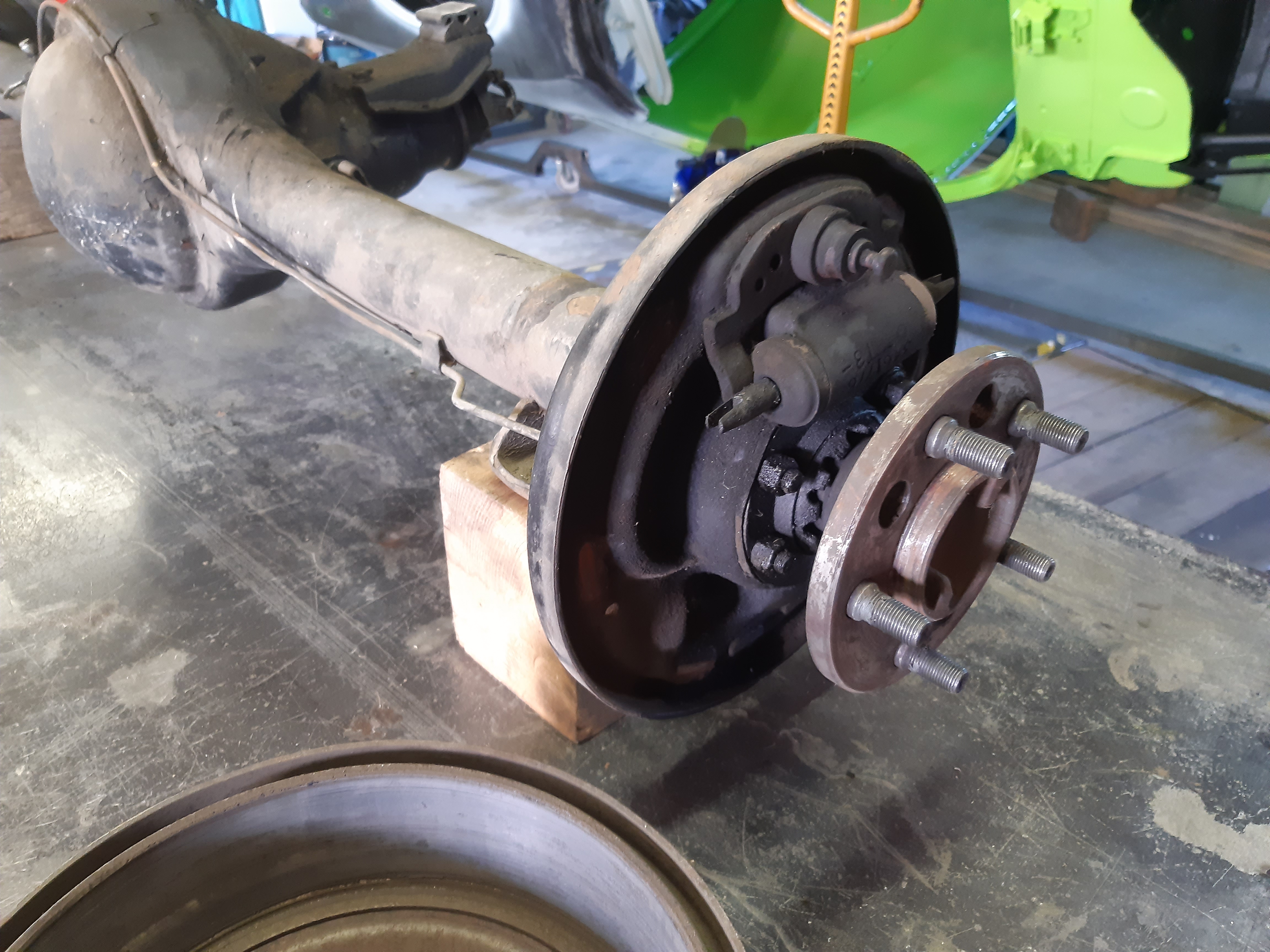

Démontage complèt de celui-ci.
après un bon nettoyage et un coup de peinture, remontage avec joints neufs, roulements neufs, réglage du différentiel . Pour les roulements de roues , j'ai installé des roulements radiaux (les green bearing) , d'après des forum US c'est bien ... à voir à l'usage :)
Re: Présentation Challenger 73
Publié : 18 oct. 2025, 06:38
par olga

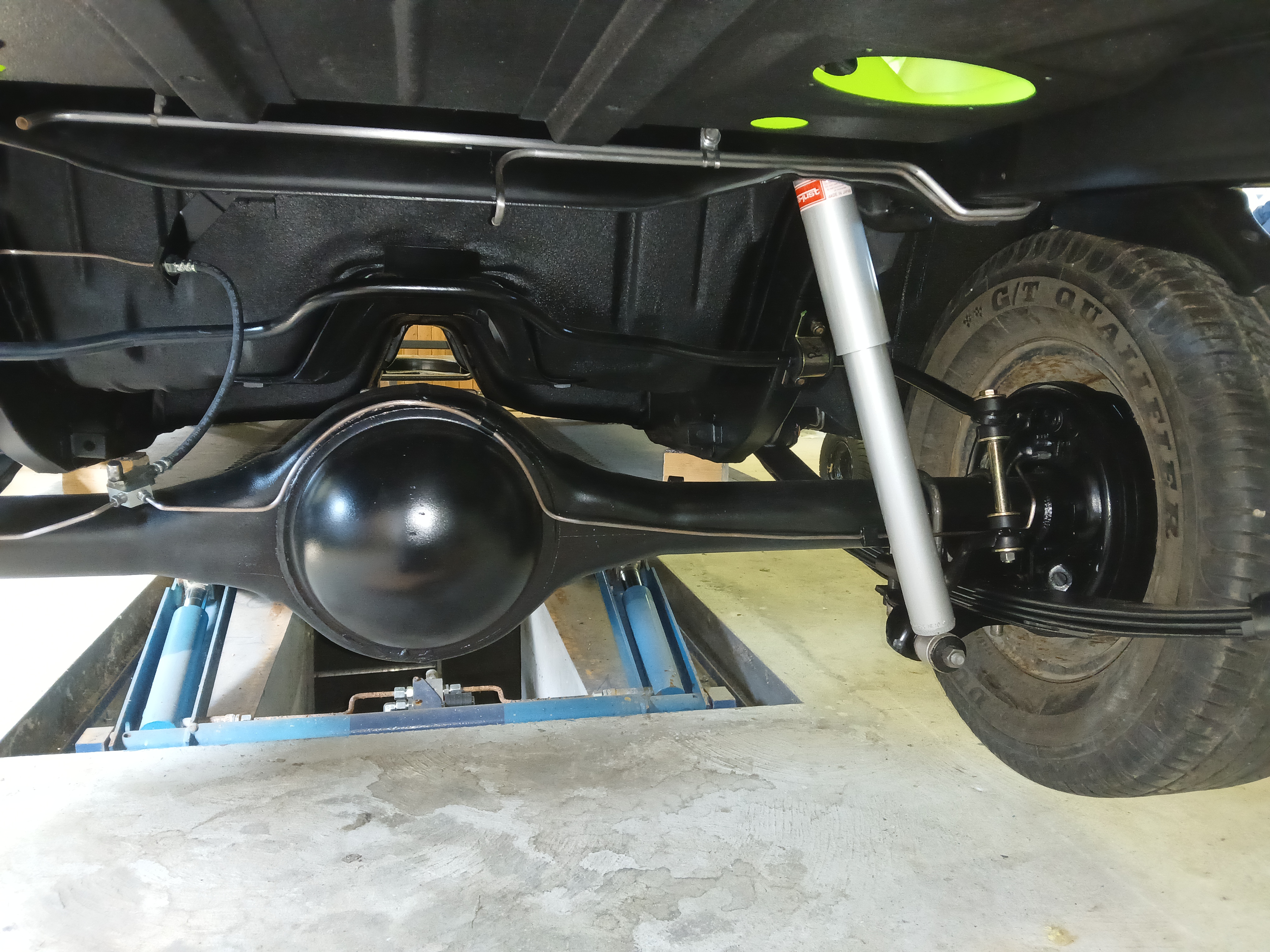

En parrallèle, en attendant les livraisons , démontage des paquets de lames.
après sablage et décapage manuel pour les plus longues , traitement antirouille et passage en peinture.
puis remontage des paquets avec kit de renovations (paquettes plastique , feuilles de zinc,...) et montage de bagues polyurethane (Energy suspension).
et remontage sur le pont.
et enfin le moment tant attendu! Après remontage de la barre stabilisatrice. Le remontage du train arrière sur la voiture ! :D
