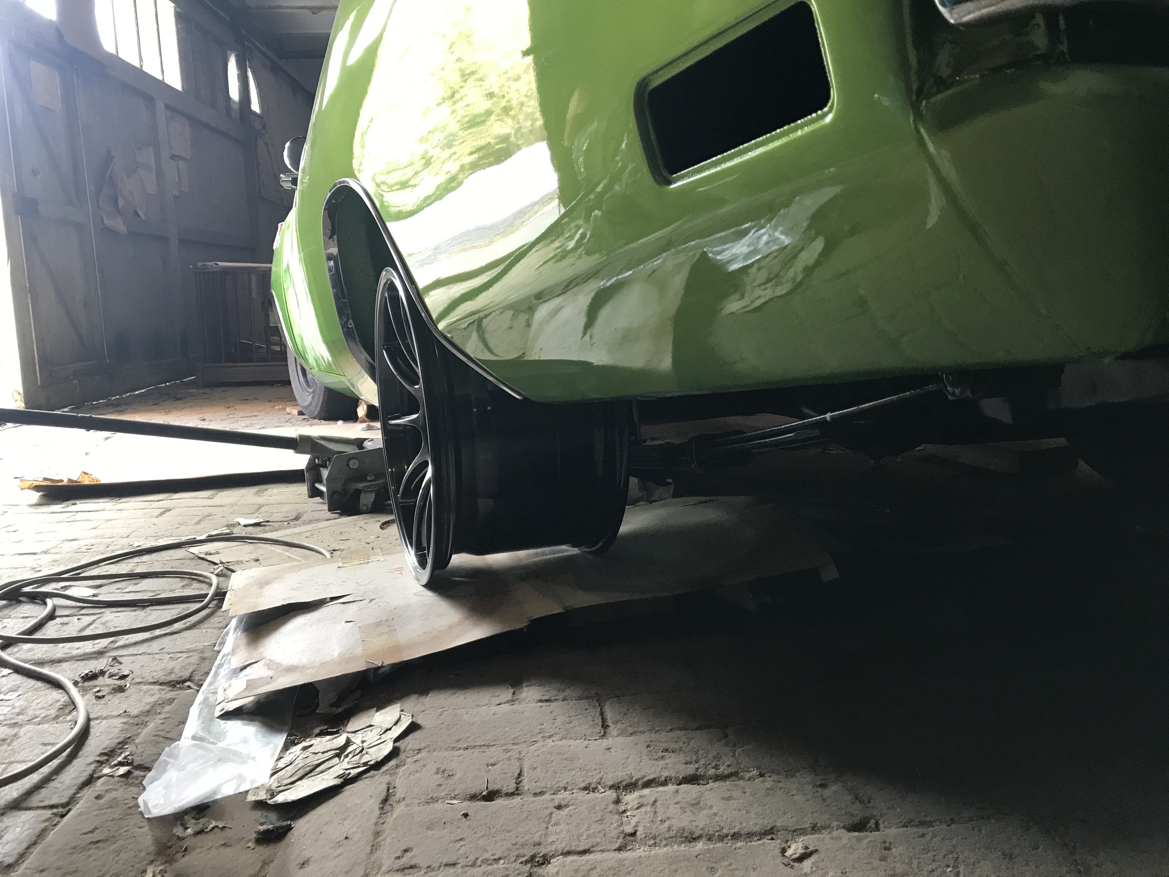

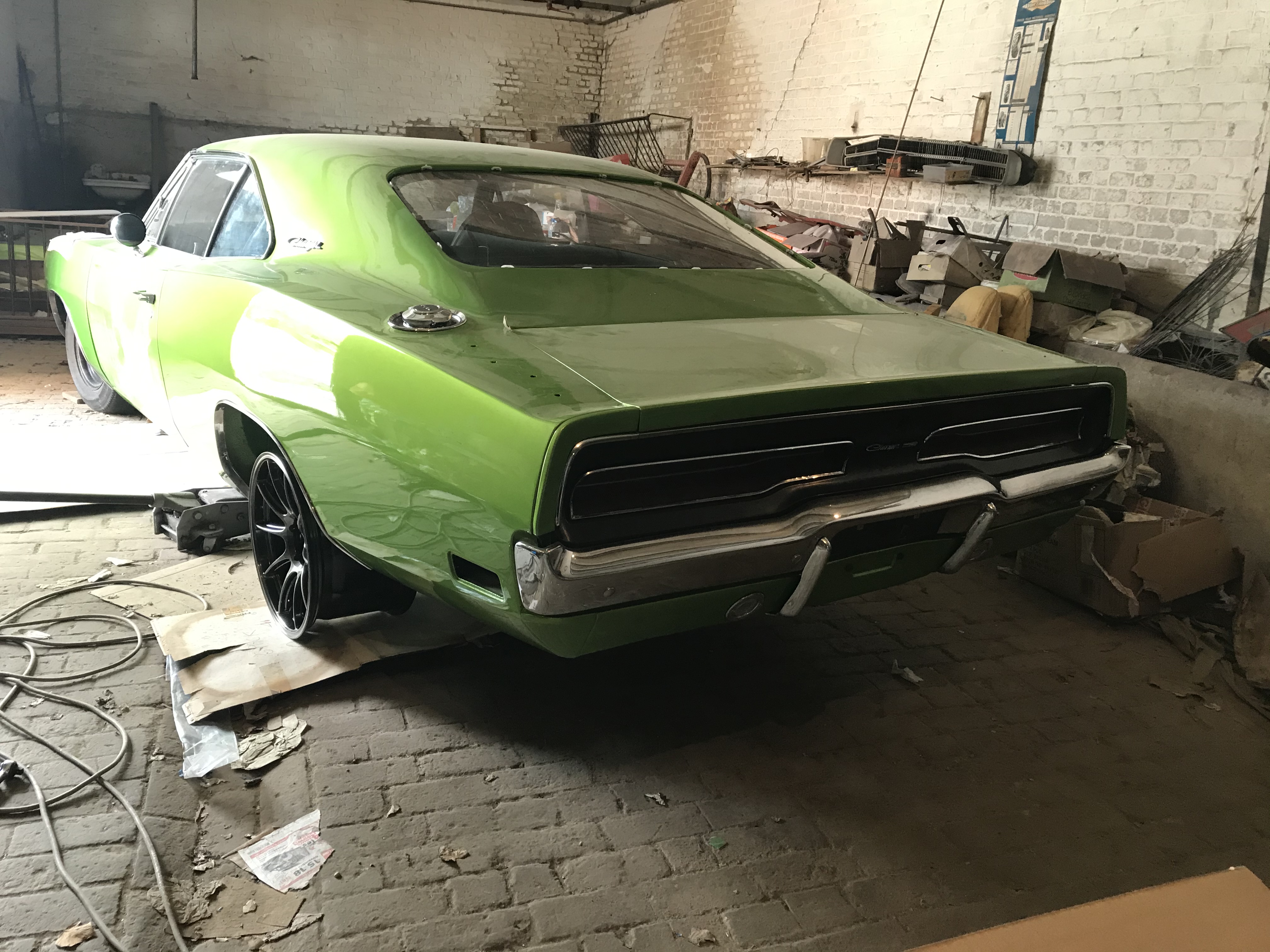

voila encore un peu de news.
Nouveau 8.3/4 avec sure trac et arbre renforcer des chez doctor diff ainsi que l installe des disques et étriers arrières.
Et la seconde étape du tvs hotchkis âpres les lames voici la barre arrière.
Ainsi que la mise en place l arbre de transmission.
Les cables de freins a main en place puis amortisseur.
Sur la partie centrale il reste ligne de boite ligne de frein et de carburant l arriere est terminer.
