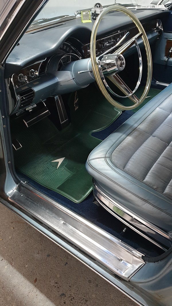

Aujourd'hui, enfin hier... remontage de la partie basse du tableau de bord après avoir passé une durite de dépression pour un accessoire que j'ai reçu (ouverture du coffre à distance). Du coup, comme il faut aussi démonter tous les seuils du côté gauche, petit coup de lustrage à l'huile de coude. Résultat : va falloir que je fasse pareil à droite car désormais ils sont moches par rapport à ceux du côté gauche, et la crasse que l'on voit sur le bord inférieur, et bien il va falloir l'enlever aussi car ça fait "tache" maintenant. Autre idée qui me trotte dans la tête, reteinter les tapis en caoutchouc, car ils étaient turquoise à l'origine (la partie cachée n'a pas tourné au vert...). Et aussi trouver un sellier pour remplacer le tissu et les mousses de la banquette avant.

Qu'est ce qu'ils étaient beaux les volants des années 60.
Rien à voir avec les mochetés des années 70... :doh:
