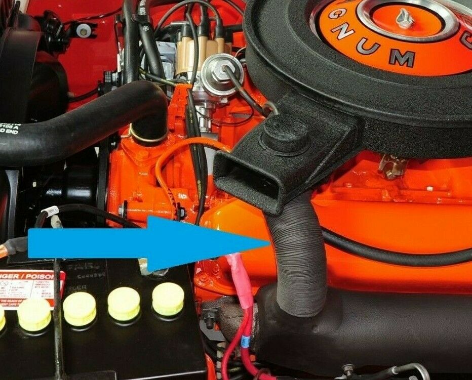

Sur ta photo je devine le "pre heater stove" qui est relié au snorkel de la gamelle.
Bravo car c'est un truc qui est zappé dans 99% des restaurations.
J'en ai trouvé un d'occase il y a quelques mois chez Tony's Parts pour mon 440 hp. Ça n'a pas été facile à dégoter.
Scat Pack

Je suppose que tu parles du cylindre qui se trouve sur le shnorkel.
Là, je dois louer la personne qui m'a cédé l'auto, car c'était dessus quand je l'ai acheté.
Il est bien relié au carbu par sa durite.
Ceci dit, je ne suis pas vraiment sur que ça fonctionne.
Tu me dis que c'est souvent négligé dans les restaurations, mais ça se démonte du shnorkel ce... "pre heater stove" .. (euh... machin)..?

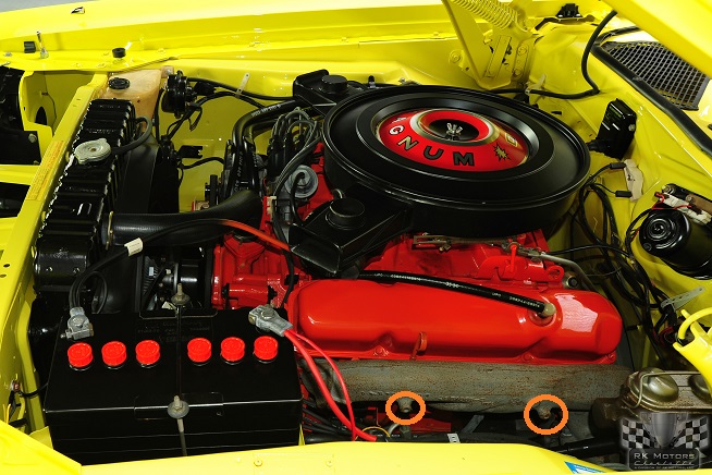

C'est le tôle qui recouvre le collecteur d'échappement + le tuyau annelé qui connecte ça à l'entrée qui se trouve sous le snorkel du filtre à air.
Sur la photo on voit bien la tôle noire qui recouvre le collecteur d'échappement. Ca sert à envoyer un air réchauffé dans le filtre à air pendant les premières minutes après le démarrage.
Ensuite le clapet à dépression du snorkel bascule pour prendre l'air plus frais par l'entrée "normale".
Ci-dessous une restauration "top niveau" mais qui oublie le "heater stove". Le clapet du snorkel gauche peut être ouvert ou fermé, l'air aspiré sera toujours à la même température.
La tôle du heater stove devrait être boulonnée sur les 2 filetages que j'ai entouré en orange sur la photo.

Ah oui, effectivement, j'ai toujours ce dispositif. Apparemment d'origine. Le tuyau cannelé est en bon état, mais semble ancien.
Cette Demon était quand je l'ai acheté, strictement d’origine, jamais bidouillée, jamais modifiée hormis quelques remplacements de pièces d'usure par de l'européen.
Je me suis efforcé depuis un an à remplacer toutes ces pièces par du Mopar.

Charger976 a écrit : Ca sert à envoyer un air réchauffé dans le filtre à air pendant les premières minutes après le démarrage.
C'est bien quand ça fonctionne, et encore .... Avec les températures qu'on a, même en hiver, c'est quasi inutile voire contre productif: pour un bon mélange air/essence il faut de l'air frais ! C'est souvent pour ça que certains rajoutent de disgracieux tuyaux reliés à la bouche du filtre à air afin d'aller prélever l'air hors la baie moteur. C'est laid OK mais efficace.
Donc vérifier que la trappe, si elle est bloquée, dirige bien vers le snorkel et pas le collecteur d'échappement
