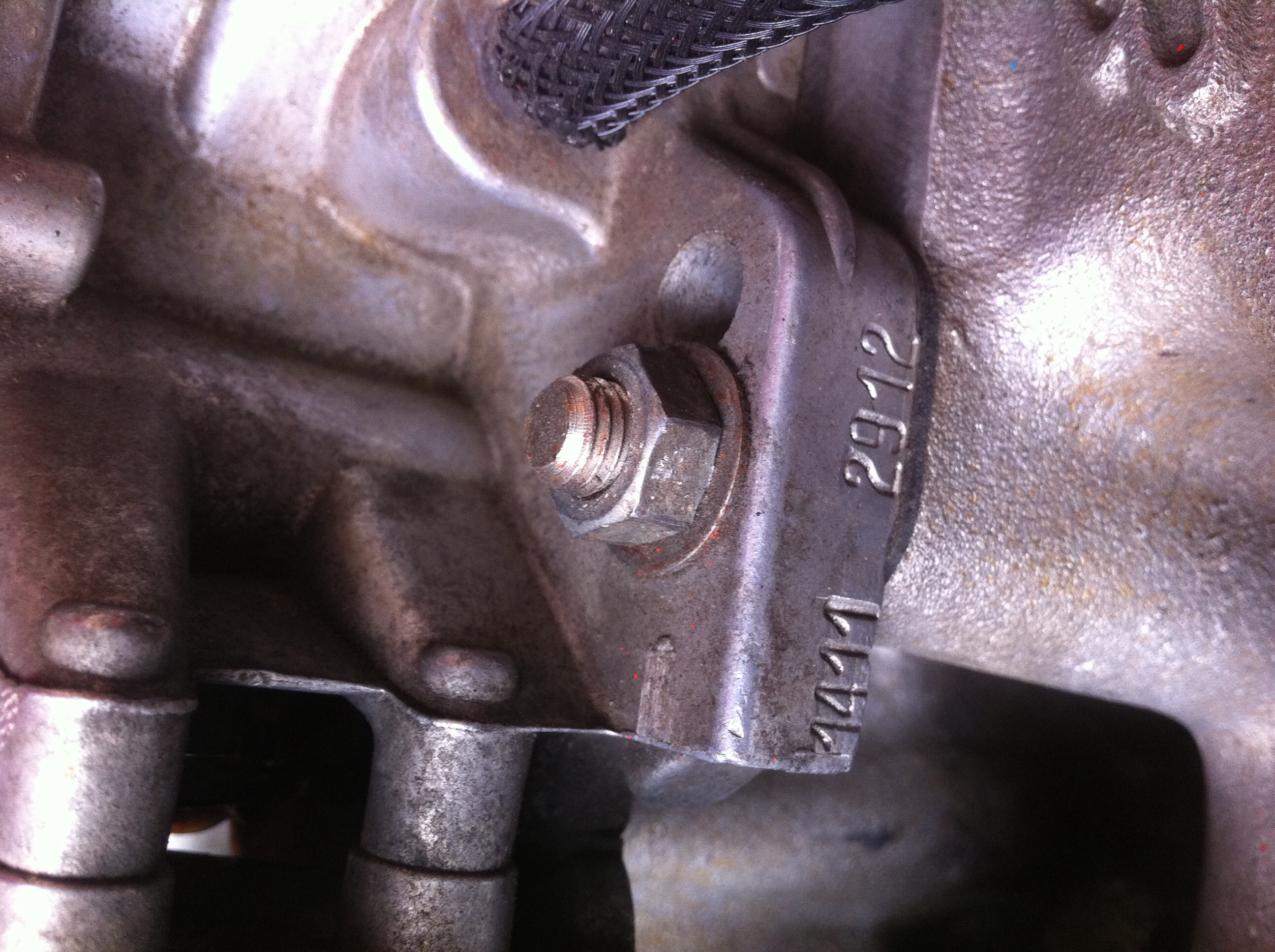

Mais comme je ne sais toujours pas réellement d'où vient ce problème d'allumage , j'ai commander le module d'allumage et le pick up coil , c'est jamais perdu...
Par contre j'ai un carbu 1411 2912 ?! Mais je ne sais pas a quoi sa correspond ?! :doh:
makss
Messages : 3117
Localisation : Annecy
Re: Dodge Challenger 72'
Message par makss »
..... Performer Series 750 cfm, Square-Flange, Electric Choke Carburetor. :wink:
