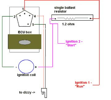

[edit] J'ai trouvé ça pour un D250, je suppose que le 350 a le même ... On voit que le - bobine passe par l'ECU donc s'il a "un coup de chaud" en effet ça ne marche pas. Ce serait intéressant de le changer.
J'essaierai aussi de débrancher le fil qui va au relais de démarreur , le fil "start". S'il se met en court jus à la masse (dans le relais ?) quand tu démarres tu n'as plus de tension.

Je viens de mettre un + directement sur la bobine mais toujours rien. J'ai changé l'ECU il y a quelques années mais sans amélioration.
Phil, sj je débranche le fil "start" je ne pourrai plus démarrer ? A moins de le faire toujours avec le + directement sur la bobine, c'est ça ??

olivier77 a écrit : Phil, sj je débranche le fil "start" je ne pourrai plus démarrer ? A moins de le faire toujours avec le + directement sur la bobine, c'est ça ??
Si, le fil "start" permet de court-circuiter le ballast mais avec une bonne batterie y'a pas de problème de démarrer avec le ballast.
Si avec le + 12 au + bobine (et fil start débranché) ça ne démarre pas je suspecterai le ECU. Essaye de t'en faire prêter un. Je crois en avoir un (de 73) mais peut être trop ancien (et pas sûr de lui)
