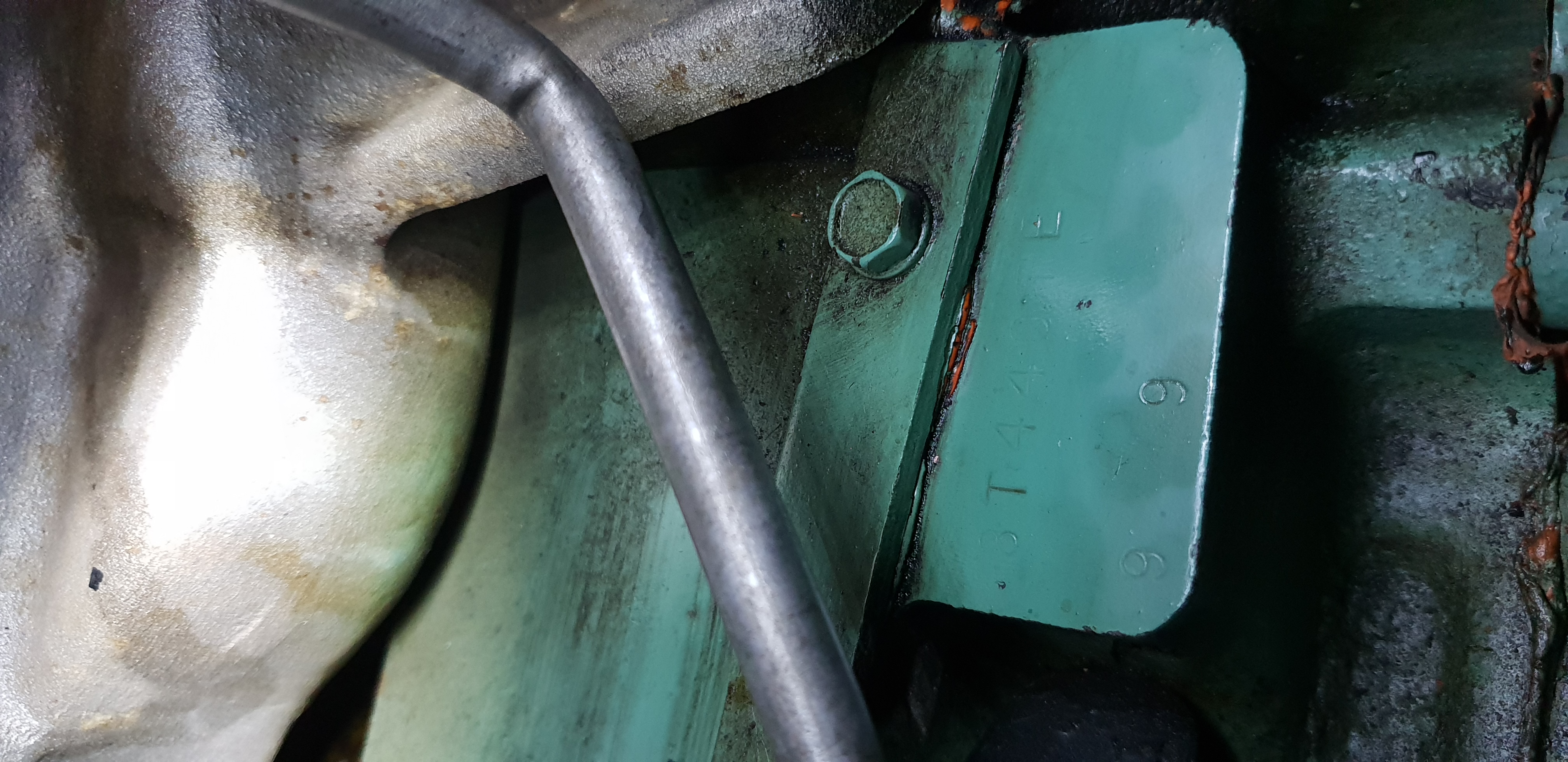

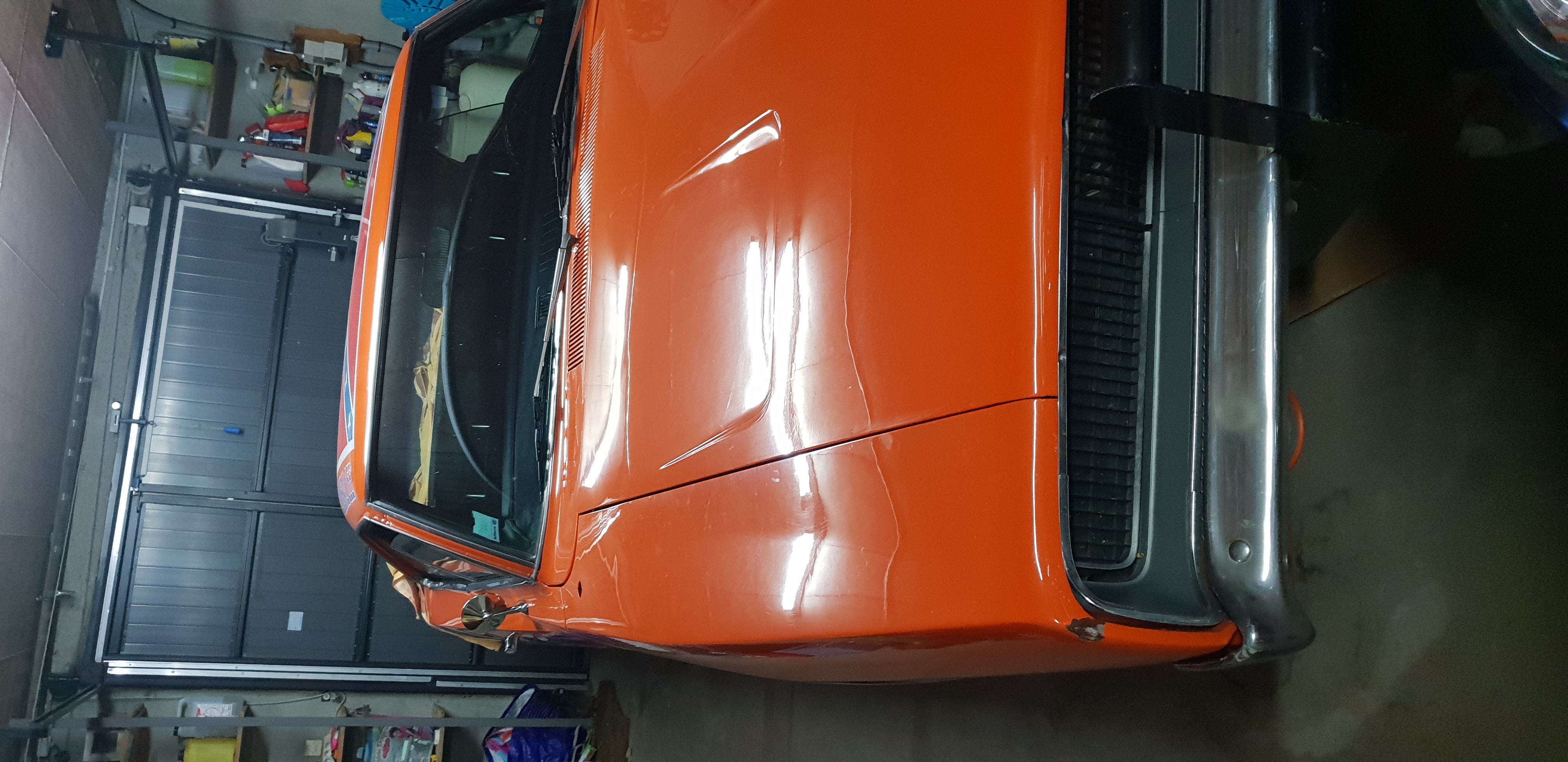

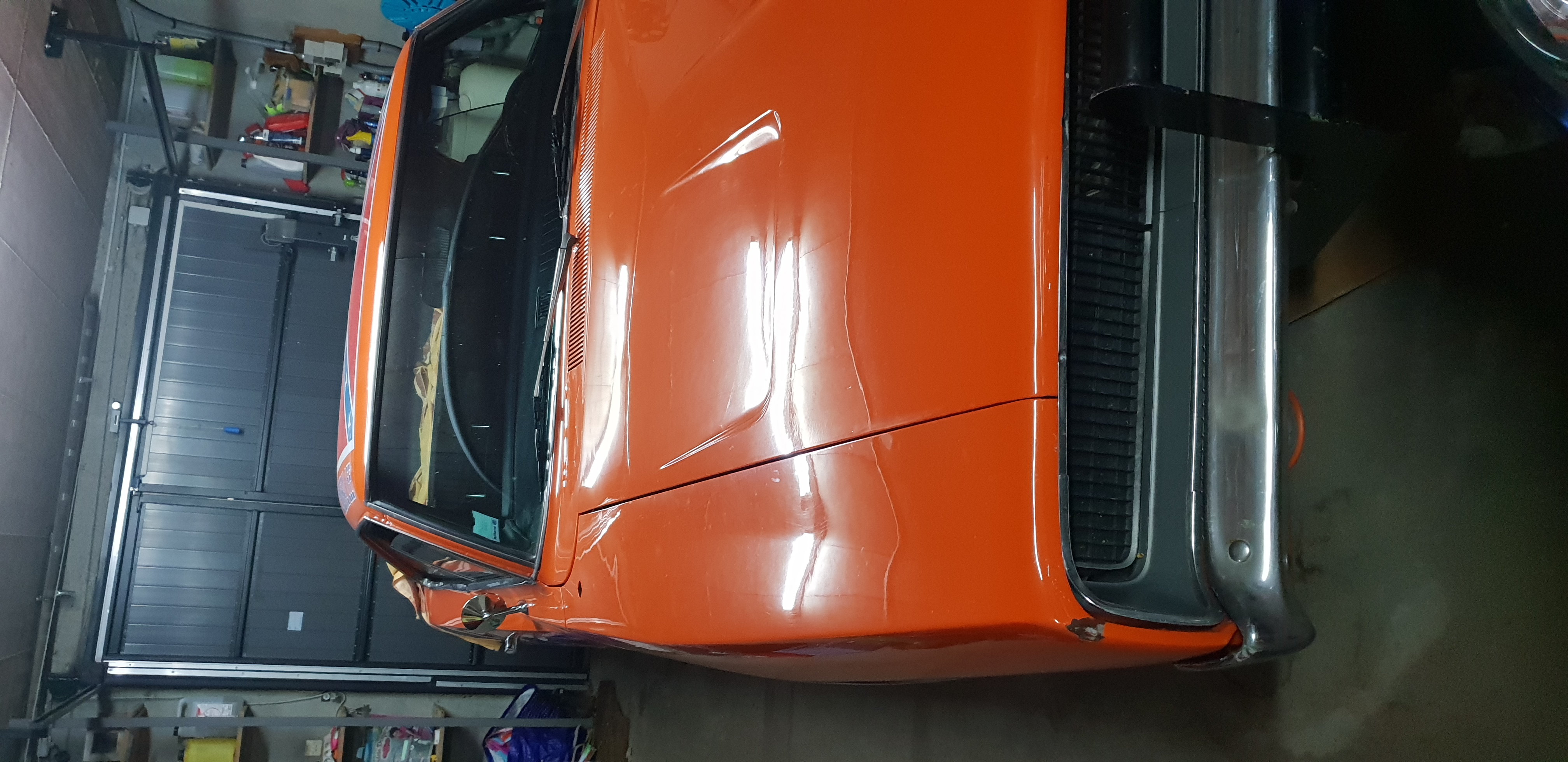

la photo de l'identification du bloc

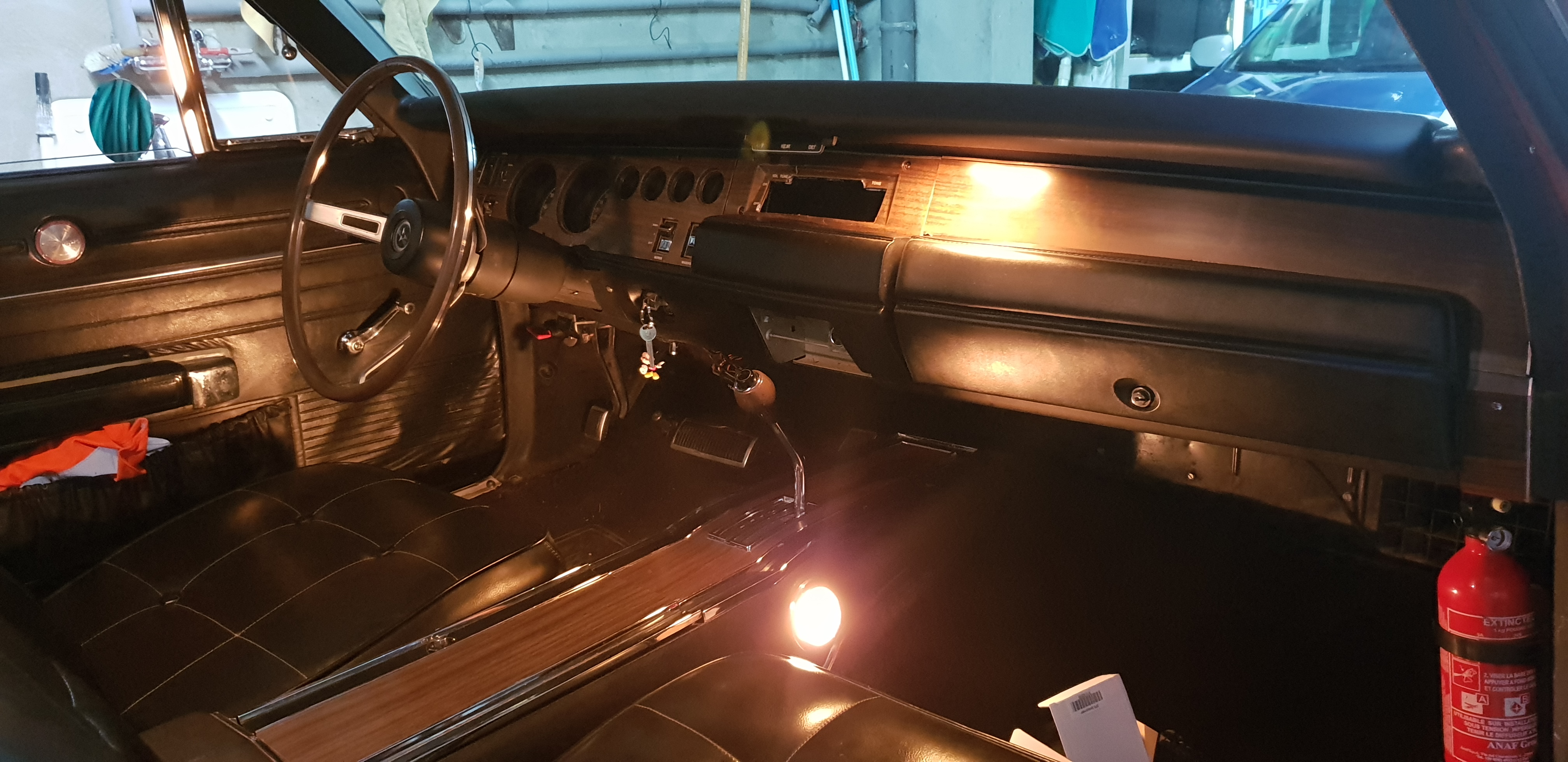

tableau de bord (avec la partie centrale massacrée pour un autoradio moderne :snooty:

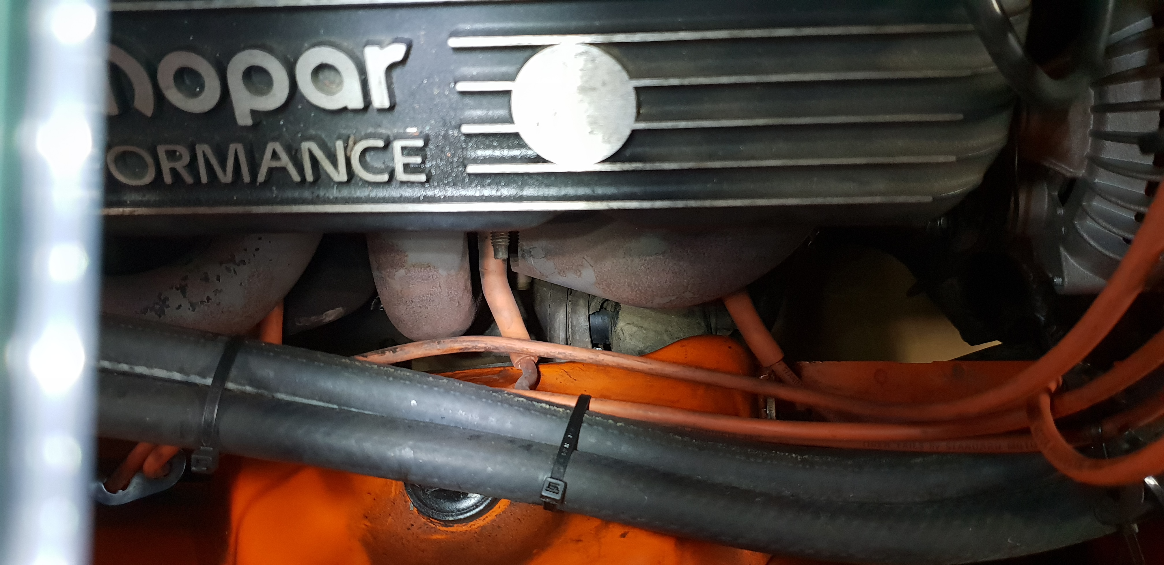

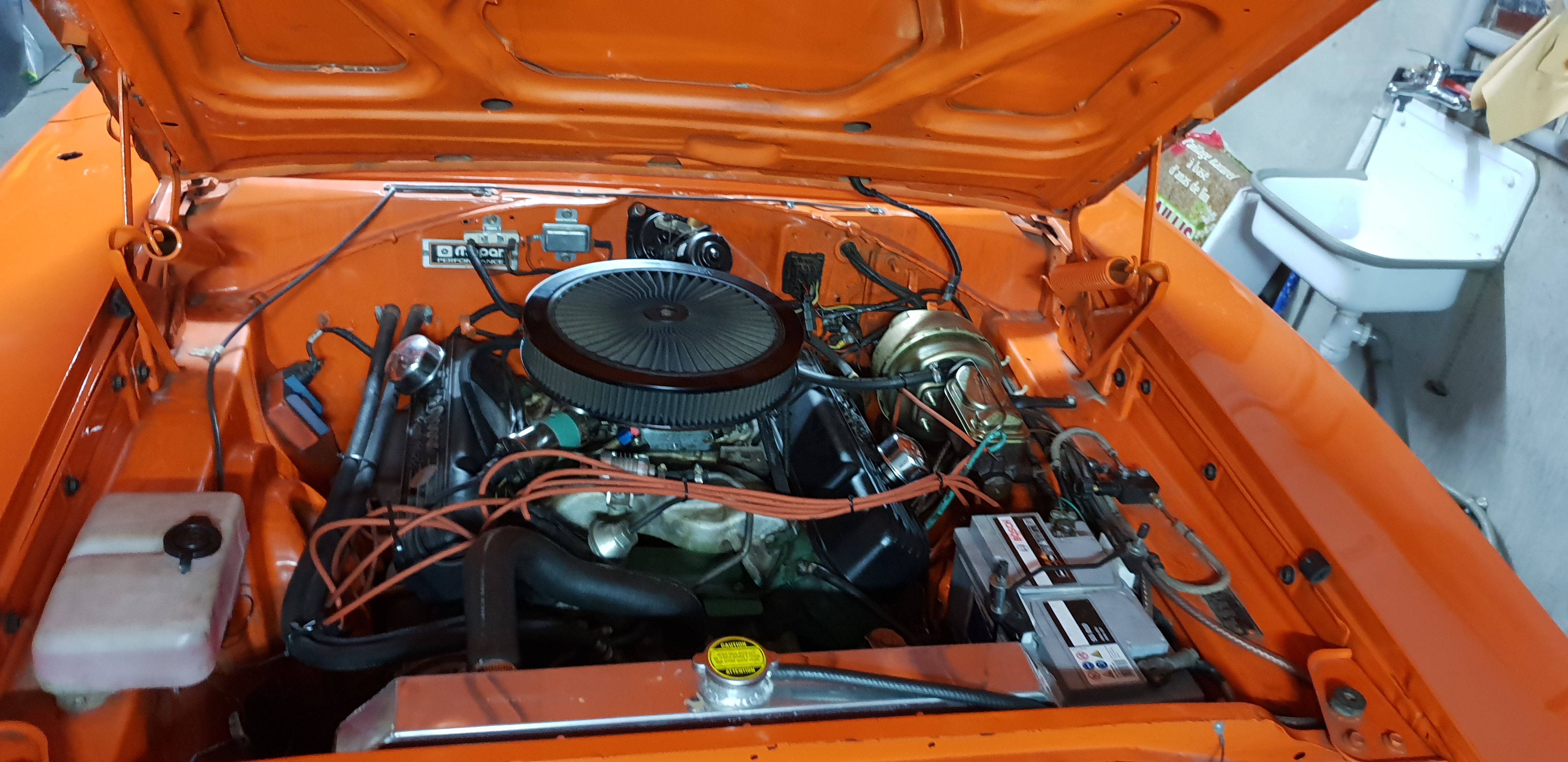

compartiment moteur

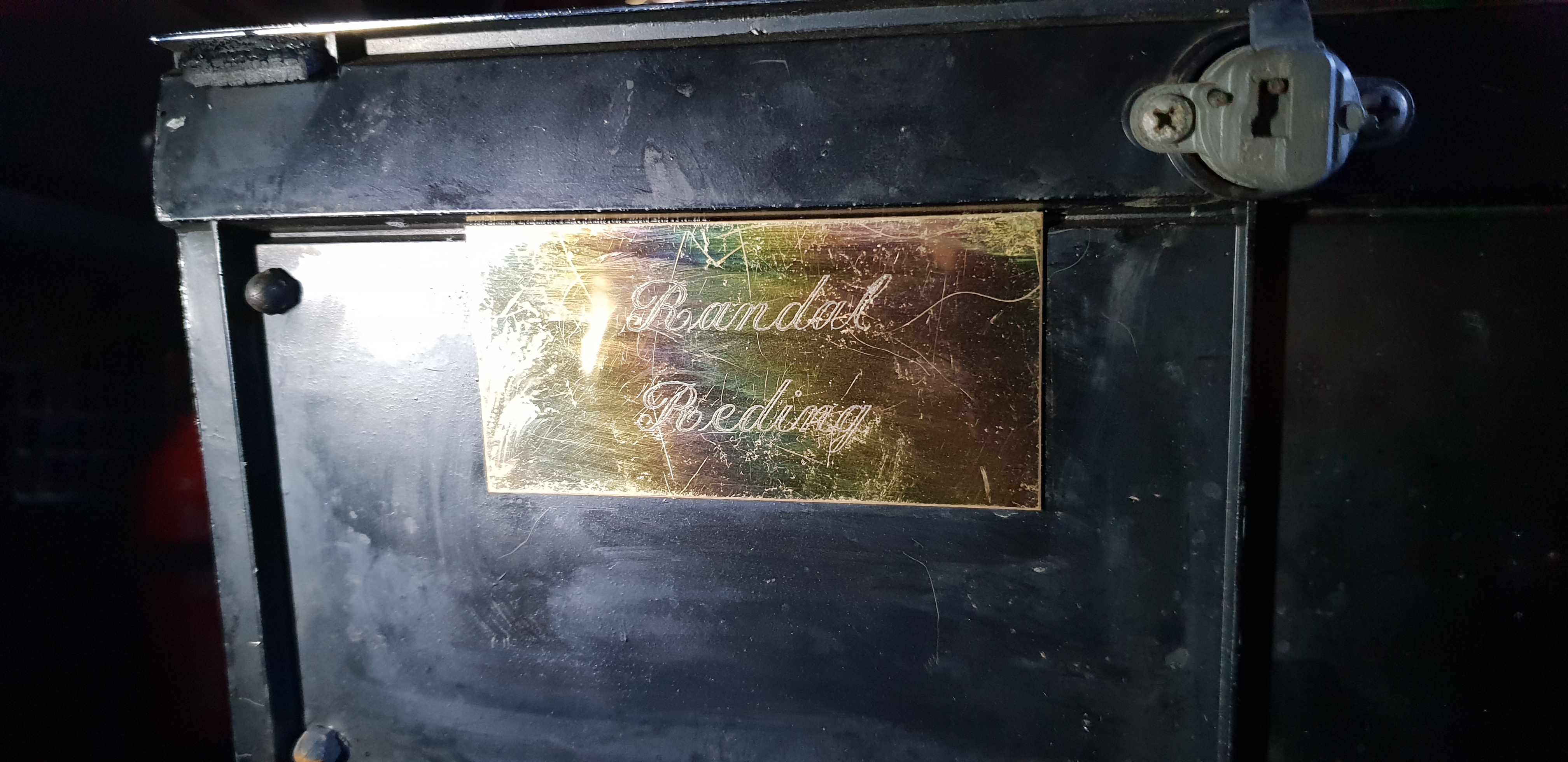

plaque dans la console centrale (ancien proprio ??)

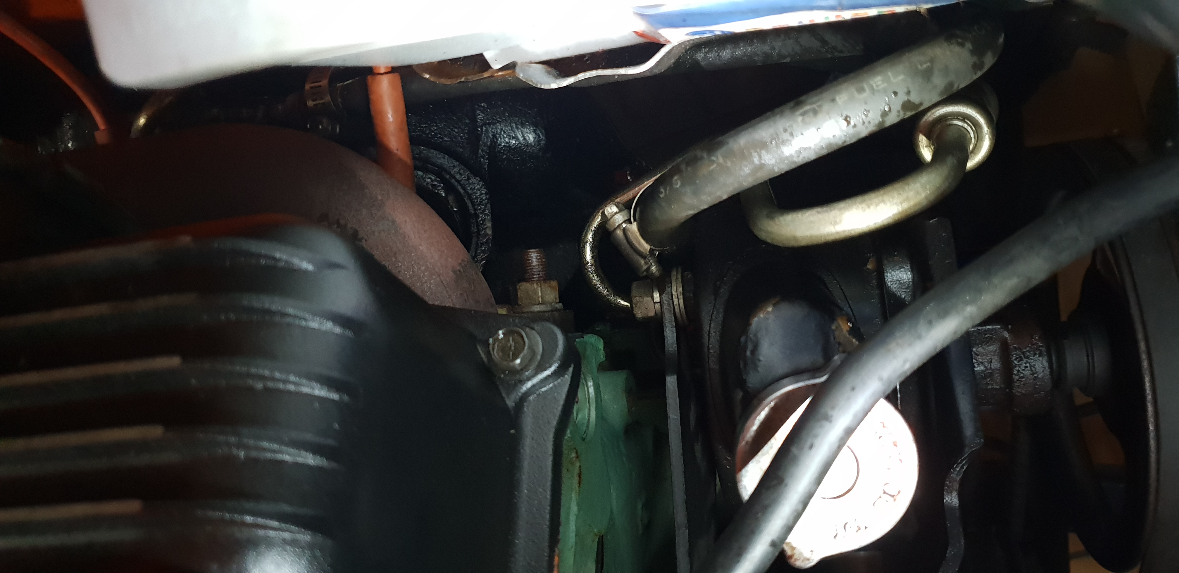

tentative de photo de la fuite niveau DA - faut vraiment que je zieute ça, faut que je nettoie, que je foute ma femme ou un gosse au volant moteur allumé et que je fasse machiner pour voir d'où ça pisse
la sorte de silent bloc abimé sur la barre de torsion AVD : je vais demander à mon garagiste si indispensable à réparer ou pas

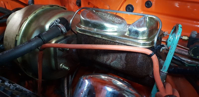

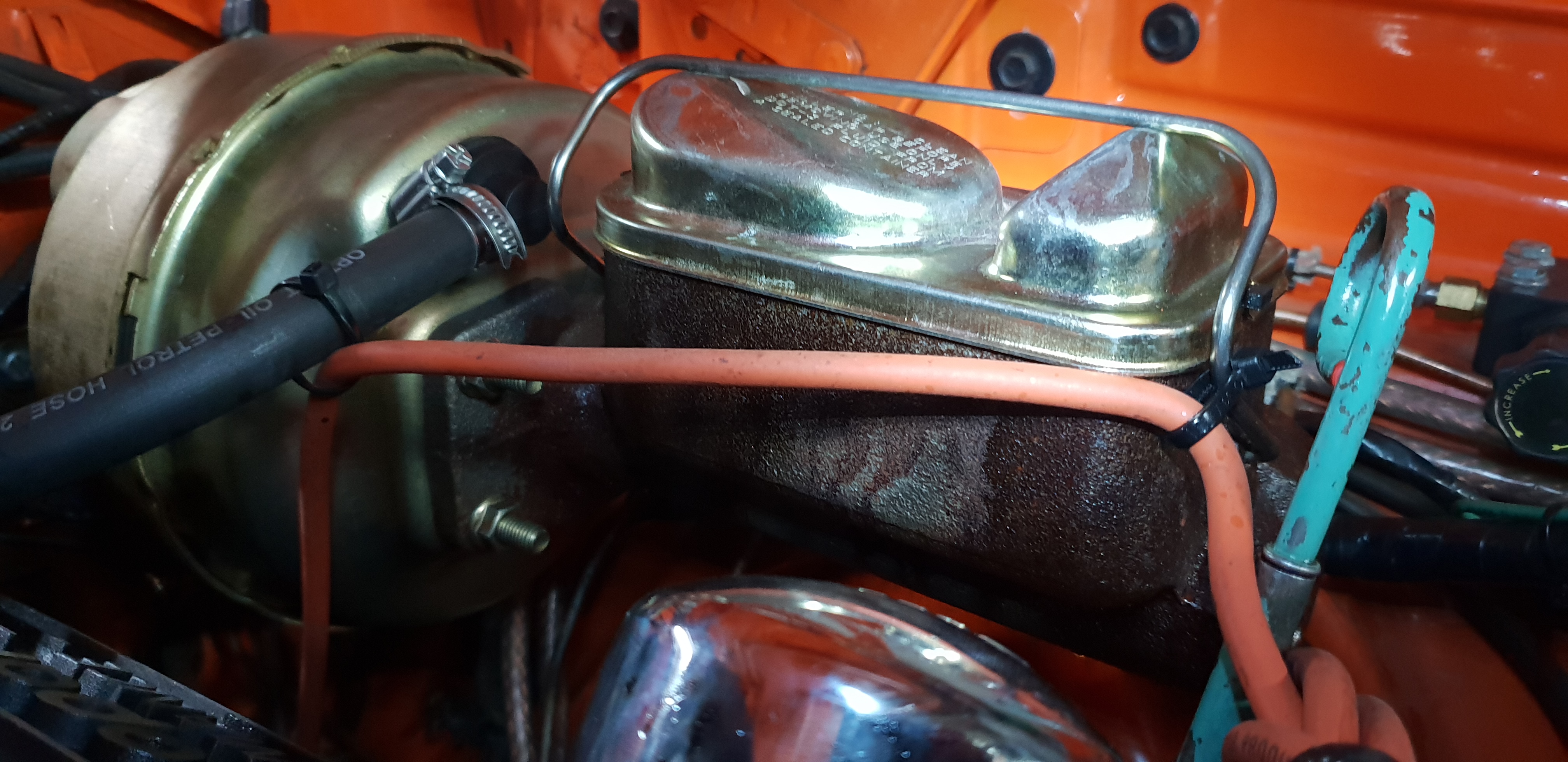

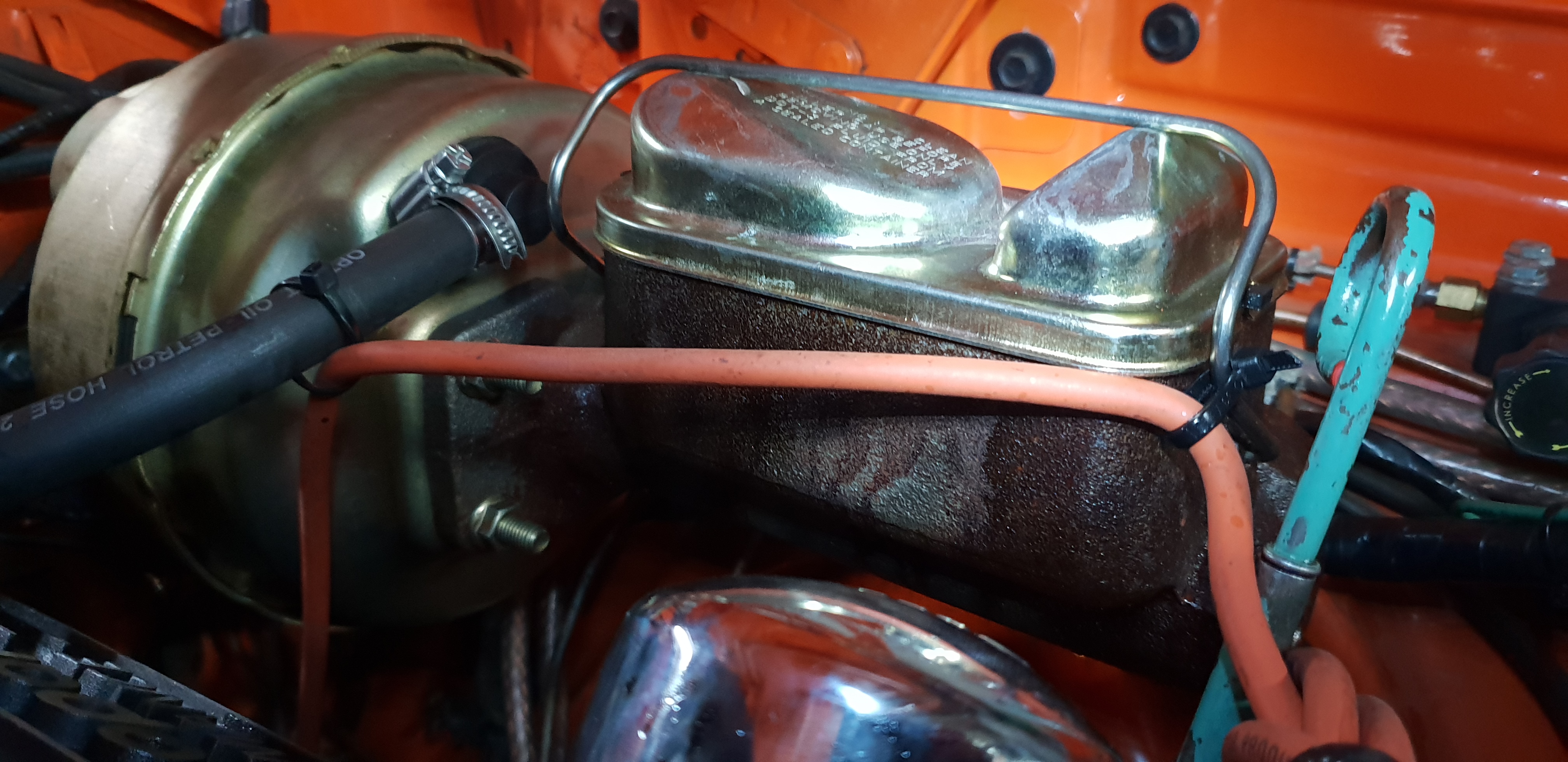

le maitre cylindre relativement récent, qui suinte .. par le dessus !

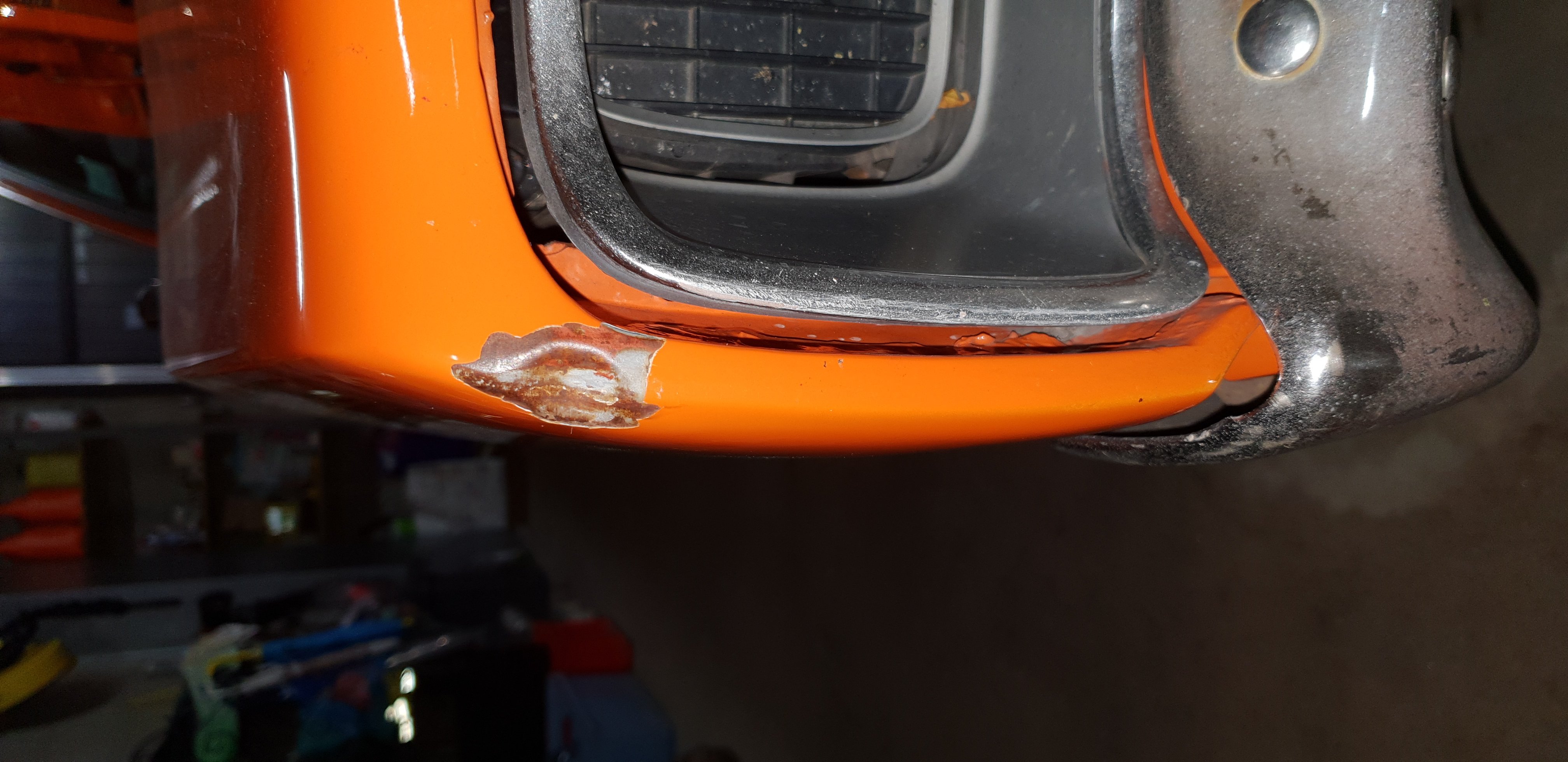

l'un des plus gros jetons de carrosserie
ça rentre juste dans le garage :D
sinon, des adresses autre que summit et rockauto ? vais en effet devoir creuser pour trouver le commodo complet de clignotant.

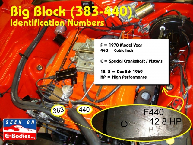

pour le bloc, comment as tu pu trouver la date ? ça m'intéresse, suis preneur de toutes informations à ce sujet
effectivement, la voiture avance bien, mais ce n'est pas un foudre de guerre (bon au quotidien, je roule avec 350 cv donc mon opinion est un peu biaisée :)
pour les clignos, c'est le commodo même qui déconne, et j'en ai trouvé aux usa mais 100 $ :oops:
En fesant une recherche sur my mopar sinon tes pièces regarde sur EBay motor ta tous ce qui faut
charger
Messages : 5025
Localisation : oise
Re: Charger 69
Message par charger »
Regarde sur my mopar et mopar.org.
T aura toute leS infos
440 c est 440
8T correspond à 1978
Et les deux derniers chiffres le jrs et le mois
JYB
Messages : 61
Inscription : 13 oct. 2018, 06:22
Localisation : 57
Re: Charger 69
Message par JYB »
suis justement en train de chercher et tombé sur les mêmes infos !
très intéressant en fait..
par contre, si j'ai bien compris : il y a eu un effectivement une baisse de puissance, mais aussi un changement, à partirde 1972, sur le mode de calcul de la puissance (passe de "gross" à "net", et 335 bhp avant 1972 = 255 hp post 1972.)
je découvre effectivement qu'il ya plein de variantes
donc me reste à trouver le num de série et identifier avec plus de précisions le bloc :)
