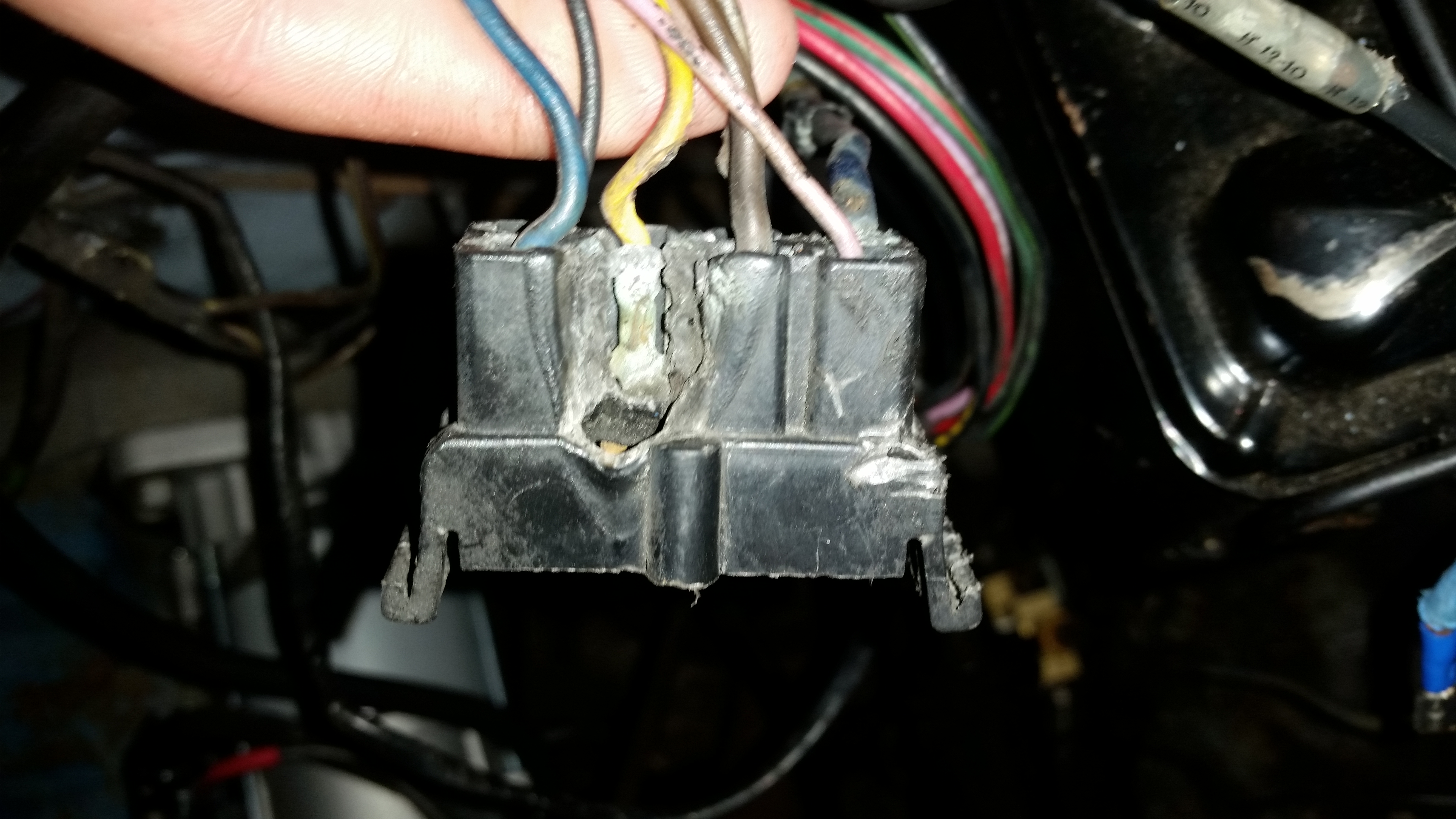

Ben si tu as du 12v avant Cloison et 0 apres cloison alors ca ne viendrais simplement pas de tes connecteurs qui font liaison avec l'interieur? En general si c est d'origine c'est pas très beau dans ce coin !! Et à tous les coup ton Fuse Link à cet endroit est dead !

Chrome58 pour ce qui est du compteur 4/1 je ne sais pas
J'ai change le fusible link et ça remarche
ca que je ne comprend pas c'est que j'avais du 12 volt lors de mes testes
est ce qu'il peu etre défectueux mais pas en plein ??
et effectivement les connection dans la cloison par feu ne sont pas tip top
la connection centrale cote moteur et a changé
d'ailleurs si qqu'un a ca dans ses tiroirs ,je suis preneur!!!
