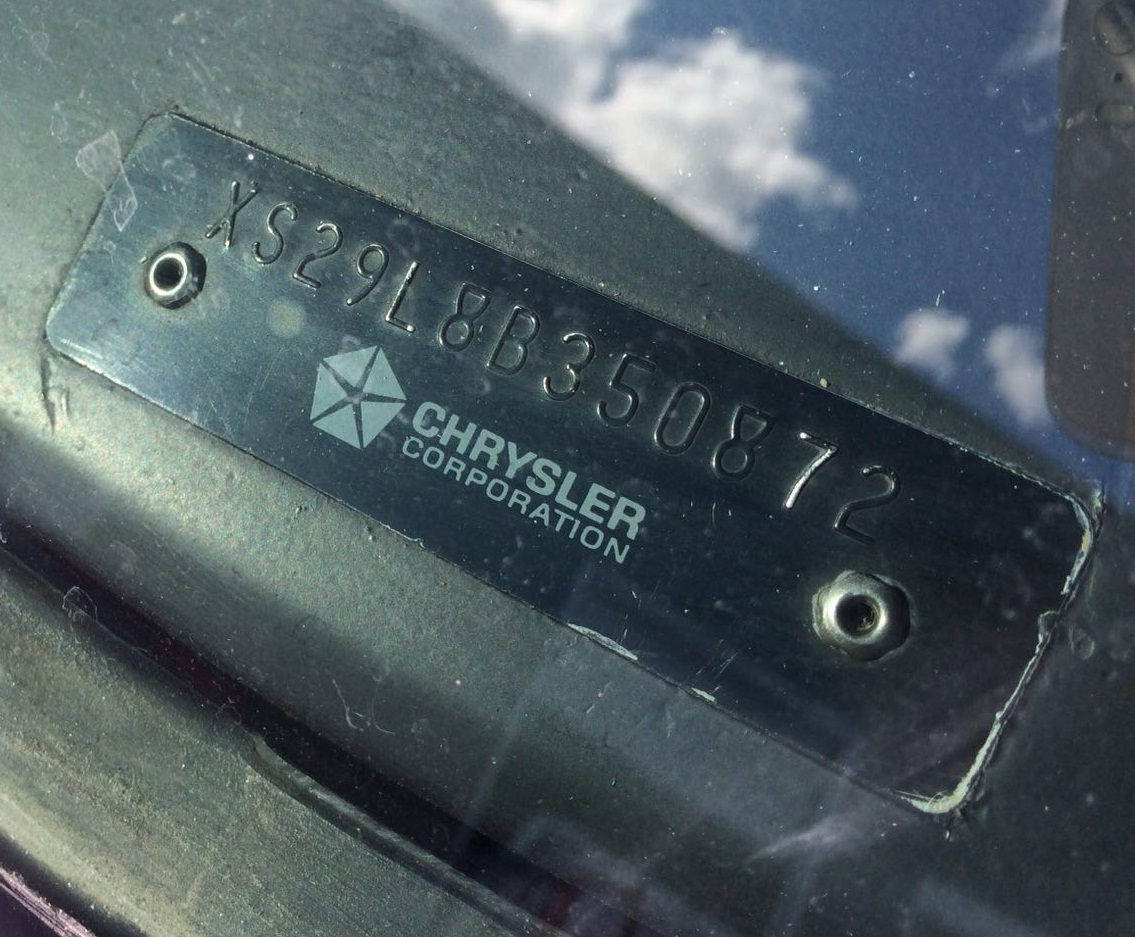

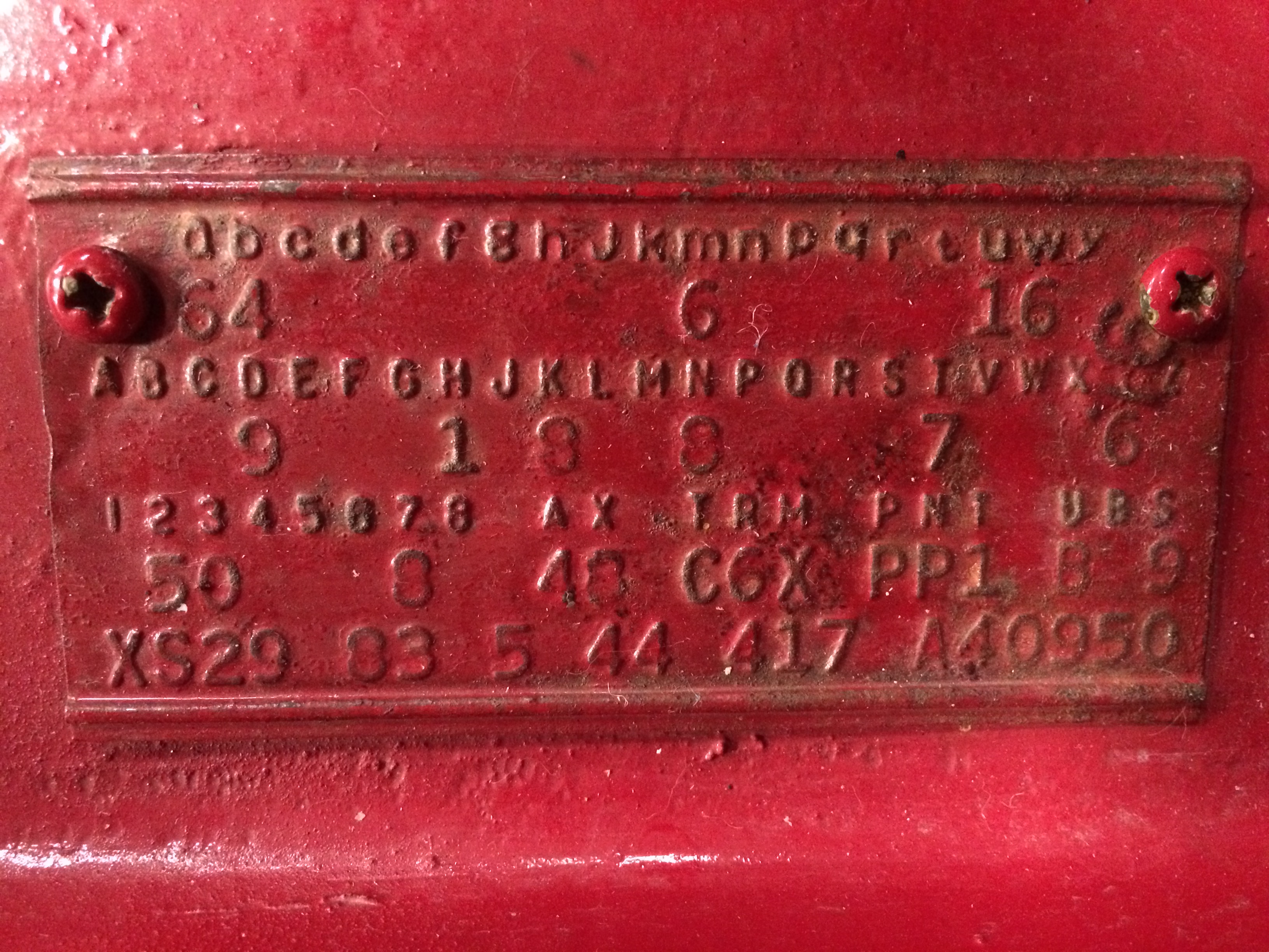

La voici un peu plus en détails.
DECODING:
abc OPTIONS:
a6: Console
b4: Bucket Seats
m6: Driver's Outside Remote Operated Mirror
u1: Sold Car When Built (Somebody Ordered It)
w6: Build to Spec's for Canada
ABC OPTIONS:
D9: Front Disk Brakes
H1: Power Brakes
K8: Power Windows
N8: Rear Window Defogger
T7: Tachometer
Y6: Black Vinyl Top
MOLDINGS:
25: Drip Rail Mouldings
30: Body Belt Mouldings
78: Wheel Lip Mouldings
AX/48: AXLE: 3.23 Rear Axle Ratio, Sure Grip
TRM/C6X: INTERIOR: Charger Trim Grade, Vinyl Bucket Seats. Black Interior.
PNT/PP1: Monotone Red Paint.
U/B: Black Upper Door Frame Color.
S/9: Stripe Deleted.
XS29: Dodge Charger R/T 2 Door Sports Hardtop
83: ENGINE: 440cid 4-bbl HP V8
5: TRANSMISSION: 3-Speed Automatic
44: TIRES: F70x14 Red Side Wall, Steel Belted
417: BUILD DATE: April 17.
A40950: ? shipping order
1968 DODGE CHARGER R/T assembled at HAMTRAMCK, MICHIGAN.

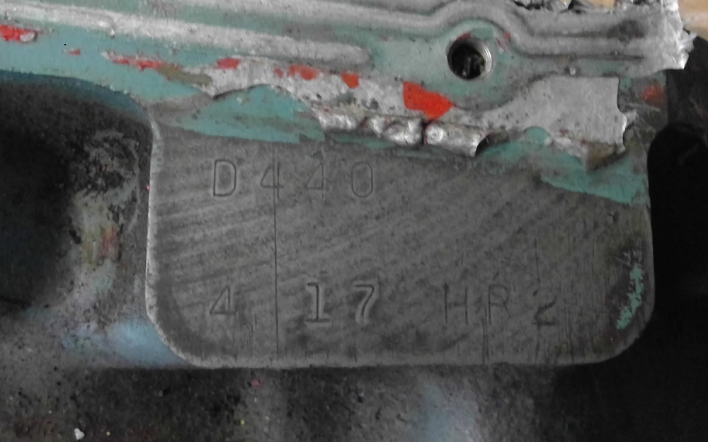

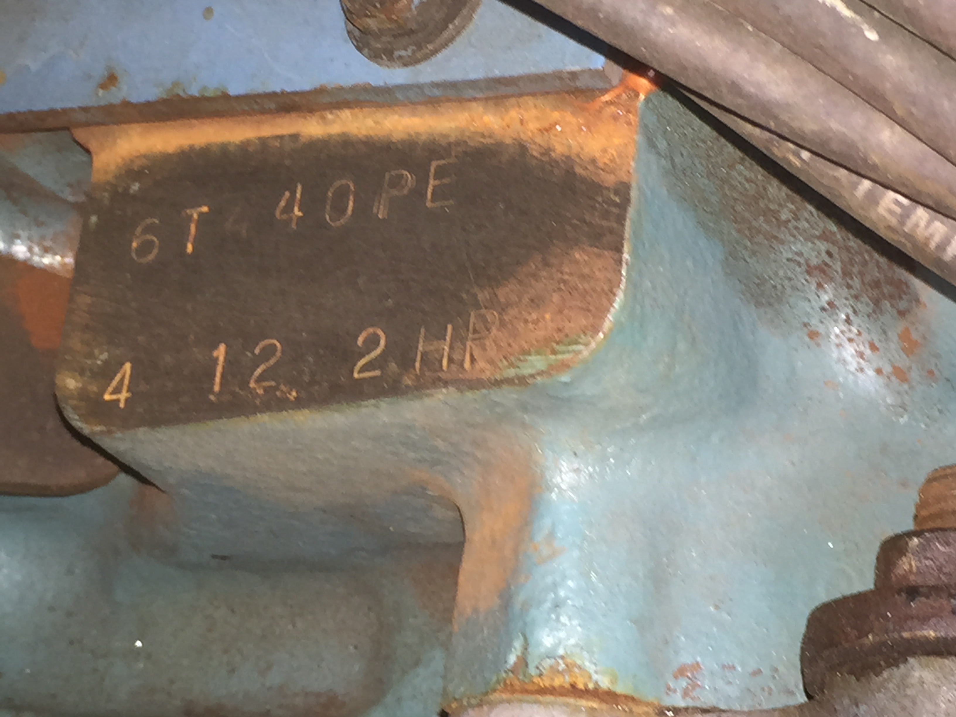

La voitures est actuellement monté avec 440HP2 provenant d'une Charger de 1976.

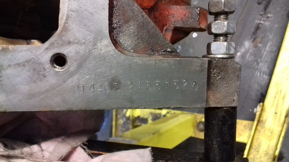

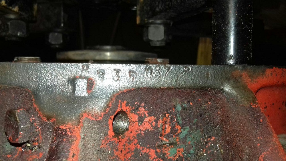

Message par kmf76 »

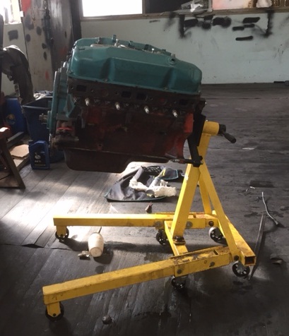

Le moteur d'origine ma été vendu a part de la voiture, démonté par l'ancien proprio (pépé) qui le trouvait trop puissant...
Nous nous sommes rendu compte que le moteur avait été refait entièrement (+0.30) peu de temps avant sont démontage.
Cela nous a pas empêché de l'ouvrir complètement, de tout revérifier et profiter de changer tout ce que l'on pouvait au passage...
Il reste plus qu'a le peindre...

Cool un moteur tout "neuf" !!!!! :mrgreen:

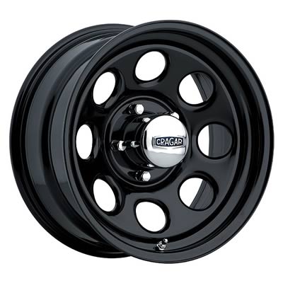

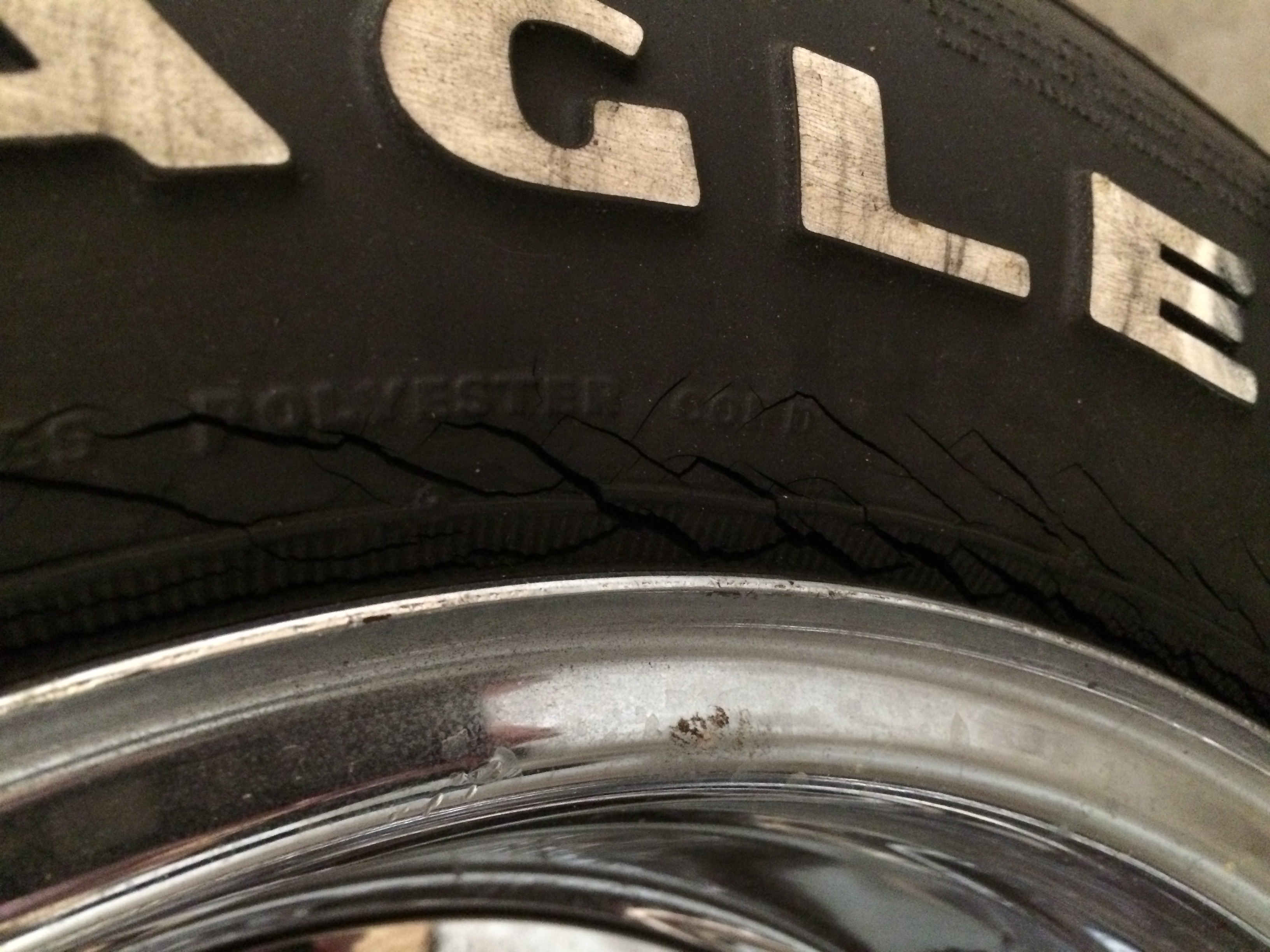

Dans un premier temps je vais devoir changer mes pneus...avant meme de rouler un peu... :roll: ça parait nécéssaire...
Du coup, j'aimerais passer sur des gentes CRAGAR soft 8 black en 15x8 (désolé les puristes... :pray: )
Et monter des pneus en:
275.60.R15 a l'arrière
et
225.70.R15 a l'avant
Vous pensez que ça passe? sachant que je suis en stock mod.
Une fois bien chausser direction grosse révision et a partir de la, je vais aviser de la suite, a savoir rouler dans cette config cette année ou attaquer une resto complète de madame...

a mon avis en 275 a l arriere cela va toucher aux ailes , avec mes 255 c est limite :roll:

275 ça passe à l'aise, perso j'ai du 295...

Tous ça dépends juste du déport des jantes

Voici le détails de la jante.
https://www.summitracing.com/int/parts/ ... /overview/

Je reviens vers vous car je sais toujours pas si ça monte.... :think:
