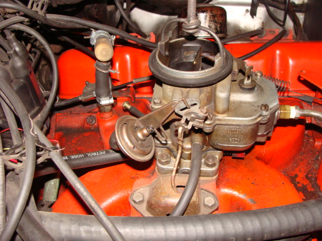

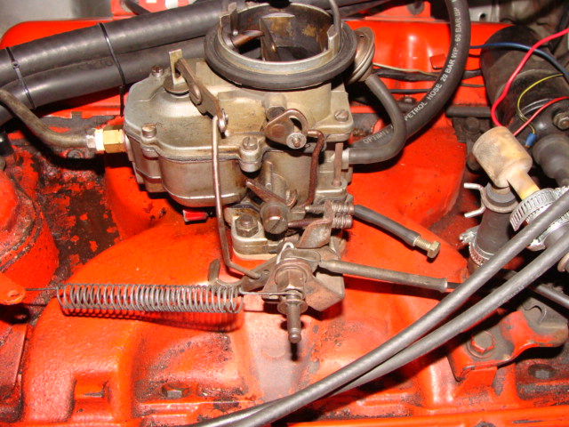

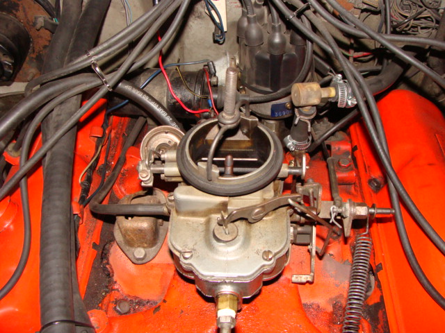

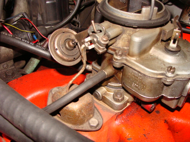

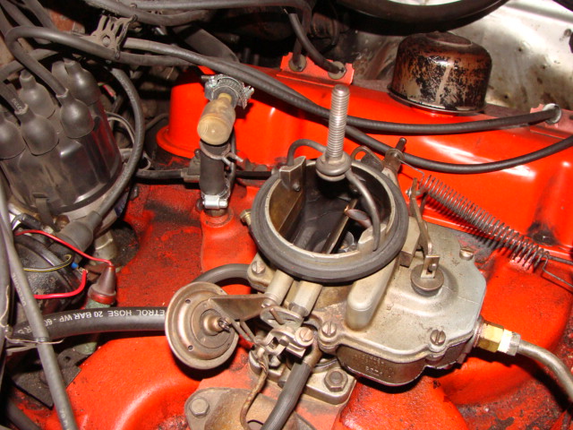

@pass34, j'aime beaucoup les 66 aussi et leur calandre en coupe frite bien GT, j'ai hésité avec une bordeaux à vendre vers gournay en Bray, à récupérer je pense pour pas très cher (le vendeur semblait ok pour discuter bien en dessous des 15000 demandes, mais avec un peu de boulot dessus et surtout dessous).
Oui, je vois bien le ressort et le système de biellette, mais non seulement il me manque cet élément mais aussi je pense une autre petite biellette de l'autre côté du carbu. Je crois en avoir trouve sur un site US (et le ressort se trouve sur eBay) mais je ne suis pas tout à fait sur. C'est un 2bbl sur la tienne ? Pourrais tu éventuellement faire une photo de ton carbu ?

Hé bonsoir,
les photos suivent...

Top merci ! C'est tout de suite beaucoup plus clair ! Et effectivement il me manque des trucs
