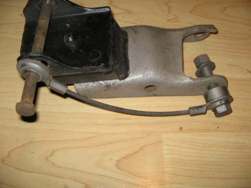

nairolf45 a écrit : d'origine il n y avait pas de ça, et ils pétaient pas leur silent bloc tous les 2 mois...
:naughty: Si, ça existait.
C'est même une des pièces d'origine les plus dures à trouver sur eBay (rare et cher pour ce que c'est).
C'était un câble reliant deux boulons du support moteur (boulon bas sur le K-Member, boulon haut sur la coquille fixée au bloc).
Mopar 440-6BBL or 426 Hemi OEM Motor mount safety cable 1 (tow package).JPG (27.68 Kio) Consulté 2456 fois
C'était fourni par exemple quand on commandait le "trailer towing package". Je ne sais pas dans quels autres cas c'était fourni (A priori, d'après des annonces eBay, 440-6pack et 426 Hemi aussi).
