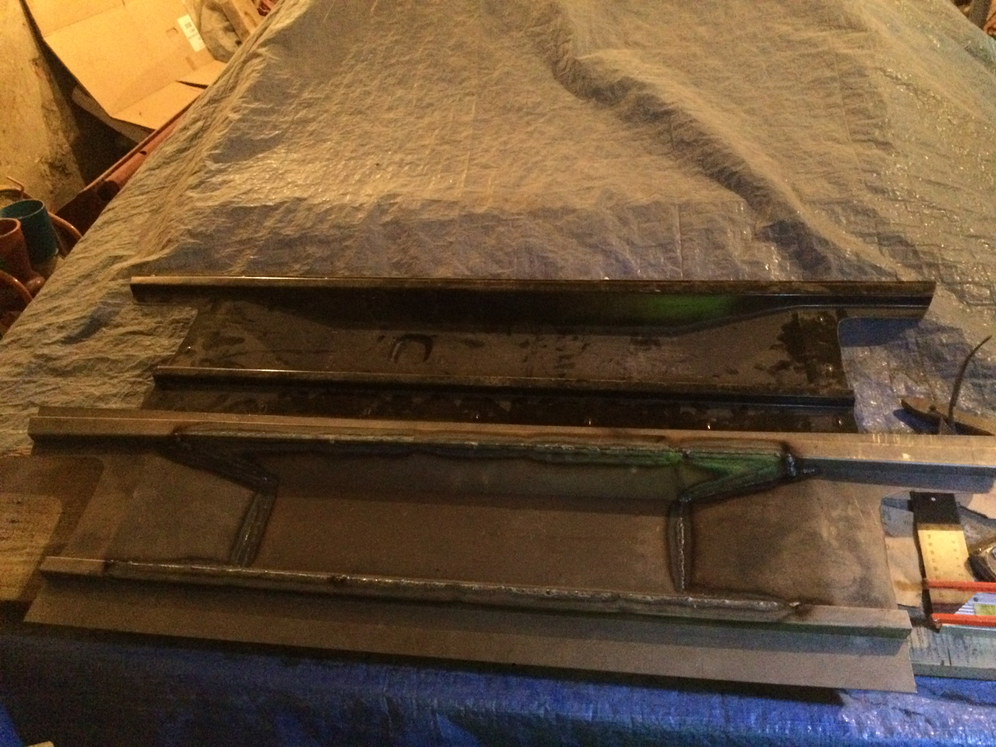

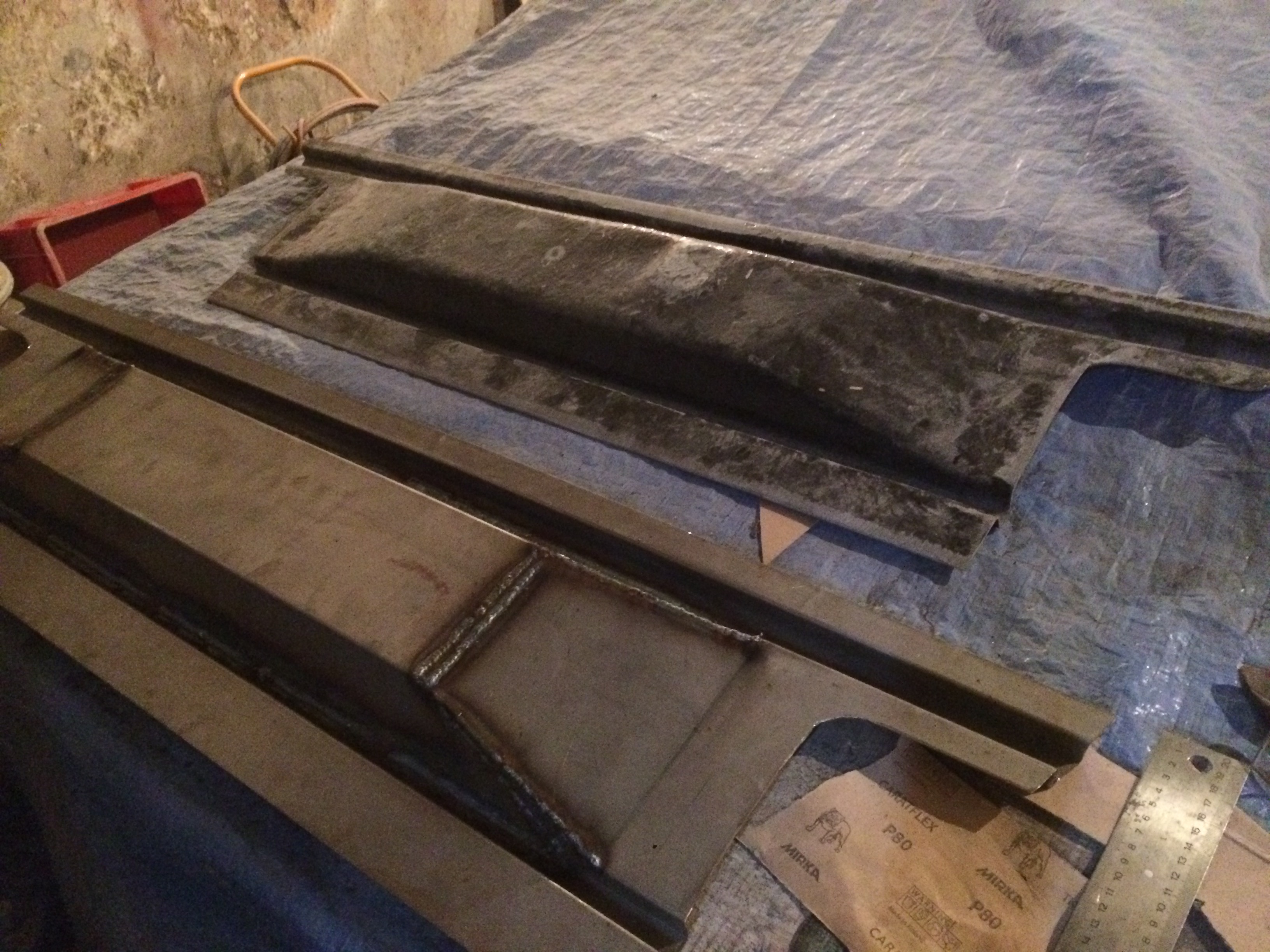

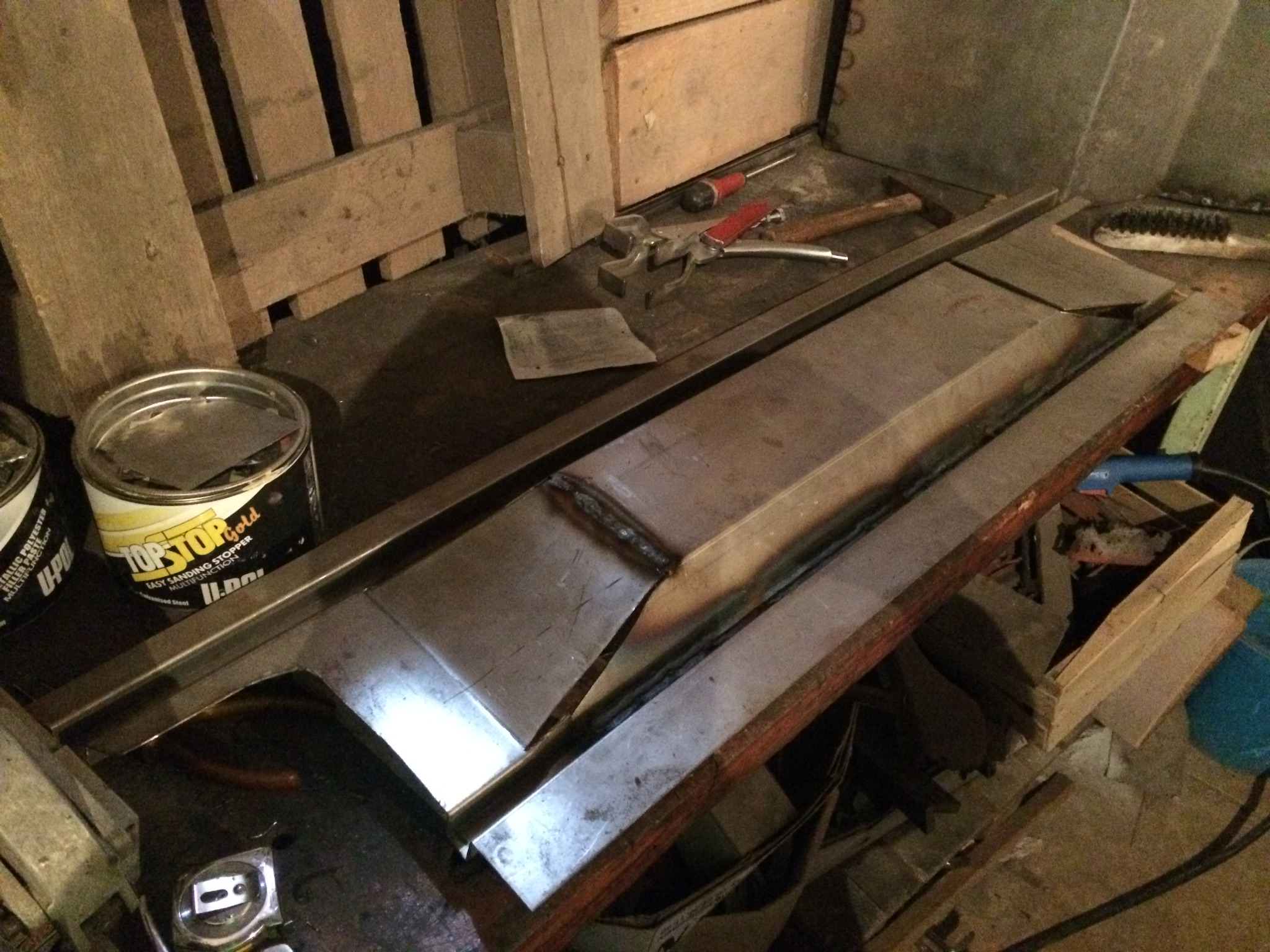

Voilà la dernière pièce à fabriquer est terminer c est la tôle de fermeture des renforts du nez.
Charger96
Messages : 328
Re: charger daytona
Message par Charger96 »
Otop :clap:
Tu te la donne en soudure,c’est Propre.
Good job.

Message par charger »
Charger96 a écrit :Otop :clap:
Good job.
Ça va je m en sors pas trop mal c est tous une histoire de réglage.
Une fois que l on a trouver le bon réglage c est partis je commence à bien connaître mon poste
