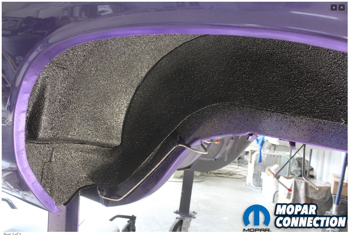

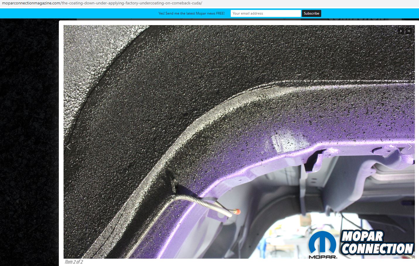

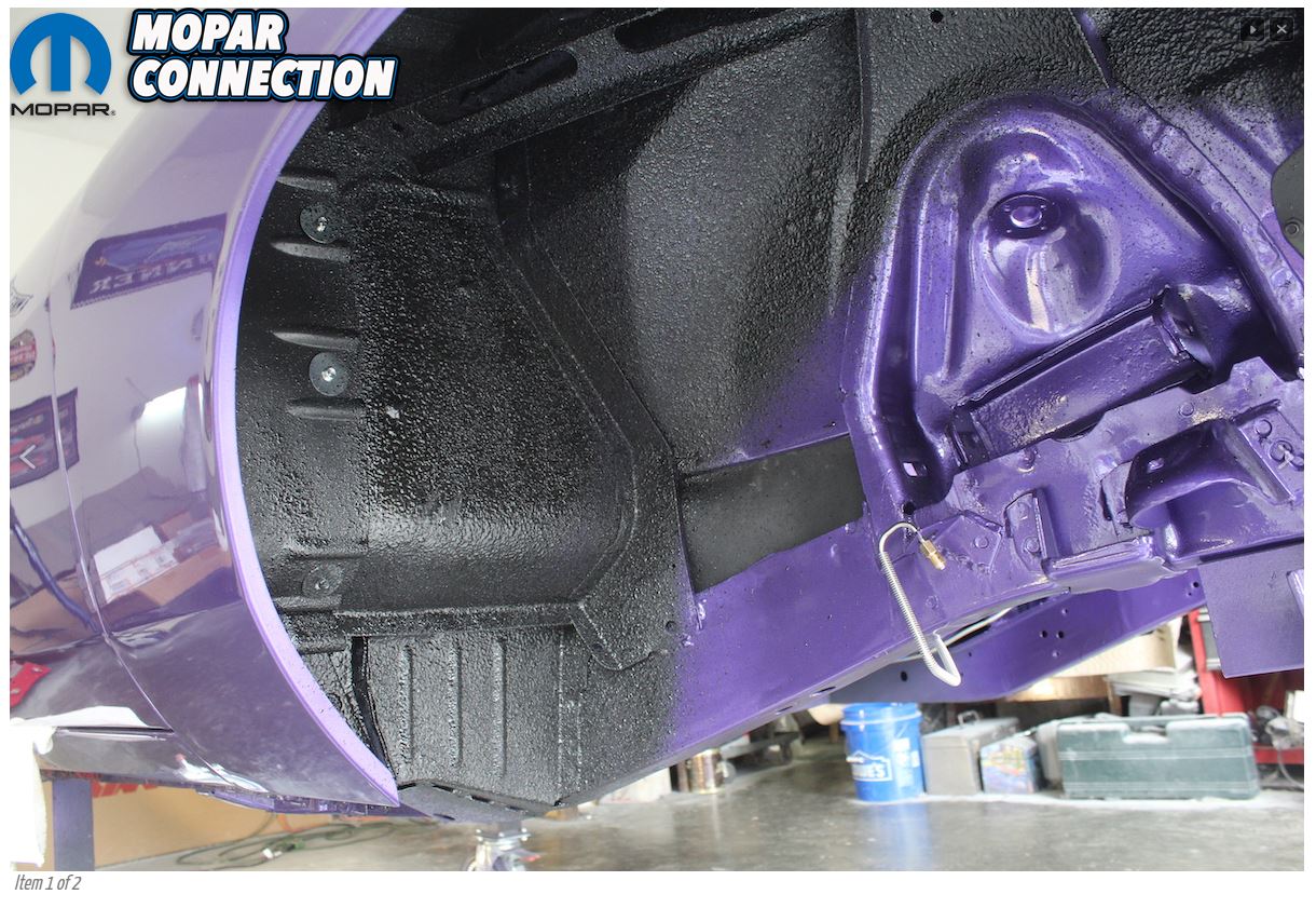

Tout à fait! Les barbouilles noires que l'on a souvent dans les coffres et baies moteur ne sont pas d'usine.
Comme je le disais les revêtements bitumineux n'étaient à ma connaissance projetés que dans les 4 passages de roues.
Voilà ce que ça donne sur une Hemi 'cuda '70: on devine à l'arrière plan la sous-face du plancher qui reste en apprêt gris clair, les longerons du 1/2 chassis qui ont été peint en violet FC7 en même temps que la carrosserie et l'intérieur des passages de roues puis l'anti-gravillon appliqué à l'arrache sur tout ça.
Les longerons sont peints sans masquage et uniquement sur les 2 faces facilement accessibles au peintre. En l'absence de masquage on avait la plupart du temps des projection de peinture par-ci par-là sur l'apprêt du plancher.
Vue générale
Passages arrières
Et à l'avant

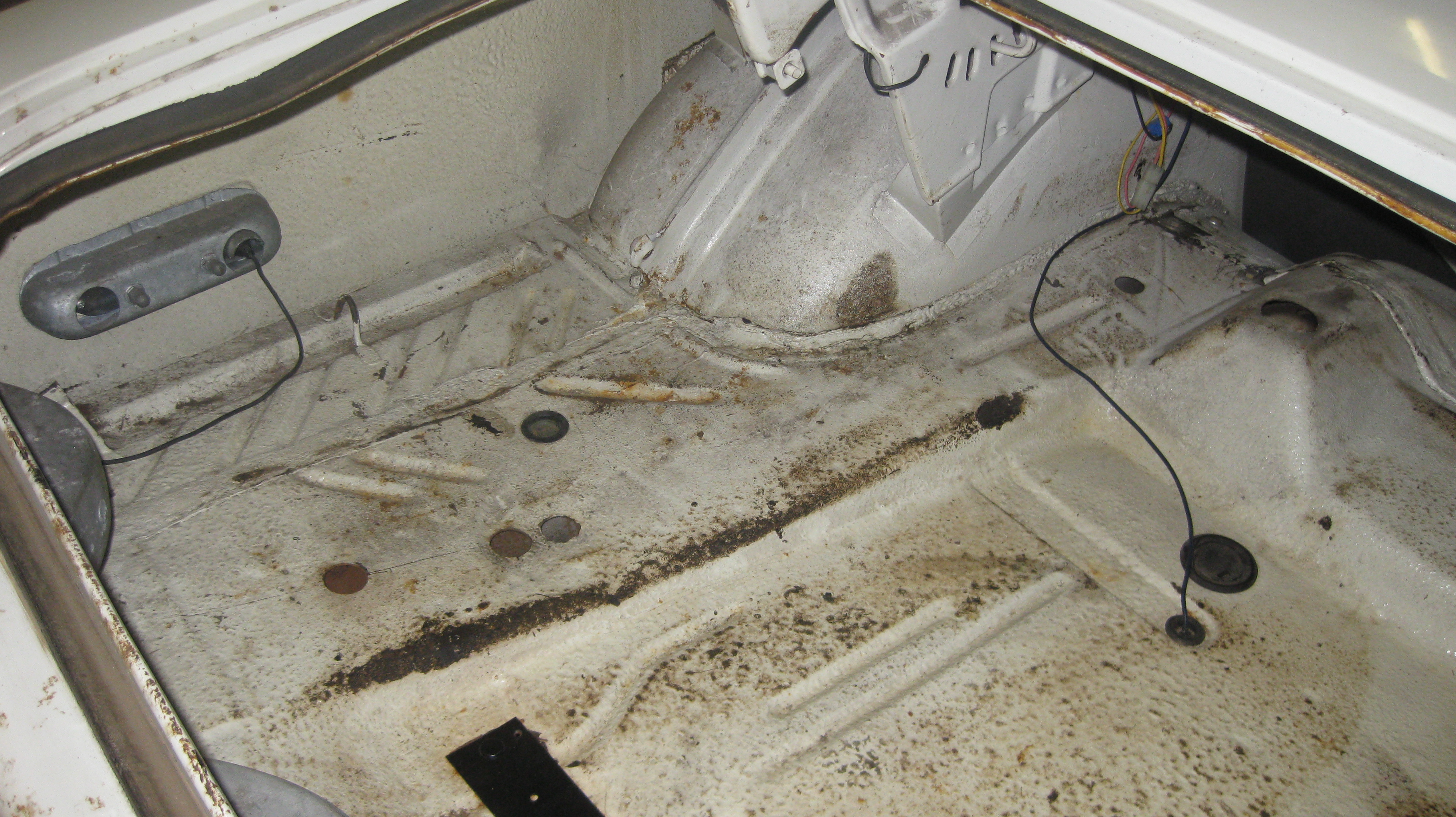

Moi j'ai aussi un revêtement épais qui est d'origine (gris comme la couleur d'origine de la voiture). Je te ferai un photo.
Tady
Messages : 907
Localisation : Suisse
Re: Un p'ti nouveau et une Dart 69'
Message par Tady »
Mon état original
