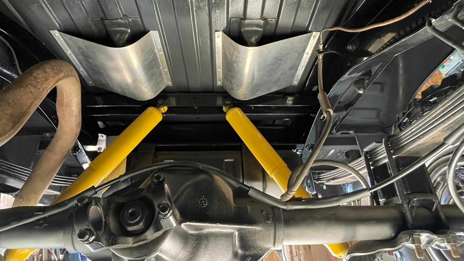

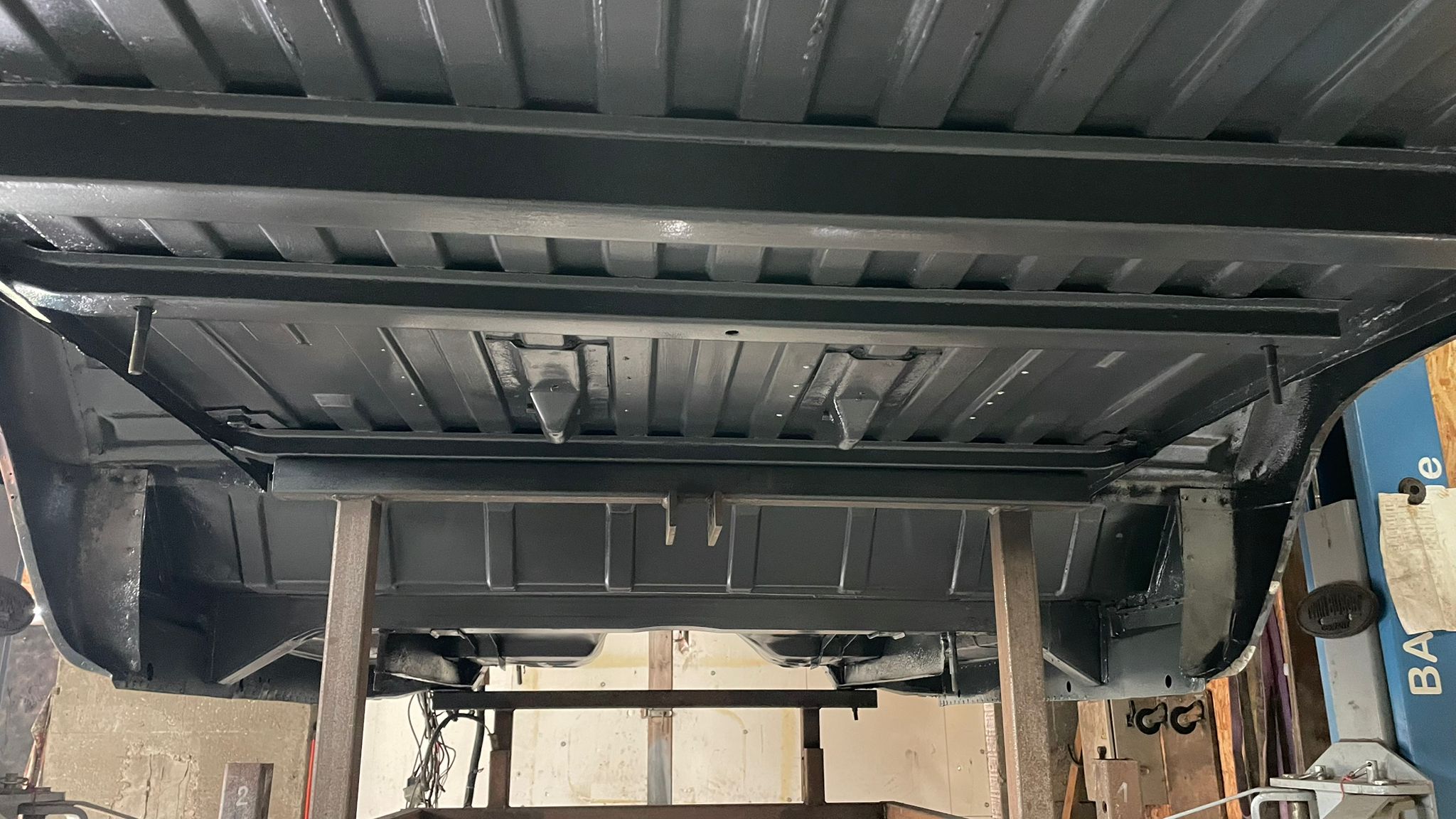

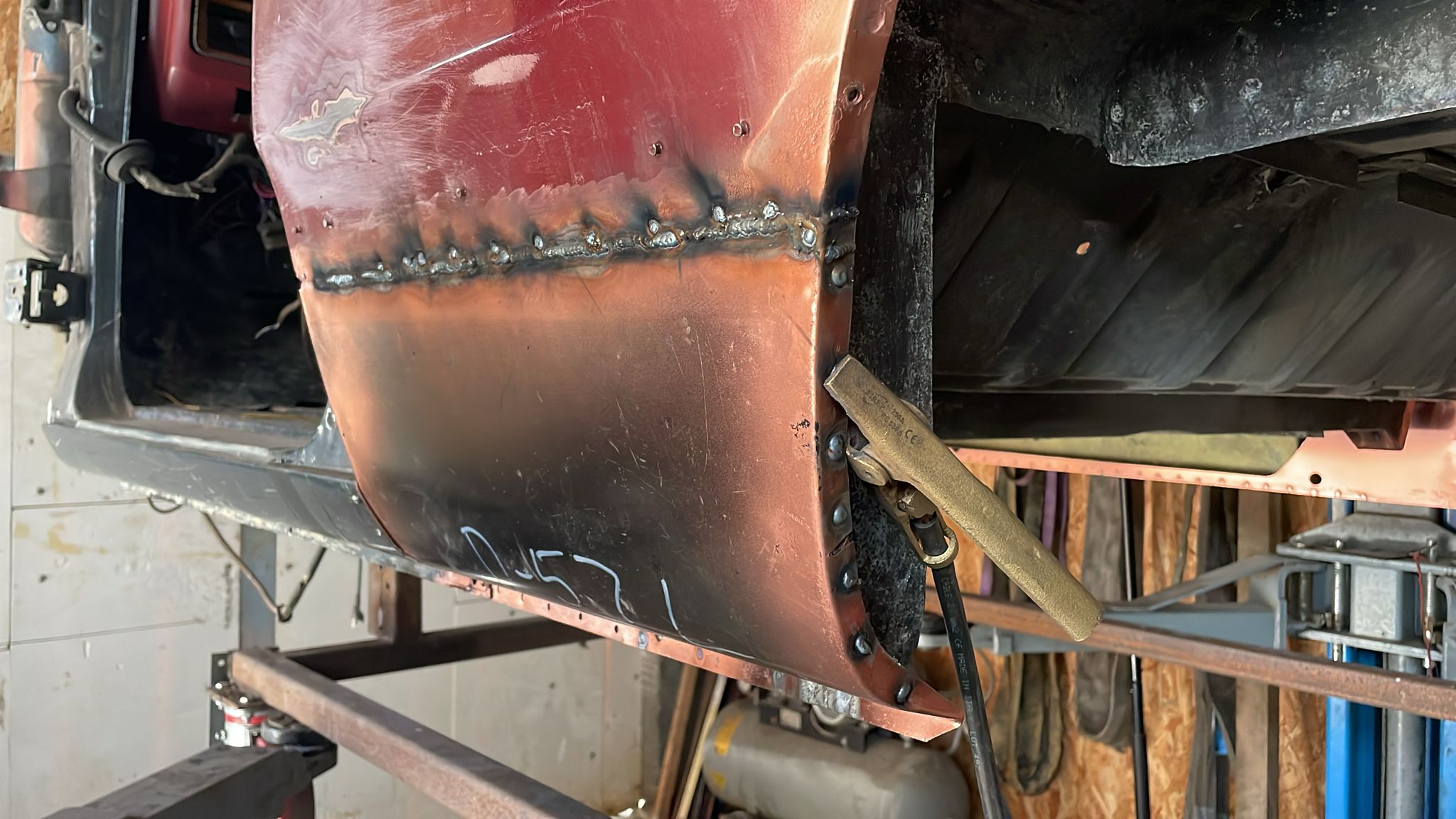

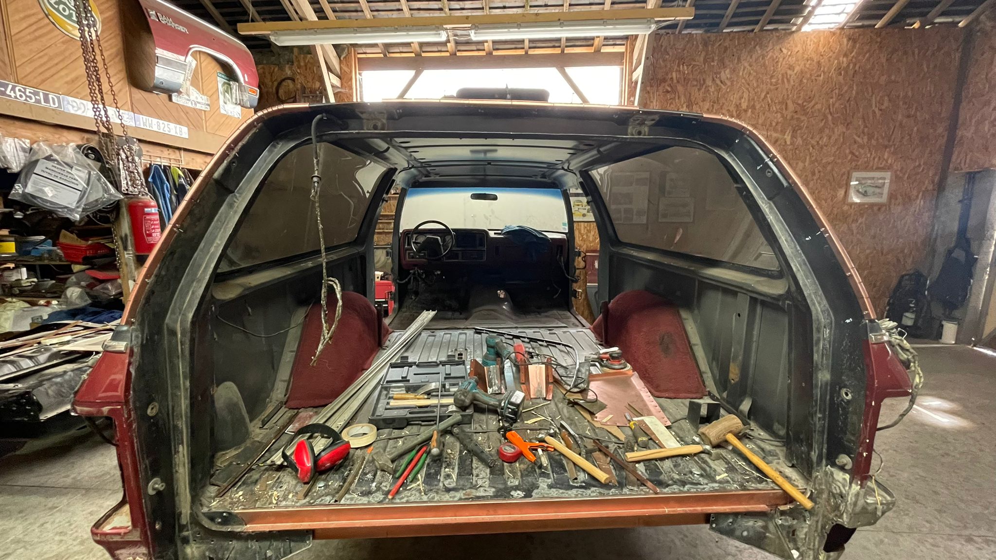

Donc ça avance toujours doucement mais sûrement :
. finalement, on a décidé de faire une réfection du carbu (on m'a conseillé d'essayer de conserver un carbu tel que le Rochester Quadrajet) et par le bouche à oreille, j'ai eu l'adresse d'un gars spécialisé en carbu, je suis allé le déposer chez lui, la caverne d'Alibaba du carbu :shock:
. la caisse a retrouvé son châssis mais non fixé car le copain veut d'abord remonter le carbu et faire tourner le moteur pour s'assurer qu'il tourne bien
. pas mal de boulot de carrosserie de fait pour chasser toute la rouille, dessous entièrement repeint, toute la feuillure et la traverse en liaison avec le hayon refait, bas de caisse, portes en cours ou refait, le préparer au mieux pour l'envoyer ensuite chez un carrossier pour peinture
. des petits points bloquants à gérer comme la paire de nouveaux phares fournie n'intégrant pas les veilleuses (à l'écoute de solutions!!), les ciels de toit dont le tissu racheté a bien merdé en essayant de le coller !!

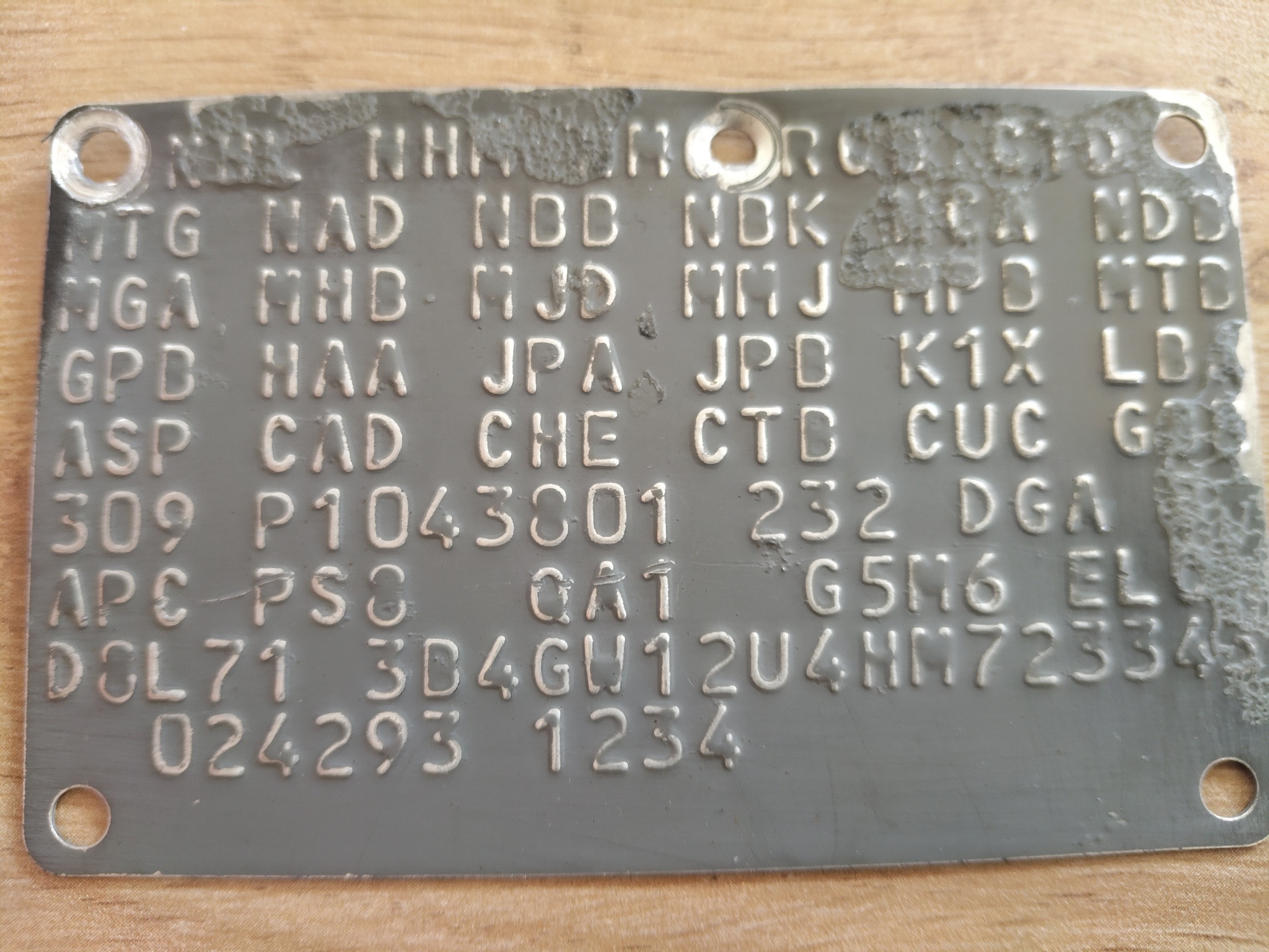

J'ai récupéré la code plate, ou fender tag, je ne sais pas quel terme exact utiliser :mrgreen: mais je ne sais plus comment faire pour la décoder, quelqu'un saurait il svp ? (pour rappel, Ramcharger 1987)

Publié : 12 nov. 2025, 21:46
par phil64
Il y a (avait ?) un site nommé Ramcharger Central, ils doit y avoir des "pointures" là bas.

par Freddy
et le lien qui était épinglé a droite a été supprimé
Il y avait ce lien , qui donnais aussi un autre lien qui m'avait permis de décoder ma fender tag pour mon B250

Publié : 15 nov. 2025, 23:00
par dodgefred
Normalement avec le SHOP MANUAL constructeur tu devrais pouvoir decoder ton fender tag qui se trouve sous la tôle ou sont les essuie glaces au dessus bloc chauffage /clim. :whistle: j'ai 86/ 88 /89/ 90 mais pas pour 87 :whistle:
