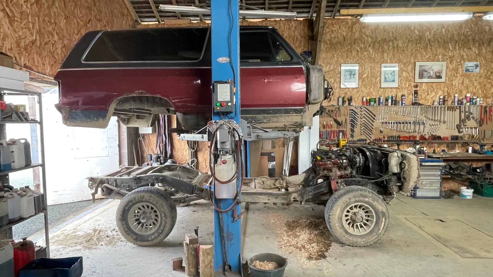

Le Ramcharger commence à bien être en pièces détachées, on s'occupe en premier du chassis, mis à nu, qui va partir en sablage/peinture
et on aimerait vérifier certaines choses sur un autre Ramcharger pour comparer (le mien est de 1987), est ce que des fois quelqu'un aurait un Ramcharger dans le 49 ou alentour et serait prêt à nous faire voir ses entrailles (sans rien désosser of course :mrgreen: )?
