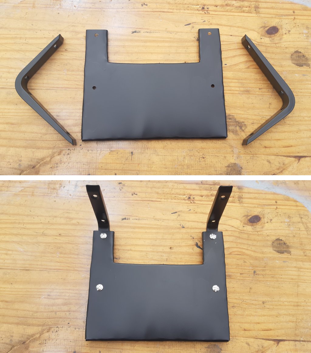

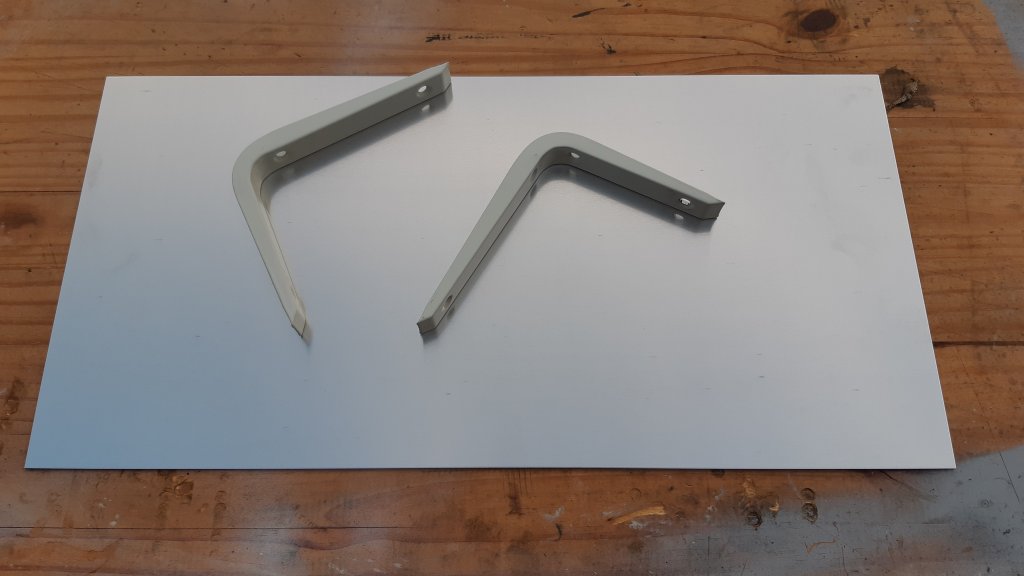

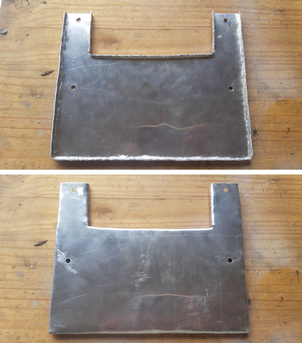

Suite et fin : j'en avais marre de mes plaques moches découpées n'importe comment et surtout la plaque avant rivetée sur le pare-chocs ! :angry-banghead:
Après avoir recherché le système de fixation d'origine, je me suis dit que je pourrais en faire un
Achat des matières premières, 2 équerres métalliques pour étagères et une tôle d'alu de 1,5mm
Découpe et mise en forme de la tôle pour créer des renforts
Mise en apprêt et peinture
Et finalement le montage, ça a quand même une autre gueule comme ça :happy-cheerleadersmileygirl:
J'ai ensuite fait un tour, le premier après 3 mois d'immobilisation, et c'était le pied !

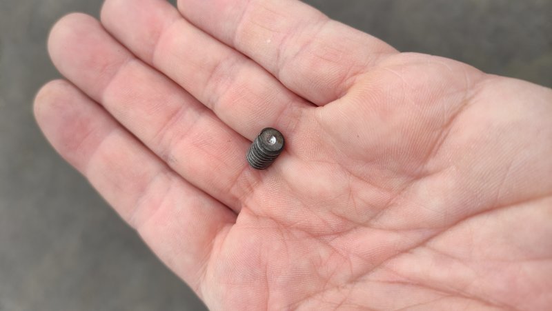

J'ai eu aussi quelques petites bricoles, comme un boulon cassé qui maintenait l'alternateur, du coup courroie non tendue, du coup plus de recharge de batterie, du coup immobilisation non prévue :?
Heureusement, j'étais chez un pote et on a rajouté un boulon+écrou sur la patte juste en dessous de l'alternateur pour maintenir la tension de la courroie
J'ai pu redémarrer la voiture aux pinces et laissé la voiture se charger un peu avant de rentrer à la maison.
Les reste du boulon n'a a pas été difficile à enlever avec un tourne à gauche

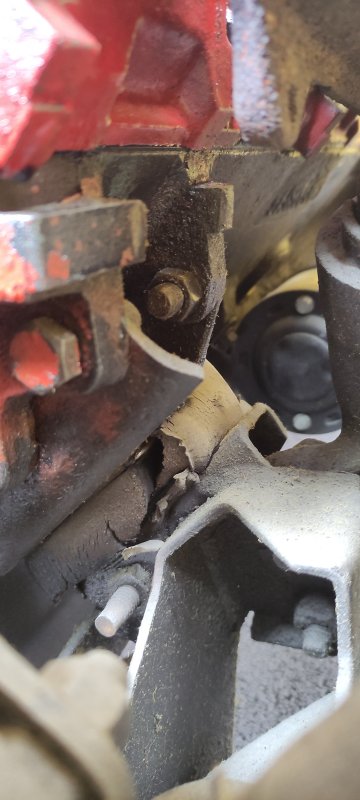

Plus récemment un jour en rentrant à la maison en manœuvrant j'ai senti comme des coups de marteau discontinus dans la colonne de direction :shock:
Je ne voyais vraiment pas d'où ça pouvait venir jusqu'à ce que je regarde la voiture de face capot ouvert ...
En y regardant de plus près, j'ai trouvé le coupable
Support moteur désintégré, avec les vibrations du moteur, le collecteur venait de temps en temps taper sur le boitier de DA :?
Ca devrait être résolu cette semaine grâce à mon dealer officiel et un pote mécano près de chez moi

Au sujet du silent-block désintégré, le moteur n'avait pas été sorti pour la restauration?
Olive
Messages : 259
Re: Plymouth Satellite Sebring 1971
Message par Olive »
Scat Pack a écrit :Au sujet du silent-block désintégré, le moteur n'avait pas été sorti pour la restauration?
Si bien sûr
Je crois qu'on en avait parlé mais je suppose que ça n'apparaissait pas nécessaire visuellement
Un loupé :wink:
