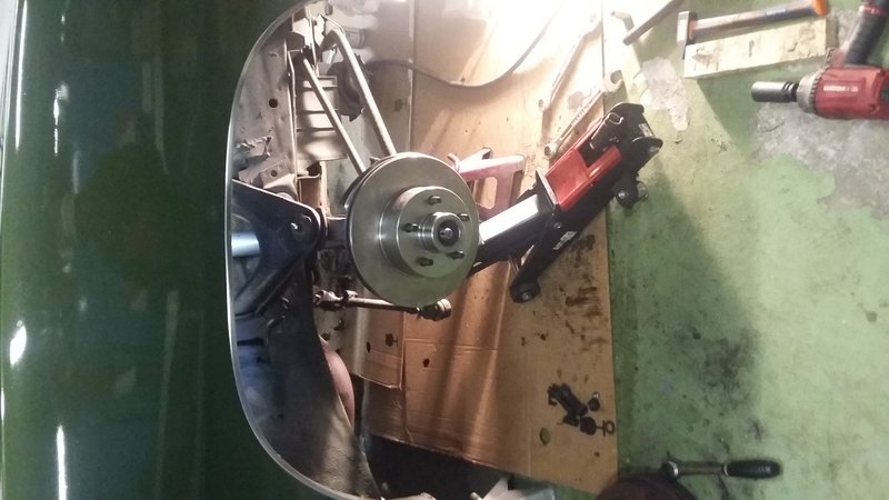

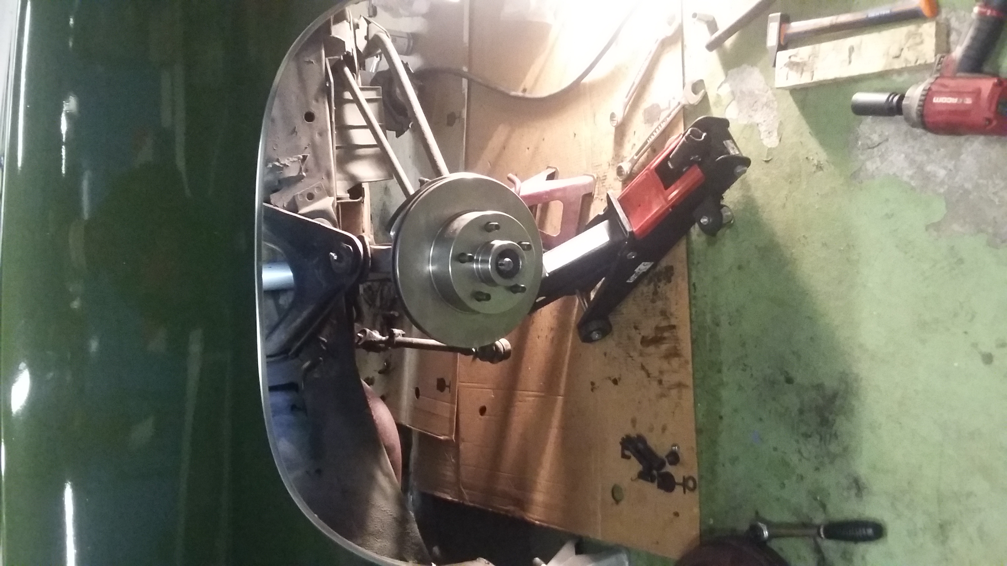

Salut les gars,
Quelques nouvelles de la Dodge...pose du kit freins avant,pose des amortisseurs
Avant et arrière. :D :D :D
Satisfait du freinage rien avoir avec l'ancien système tambours SANS ASSISTANT :evil:
J'ai n'ai pas réellement encore testé because 60 bornes depuis. Hâte de finir le rodage. :D
Mais beaucoup plus de sensation à la pédale!!extra :whistle: :whistle:
A se sujet j'ai une question le kit et livré avec deux formats de tiges celles qui est relié
à la pédale de Freins,une est plus courte que l'autre.Avec la plus courte je trouve la pédale un peu
basse :o et l'inverse avec la seconde :mrgreen: (pédale trop haute!,celle installée en ce moment)
pour ceux qui ont installé ce style de kits,qu'elle a été votre choix?
Niveau châssis!! Excellent,les anciens amortisseurs été complètement HS :o la caisse est devenu
Beaucoup plus ferme qu'auparavant tenue de route amélioré. :D
En ce moment,remplacement des silents blocs de la barre de stabilisatrice au complet avant.
bougie,filtre à air,joints cache culbu...vidange avenir plus filtre à essence.
Nettoyage du compartiment moteur.
Je souhaite remplacé les triangles avant ainsi que les lames arrière qui ont pas la même forme :o
une des deux est plus arrondies que l'autre.
Pour amélioré la tenue de route je compte prendre les hotchkis :dance: :D
Y'a t'ils besoin que je commande les petites cales au cas où si cela remonte trop la caisse?

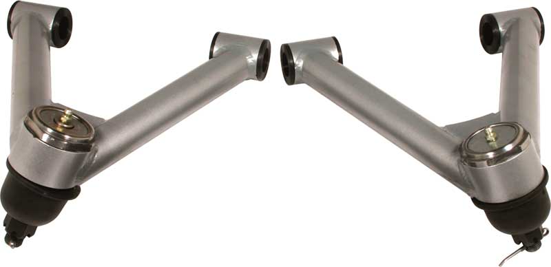

Pour les triangles avant,es-ce que investir dans des tubulaires voir ce là!
Reste un bon choix?par rapport aux originaux?
Toujours dans le butte d'améliorer la tenue de route :D
Merci pour vos commentaires :D

Bon ben ça avance c'est bien. Pour tes triangles je ne suis pas spécialiste mais vu comme tu es partie ,et avant de changer ces derniers. Investis plutôt dans un kit PST de réfection du train avant. Tu verras c'est le jour et la nuit.
Re: Et une Mopar de plus...
Woui PST pour le train avan :clap: :clap: t et pour tes histoires de pedales il y a le BOB :whistle: demande à Fanfan il te dira.... :mrgreen: :mrgreen: :whistle:

Oui effectivement j'avance,gentiment mais sûrement. Merci :D
Concernant le kit PST que je viens de voir sur le net!!j'ai déjà changé les
Trois quarts des silents blocs vendus dans ce kit. Et vu que les triangles ne sont pas très beaux,
Je compte les changer au complet avec les silents en blocs en place.Au lieu de les restaurer
Du coups j'hésite entre les origines et les tubulaires en neuf.
Avoir si il y'a une grosse différence? niveau tenue de route? Ce qui justifierait la différence de prix.
Merci :D

Les triangles tubulaires sont beaucoup plus rigides que les bouts de tôle emboutie des triangles d'origine et sont modifiés de manière à obtenir plus de chasse et de carrossage par rapport aux piètres réglages qu'offre les montages d'origine , je suis en train de mettre sur pied une fabrication de triangles...voir ici : viewtopic.php?f=9&t=267731&hilit=triangles+tubulaires
j'ai reçu mes magnum force, le système de reglage par l'extérieur est exactement ce que j'avais conçu, sauf que moi, ce sera mieux :mrgreen:
Charger96
Messages : 328
Message par Charger96 »
nono540 a écrit :Les triangles tubulaires sont beaucoup plus rigides que les bouts de tôle emboutie des triangles d'origine et sont modifiés de manière à obtenir plus de chasse et de carrossage par rapport aux piètres réglages qu'offre les montages d'origine , je suis en train de mettre sur pied une fabrication de triangles...voir ici : viewtopic.php?f=9&t=267731&hilit=triangles+tubulaires
Ok plus de rigidité sur le train et plus de réglage au niveau du parallélisme.
Du faite que tout le reste soit d'origine Il n'y aura pas de soucis au niveau du
Travaille de la caisse où faut t'il lui faire des renforts?pour ce style de triangles.

en utiulisation route pas besoin de renfort
Charger96
Messages : 328
charger a écrit :en utiulisation route pas besoin de renfort
:D Impeccable,je vais investir dans ces triangles tubulaires.

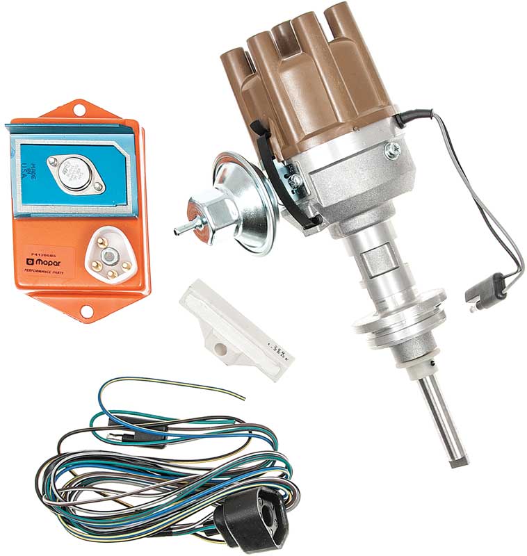

J'ai trouvé ça Sur Classic industries
Quand pensez-vous? C'est du bon matos et fiable?
Merci :D

Charger96 a écrit :J'ai trouvé ça Sur Classic industries
Merci :D
Salut Charger,
Je viens d'installer le moparperf y'a une semaine sur mon 318 qui avait un distributeur de 49 ans d'origine.
Par la même occasion, j'ai aussi changé mon carbu par un reconditionné de chez Autoline Products LTD, une
très bonne boite au passage, car le mien chiait des perles d'essences grosses comme des noix de coco.
Le jour et la nuit, niveau allumage, je pompe plus, il démarre au quart, faut juste tout recalibré, enfin pour moi.
Le ralenti, les richesses de nouveau le ralenti et l'allumage et après faut peaufiner par ci par la.
Mais change ton méca par celui ci, tu seras pas déçu.

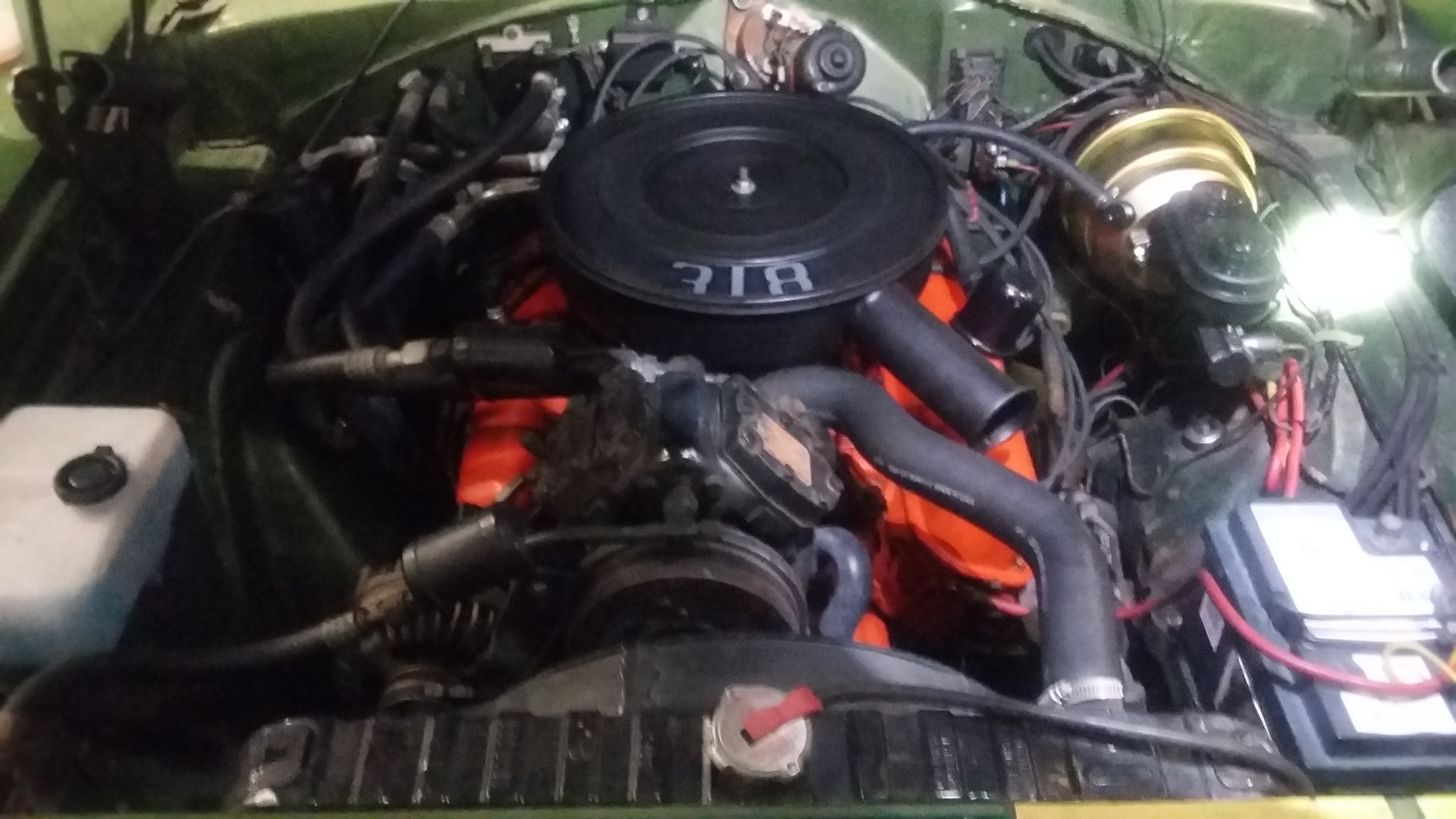

En ce qui concerne mon 318!. Le carburateur pisse de partout,
Allumage à l'ancienne,moteur qui broute un chouïa à vitesse contenue,
Démarrage difficile à chaud...etc
Dans un premier temps je vais remplacer le réservoir,jauge et filtre à essence
Avec un carburateur commandé sur Rockauto.com. Vu que je suis le deuxième proprio
je pense que beaucoup de pièces soient d'époque :think: Donc pour encore plus de fiabilité,
je vais donc investir dans ce modèle d'allumage électronique.
Je suis Enquête de Fiabilité pour profiter un max de l'auto cette été 8) en toute tranquillité.

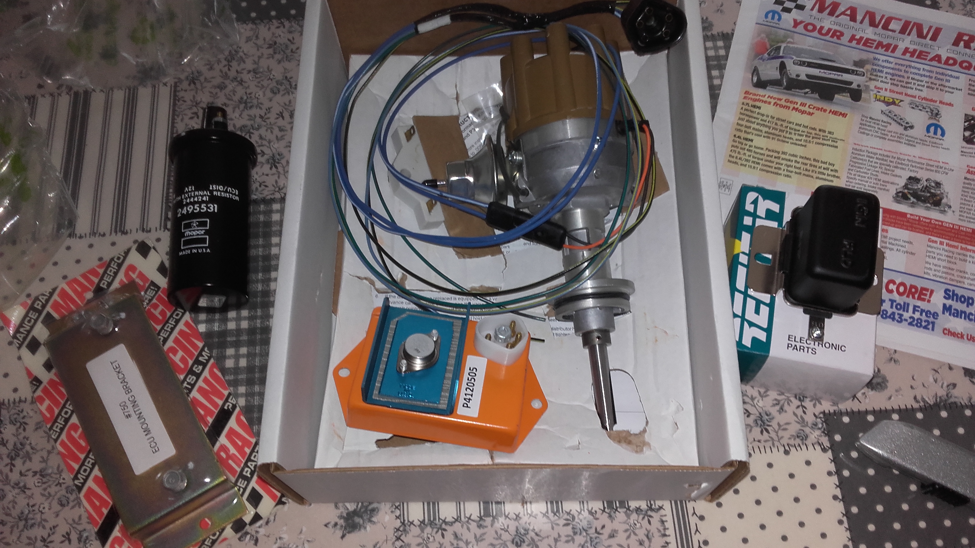

Ma GT est match d'origine, j'evite de changer des pieces ou alors je les envoies au US pour reconditionnement pour justement eviter de les changer.
Mais l'allumage et le carbu ne vont pas l'un sans l'autre, il me semblait evident de les remplacer.
Si besoin de conseils n'hesite pas et je suis pas le seul qui suis passé par le moparperf ou alors un semblable.
Je te donnerair comme info de ne pas prendre un allumage electronique chinois....
Prends vraiment le mopar perf.

Je compte commander l'allumage Mopar Perf,bobine plus câble d'allumage.
Par contre je vois que tu as deux boîtiers en plus sur la photo.
Il sont obligatoires pour le bon fonctionnement de l'allumage électronique??
Car je pensé que le boîtier orange du Mopar Perf remplacer ce petit boîtier noir!
Si ils sont indispensables! peut-tu me donné les références de ces boîtiers.
