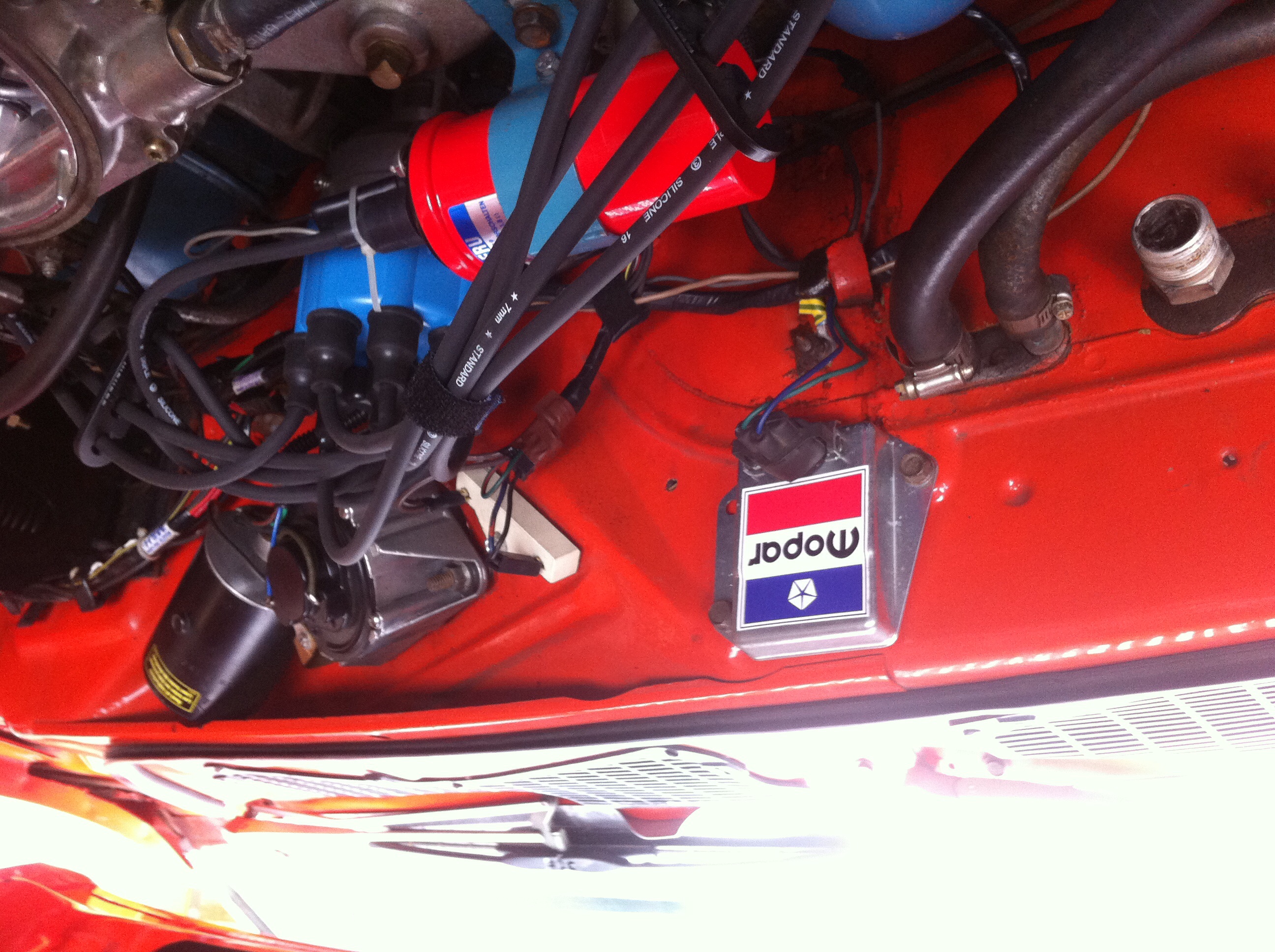

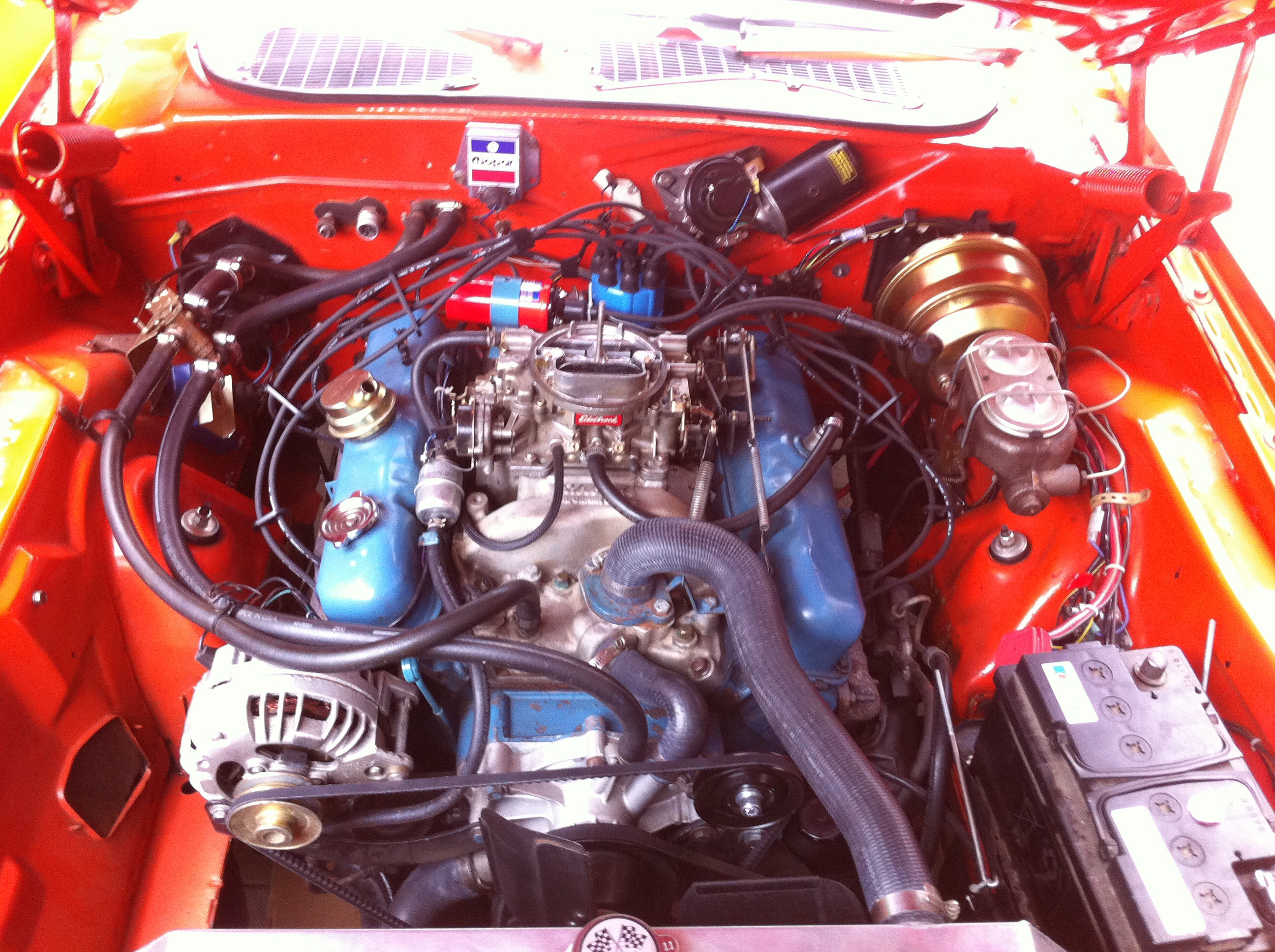

Quelques nouvelles de la bête , ben... Elle démarre pas... :(
Et je sais pas d'où sa peu venir... J'ai changer la résistance d'empierrement , la tête de Delco , les files de bougies , les 8 bougies , la bobine d'allumage et elle veut toujours pas démarrée... :doh:
Les fusibles sont en bonne état , le câblage est propre , pas d'oxydation...
Peut être le "doigt d'allumage" dans la bobine ?!?? Que je viens de commander dans le doute.
Mais après sa , si sa ne marche toujours pas , je ne sais pas d'où sa pourrait venir. Tout "chauffe" correctement , la pompe à essence envoie bien l'essence au carbu... Donc je suis un peu perdu... :think:
Si vous avez un conseil ou un endroit particulier en tête que je pourrais vérifier !?
Par contre je ne sais pas a quoi sert "la boîte" avec Mopar marqué dessus ??? :think:
greco
Messages : 1133
Re: Dodge Challenger 72'
Message par greco »
demonte une bougie et rebranche la sur le fil de bougie et en faisant toucher le filtage de la bougie sur une partie metallique du vehicule. Demande a quelqu'un d'essayer de demarrer et regarde si tu as de l'etincelle a ta bougie, tu seras deja fixé si c'est un probleme d'allumage.
Ton boitier c'est le module electronique pour ton allumage
