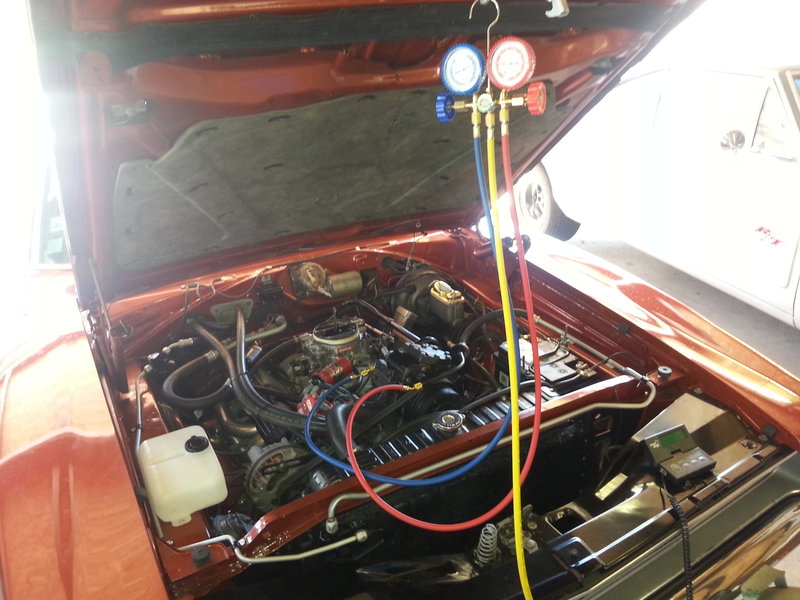

Quelques news,

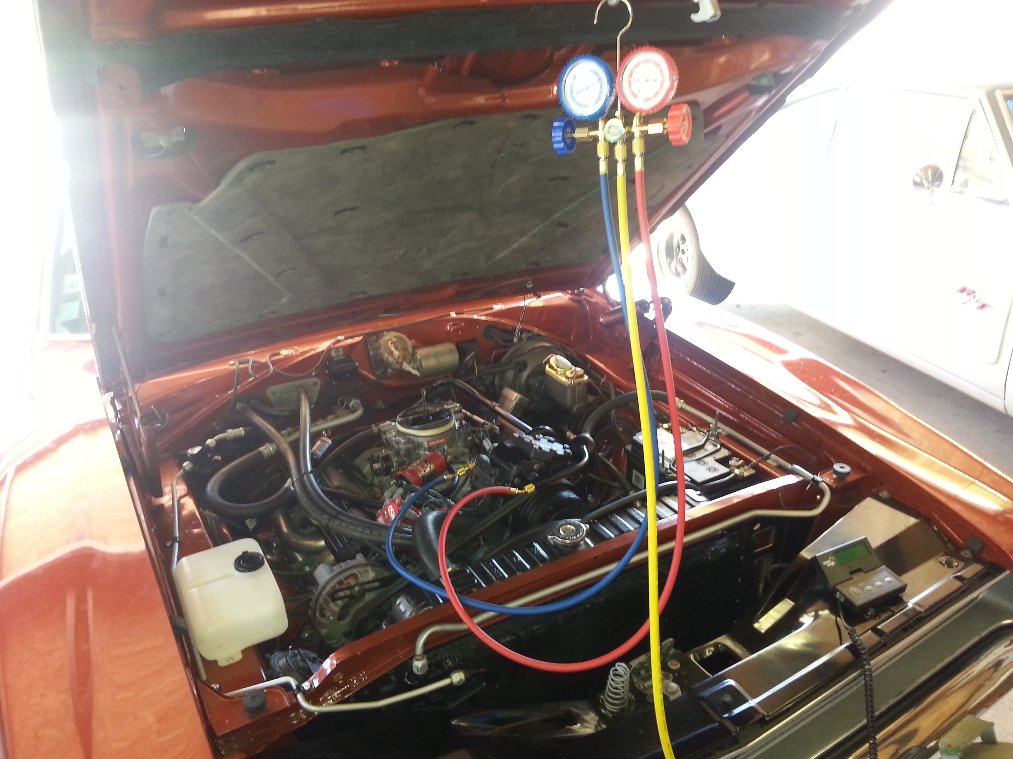

L'auto roule bien, mais il fait chaud! :oops:
J'ai donc décidé de m'attaquer à la clim qui n'a jamais fonctionné depuis que je l'ai. :?
L'ensemble des composants a été nettoyé, tous les joints changés et la bouteille déshydratante aussi.
Bon, bah au début ça marchait pas... :?
Basse pression trop élevée. Du coup, j'ai changé le détendeur; et bin ça change rien! :evil:
Si c'est pas ça, c'est qu'il y a une obstruction quelque part. Je recontrôle tout et ne trouve rien.

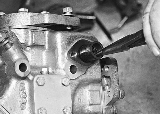

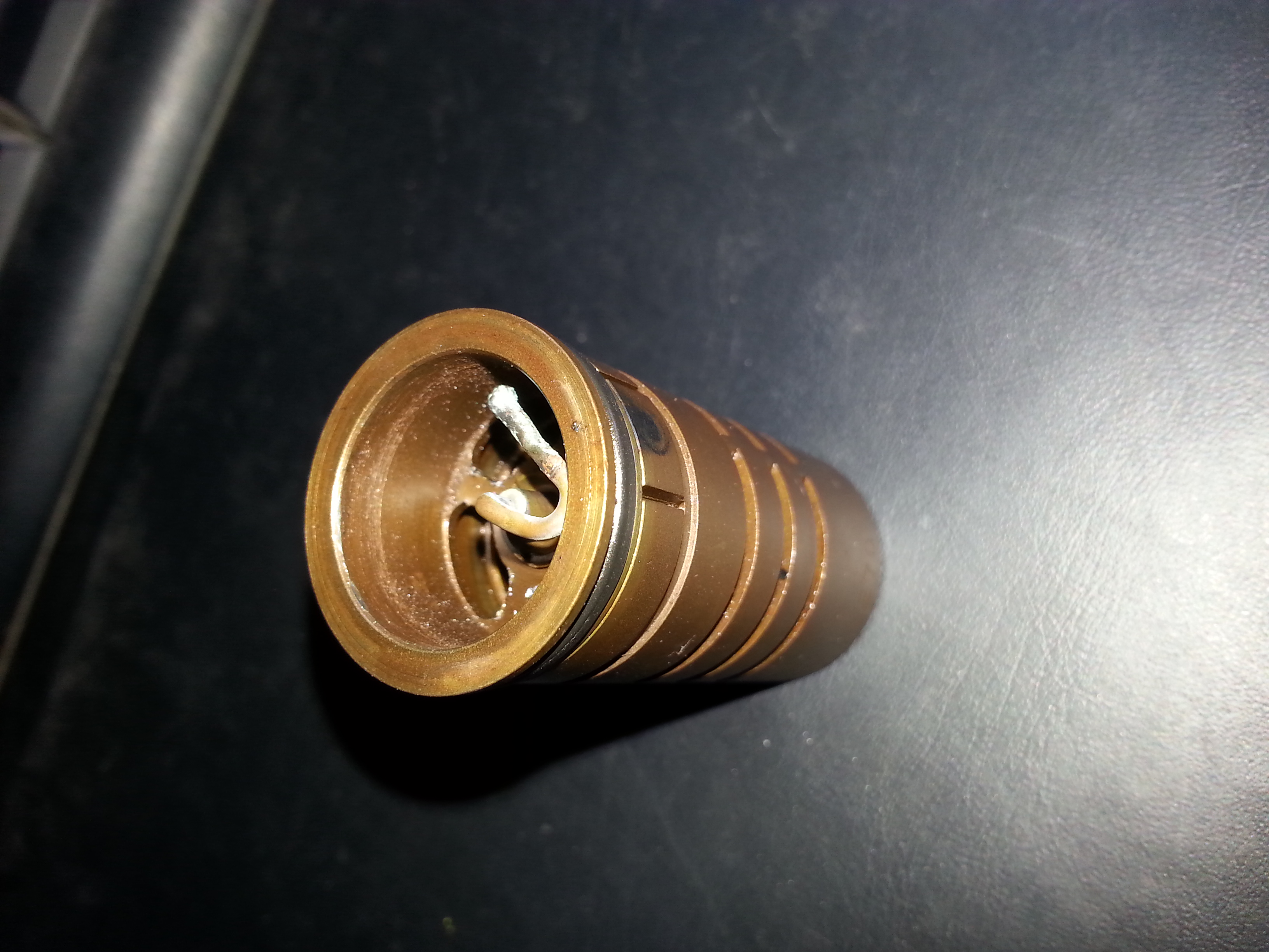

En étudiant de plus prêt la doc technique je remarque qu'en fait, sur nos vieux compresseurs (RV2), il y a une pu..in de valve (EPR valve) dans l'orifice de retour. Je fait un essai valve déposée et là ça marche nickel!
Sauf que je ne peux pas laisser comme ça. Cette valve est là pour réguler le pression dans l'évaporateur et éviter son givrage. Mais, oui il y a un mais, elle n'est plus fabriquée et celles qu'on trouve coûtent une blinde! :(
Donc, est-ce que l'un d'entre vous aurai un compresseur pas trop pourri à traîner et pourrai récupérer la valve et me l'envoyer?
Moyennant finances bien sûr...
déposée, elle ressemble à ça:

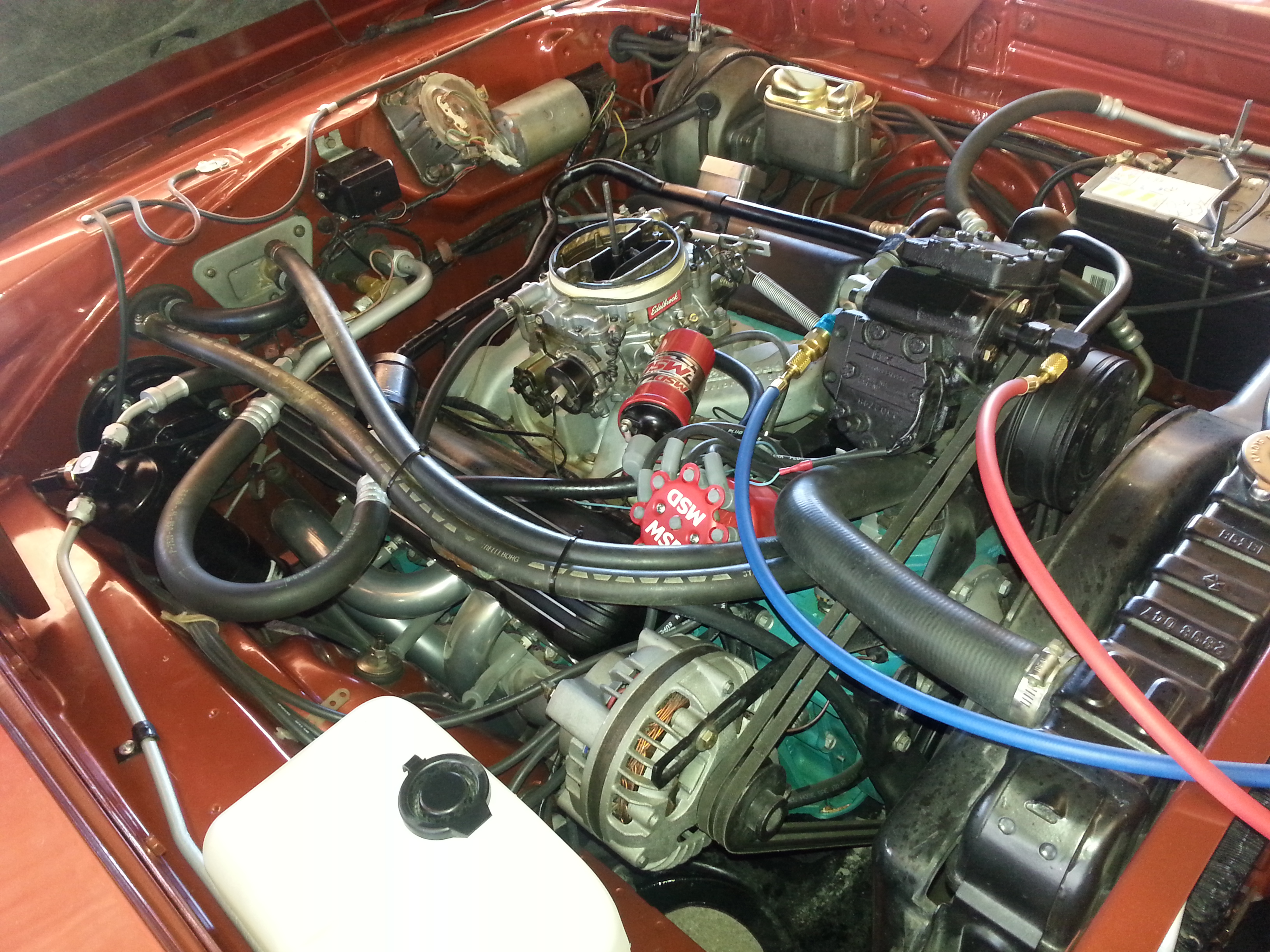

Elle se situe ici, à l'arrière du compresseur

Re: charger 68 383HP
je regardes ça pour la valve au fait question fatidique tu mts quoi comme gaz? Vu que le R12 n'est plus autorisé? Du R134?
mais y faut faire une modif sur les anciens compresseurs pour accepter le R314? non?
car sur mon gmc j'ai le même problème que bricabroc y fonctionne plus et c'est un compresseur R12, et je me suis renseigné il faut changer toutes l'installation compresseur durite bouteille radiateur bref tout
