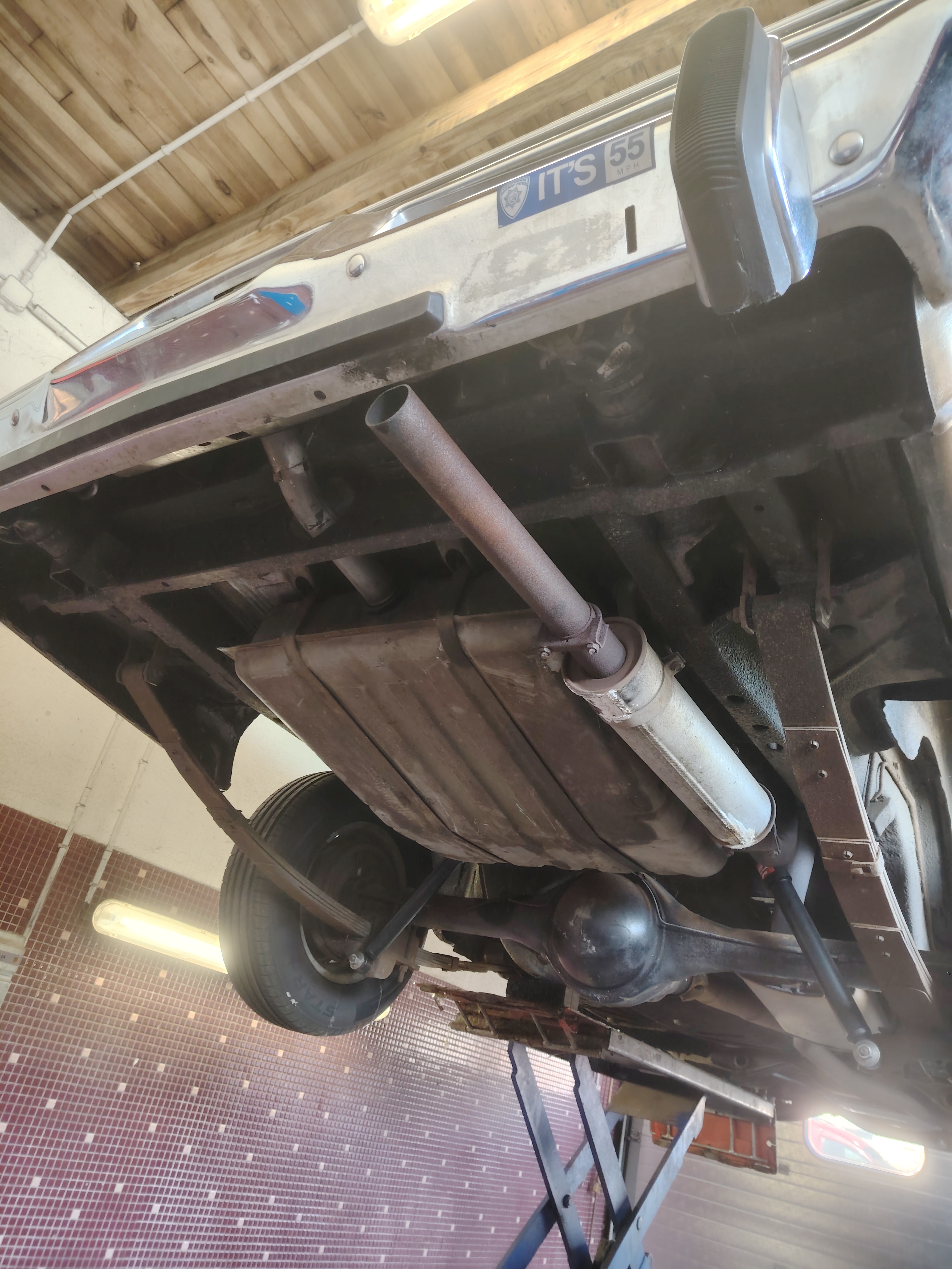

J'aimerais savoir combien de silencieux il y a sur la ligne d'échappement d'un v8 6.6 400 de 1974
Je viens de changer mon silencieux principale et j'en ai un autre plus petit à l'arrière. Sur rockauto il ne donne que le plus gros comme si il n'y en avait qu'un d'où mon étonnement. Merci à tous

Rockauto a parfois des ruptures de pièces et donc, elles sont enlevées du catalogue.
Je vais essayer de te trouver le schéma complet de ton système d’échappement dans mes docs.

Je viens de vérifier. Apparemment, pour le single line ou le double line, il n’y a qu’un seul muffler par ligne. Si tu as un plus petit, c’est qu’il y’a eut un résonateur de rajouté. C’est peut-être d’origine si c’est un montage canadien.

Sur ma Satellite qui avait un 400, de mémoire il n'y en avait qu'un par ligne.
Mais comme elle respirait pas vraiment l'origine...
