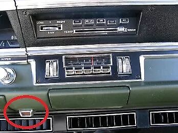

J'avais jamais entendu parler de cette option ! Installé sur les 68-74 4spd only à priori ! Et donc câblé en // sur les feux de recul.

Oui, c'est ça. Les modèles à boite méca 3 vitesses ne l'ont pas.
En tous cas, le branchement est simple : il suffit de relier le fil sur la borne "Z" du connecteur de cloison parefeu.
Cette borne est dédiée aux feux de recul (le fil vient du contacteur sur la boite et va vers les feux de recul à l'arrière)
La masse se fait par la fixation sur le tableau de bord métallique.
La borne "Z", c'est celle là.
Il faut évidemment brancher le fil du voyant de l'autre coté du bulkhead connector, sous le volant.
Là, c'est vu coté moteur et le fil qui rentre dans la borne "Z" est le fil (+) qui vient du contacteur de MA sur la boite.

Reverse light. Suite et fin.
J'ai du percer le trou pour le voyant.
Installation du voyant, branchement du fil sur la borne "Z" du bullkhead connector et test
Ça marche :dance:
