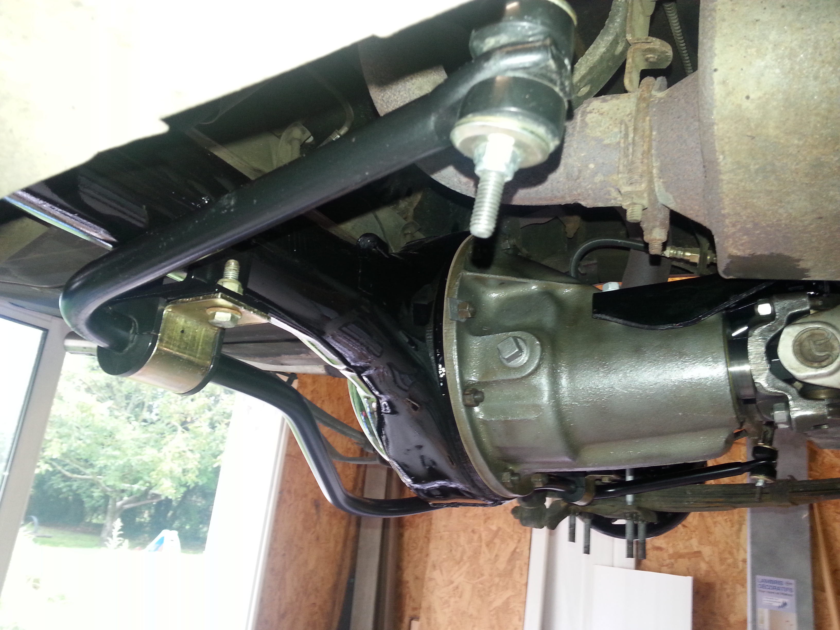

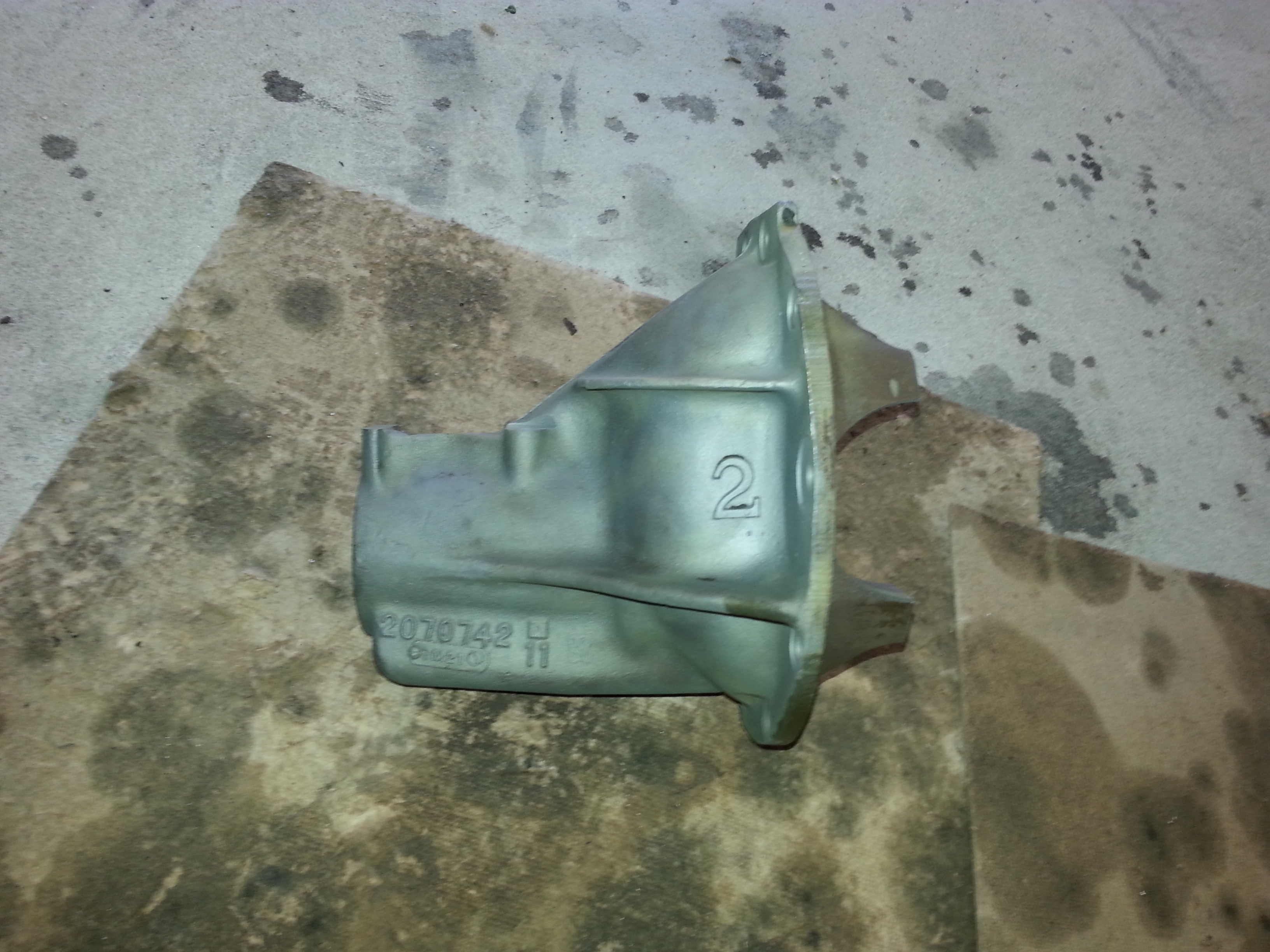

MessagePosté: Ven Fév 11, 2022 8:28 am
comme ça...
20150831_095923.jpg [ 1.84 Mio | Vu 5322 fois ]
20150827_170308.jpg [ 1.82 Mio | Vu 5322 fois ]
MessagePosté: Ven Fév 11, 2022 9:11 am
Messages: 1260
Exactement!!
