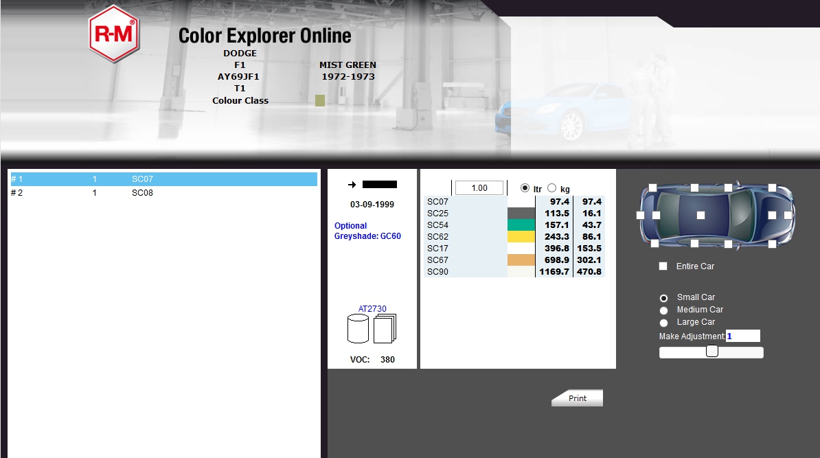

en fait le code F1 -pale green d'origine est plutôt sympa , mais comment trouver la formule pour la faire refaire ? :think:
J'ai cherché sur internet mais pas trouvé ... j'ai surement pas cherché partout... :)

Il te suffit d'aller chez un bon carrossier.
Avec son spectromètre, il te refera ton vert F1. :wink:

Il faudra cependant trouver un endroit sur la carrosserie où la peinture n'est pas ternie par le temps ou cramée par le soleil.

J'ai quasiment toujours trouvé la "formule" sur le site de RM Paint https://colorexplorer.rmpaint.com/index.php?language=8 , même si c'est pas évident de s'y retrouver !!!!
Après quelques clics et quelques infos j'ai trouvé ceci !!! Mist Green est le nom de 1972 mais c'est le même code PPG (2515) pour le Pale green de 73.
mistgreen.jpg [ 215.12 Kio | Vu 2977 fois ]
