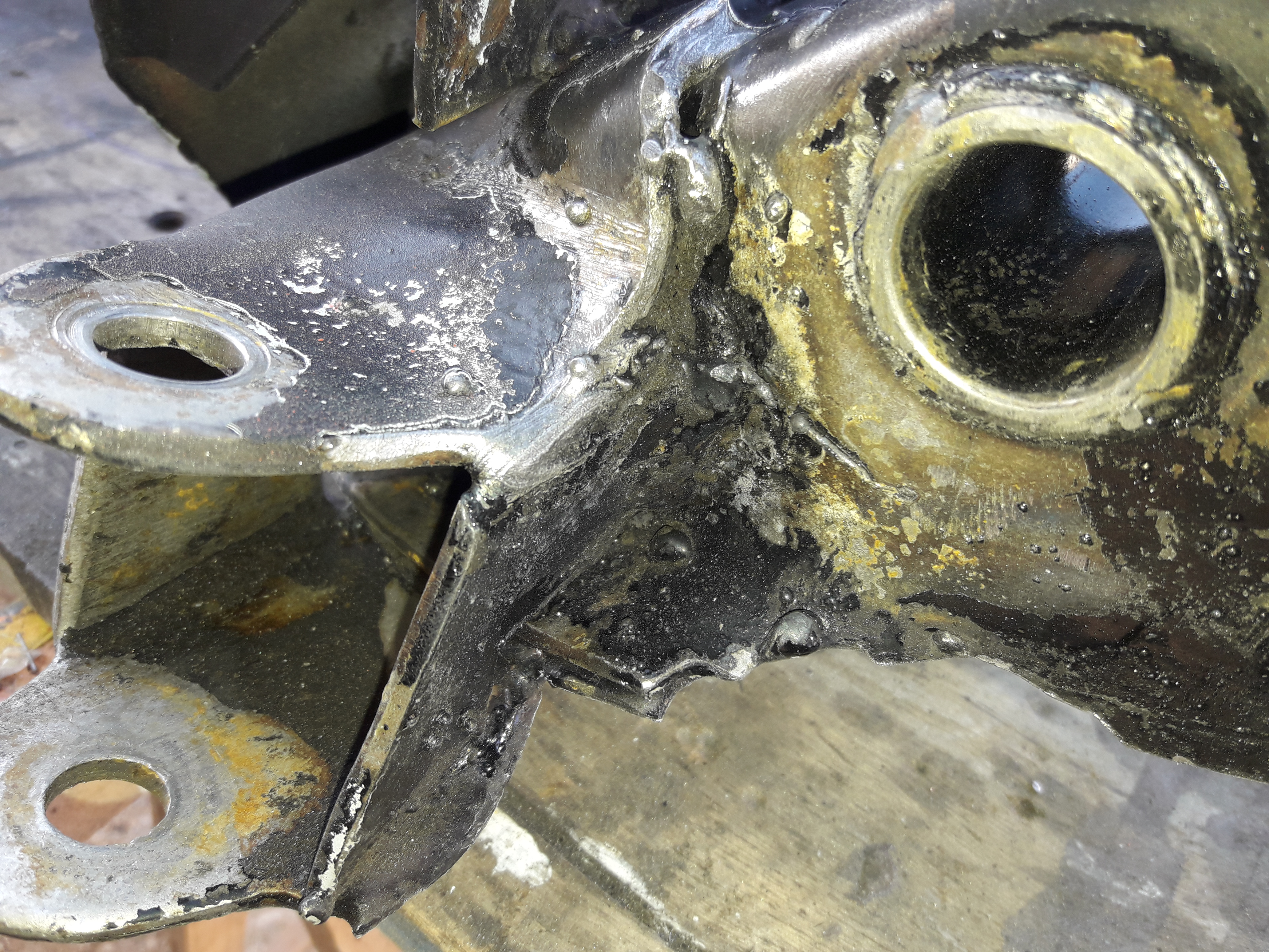

Bonjour à tous , je reviens faire un tour après quelques années ... ça y est , j'ai commencer à retaper , petit à petit ma challenger , ENFIN !!! :D :D
J'ai sorti le train avant et le moteur pour commencer .Objectif : remise en état des trains roulants ....
Par contre , en observant le K-frame , il me semble pas terrible au niveau des soudures , soit en 73 les soudeurs de Chrysler n'étaient pas terrible :shock: , soit il a été bricolé :shock: :shock:
Est-ce que l'un de vous en aurai un et poster quelques photos pour comparer siouplait ! :D
moi faut que je révise comment poser une image :mrgreen:

Essai
20200918_171805.jpg [ 5.62 Mio | Vu 2154 fois ]

une deuxième ...
20200918_171900.jpg [ 6.29 Mio | Vu 2154 fois ]
Cela vient de moi ou elles sont pas terribles ...

Je ne pense pas que les soudures d'origine sur les K-members étaient très esthétiques, vu surtout qu'elles ne sont pas visibles une fois le berceau peint et monté.
Je ne vois rien de suspect dans tes photos.
Attendons d'autres avis pour voir...

rien n'empêche (c'est peut être une connerie ce que je dit) de refaire un cordon pour être beton :think: , mais peut être que ca ne sert à rien, mais est ce que l'ancienne soudure va aimer :think: :think:

Je ne vois rien de particulier, et évite de ressouder dessus, sauf si c est fendu. Perso je ne voudrais pas d une voiture ressoudée par l ancien proprio, même si c est pour mieux faire que d origine

OK merci à vous ! :handgestures-thumbupleft:
J’éviterai de repasser sur les cordons
