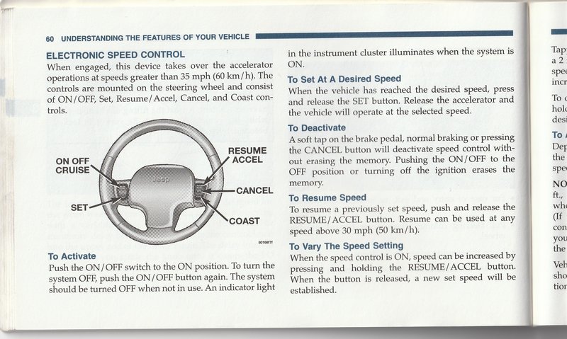

Encore le cruise control à essayer de faire aller, là aussi je n'arrive pas sans le manuel, qui devrait bientôt arriver

Nickel :clap: :clap:
Si ça peux t'aider, in english :mrgreen: le mien est un import à titre isolé
cruise control jeep 2.jpg [ 902.41 Kio | Vu 2409 fois ]
cruise control jeep.jpg [ 1.17 Mio | Vu 2409 fois ]

Désolé pour le retard J étais en vacances :) . Alors merci, donc il ne fonctionne pas, faut que je cherche ce doit pas être grave... bonne journée.

Salut, un pote a eu le même problème à l'achat du sien .
C'était la "poire" côté passager sous le capot elle est entre la batterie et le bocal de LDR si je me trompe pas il y a une membrane dedans et elle est souvent la cause de la "panne"

Cool merci :) je m en vais contrôler tout ça alors :wink:
