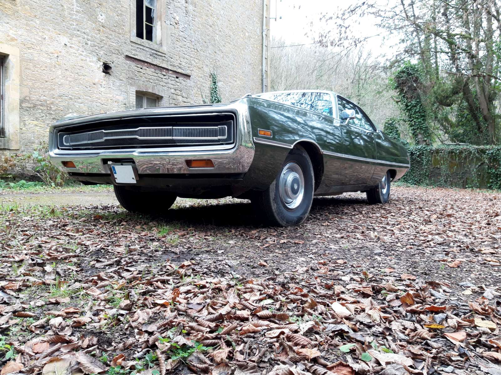

6D8C2A94-ECD4-4210-9608-512F3AB31ED3.jpeg [ 428.07 Kio | Vu 19393 fois ]
Chrysler 300 7,2L. 440ci. 1971
