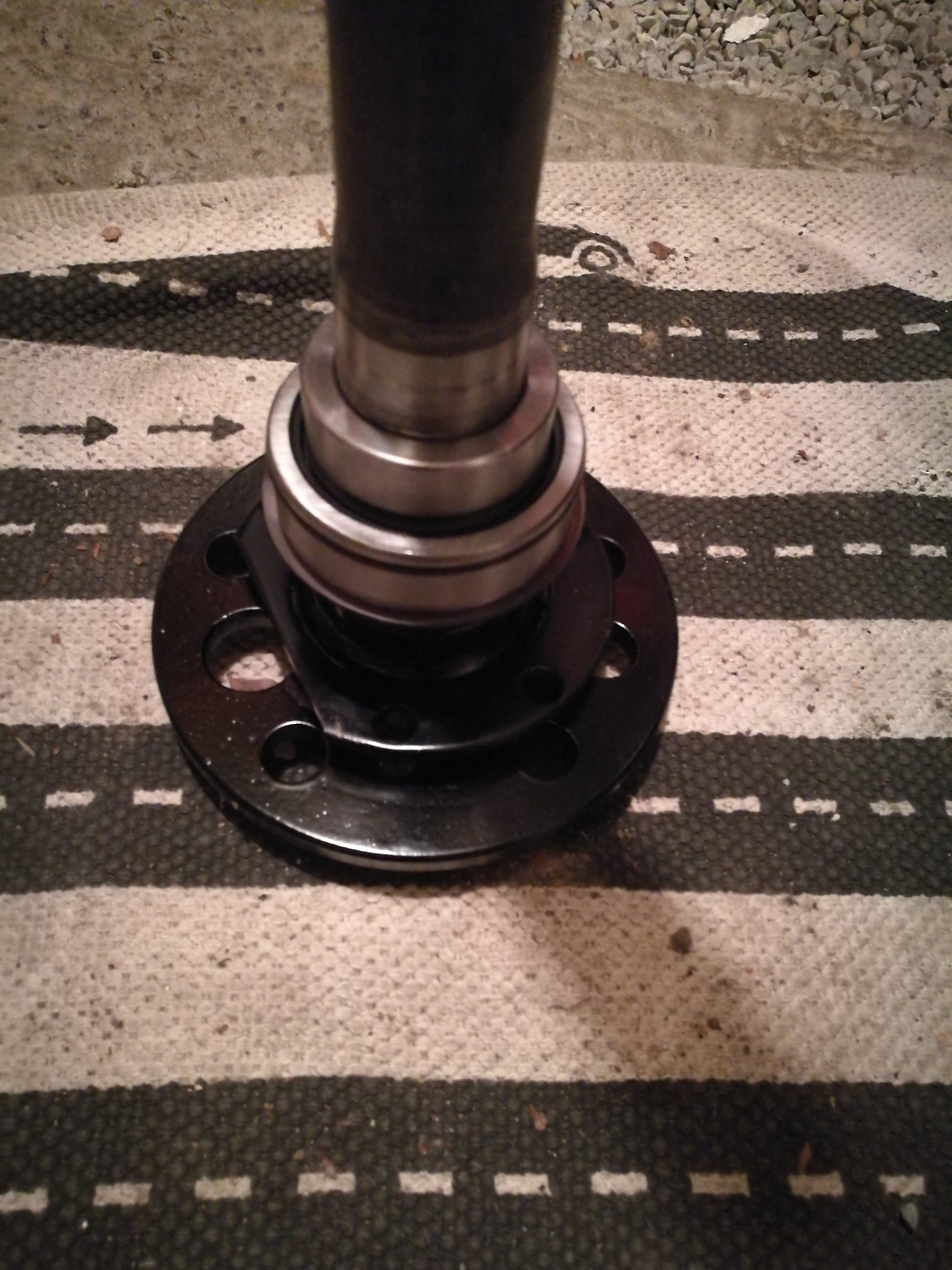

Restauration d'autre petits trucs, frein à main, par-feu pont arrière.. A noter qu'il me manquait le trhust block dans le pont. J'en ai donc profité pour passer en "green bearing" (roulement à bille). Je sais que mon diff a mauvaise mine, mais je pense qu'il fera le taf pour les premiers tours de roue. Et puis je passerai probablement sur un autobloquant plus tard.

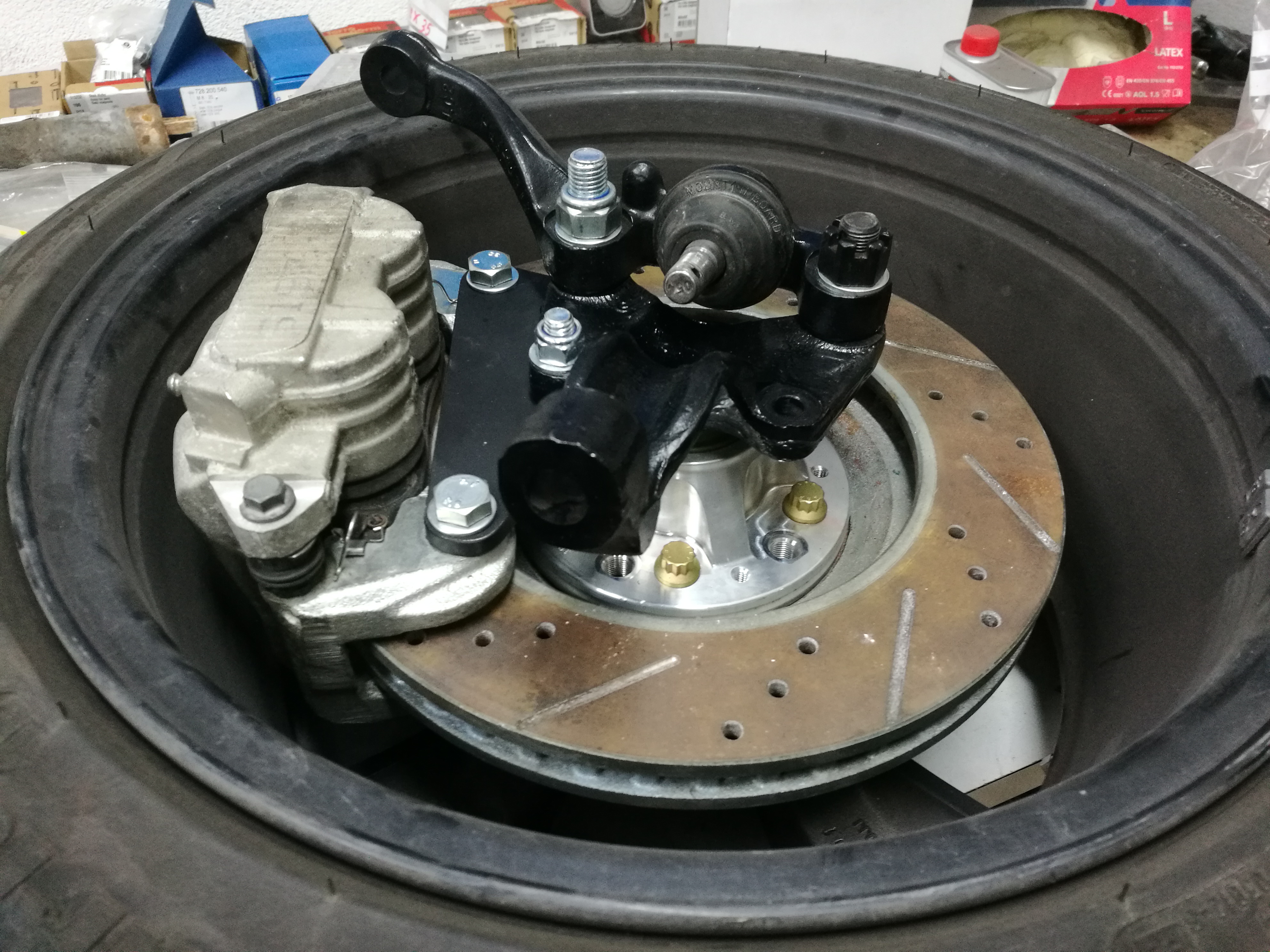

J'ai aussi mis en place les freins de mustang que Elliot avait acheté. Par forcément le chemin le plus simple mais clairement le meilleur marché dans mon cas. Quelques photos de mes pièces montées. A noter que ces pièces ont étés calculées et ont en conséquence été trempées.

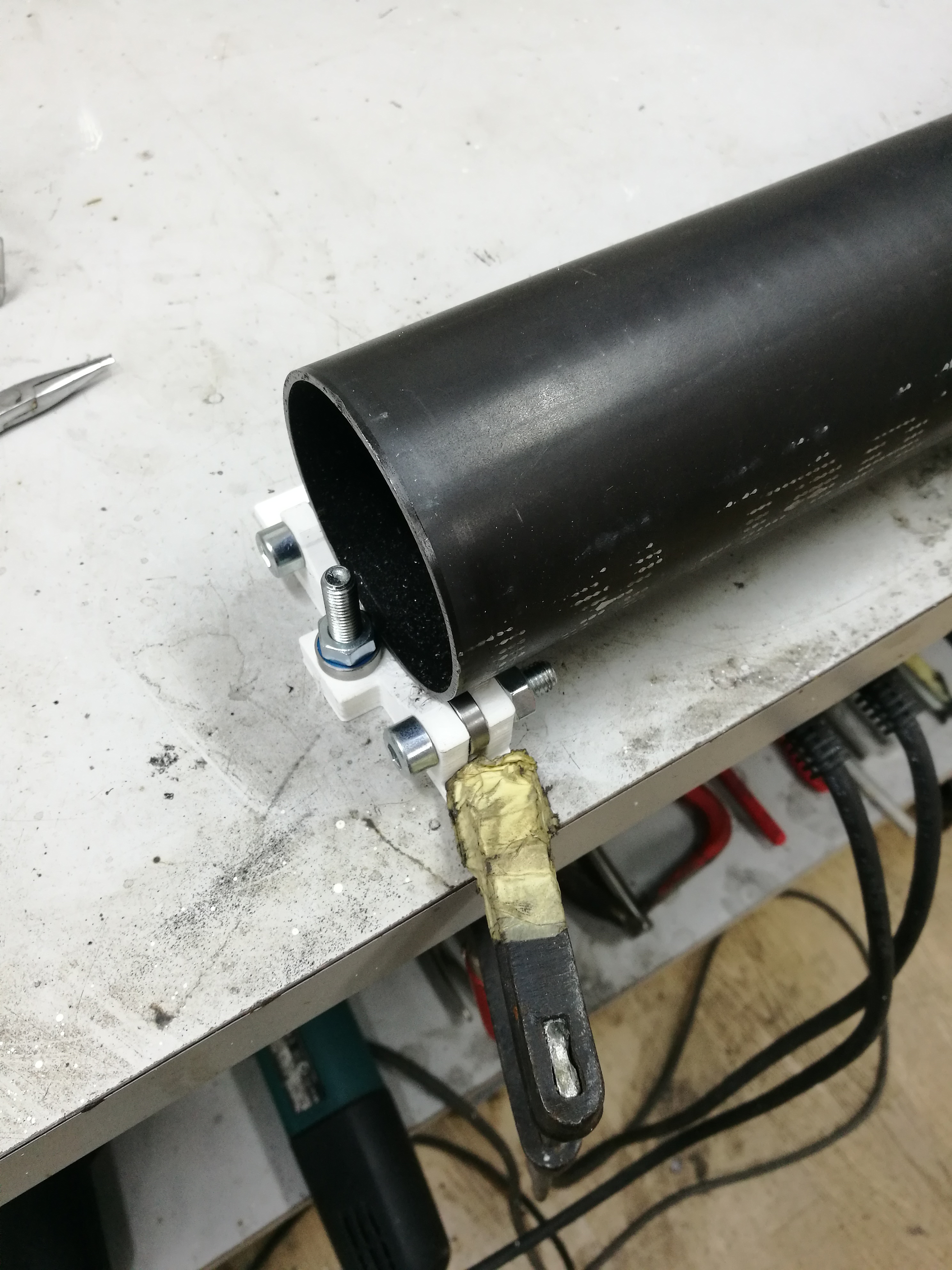

J'ai du faire un arbre de transmission sur mesure. En effet il fallait adapter les yokes disponibles sur la T-56 ainsi que le pont mopar et la longueur. J'ai fait ça @ home. J'essaierai de fair un équilibrage dynamique avec la méthode du verre d'eau. Car en suisse un équilibrage c'est un bon 300€...

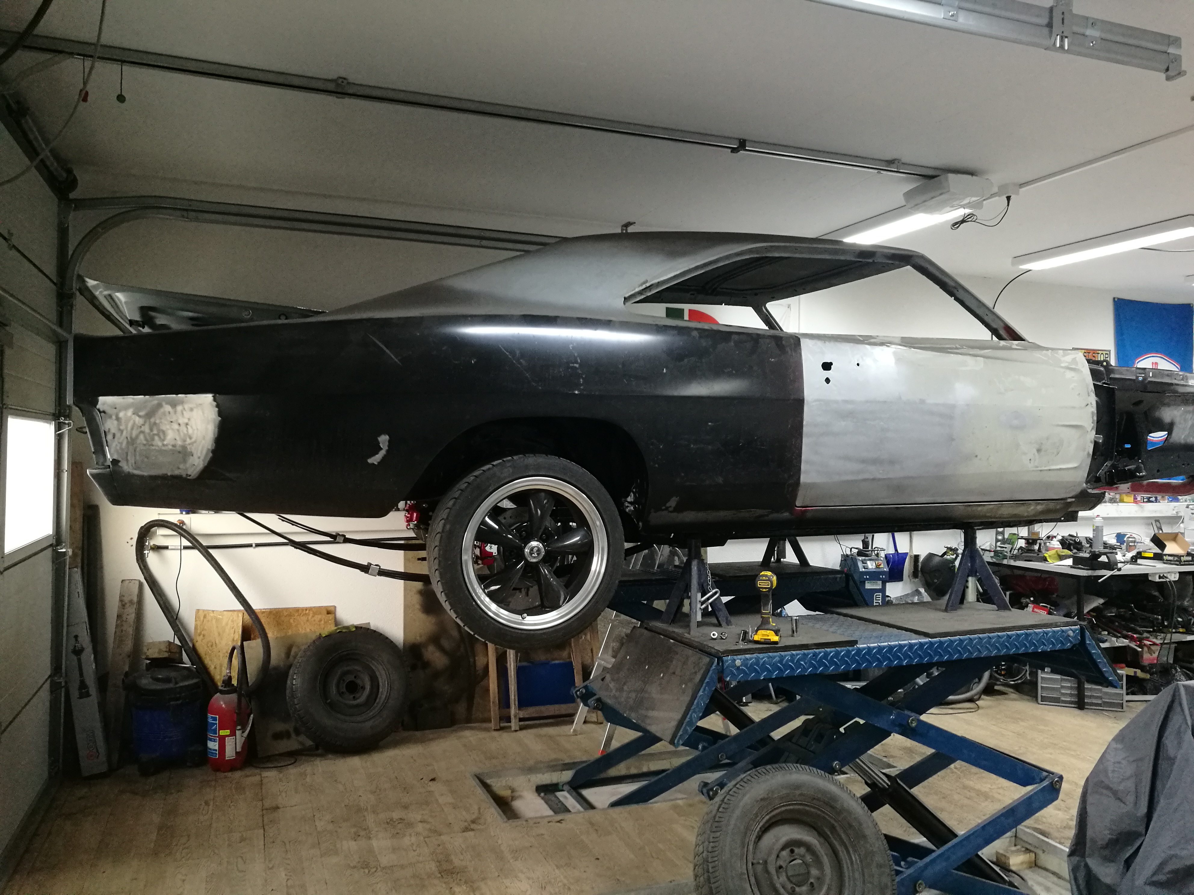

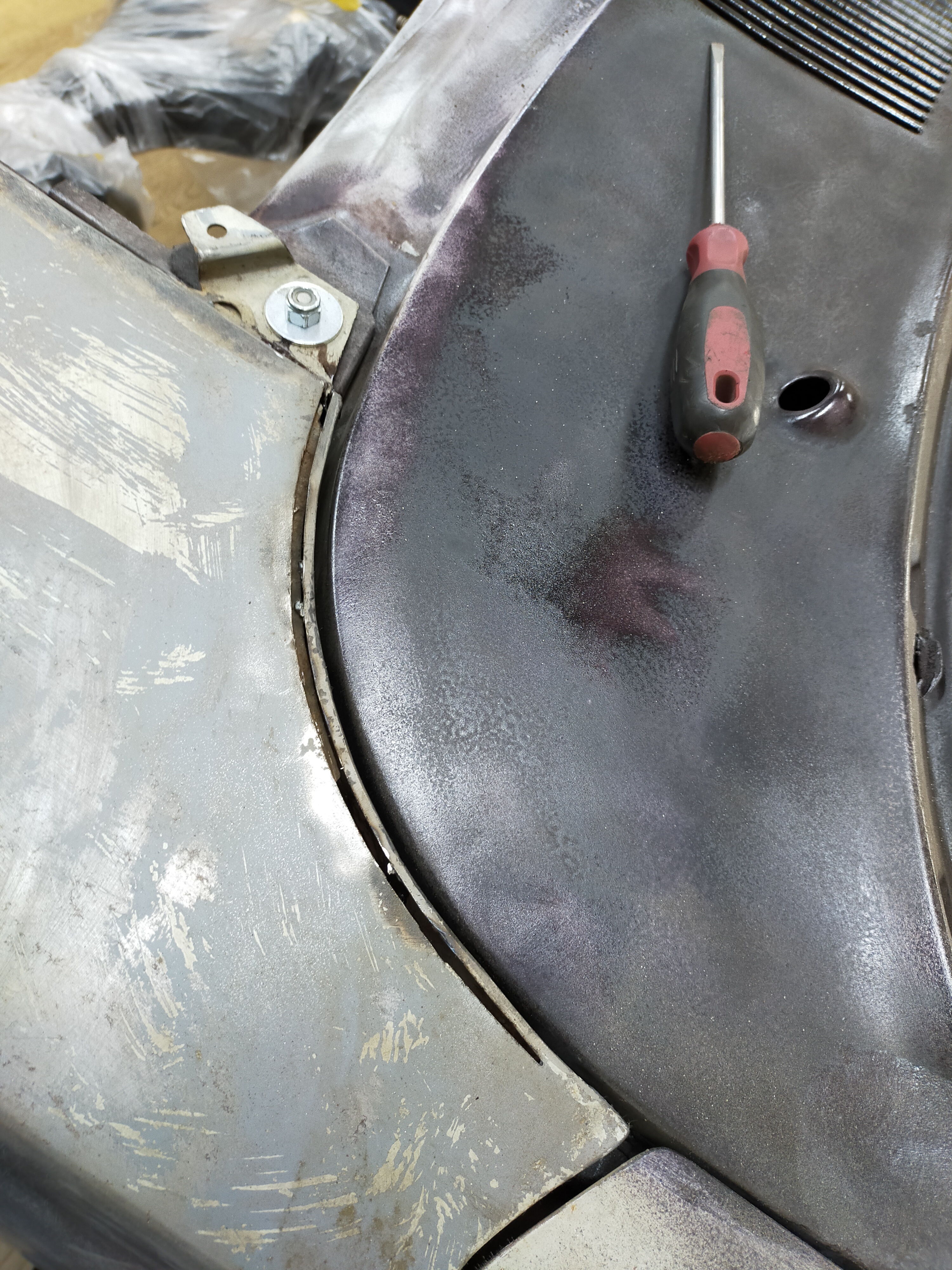

Finalement j'ai fait du mock-up pour voir ce qu'il manquait (beaucoup de choses). Voir ce qui s'alignait (rien sur la partie avant). Et enfin attaquer la tôlerie sur les ailes ainsi que le capot. Le tout n'est pas mal mais nécessite tout de même beaucoup de travail. Ya aussi une photo ou j'ai monté une jante de la mustang pour 1: Me donner du baume au cœur 2: énerver les puristes.
Idem pour la calandre, inutile, mais c'est juste pour le moral. On remarquera mon faucon millénium rouge au fond qui me permet d'entrer en hyperespace quand l'empire n'a pas créé de panne...
Je galère un peu car c'est la première fois que j'attaque un vaste chantier de carrosserie. Mais comme d'habitude j'aime bien faire moi-même, même si ce n'est pas parfait. A noter pour rigoler le le bas de caisse était un chouia trop en avant. J'ai donc tout coupé puis replacé en arrière... Mais je l'ai remis trop en arrière maintenant.... Faut que je le recoupe. :dance:

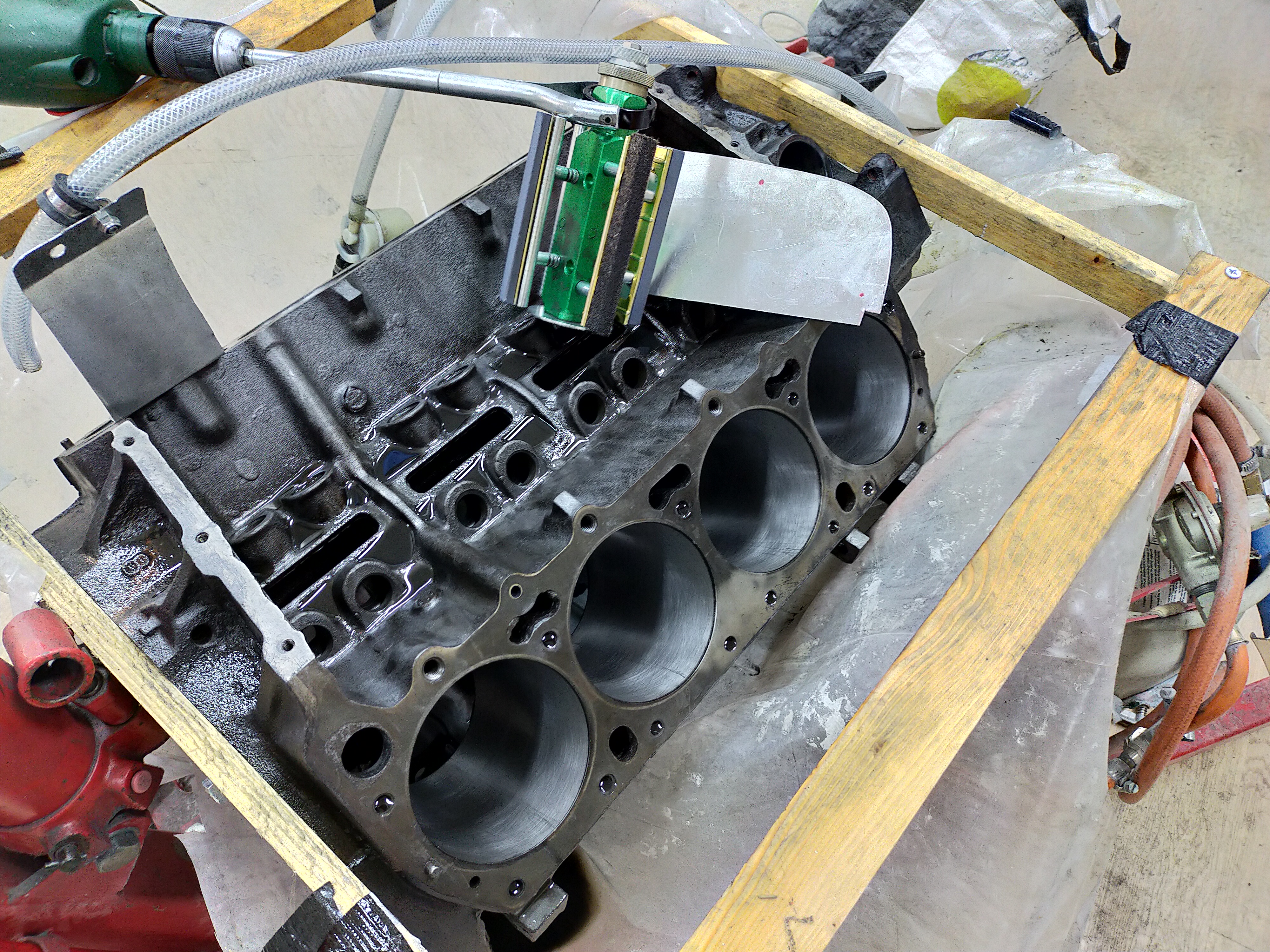

La bonne nouvelle c'est que j'ai énormément avancé et que la voiture arrive au bout. Il y a donc en vrac la peinture complète, le honage du moteur car mes alésages avaient juste 0.5mm de conicité, remontage complet du moteur (quel plaisir) Avec réfection des culasses. Installation du ciel de toit, résultat acceptable bien qu'imparfait. :D Installation des pare-brise etc.... Je suis aussi repassé aux tambours à l'arrière et à des disques plus petits devant car sinon, aucune chance de passer le contrôle technique en Suisse. (le kit que j'ai démonté est en vente dans la section ad-hoc). Les jantes style nascar j'étais pas sûr à la commande, mais finalement j'adore. Avec un peu de rake ça claque!
