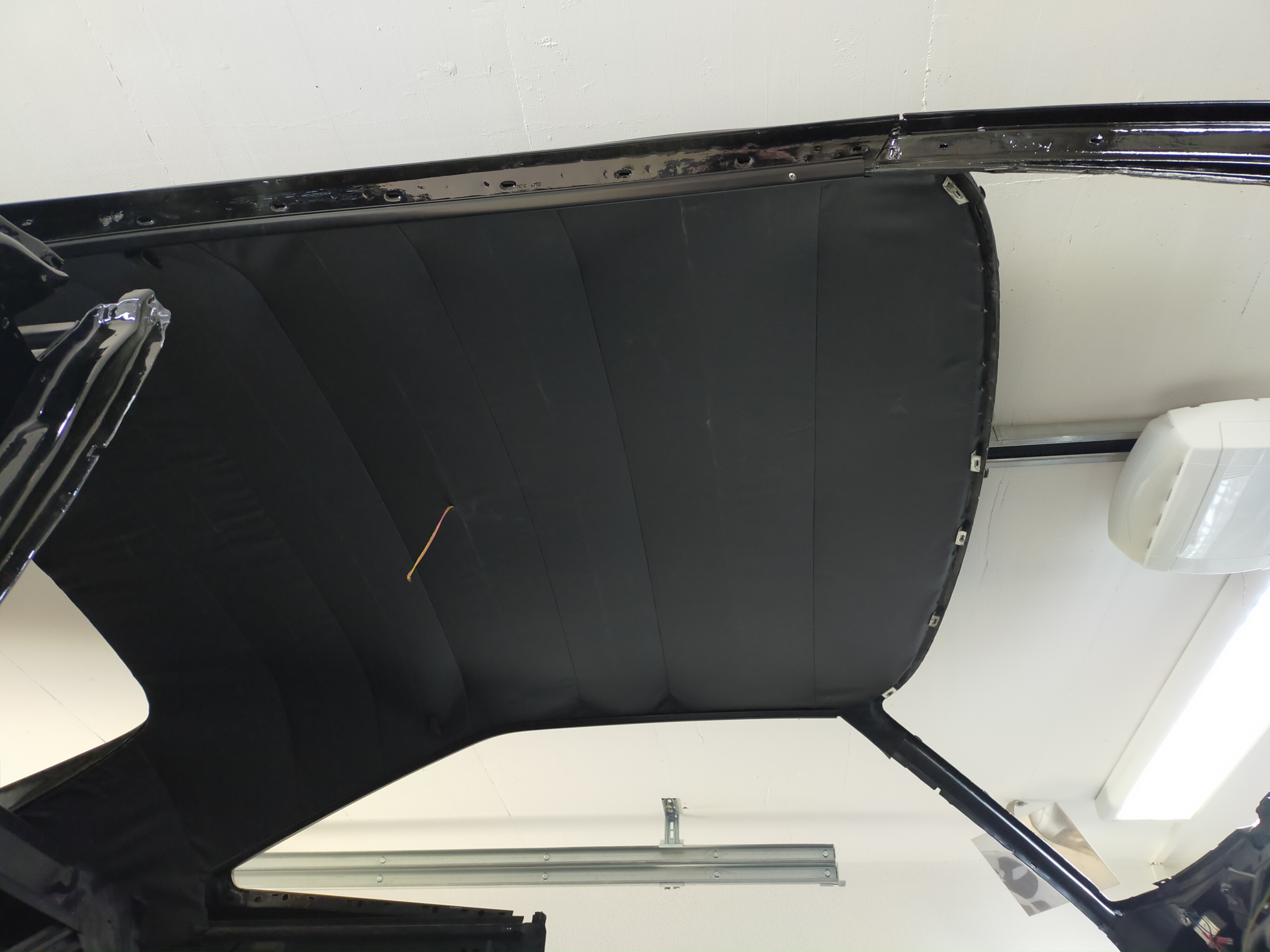

La bonne nouvelle c'est que j'ai énormément avancé et que la voiture arrive au bout. Il y a donc en vrac la peinture complète, le honage du moteur car mes alésages avaient juste 0.5mm de conicité, remontage complet du moteur (quel plaisir) Avec réfection des culasses. Installation du ciel de toit, résultat acceptable bien qu'imparfait. :D Installation des pare-brise etc.... Je suis aussi repassé aux tambours à l'arrière et à des disques plus petits devant car sinon, aucune chance de passer le contrôle technique en Suisse. (le kit que j'ai démonté est en vente dans la section ad-hoc). Les jantes style nascar j'étais pas sûr à la commande, mais finalement j'adore. Avec un peu de rake ça claque!
