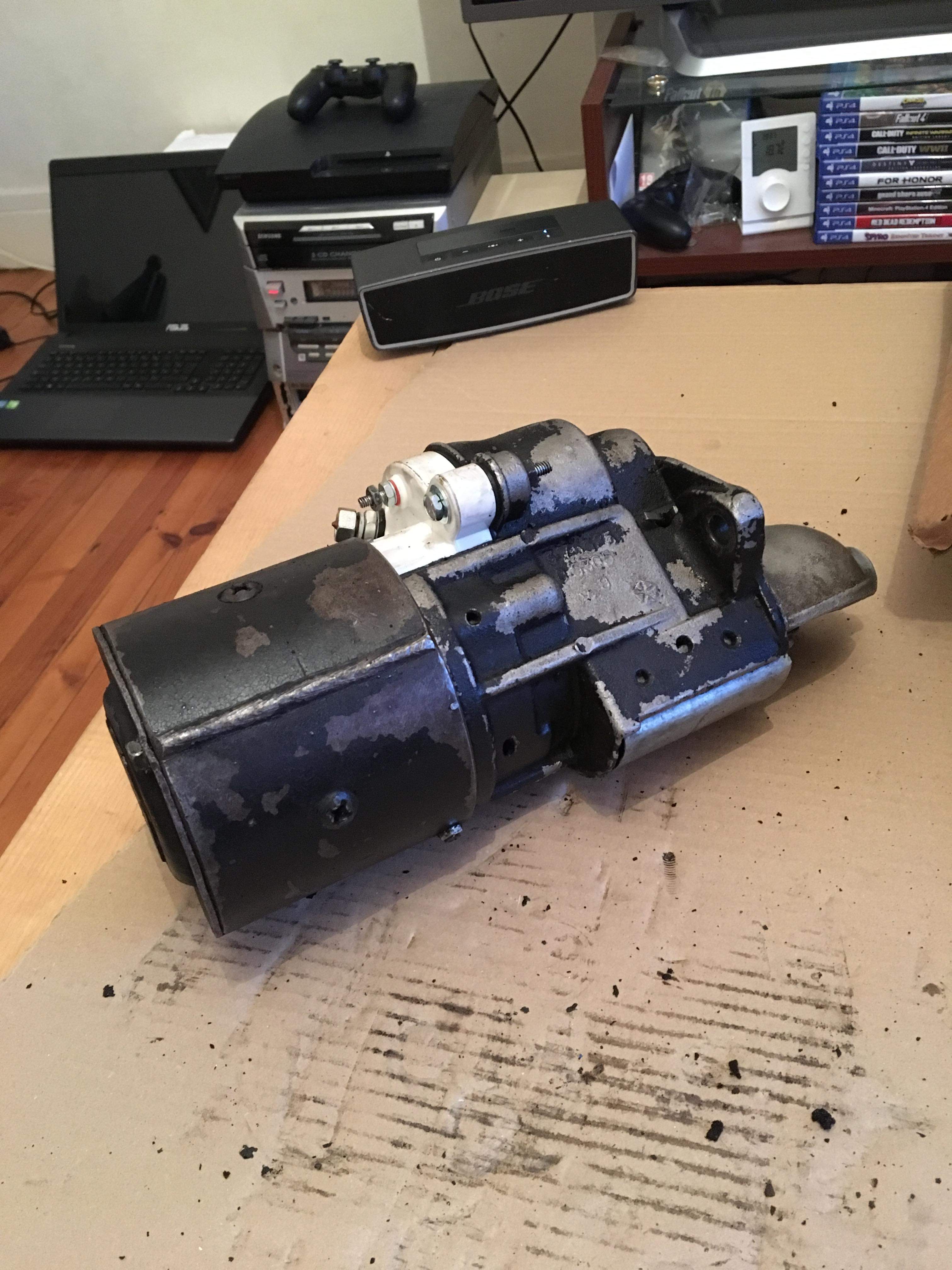

Mon ancien c'est un demarreur origine Chrysler

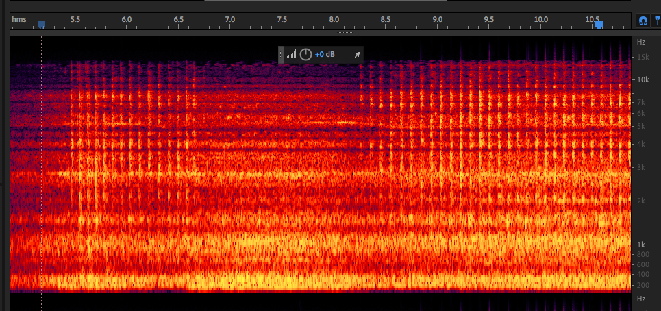

J'ai analysé le bruit de ta vidéo. L'écart entre les impacts est d'environ 85ms ce qui fait une fréquence de 12 impacts par seconde. Si tu multiplies par 60 ça te donne 720impacts/mn ce qui n'est pas déconnant par rapport à un régime de ralenti. J'en déduis que tu as un truc qui dépasse plus que les autres sur tes pièces en rotation et qu'un autre s'en approche trop près quand tu manoeuvres.

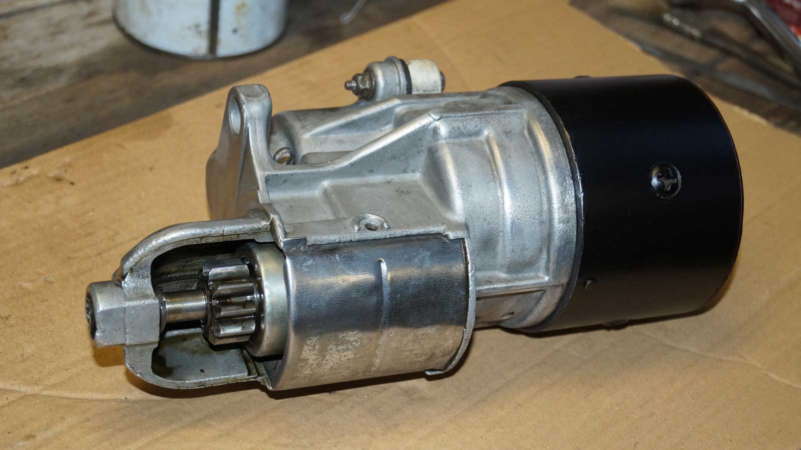

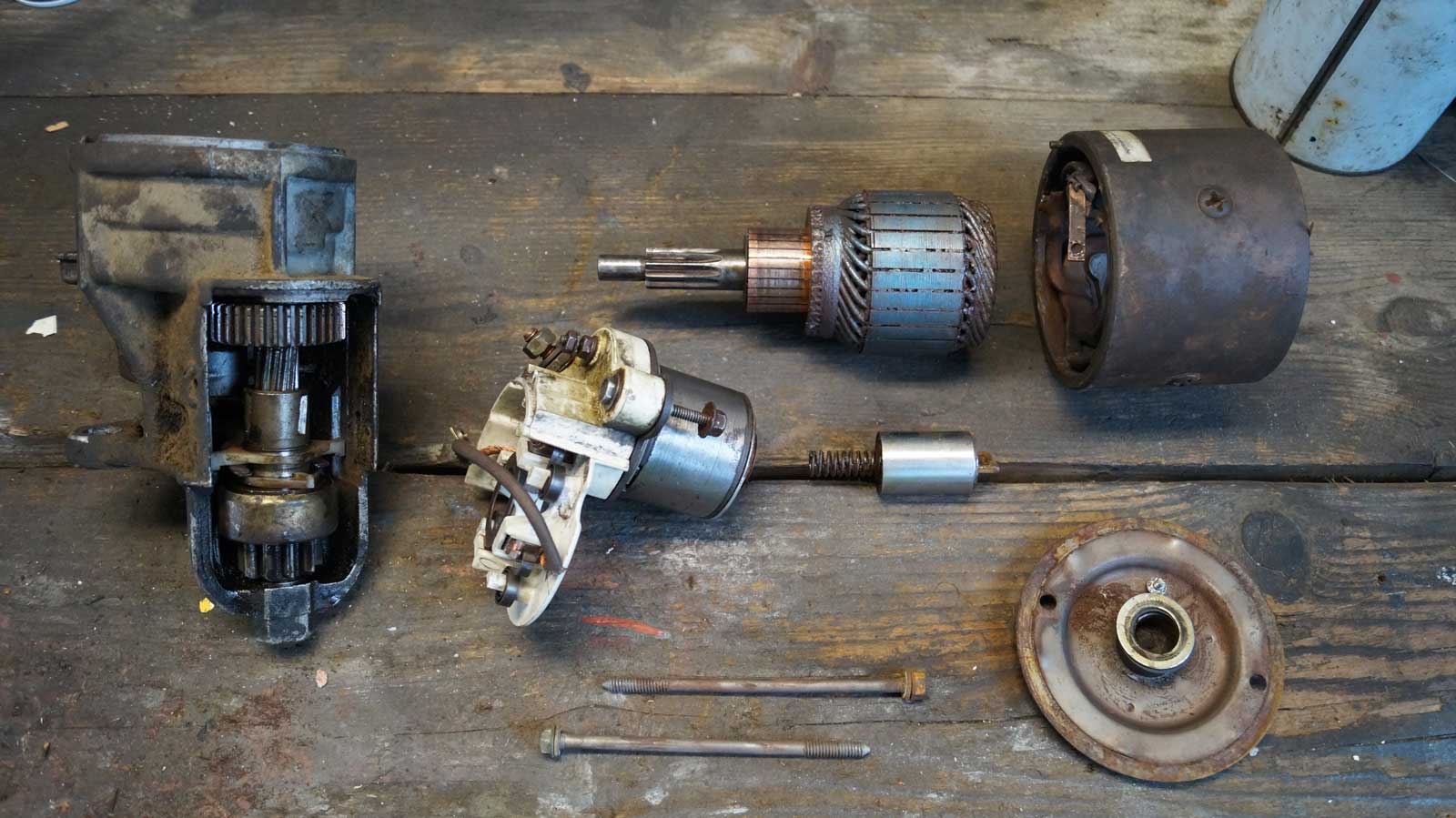

Pour ton démarreur il ressemble fortement à ceux de mes pick-up. Le problème que j'ai pu rencontré et qui m'a amené à démonter était un problème avec le lanceur qui était oxydé et ne coulissait plus comme il faut si bien que le démarreur tournait dans le vide. Un bon nettoyage/graissage a résolu ce soucis.
Si ton démarreur claque mais ne tourne pas, le circuit de commande n'est pas en cause (d'autant que ça fonctionne avec un neuf) et que le solénoïde fait bien son boulot (c'est lui que tu entends)
Le problème peut venir des balais ou du rotor. Pour les balais si tu les a changés, tu as dû voir qu'il y a une griffe pour les maintenir en place au remontage. Cette griffe est poussée par le rotor quand tu assembles le démarreur et elle reste libre sur l'axe devant le collecteur comme ça tu la retrouves quand tu démontes le démarreur Si ton bloc balais + solénoïde a été livré avec une griffe, tu as dû te retrouver avec 2 griffes, celle qui était dans le démarreur et la nouvelle. C'est une de trop, j'espère que tu en a viré une :mrgreen:
Si les balais sont bien en contact avec le collecteur, le problème peut venir de celui-ci. Par exemple si les lamelles du collecteur sont oxydées ou bouffées. Si les lamelles ont souffert il se peut qu'elles ne soient plus isolées les unes des autres. Si tu ne l'a pas déjà fait, un nettoyage des lamelles et de leurs séparations ne peut faire que du bien (avec un abrasif fin)
Enfin tu peux avoir un ou plusieurs enroulements qui ont cramé. Si le rotor s'arrête au niveau d'un enroulement coupé, il ne pourra pas repartir. Pour tester tes enroulements il te faut un ohmmètre ou une lampe témoin. Classiquement les lamelles correspondant aux 2 extrémités d'un enroulement sont placées à 180° sur le collecteur. Il suffit donc de tester les enroulements un par un en mettant les pointes de l'ohmmètre sur des lamelles opposées.
Ne pas négliger les problèmes de masses non plus. Une mauvaise masse peut laisser passer un courant faible mais bloquer un courant fort. Mon petit cousin a eu le cas sur sa mustang de 67. Il avait juste un clac et tout s'éteignait : la faute à une cosse de masse défectueuse

Bonsoir à tous, ça va?
Bon eh bien pour le démarreur je crois qu'on est bon, mon frère est mécano donc je lui ai confié le démarreur avec tout les conseils et astuces que j'ai pu avoir sur le forum, Facebook, YouTube, etc...
Il s'avère qu'après un simple nettoyage et un remontage quand à lui beaucoup plus complexe ^^
Il remarche de plus belle..
Petite vidéo de l'accusé en lien
