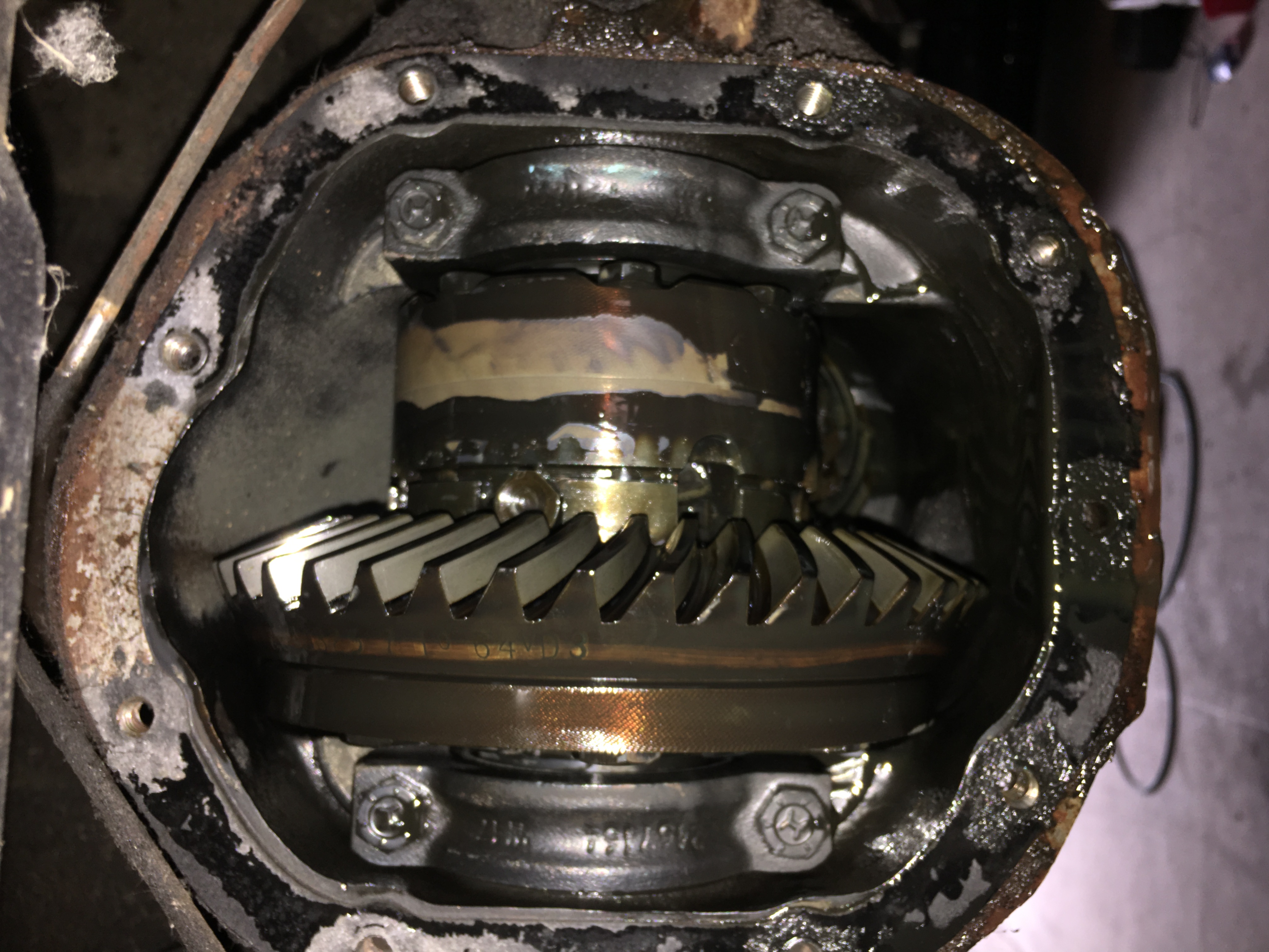

Bonjour,
J'ouvre un nouveau sujet pour ne pas tout mélanger dans mes divers problèmes et interrogations concernant ma Valiant.
Ma voiture est équipée d'un différentiel Sure-Grip, j'ai vidangé ce dernier ne sachant pas de quand datait l'huile et pour visualiser le montage.
Ma question ; est-ce que c'est normal que le différentiel force en arrière et moins en avant ? Si je veux pousser la voiture dans mon garage c'est quasi impossible vers l'arrière ou alors à plusieurs. En avant pas de souci.
J'ai essayé roues pendantes et également sans l'arbre de transmission pour bien voir qui forçait.
En pente position N et freins lâchés pas de souci la voiture descend ou avance librement. Et en roulant RAS.
Un avis sur ce montage ?

Re: Sure Grip Différentiel
Salut, je pense pas que le problème soit le pont, c'est la géométrie du train avant qui peut faire ça, c'est donc normal, à vérifier

Bon je viens d'y penser après avoir écrit tous ça...............sur ta Valiant tu as un 7 1/4 sans sure grip.....................donc change les roulements de nez et d'arbres....................
Donc j'ai tombé le nez de pont, commandé un kit pour le refaire ( qui n'était pas complet au passage, tous les roulements n'y était pas et certains n'étaient pas pour le pont 8 3/4, il manquait entre autre un roulement 300€ en SKF chez mon distributeur du coin et 65€ chez 123 roulement en made in UK) commandé des disques ( c'est un empilement de disques des deux cotés du différentiel) et suis allé voir un vieux mecano qui savait comment régler un nez.

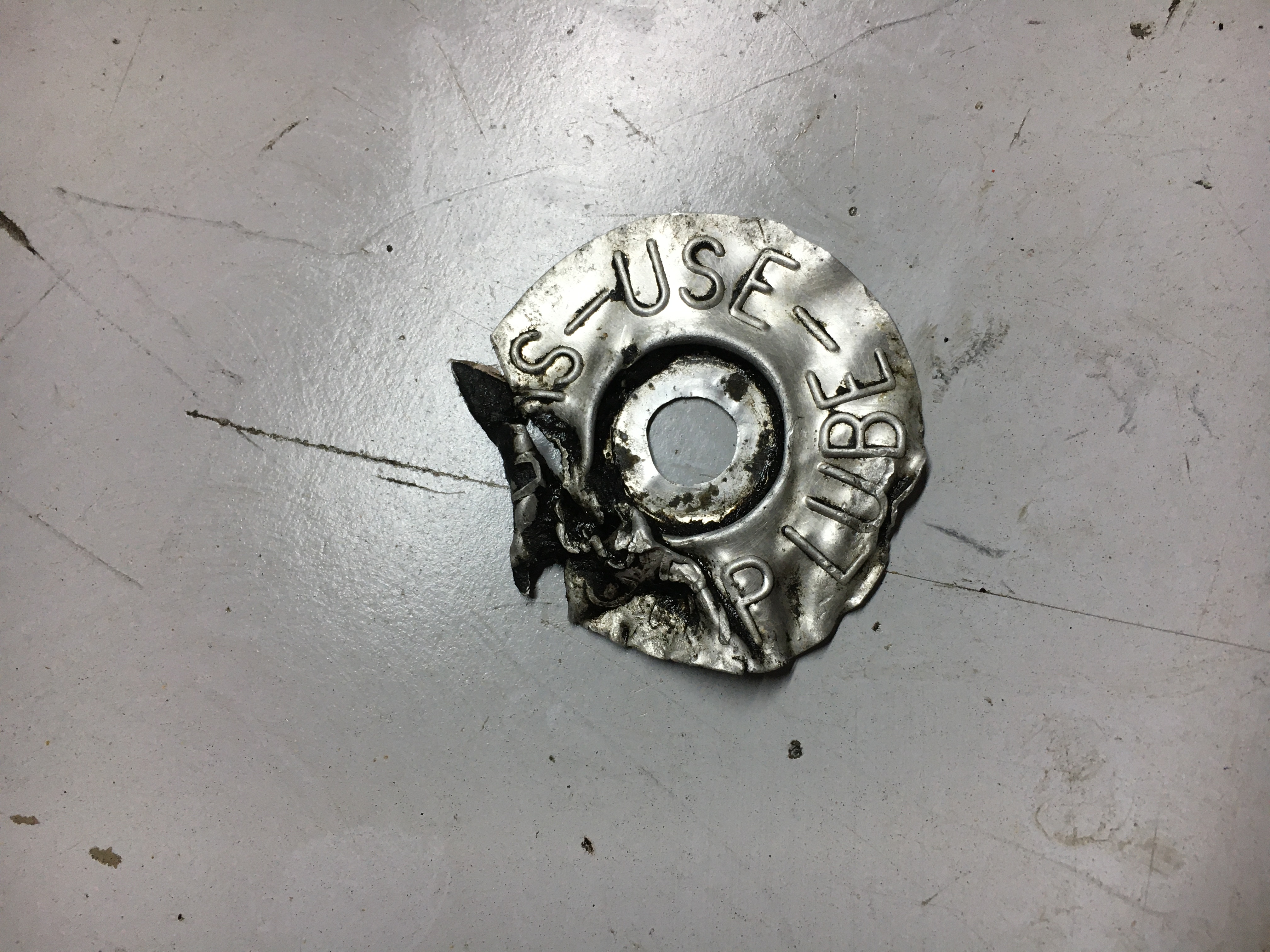

tu as ça sur ton pont ?
Salut, merci de vos retours.
Donc même sans arbre de transmission ça force si je pousse en ar et légèrement vers l’avant.
Bon je vais démonter les freins à nouveau mais normalement c’est réglé correctement et flexibles neufs.
J’ai en outre un léger doute sur mon maître cylindre que je vais démonter pour voir si c’est pas pourri dedans.
C’est bien un sure grip voir ma belle plaque
Je pensais peut-être que cette résistance était normale sur ce montage...
