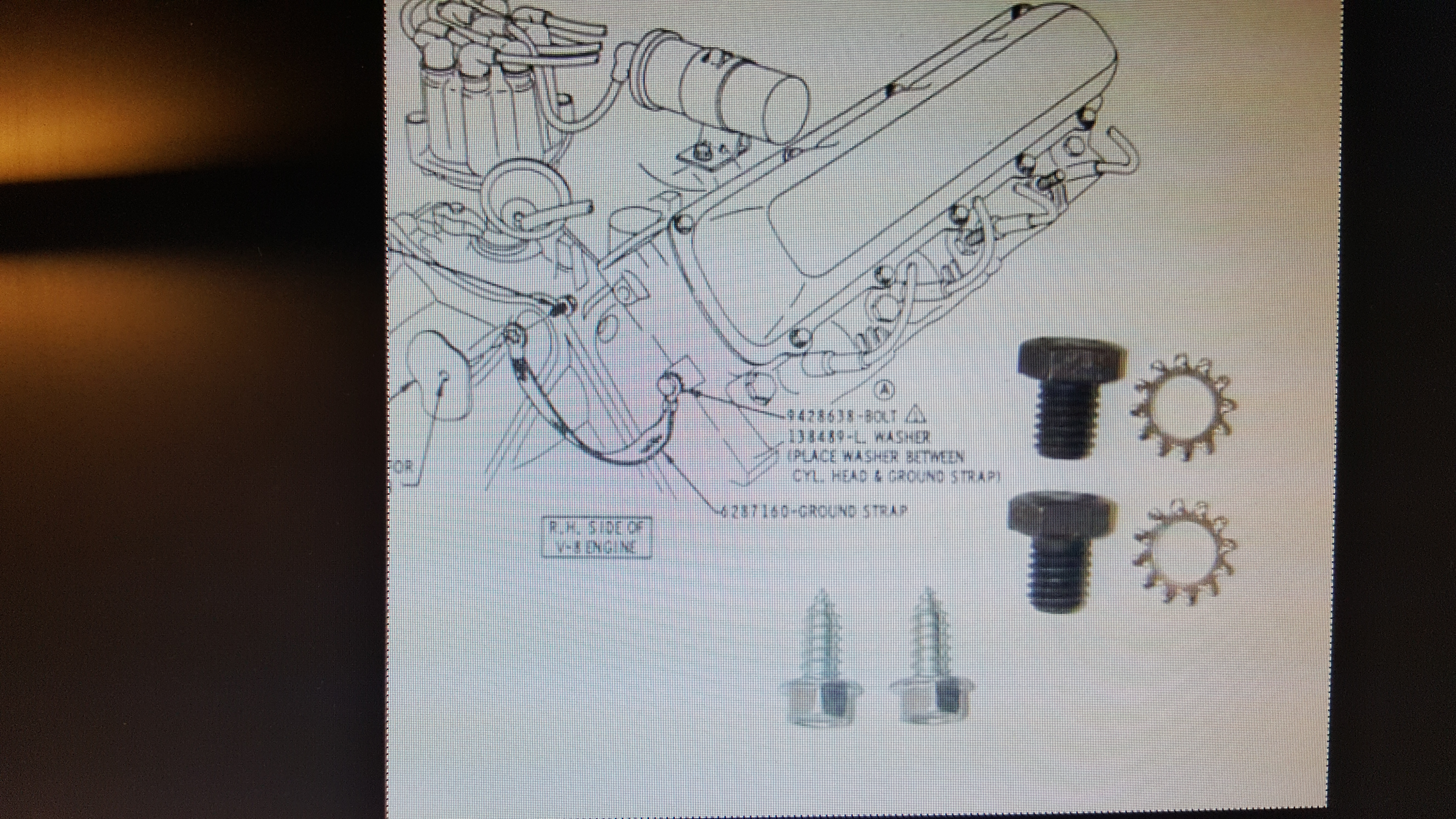

Salut à tous je cherche un schéma de la position exact du ground strap, la tresse qui lie le bloc à la cloison pare-feu, sur ma Challenger 70.
Quelqu'un aurait l'info?
Merci d'avance

Merci pour vos réponses :) . J'ai aussi le - fixé au bloc, et cette tresse était bien destinée à ma voiture d'après le site sur lequel je l'avais achetée, je cherche le plan d'origine pour la poser juste, comme celui-ci, mais là c'est du GM

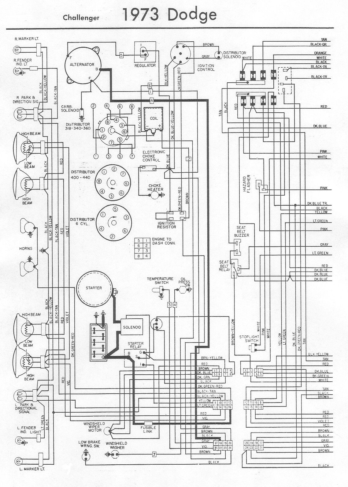

Sur les challengers, je crois que le ground strap se situe sur la cloison du radiateur à coté de la batterie. Elle se fixe sur le neg Batterie/cable qui relis le bloc.

Desmo a écrit :Sur les challengers, je crois que le ground strap se situe sur la cloison du radiateur à coté de la batterie. Elle se fixe sur le neg Batterie/cable qui relis le bloc.
Je vais m'auto citer, mais le schéma confirme ce que je pensais, on voit bien les deux masses partir de la batterie, la grosse vers le block et le ground strap sur la cloison du radia.
une rapide recherche sur google le confirme
