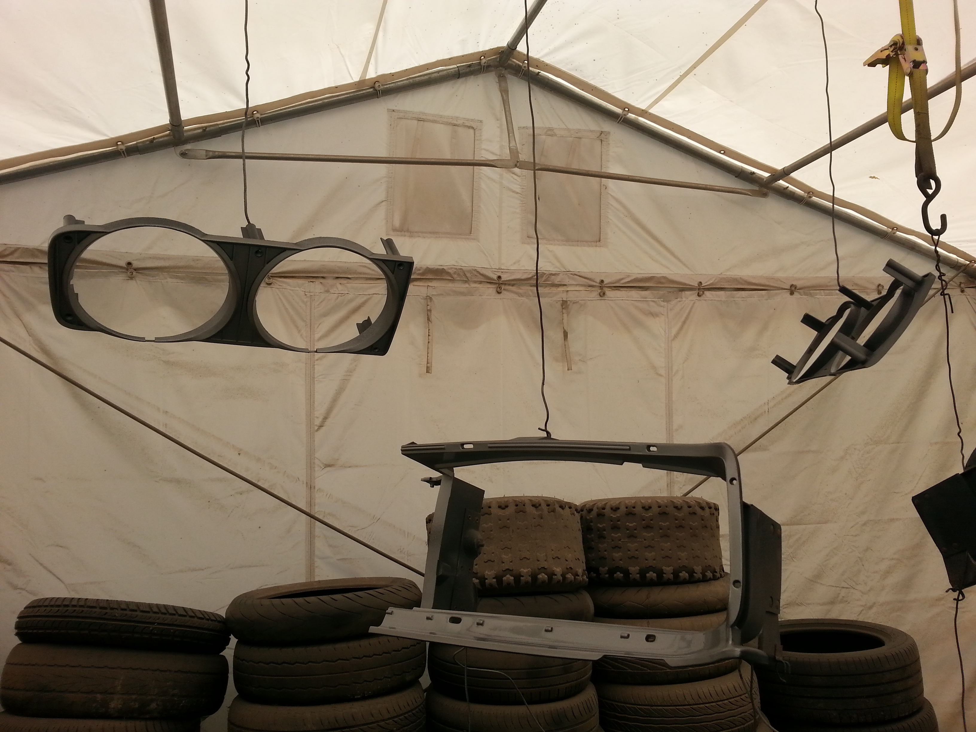

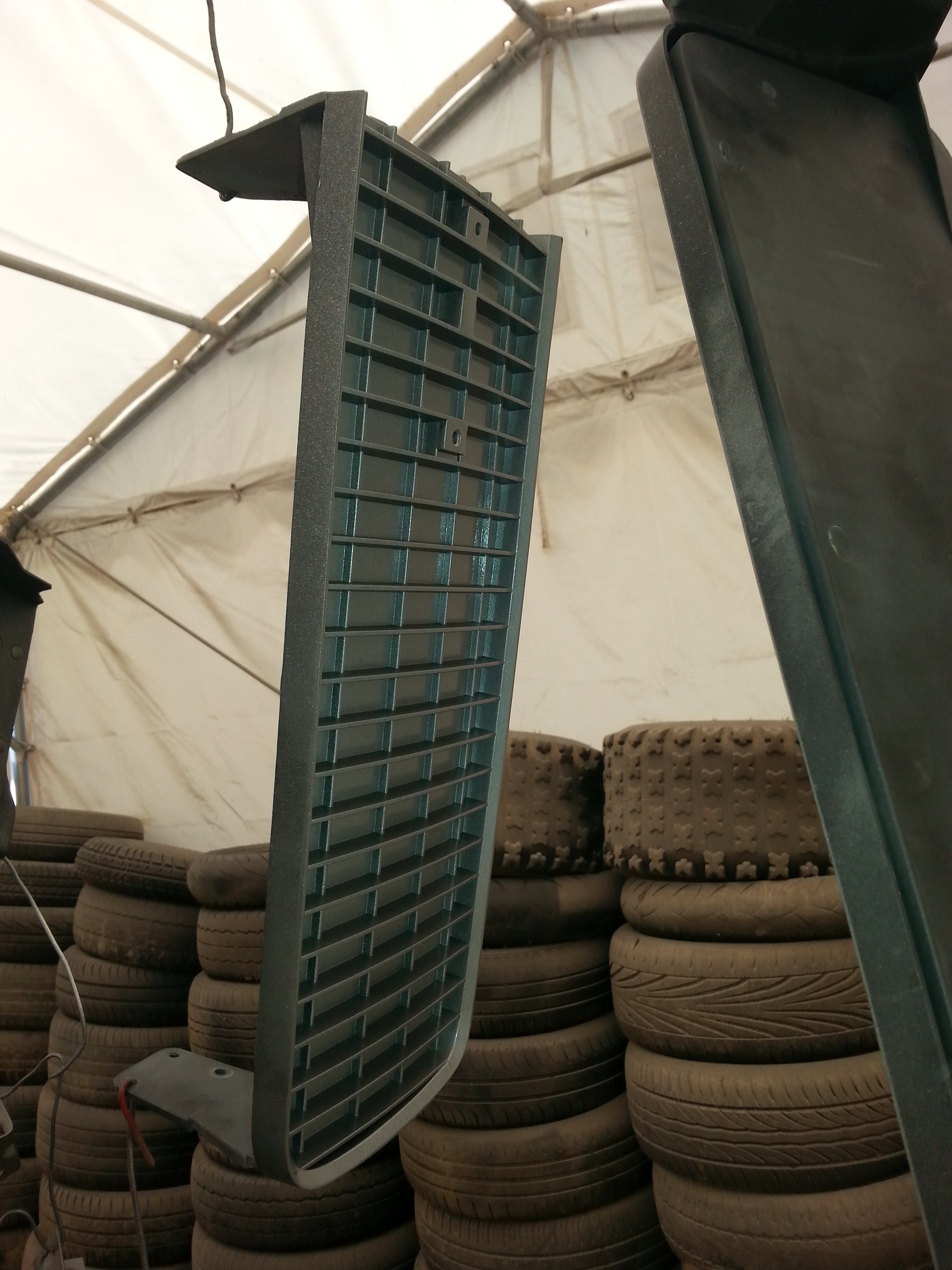

suite avec la première étape dans la peinture de la grille calandre: le gris.
pas simple de faire la teinte la plus proche possible de celle d'origine...

il reste à attendre que ça sèche, ça va satiner un peu, et après, cachage et peinture noire satinée.

Dis moi stp tu peints à l'intérieur du chapiteau blanc ?
MessagePosté: Dim Oct 22, 2017 8:53 am
ouaip.
MessagePosté: Dim Oct 22, 2017 8:57 am
Messages: 757
Ok merci.
Et du coup cela ne te fait pas trop de poussiere ?
Je te dis cela car j'ai fait un tentative en garage et je me suis retrouvé avec du dépot, du coup je pensais qu'il fallait absolument un lieu fermé, un circuit d'air filtré.
MessagePosté: Dim Oct 22, 2017 9:24 am
co800 a écrit:
Ok merci.
Je suis beaucoup moins emmerdé par la poussière sous la tente que dans le garage mais il y en a forcément un peu quand même. Sur les pièces vernies, je finis par un poli/lustré et c'est nickel. Sur les éléments satinés, il faut vraiment de gros grains pour que ça se voit. Les intérieurs de la caisse et des amovibles seront peints ici mais pour l’extérieur, ça sera en cabine.

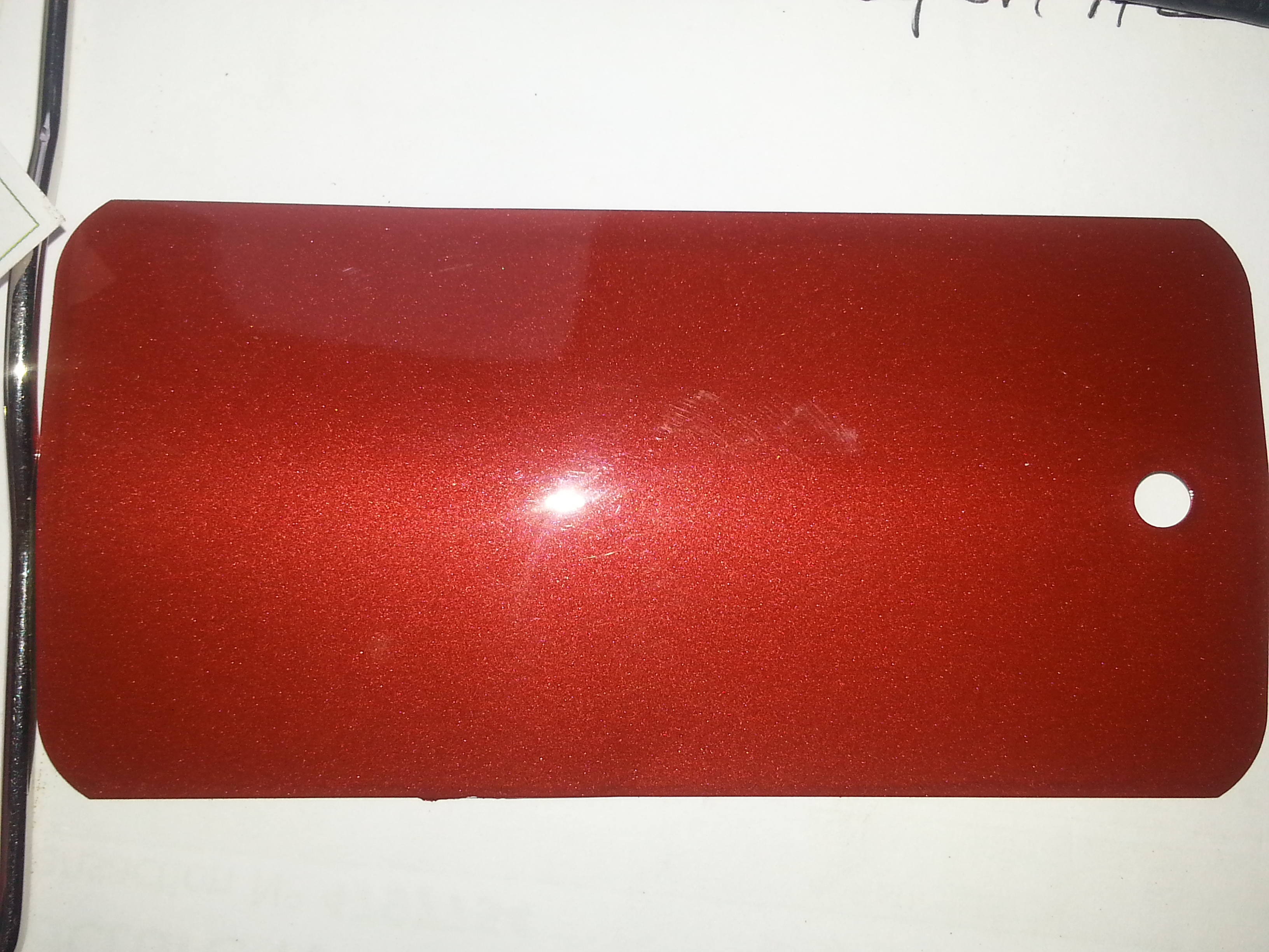

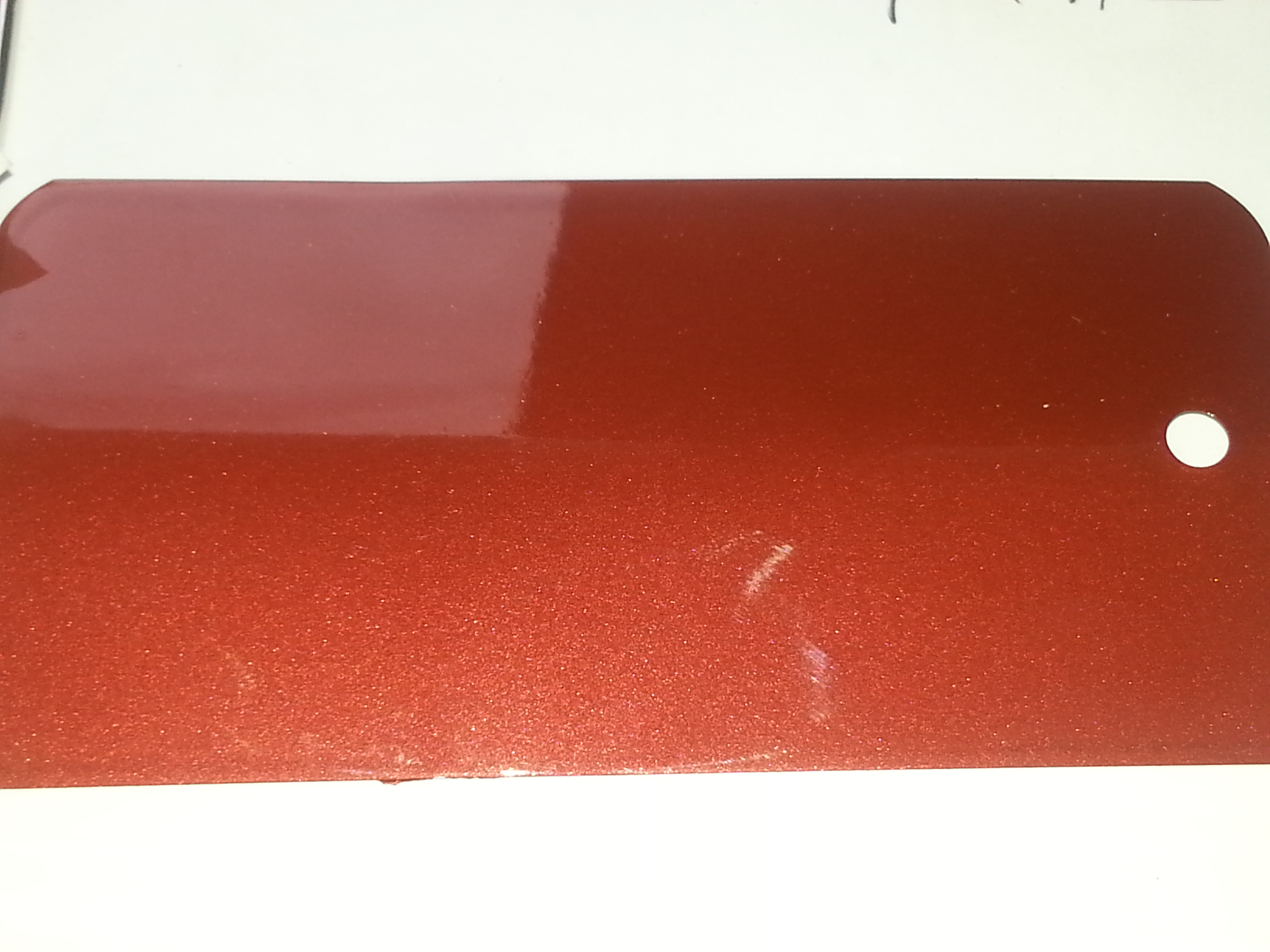

d'ailleurs, en parlant de peinture, j'ai fait une plaquette avec la teinte finale:
MM1: bronze poli
c'est pas la couleur d'origine de la voiture, mais c’est une teinte disponible à l'époque et perso, j'aime beaucoup.
