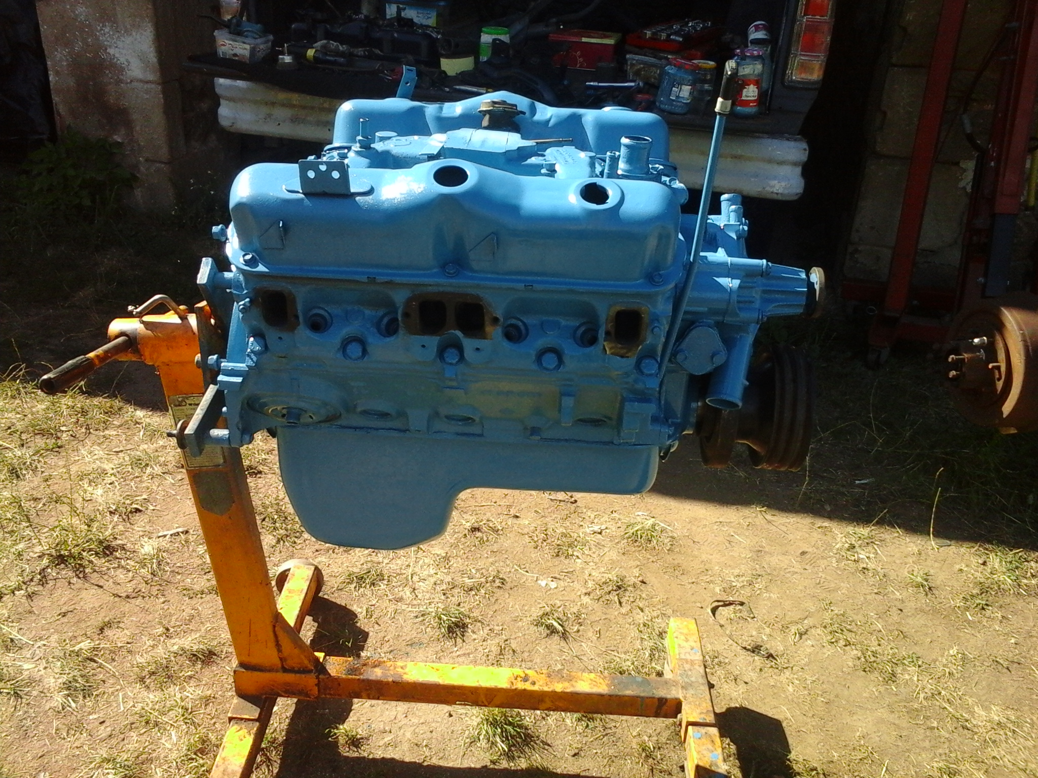

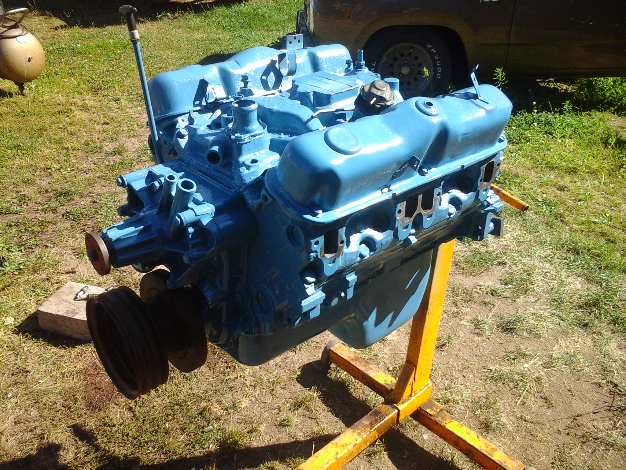

bon quelque news vu la mega désinformation ET AUTRES INTOX sur les futurs CT je prefere ne pas jouer et remonter un bloc d'origine TBI ça ne change rien à la donne/ echange standard pour mon magnum retrofit. wait and see
donc revision et controle. du bloc. puis une belle couche de peinture :clap:

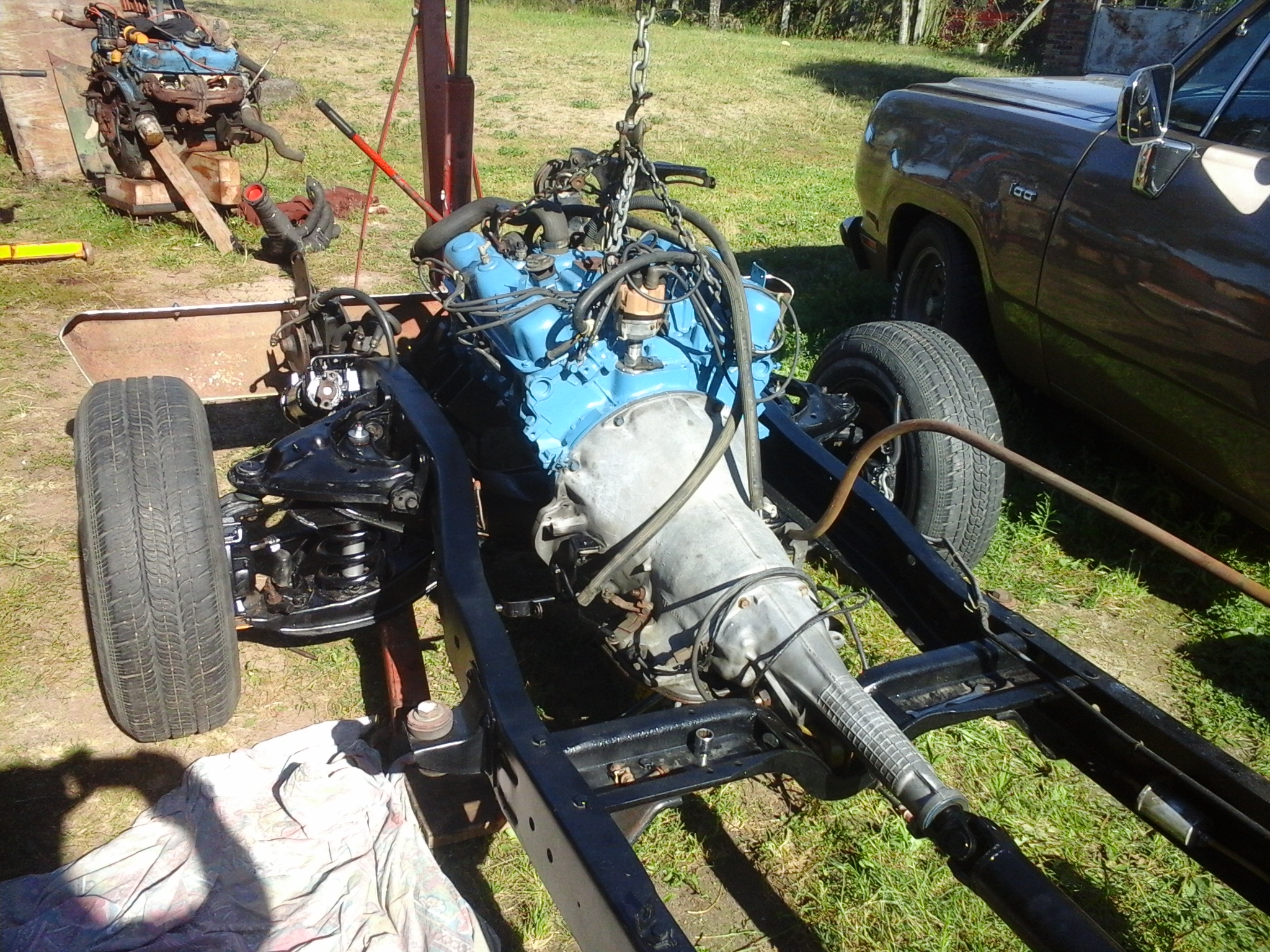

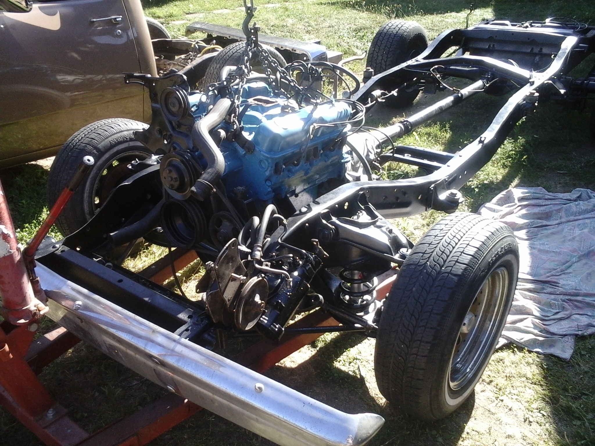

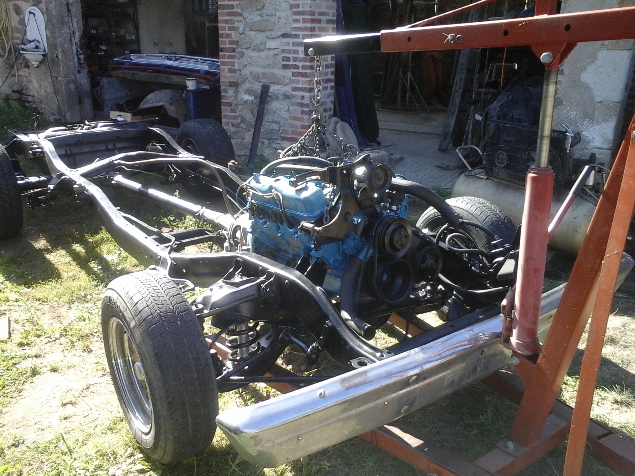

Accouplement moteur boite, et montage des accessoires... Et mise en place dans le chassis . C'est un moment que j'adore.. ça avance tranquillou.. beaucoup de trucs à visser... Apres avoir galeré pour la place des silent blocs et les bons supports moteurs une fois sablé et peint on ne voit plus les reperes initiaux . petit conseil prenez des photos ça aide... :dance:
360fitting.jpg [ 1.51 Mio | Vu 2511 fois ]
360 in frame.jpg [ 1.46 Mio | Vu 2511 fois ]
 Sujet du message: Re: oops c'est 1D100
MessagePosté: Mer Aoû 23, 2017 10:49 am

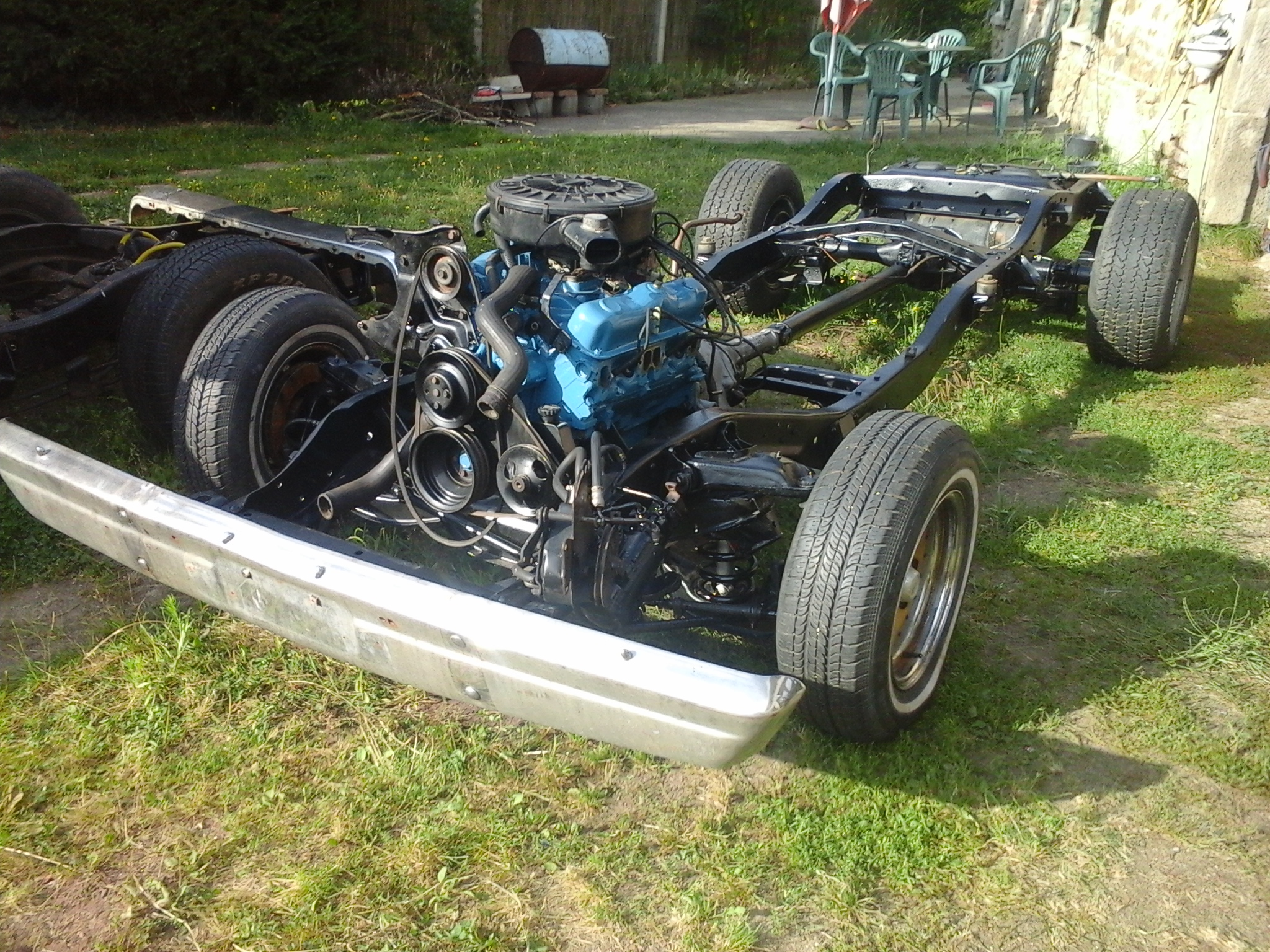

Voila moteur boite installé le tout bien en place. Je vais installer la tringlerie les canalisations pour le TBI et les durites rigide de la boite puis les collecteurs fonte du magnum ainsi que le Y pour la ligne d'echappement .
les brackets viennent d'un 318 de 1988 les courroies sont parfaitement alignées ainsi que le DA ( beaucoup moins galère que les anciens brackets) Un alternateur /demarreur neuf sont en commande. La DA va être connecté le pitman arm sera repositionné correctement. beaucoup de taf en perspective à contrôler tous les serrages et verifier tout . C'EST COOL

Bon petit bémol j'ai une paire de 4x1 Hooker super compétition de A/ E body qui devaient théoriquement passer mais ça va pas du tout :evil: :evil: ça touche le carter d'huile et le chassis : :naughty: :naughty: et comme je ne veux ni le rogner ni defoncer le carter d'huile je vais monter autre chose. je ne veux pas monter ceux prévus pour pickup car trop long et ça risque de frotter par terre.... photos suivent

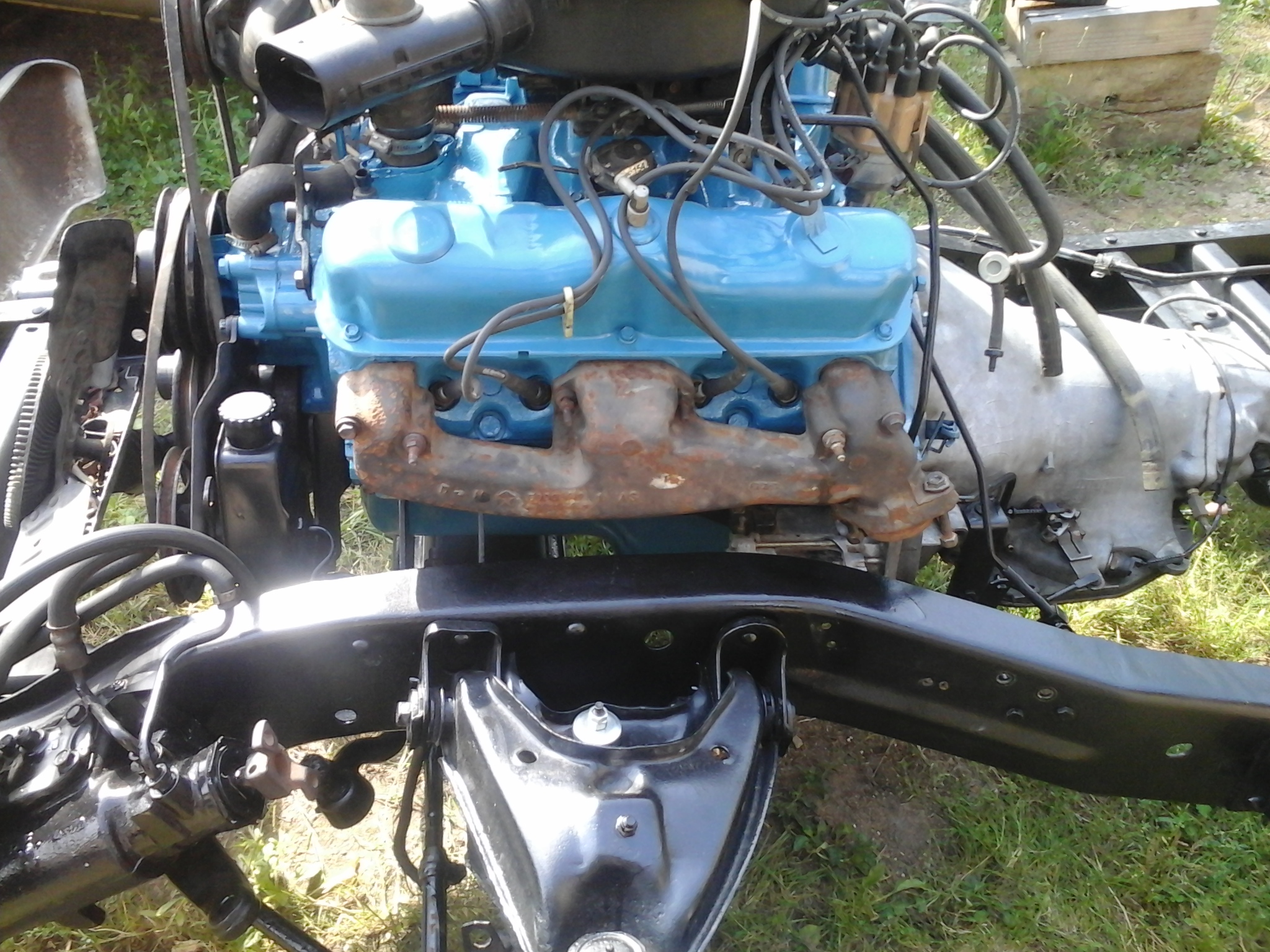

Woui c'est cool mais faut être méticuleux on oublie facilement un truc... Et des fois il faut redémontrer pour passer une durite ou autre chose .... :dance: :dance: :wink: La soluce pour les manifolds après avoir farfouillé dans mon stock j'ai retrouvé 2 collecteurs de DODGE DURANGO qui vont parfaitement, juste à reboucher les petits trous dans les culasses( prévus pour le système de la pompe a air) un coup de taraud un morceau de tige filetée, et hop voila c'est fait. plus qu'a modifier le Ypipe :dance: :dance:
