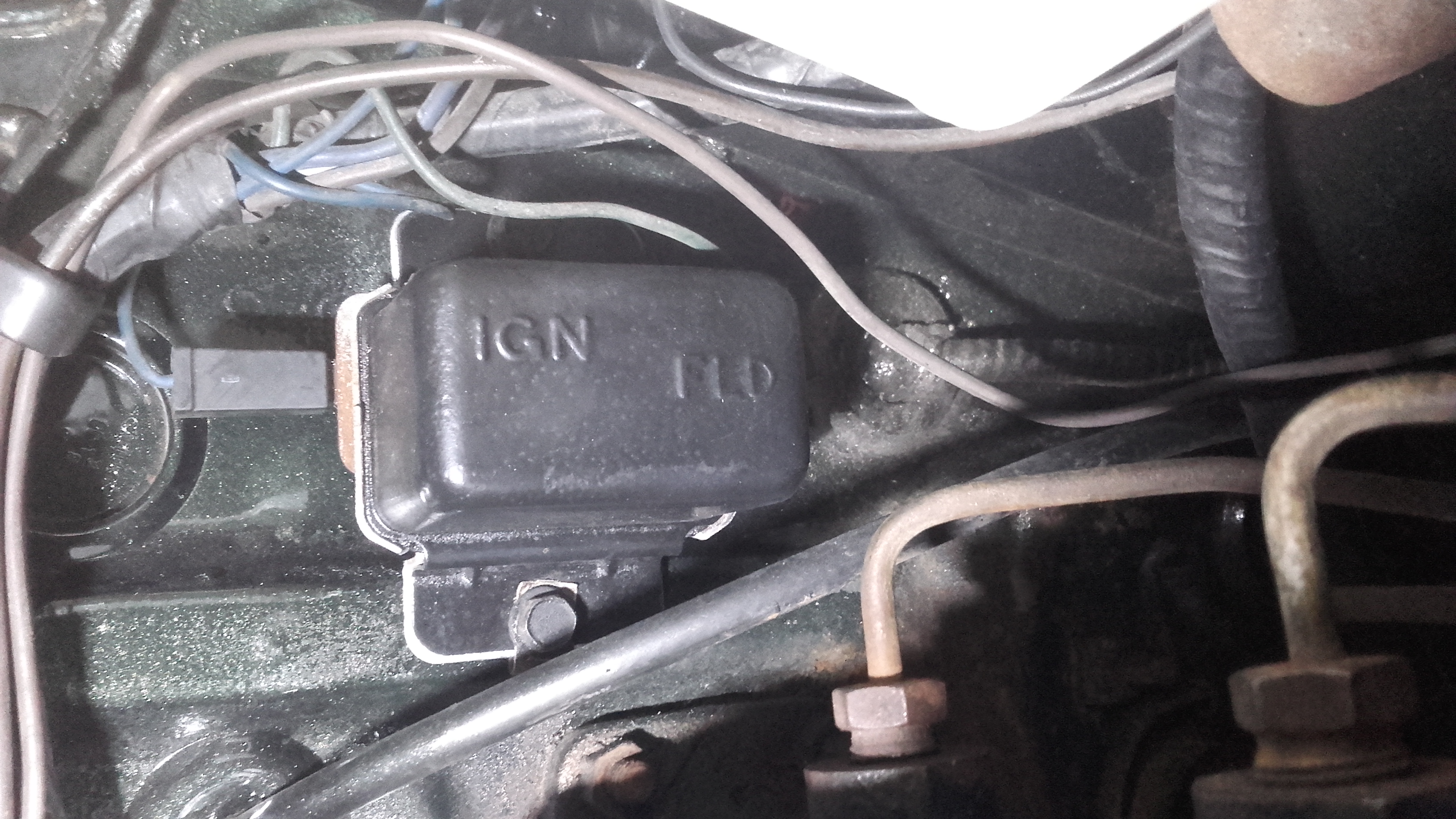

le boitier ECU ca sert à quoi?
car il me semble que j'ai pas sur ma caisse :whistle: :whistle:
 Sujet du message: Re: Problème de chauffe
MessagePosté: Dim Avr 16, 2017 3:51 pm
Messages: 1247
Normal Seb, tu es d'origine. Enfin si, tu l'as, il ressemble à ça.
Mais tu peux passer outre, tu peux virer ce régulateur et le ballast en t'offrant un
meilleur allumeur avec sa bobine.
Et tu risques pas de tomber en panne sur la route car ton régul aura cramé, comme ça arrive
apparemment souvent.

Euuuuhhh, le régulateur, si tu l'enleves, faut pas changer l'alternateur par un auto-regulé??
j'ai un regulateur électronique qui ressemble comme 2 gouttes à celui d'origine ( suis en allumage électronique mopar perf) et pour la bobine j'ai une valeo pour allumage électronique

Oui c'est bien ce que j'ai, et comme tu dis tout d'origine.

Evidemment ! Soit l'alternateur a un régulateur interne, soit , sur les premières générations d'alternateurs il y a un régulateur externe. Mais il ne peut pas y avoir 2 régulateurs !!!
