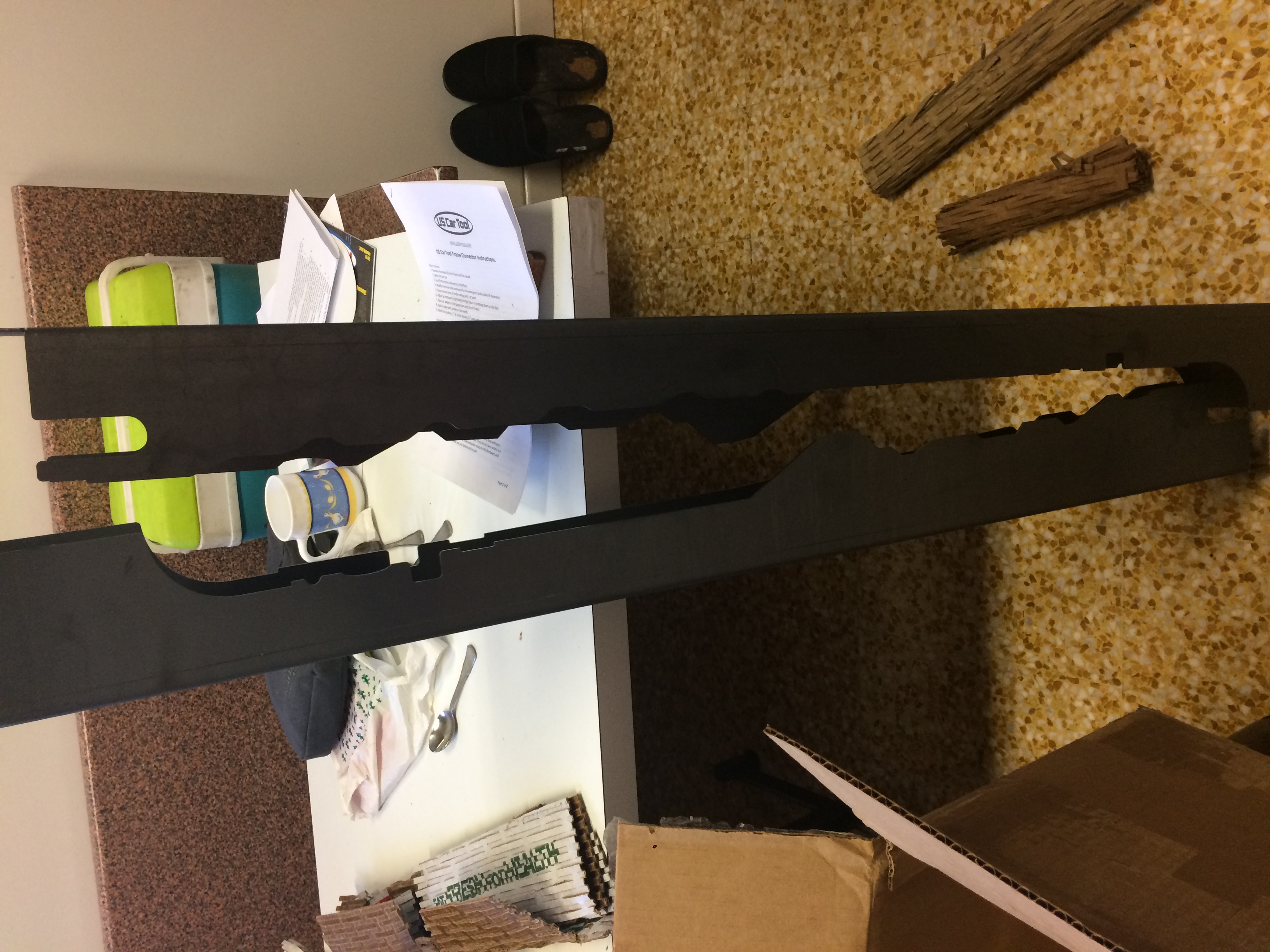

Le passage en protouring à commencer Àvec le kit us car tool a la maison. Le niveau deux me suffie pour ce que je compte en faire (circuit une fois l annee et quels ques run.) c est surtout une voiture de route affûter

tout ca sont des renforts que tu vas mettre ou?
charger
Messages : 5024
Localisation : oise
Re: charger daytona
Message par charger »
BOZ25 a écrit :tout ca sont des renforts que tu vas mettre ou?
Oui ce sont dès renforts pour la caisse c est pour la traverse de radiateur , joue d aile av, soubassement , et longeron ils permettent à la caisse de plus ce contorsionner.

Merci c est pas donner mais cest du beau matos et le comportement est au rendez vous

Bin pour etre franc ca pique 1100 euros tous compris. Mais le dollars est pas en notre faveur.
